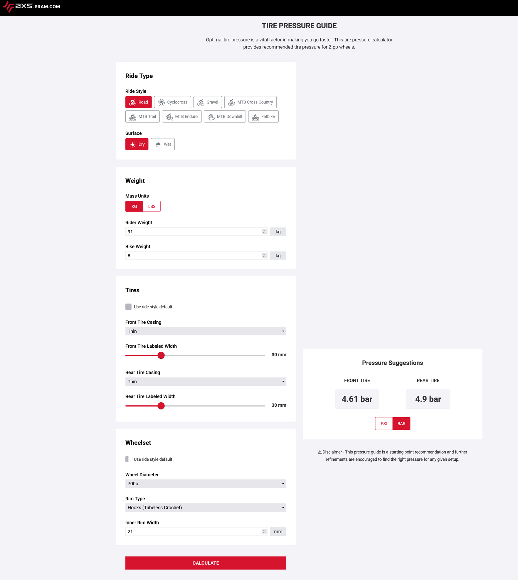

Es wurden bei Fahrer und Fahrrad jeweils 91 kg eingetragen -> Systemgewicht liegt somit bei 182 kg
Ich gehe nicht davon aus, dass Scheinregen etwas gegen 91 kg "leichte" Fahrer sagen wollte ;)
Wo siehst du das?
1745957989374-png.1612863
Und nein, der Beitrag wurde nicht editiert.
