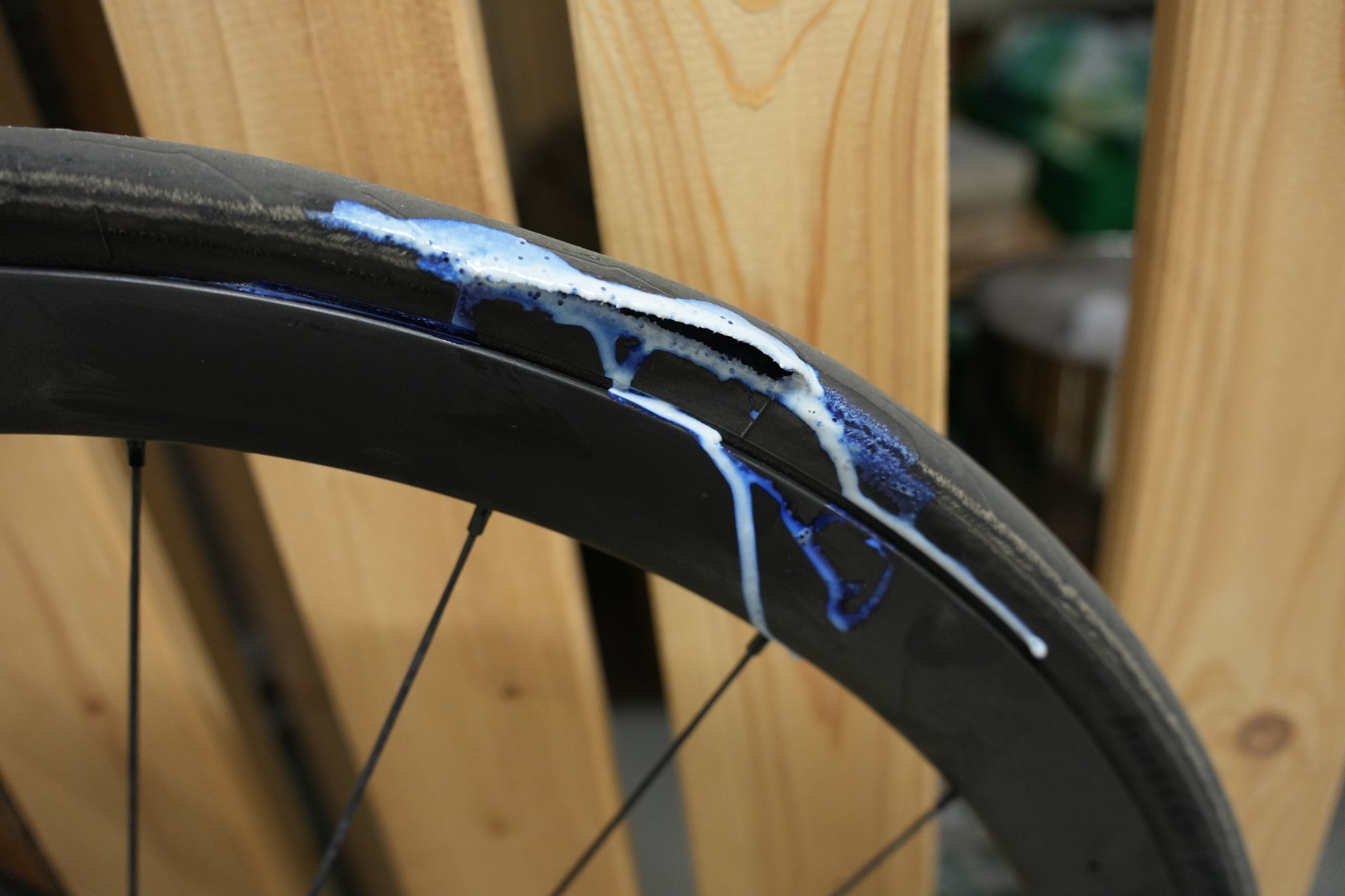

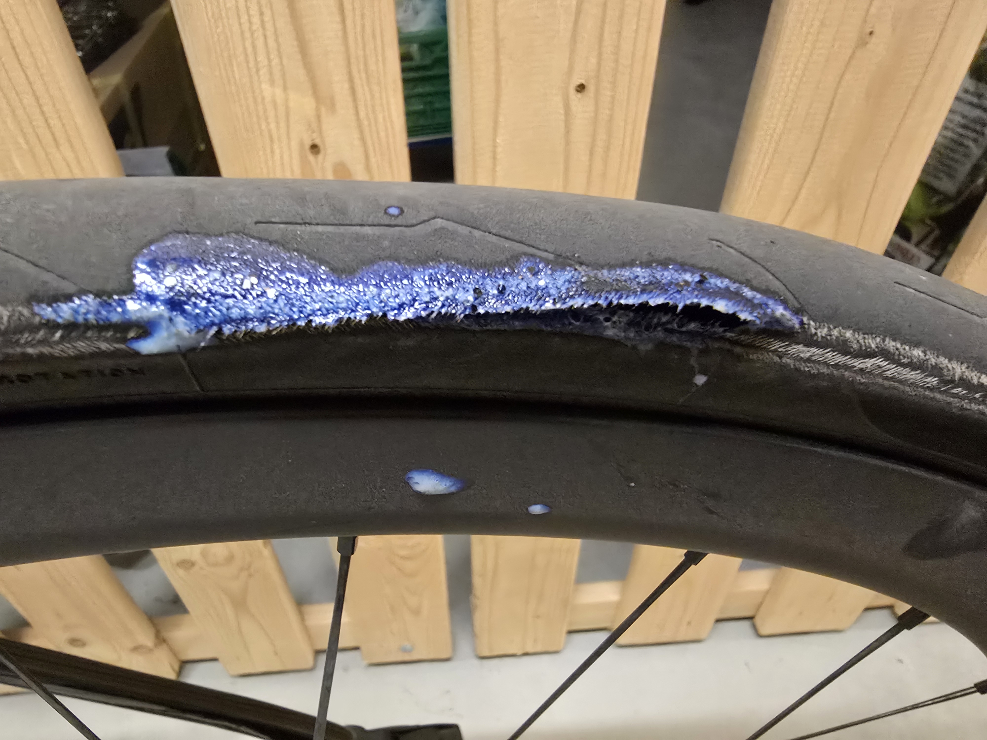

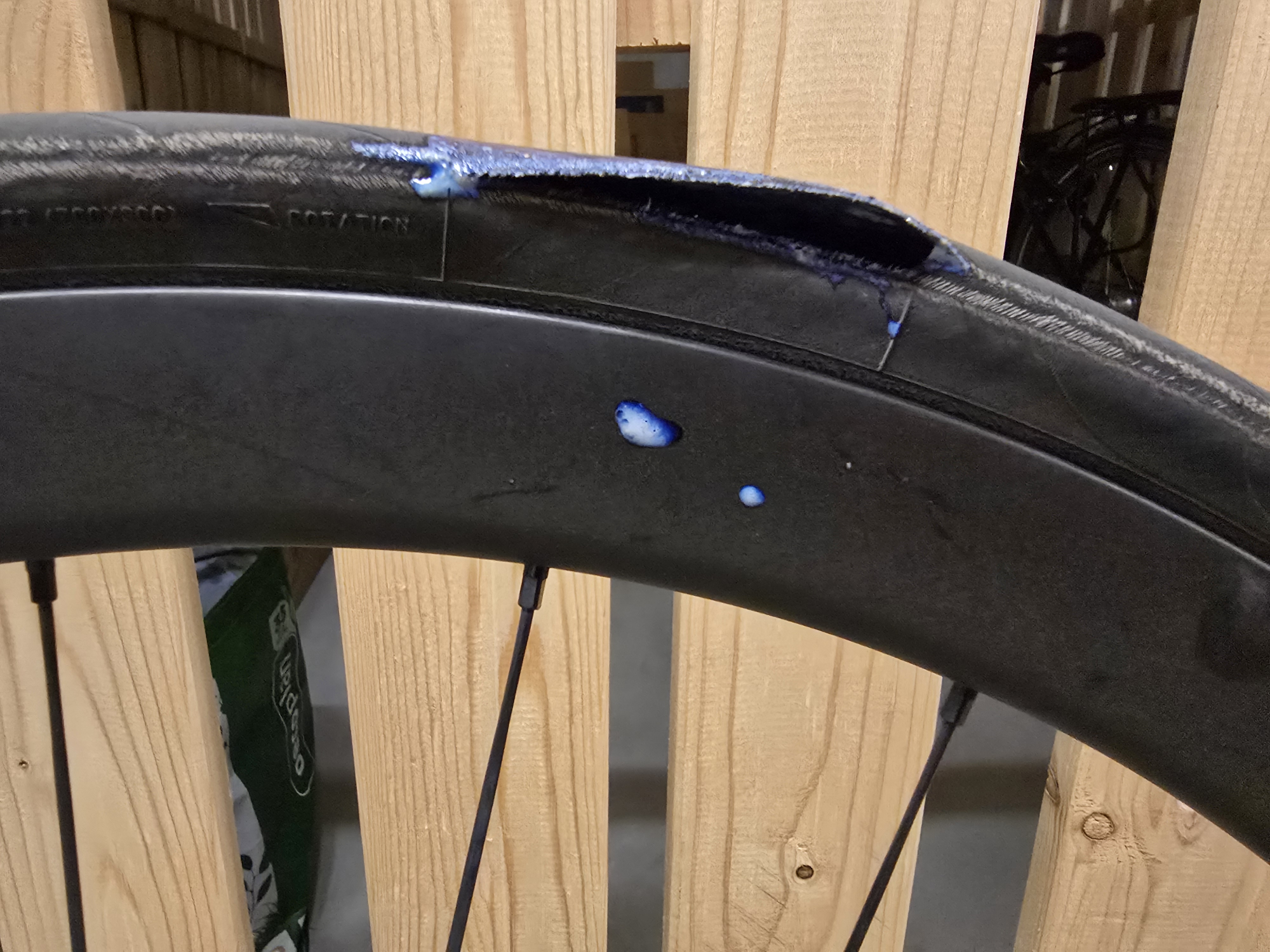

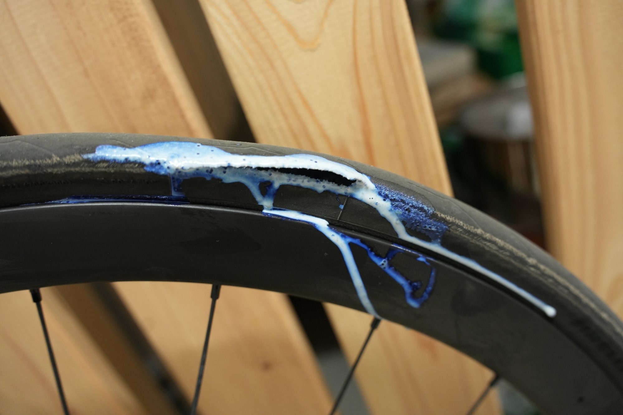

Bei 4.8 bar macht es *** BOOM *** 😭

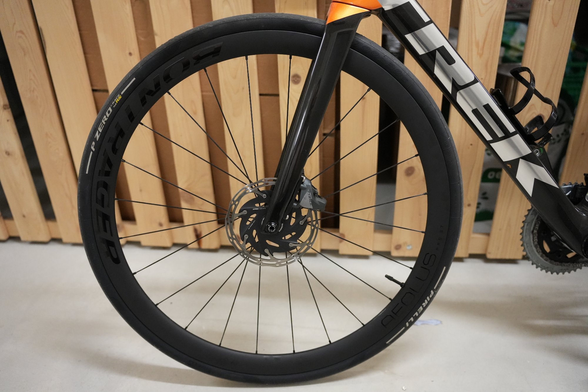

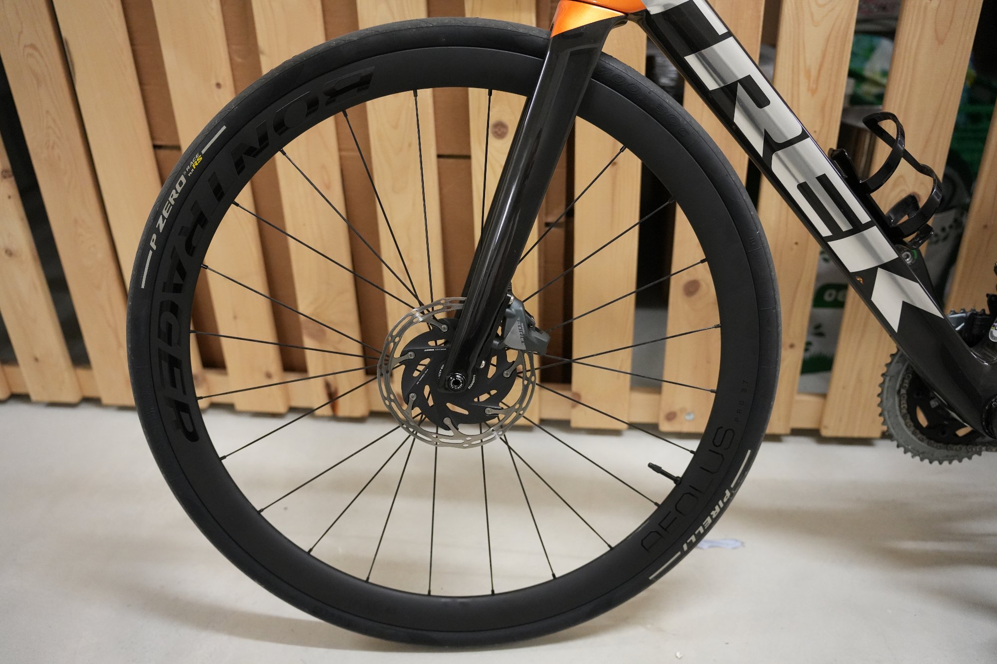

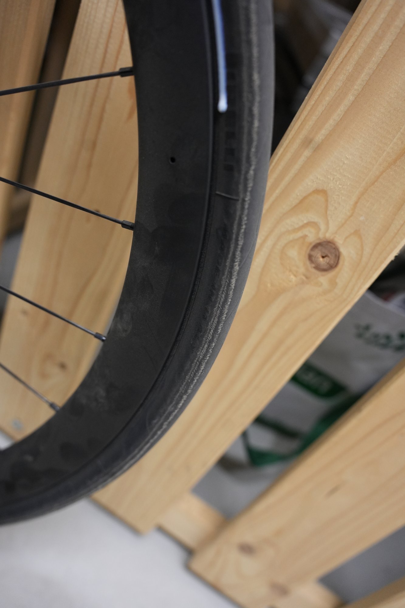

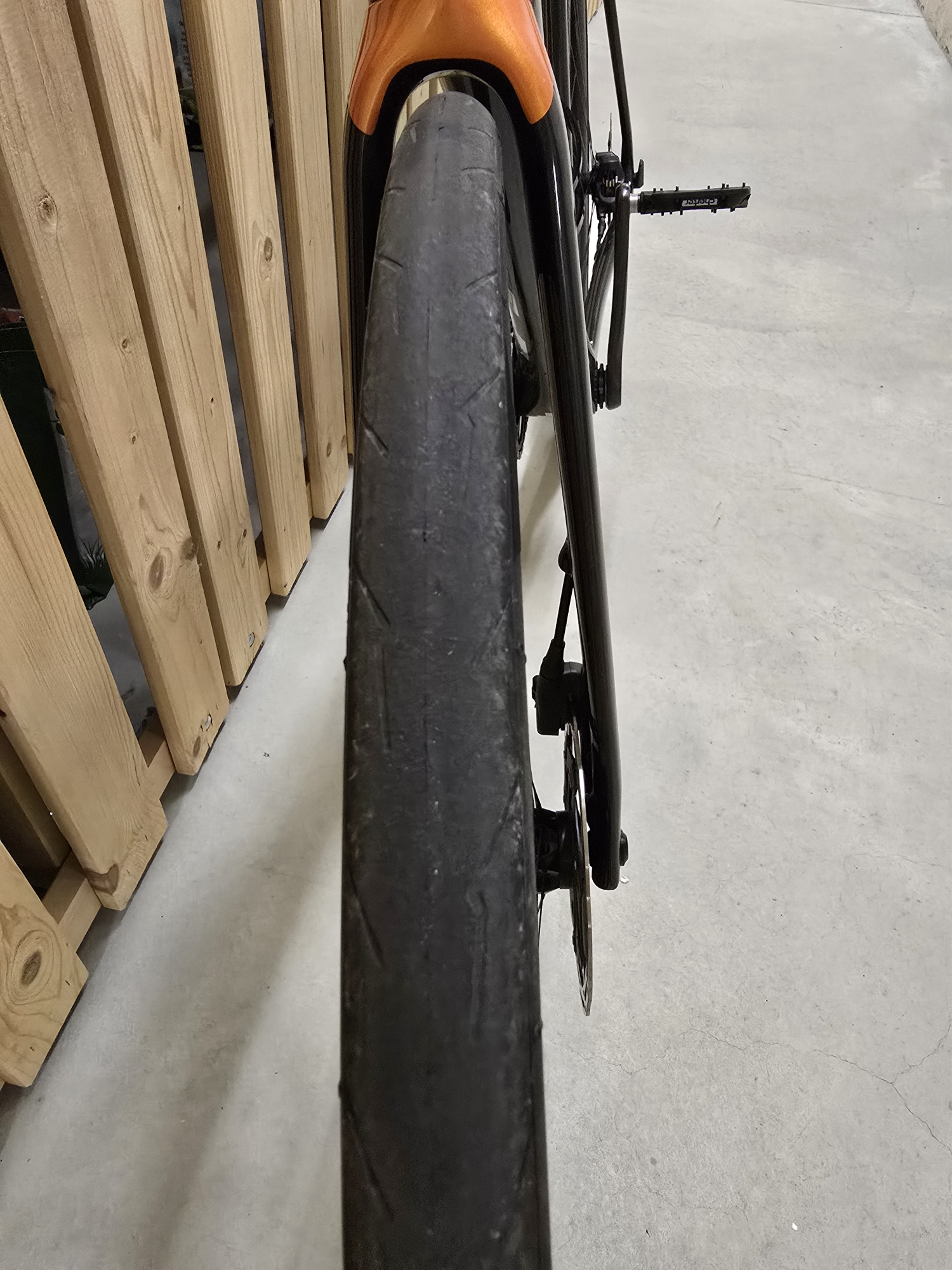

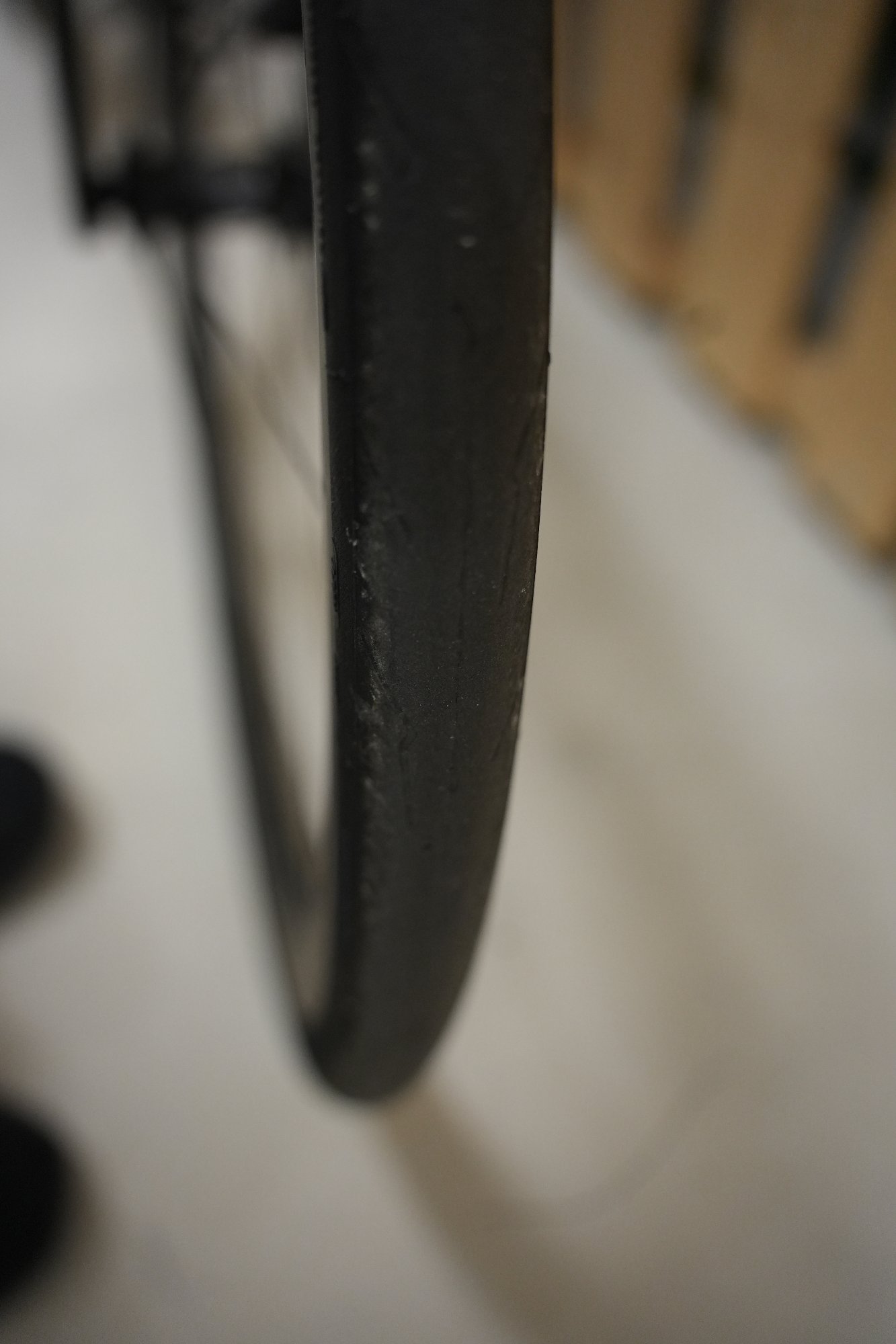

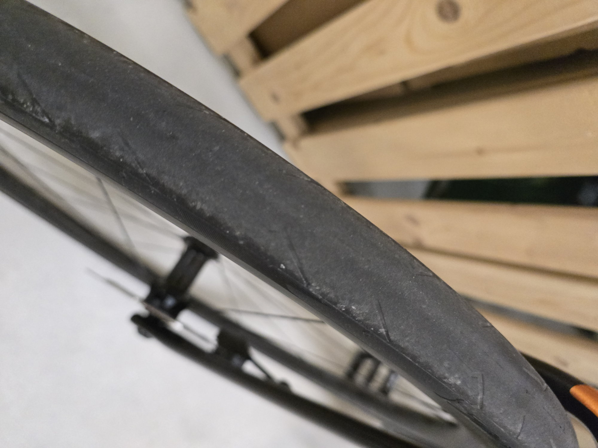

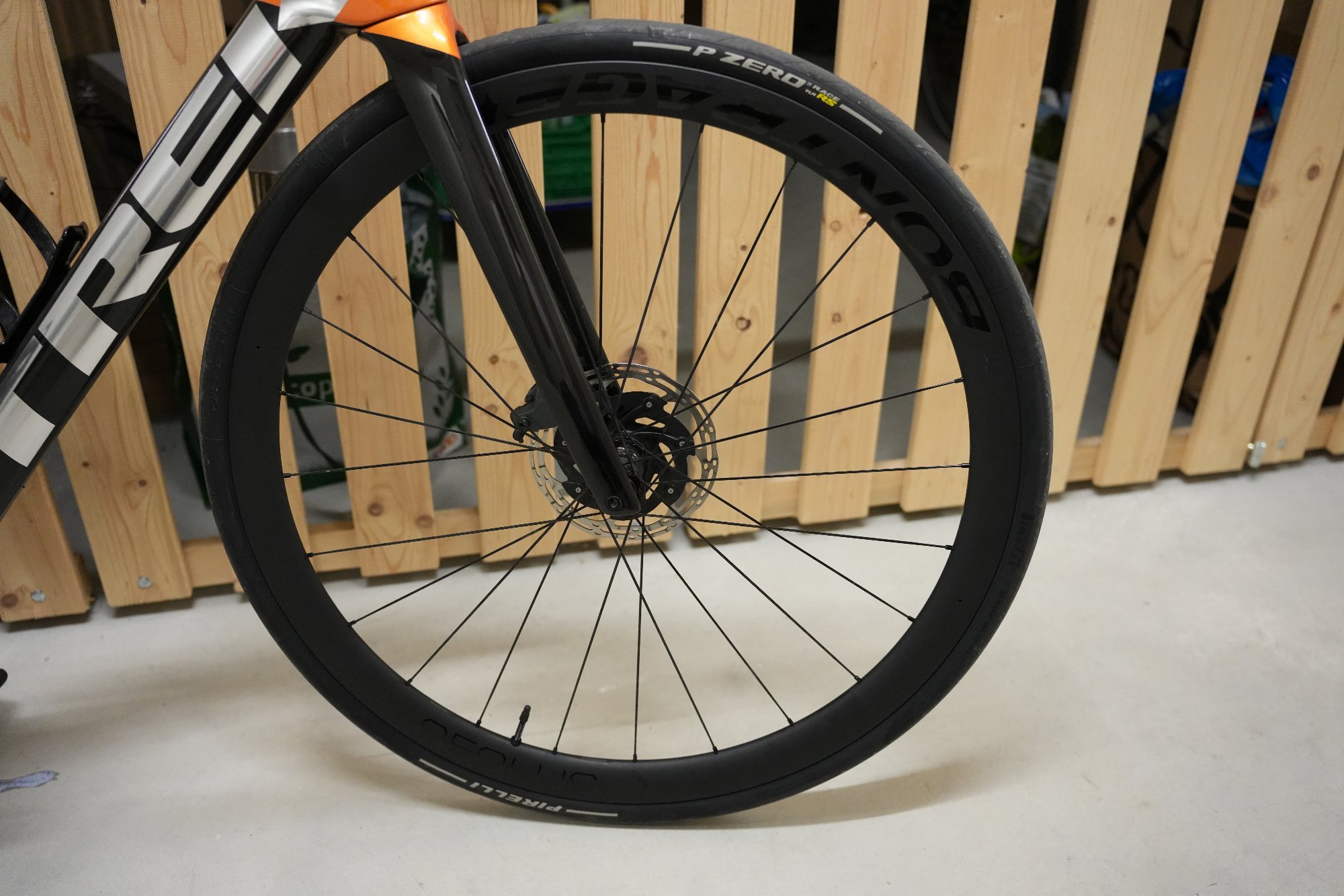

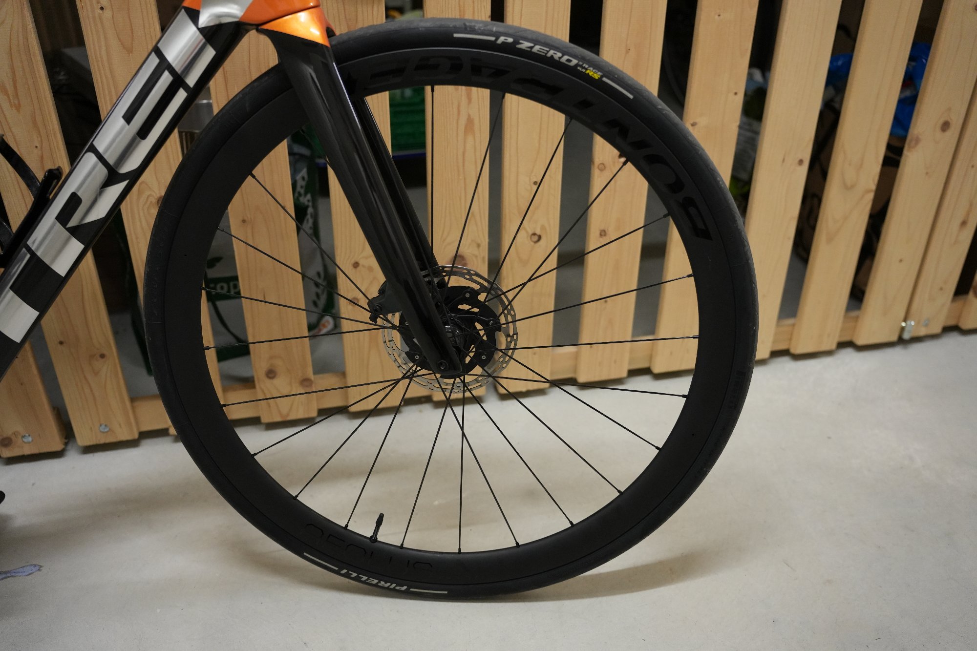

Zum Vergleich hier das Vorderrad 1-10
AnhÀnge
Zum Vergleich hier das Vorderrad 11-14
AnhÀnge

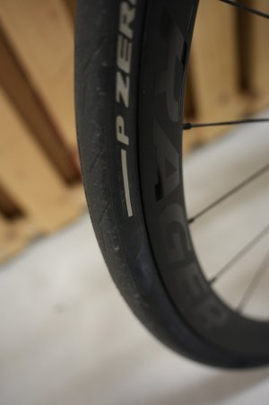

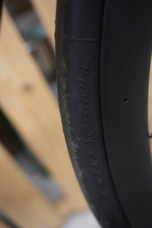

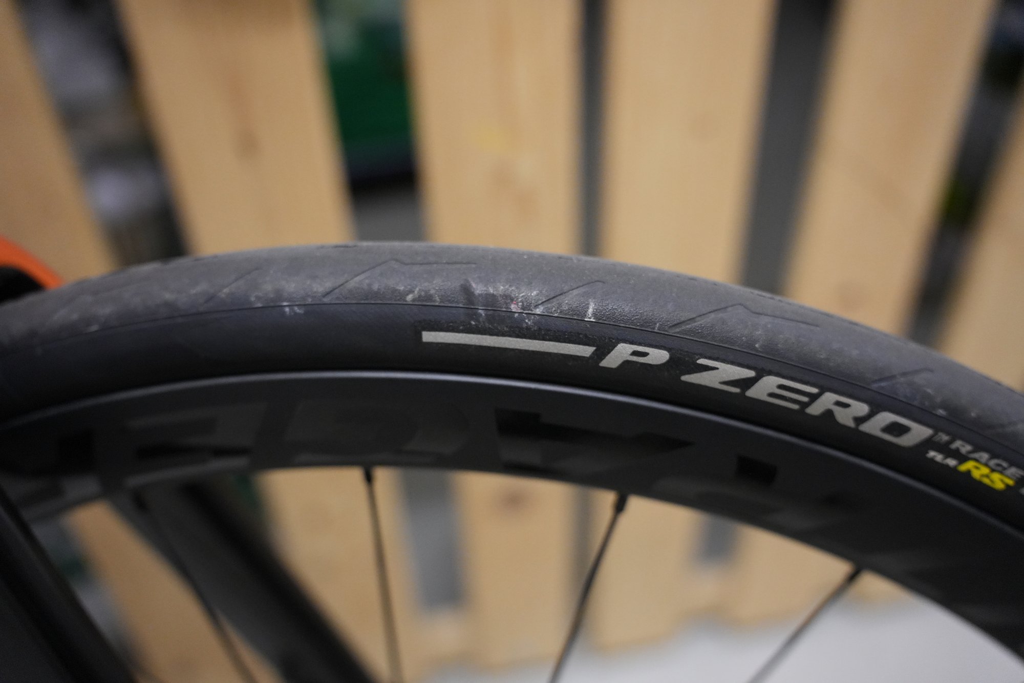

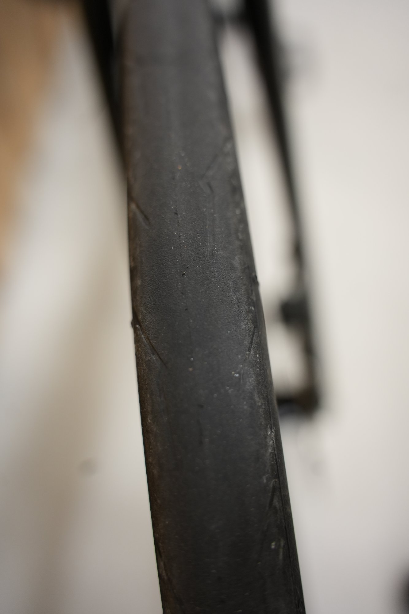

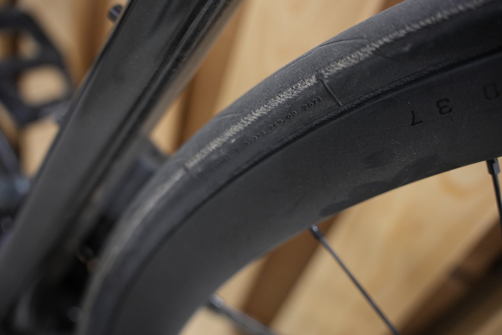

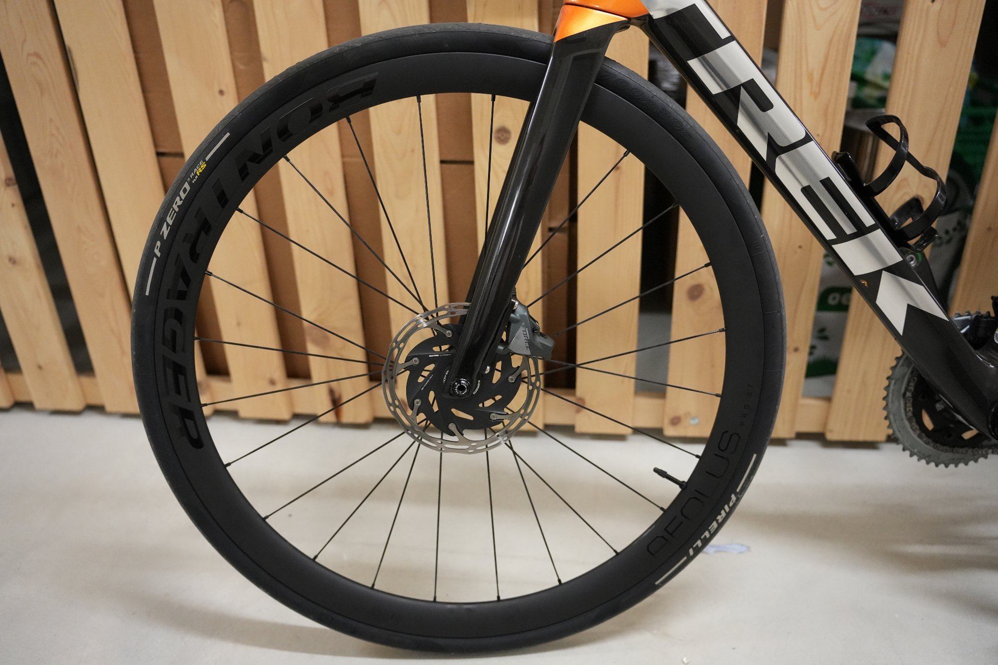

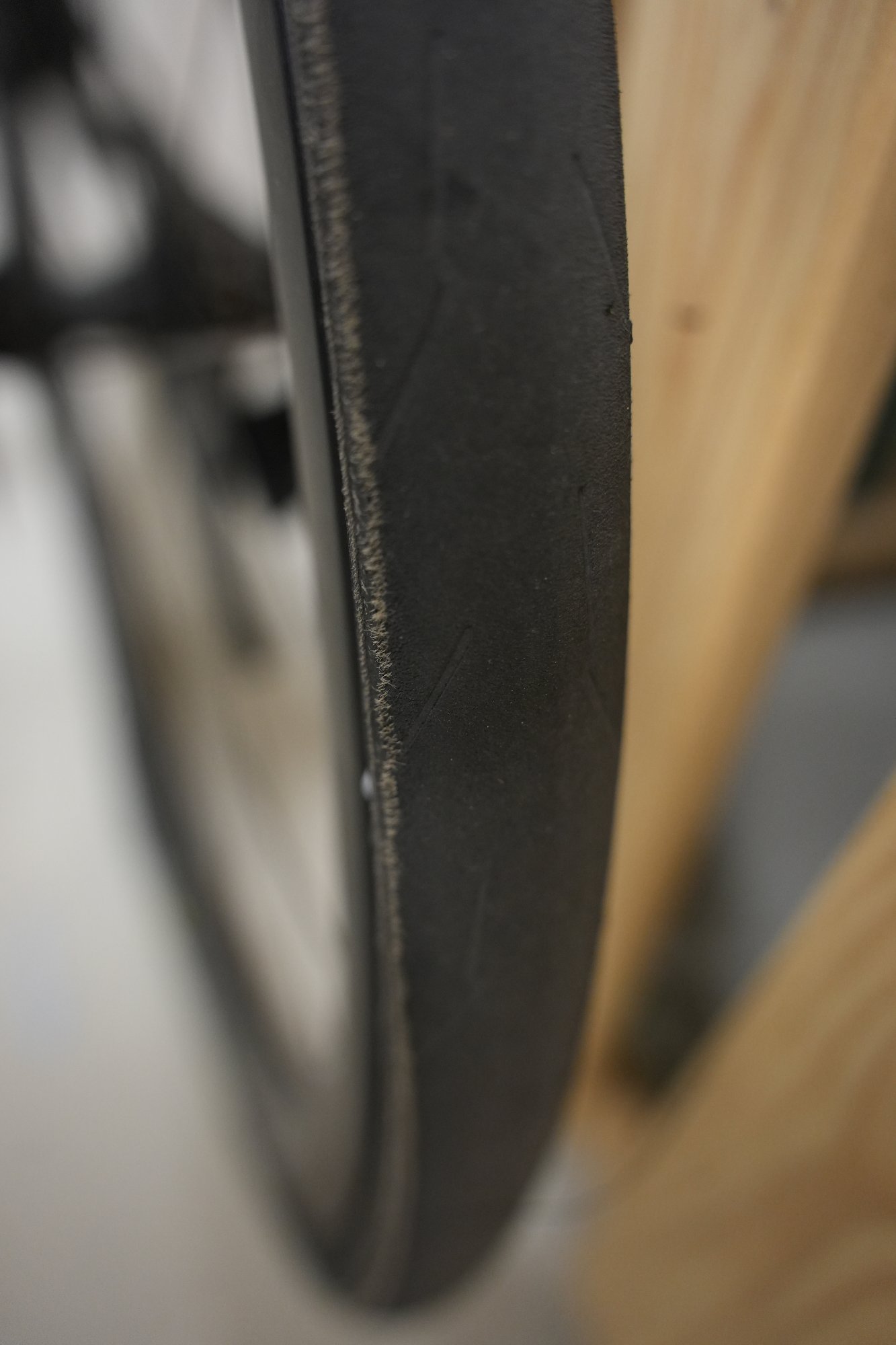

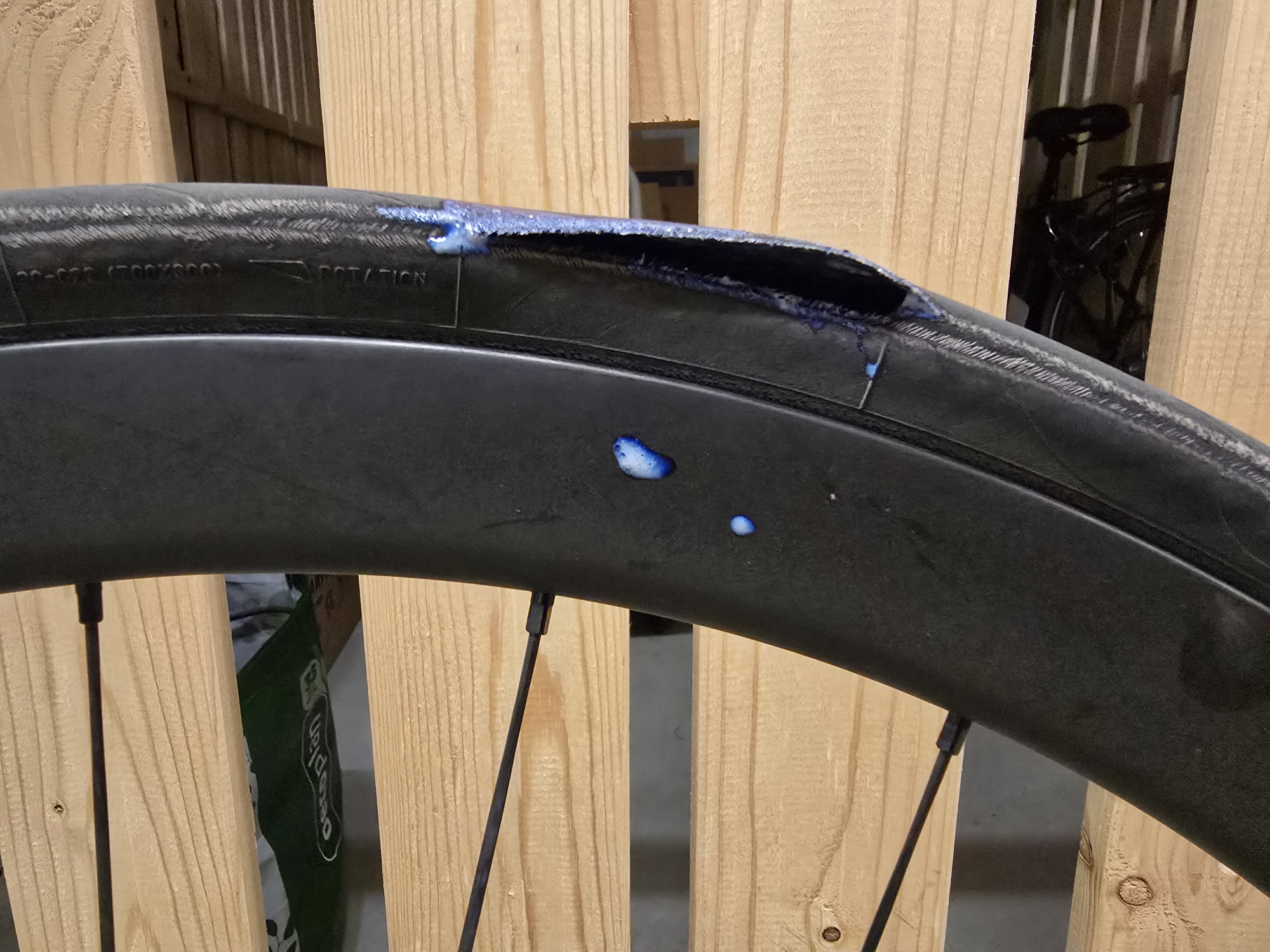

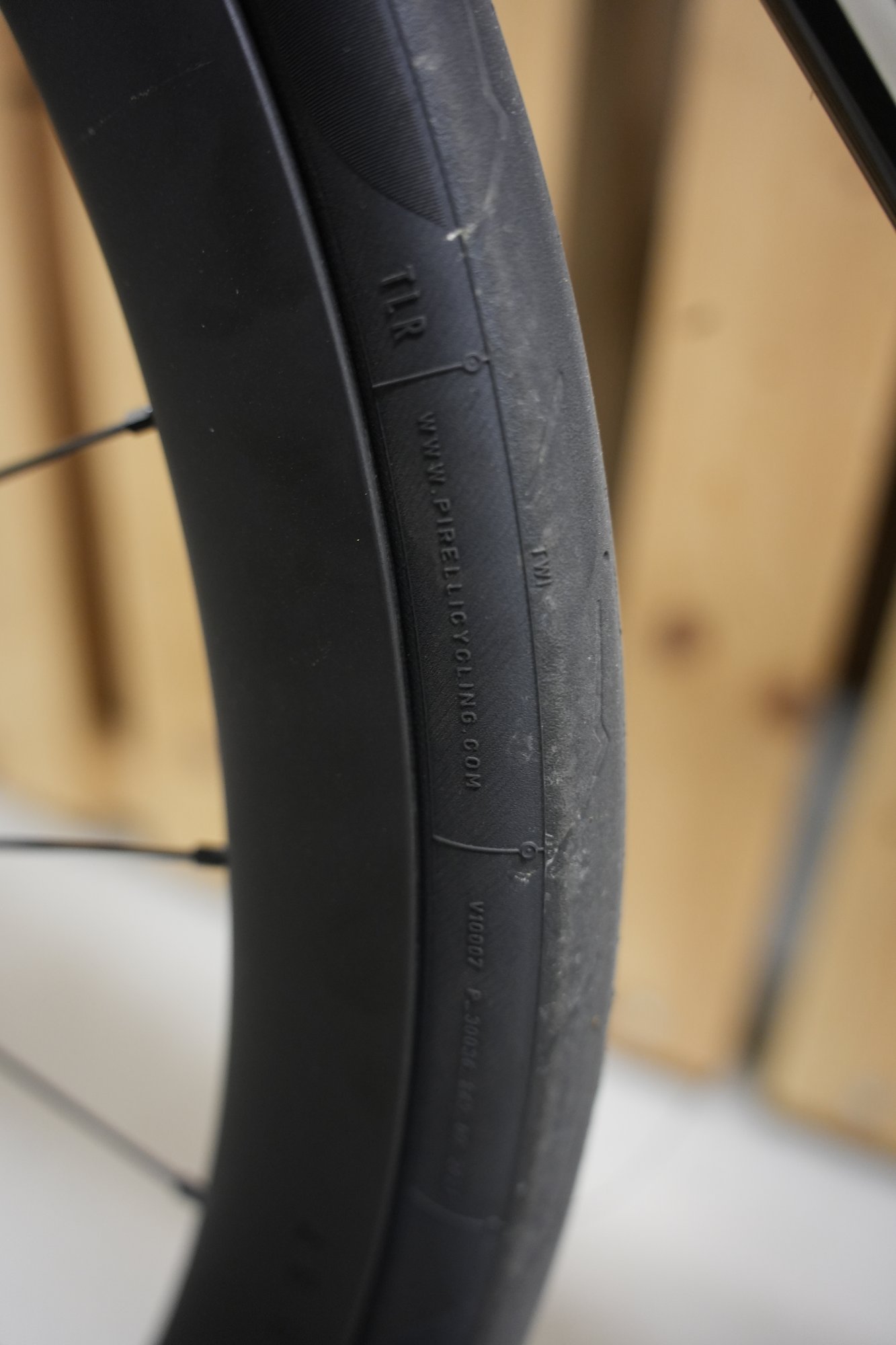

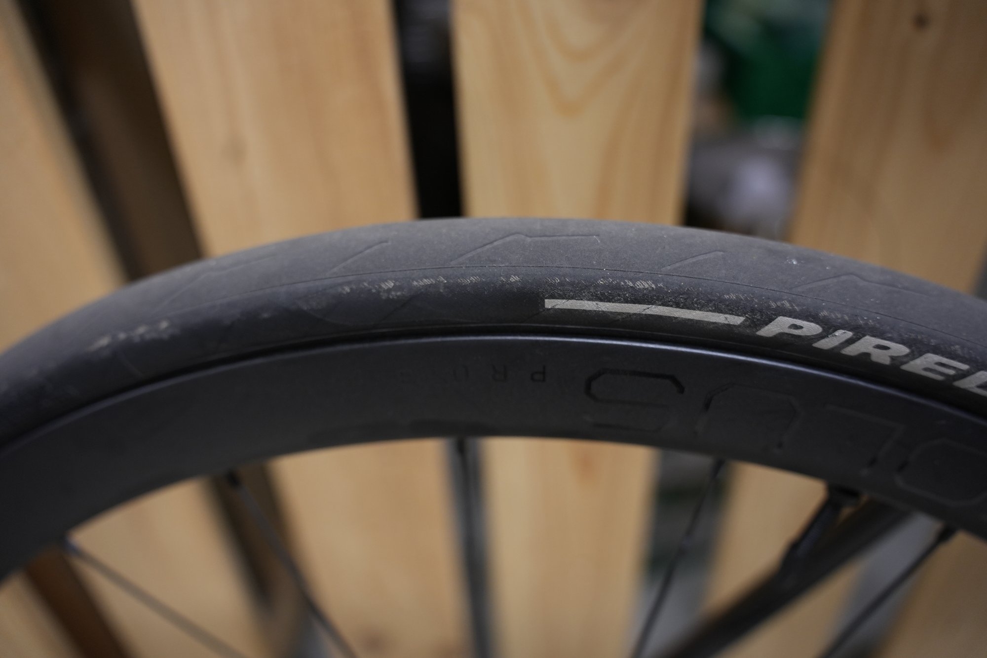

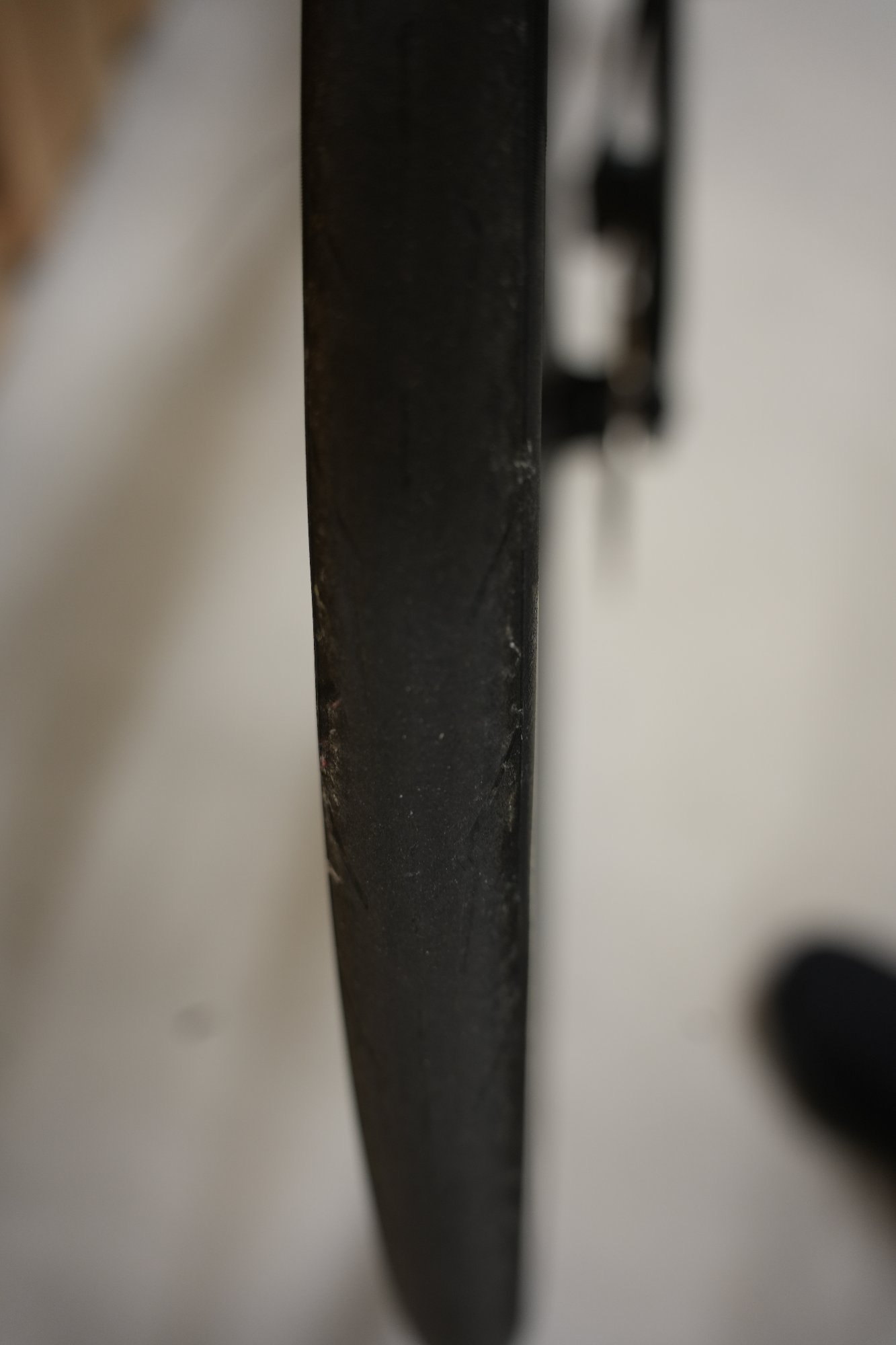

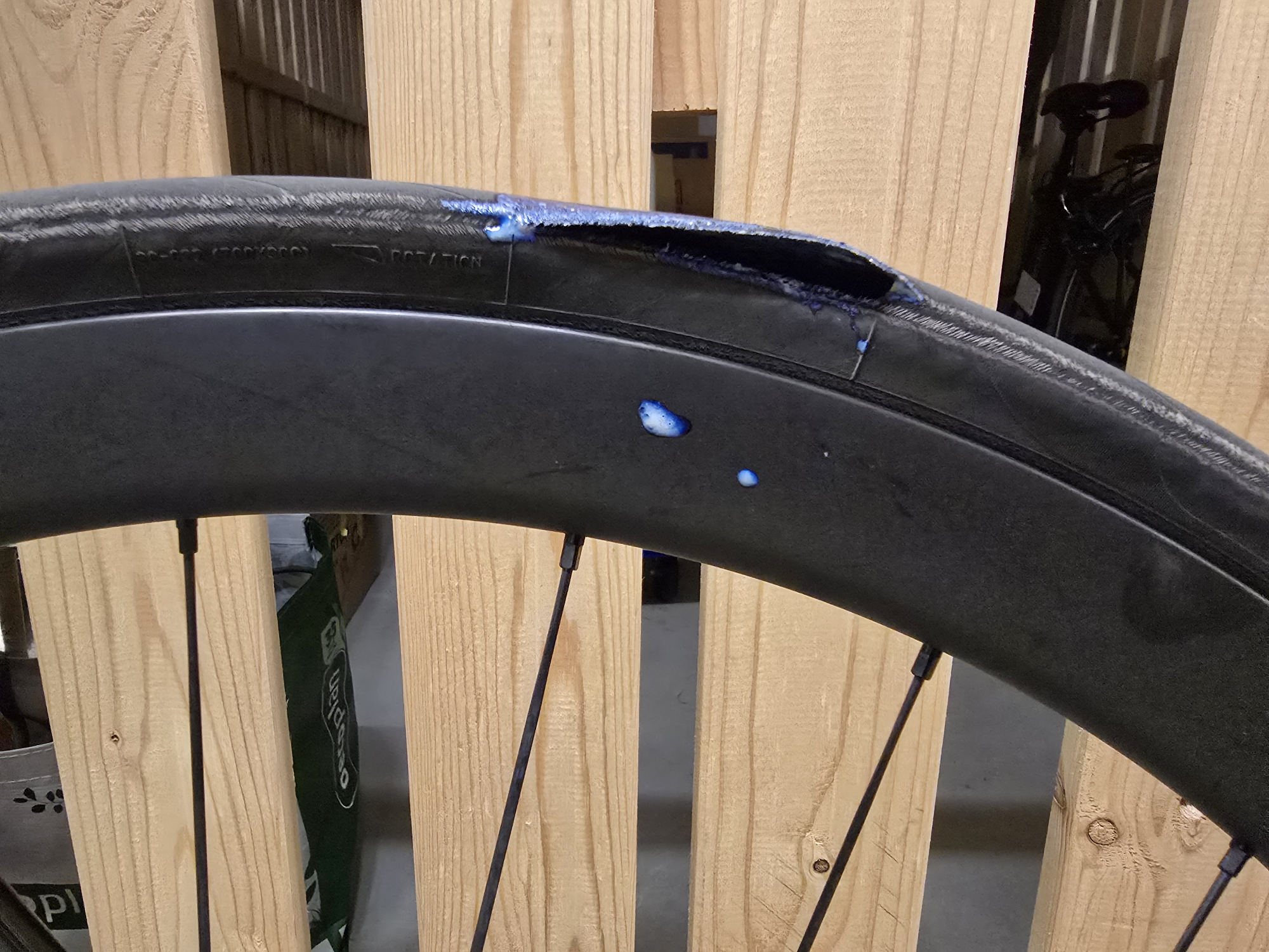

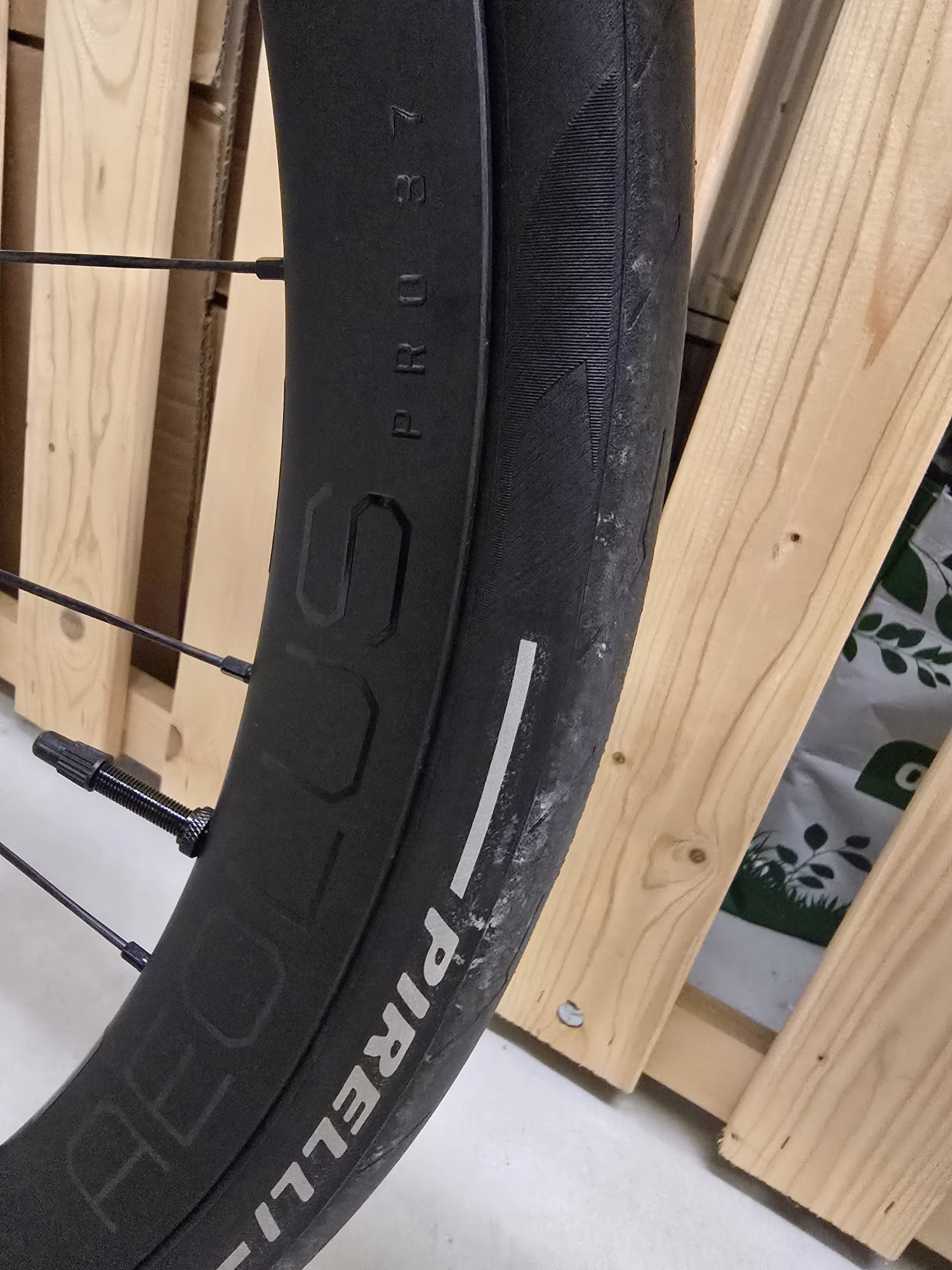

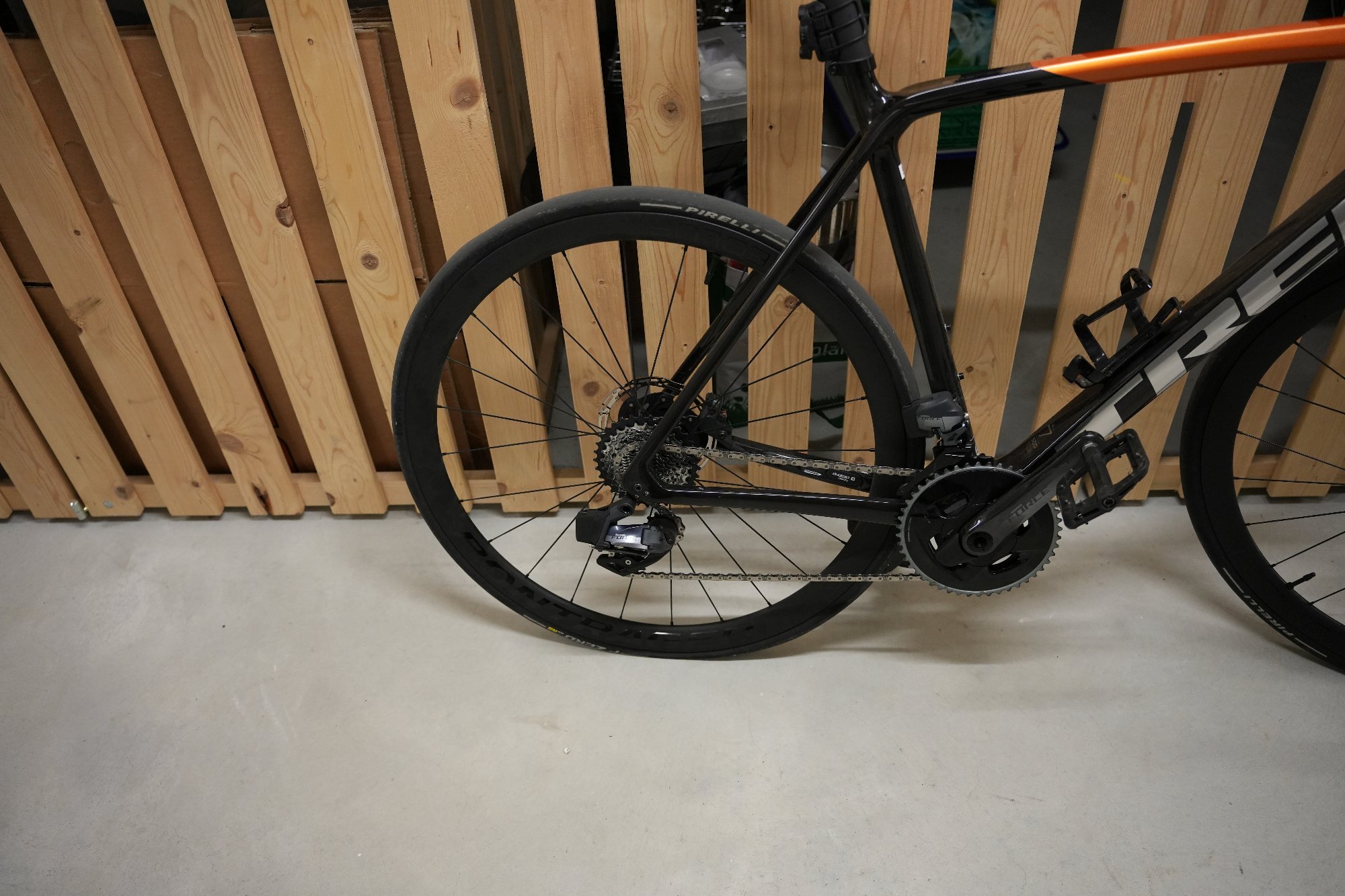

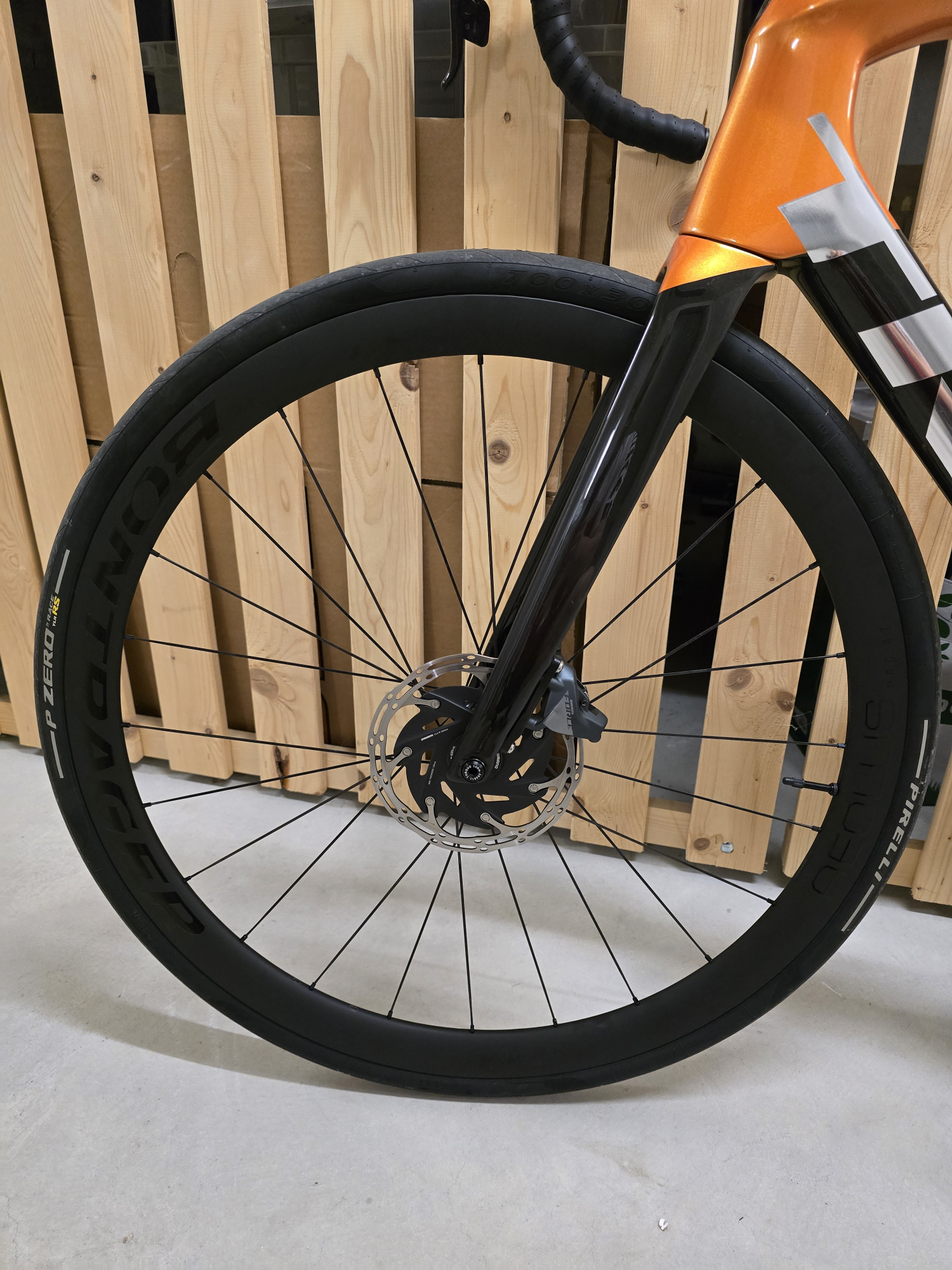

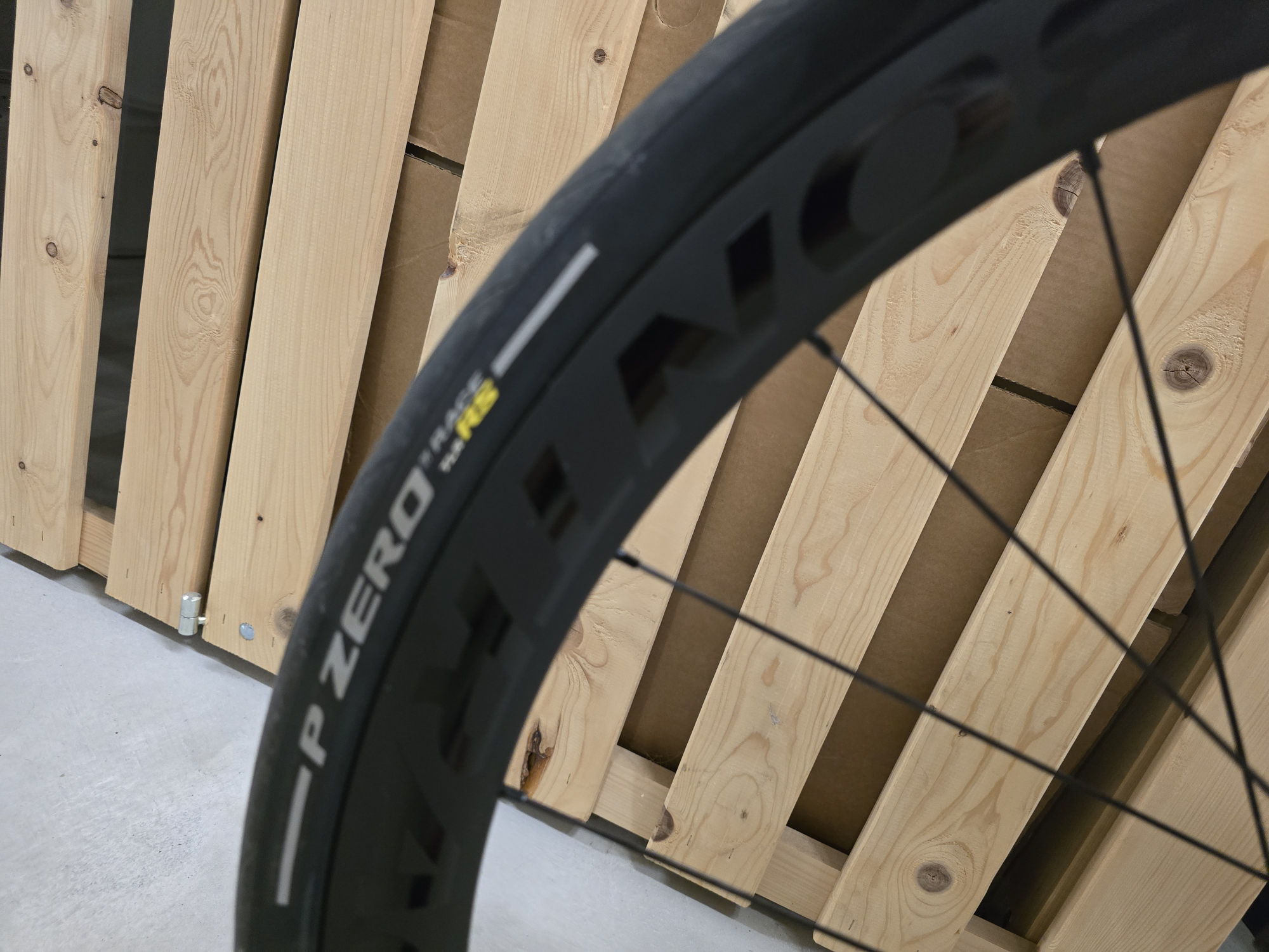

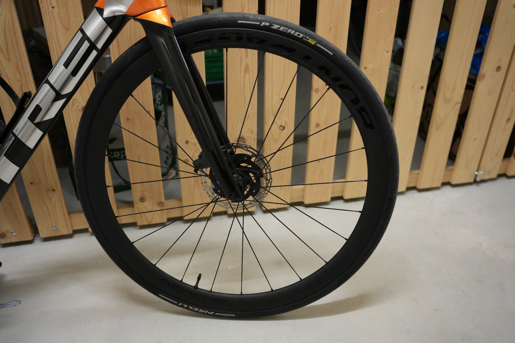

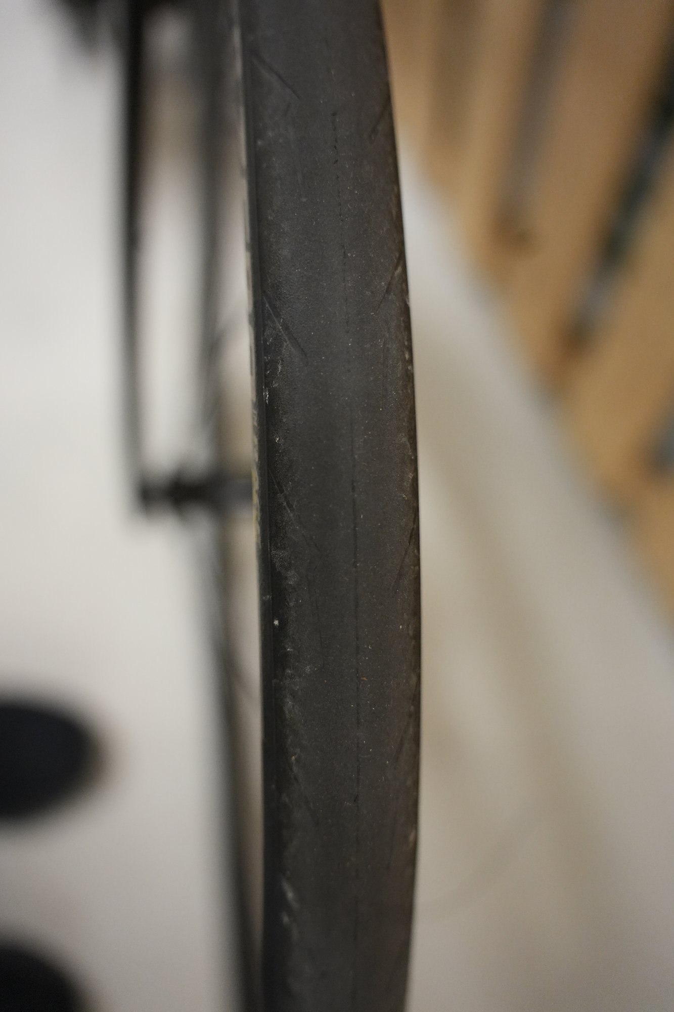

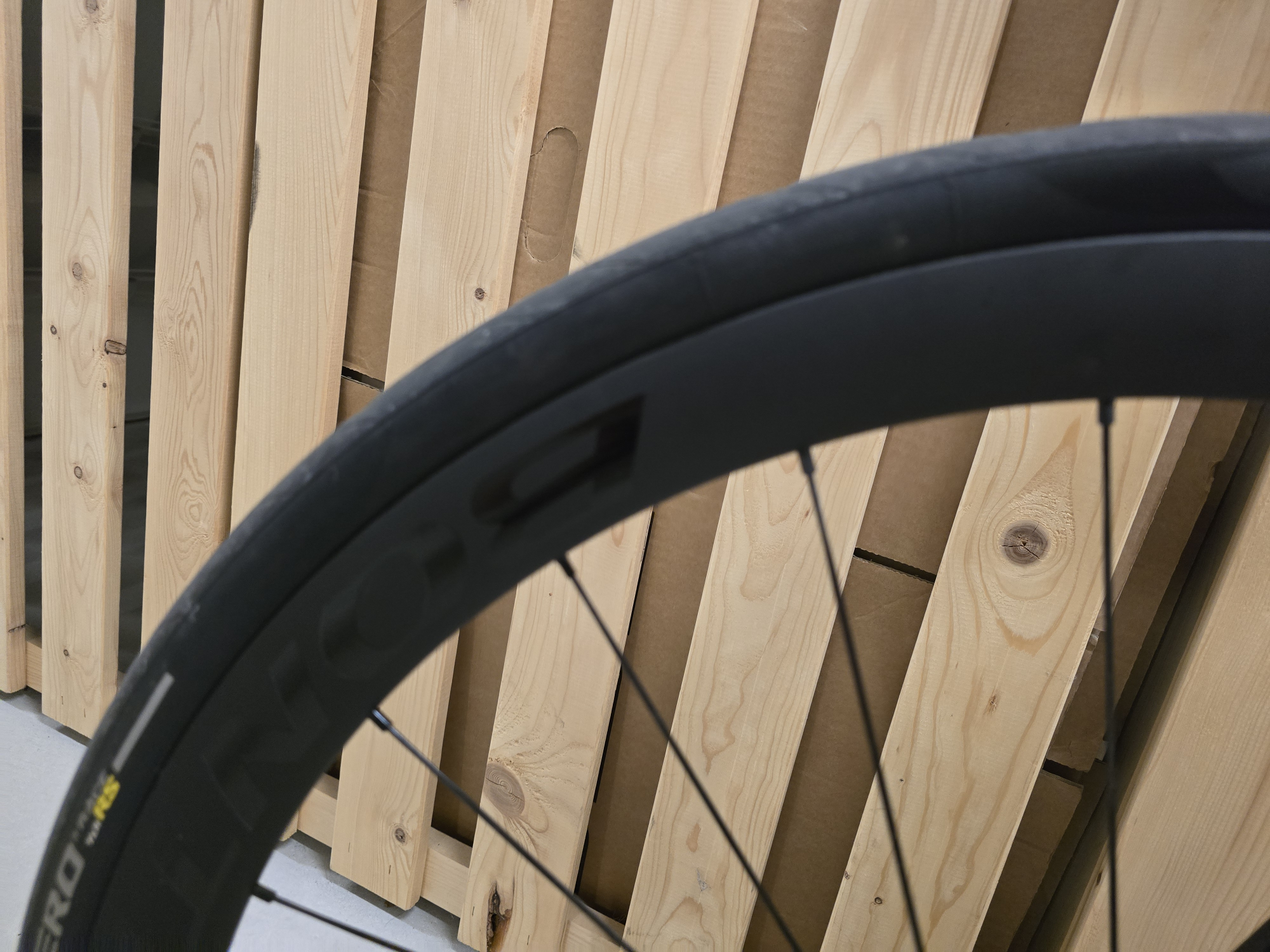

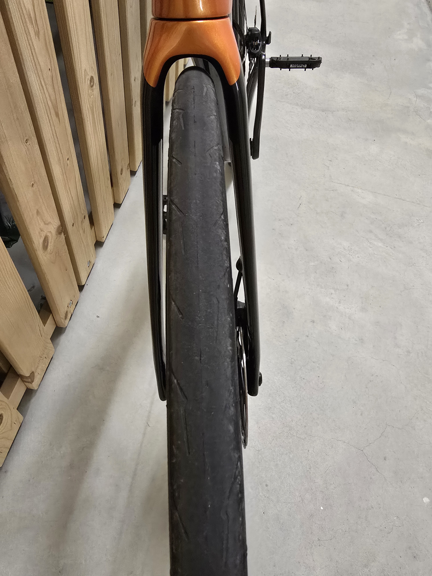

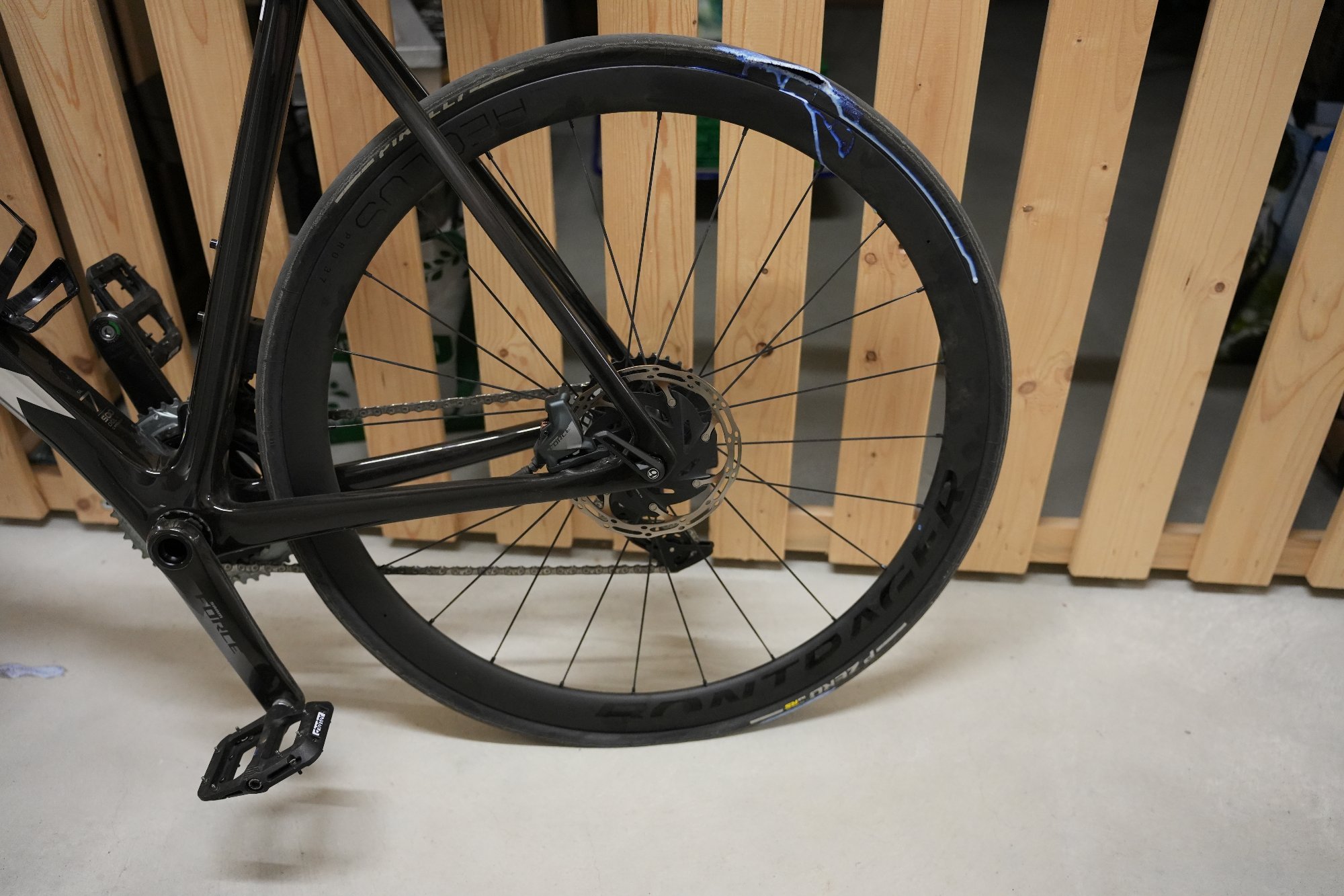

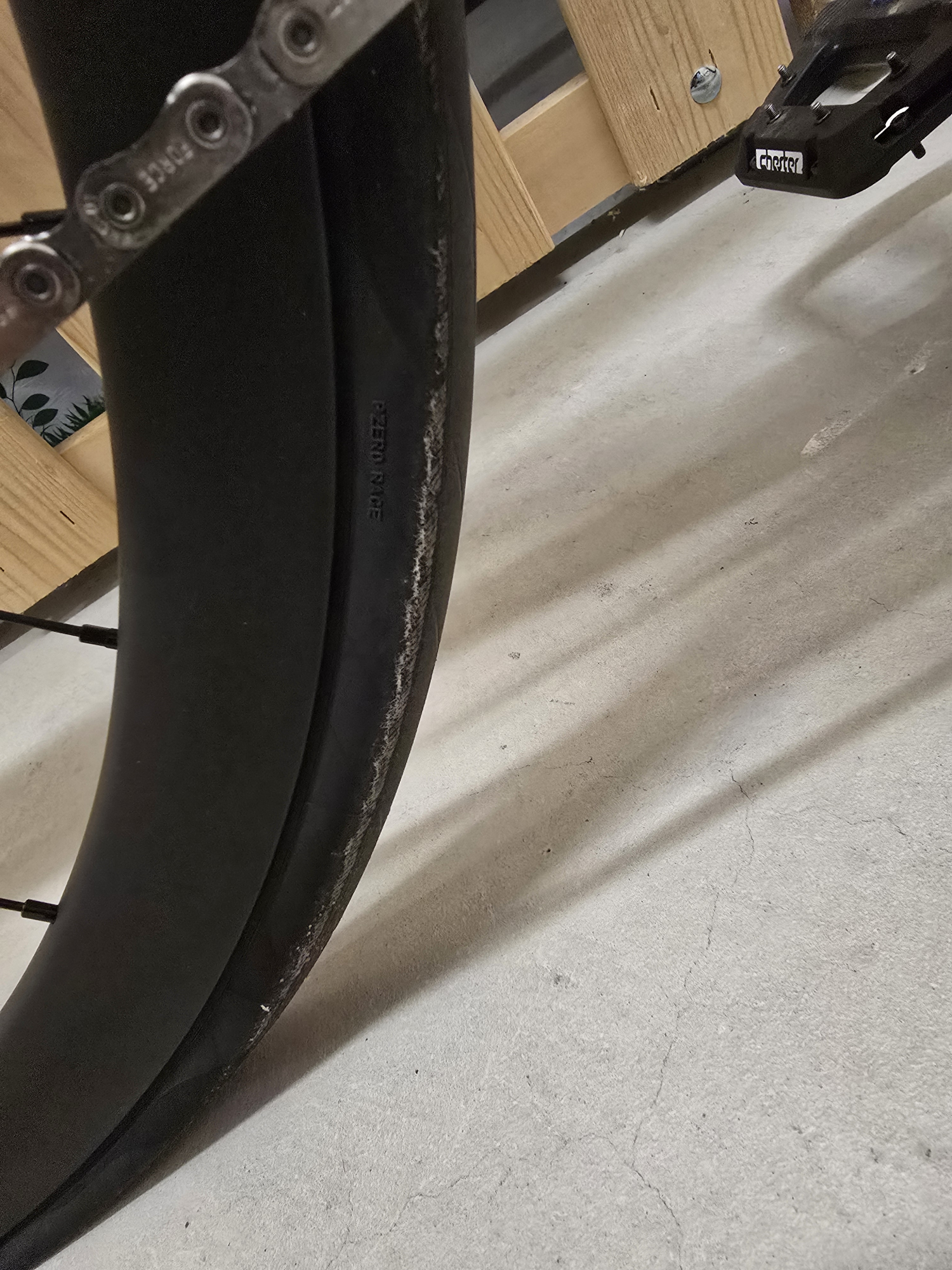

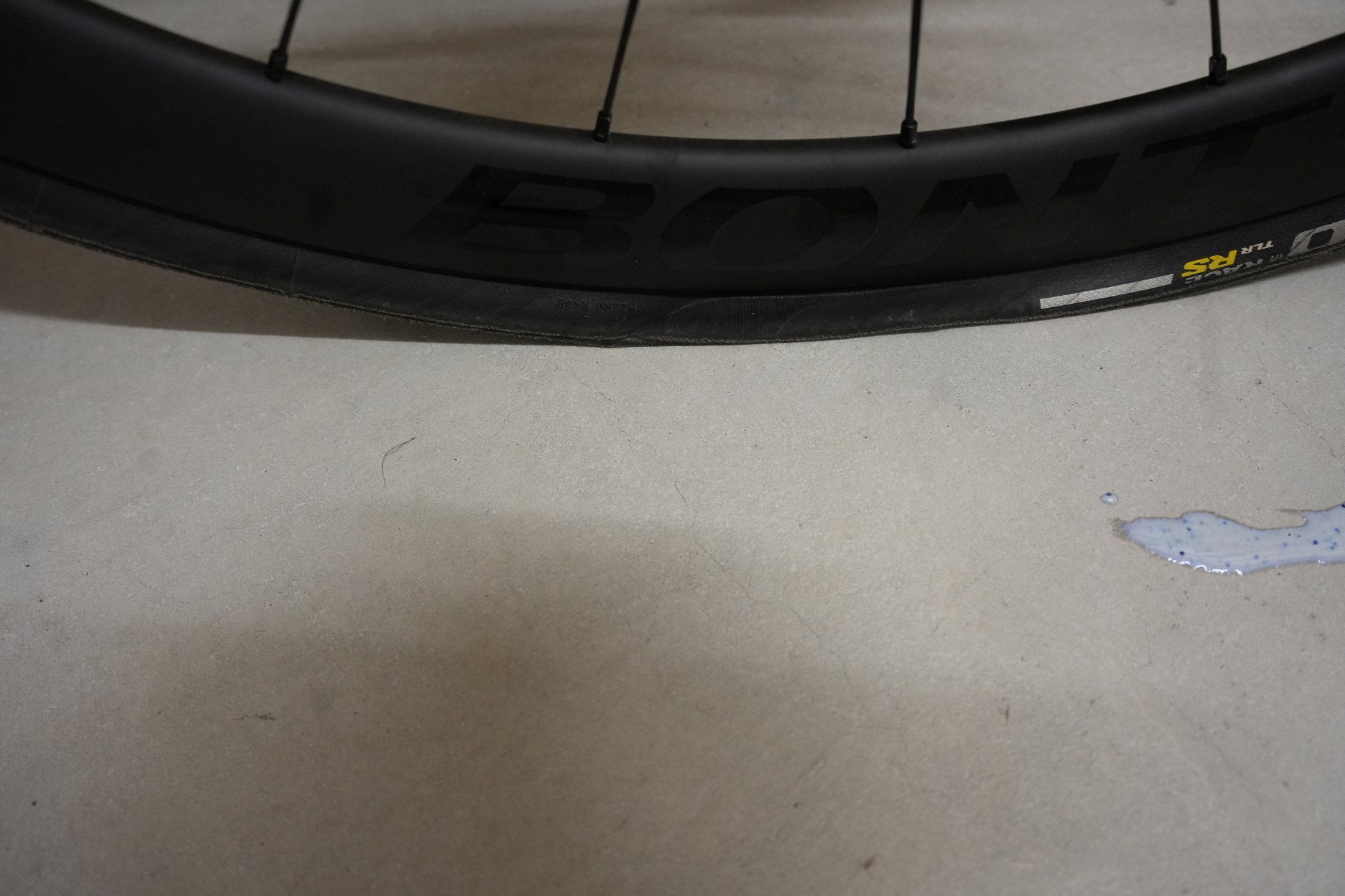

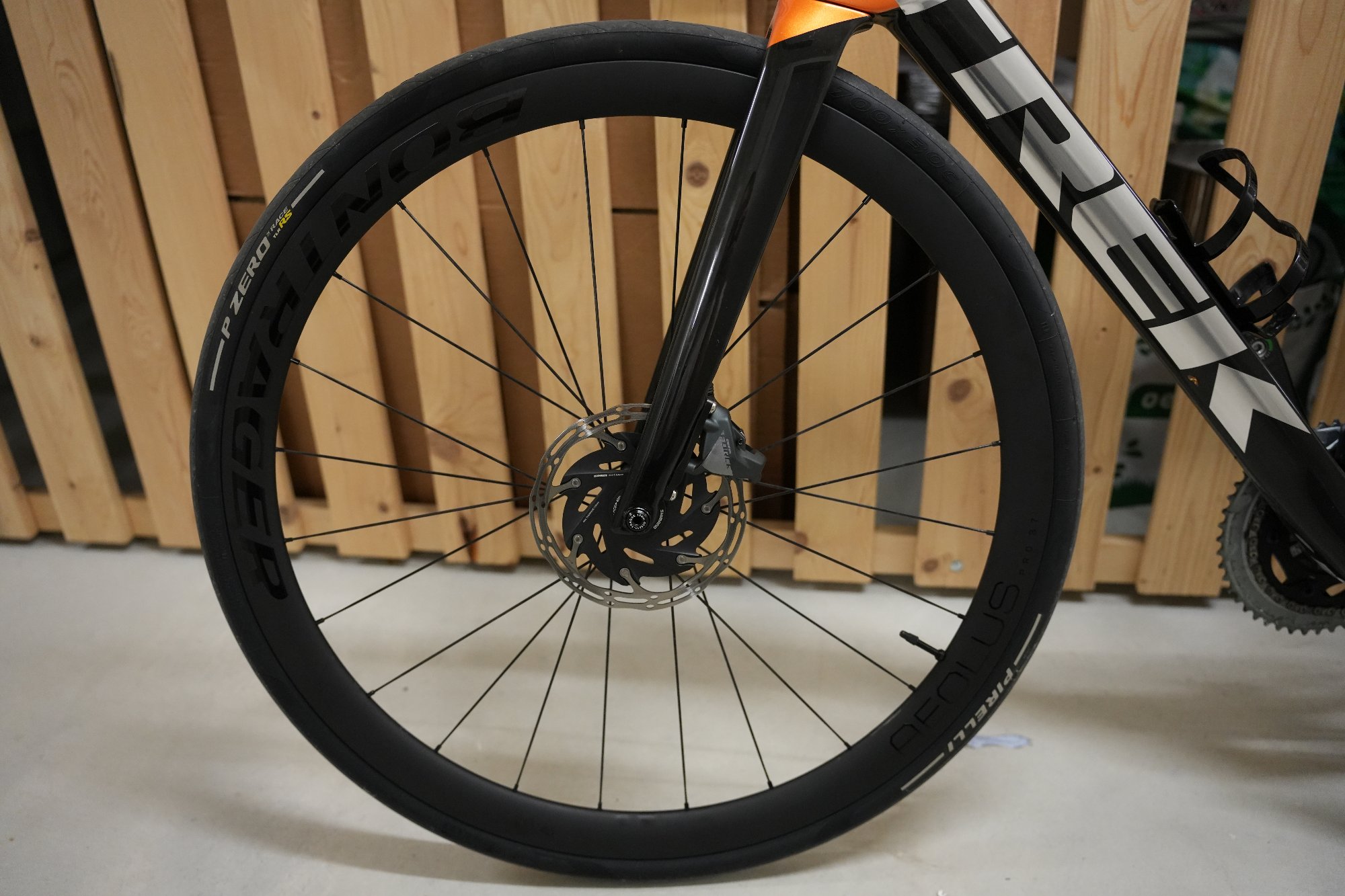

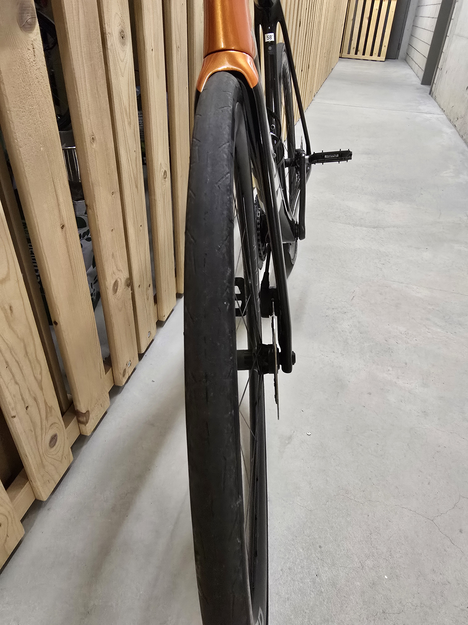

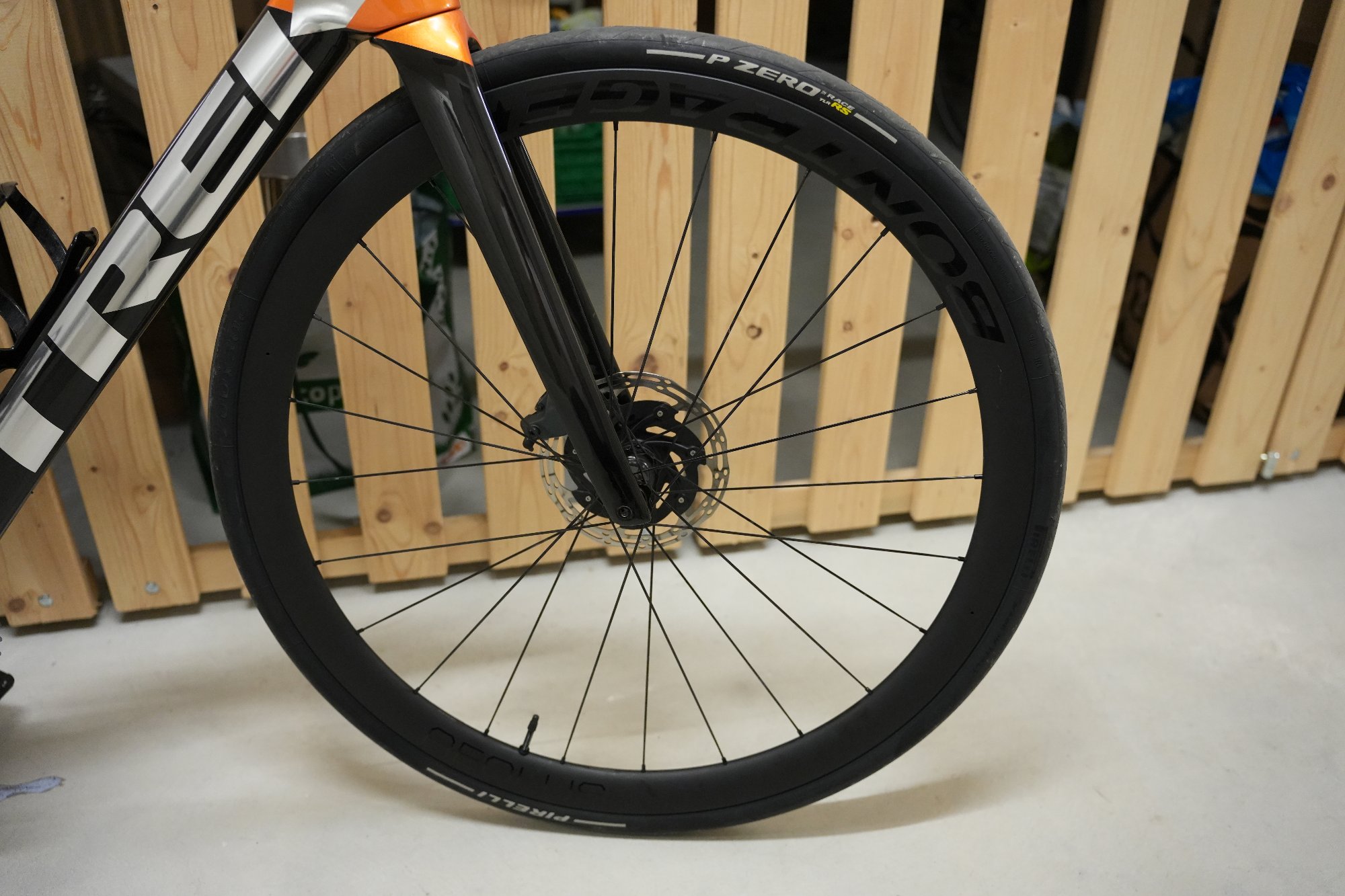

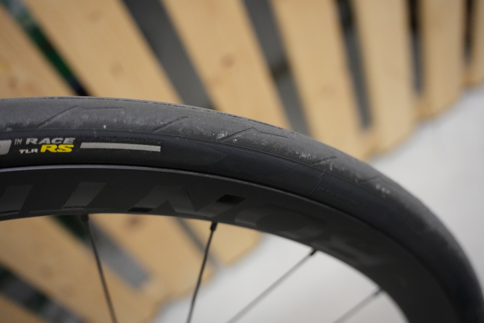

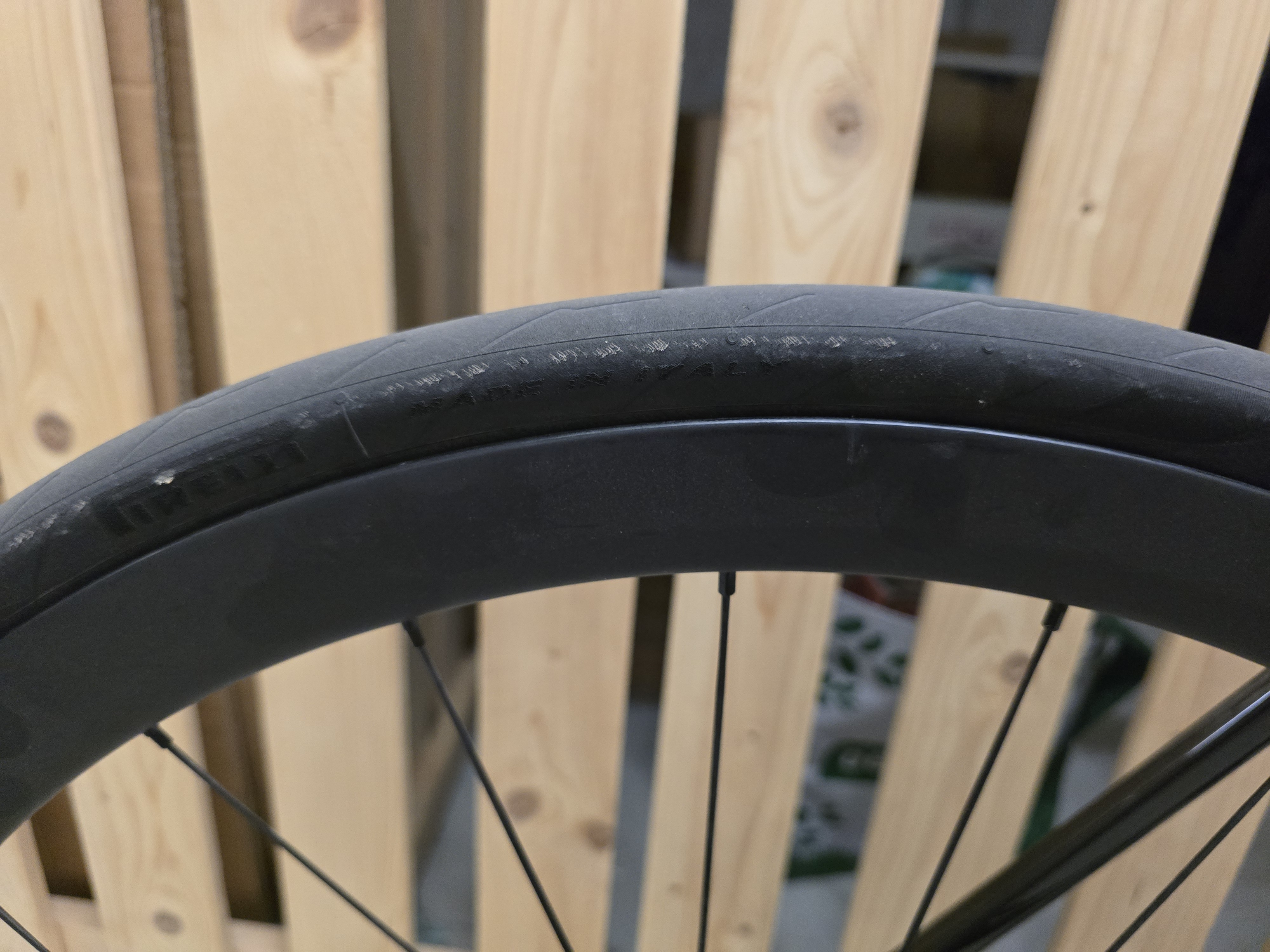

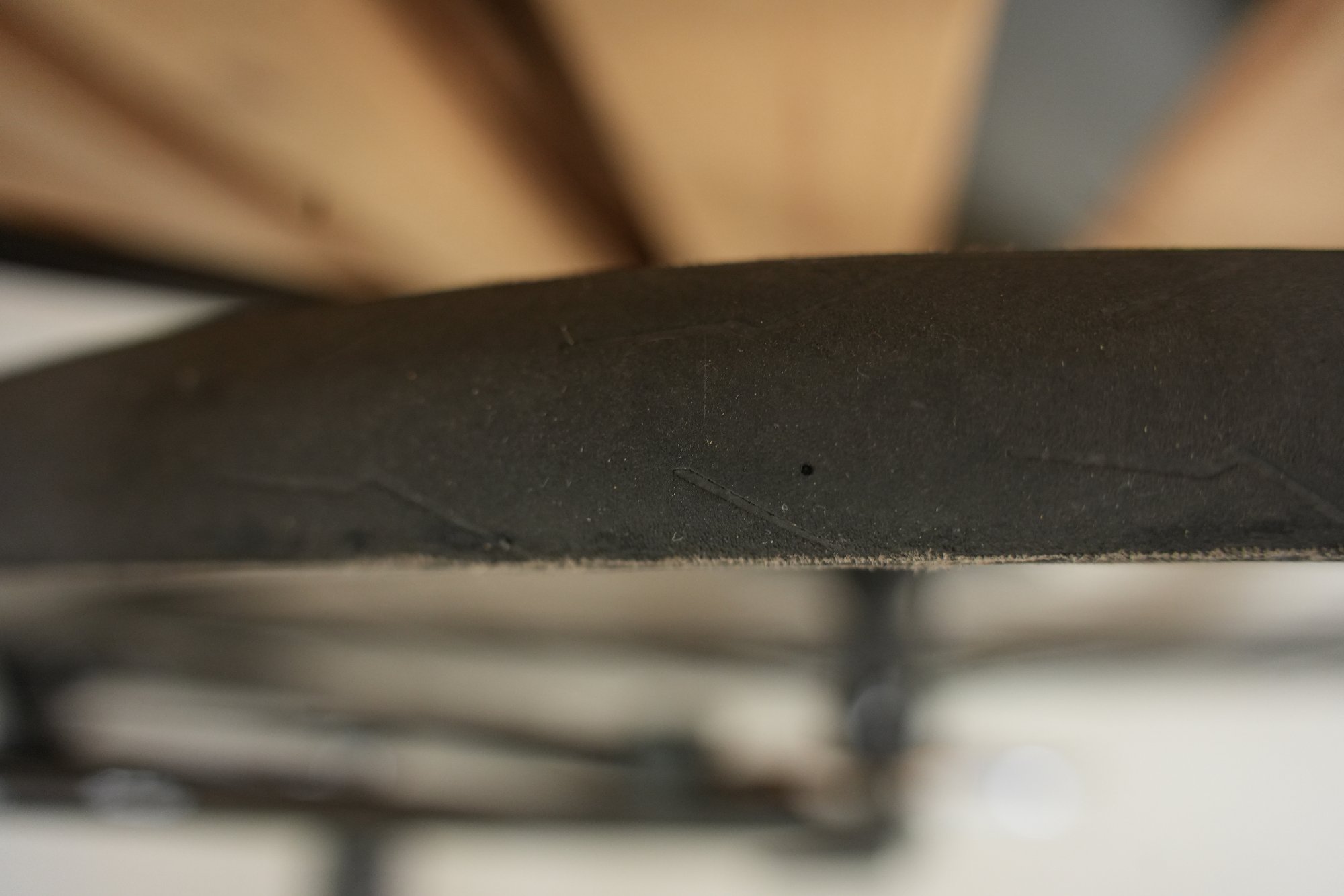

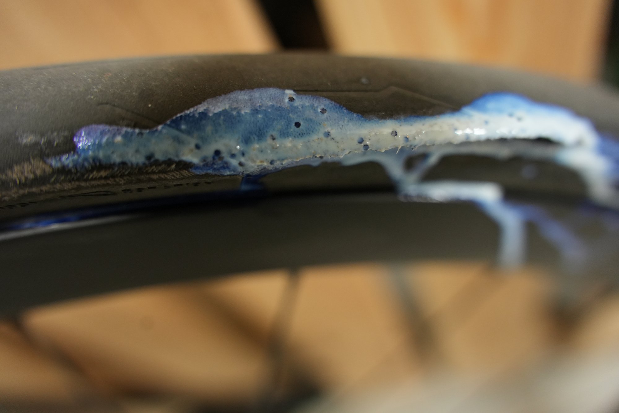

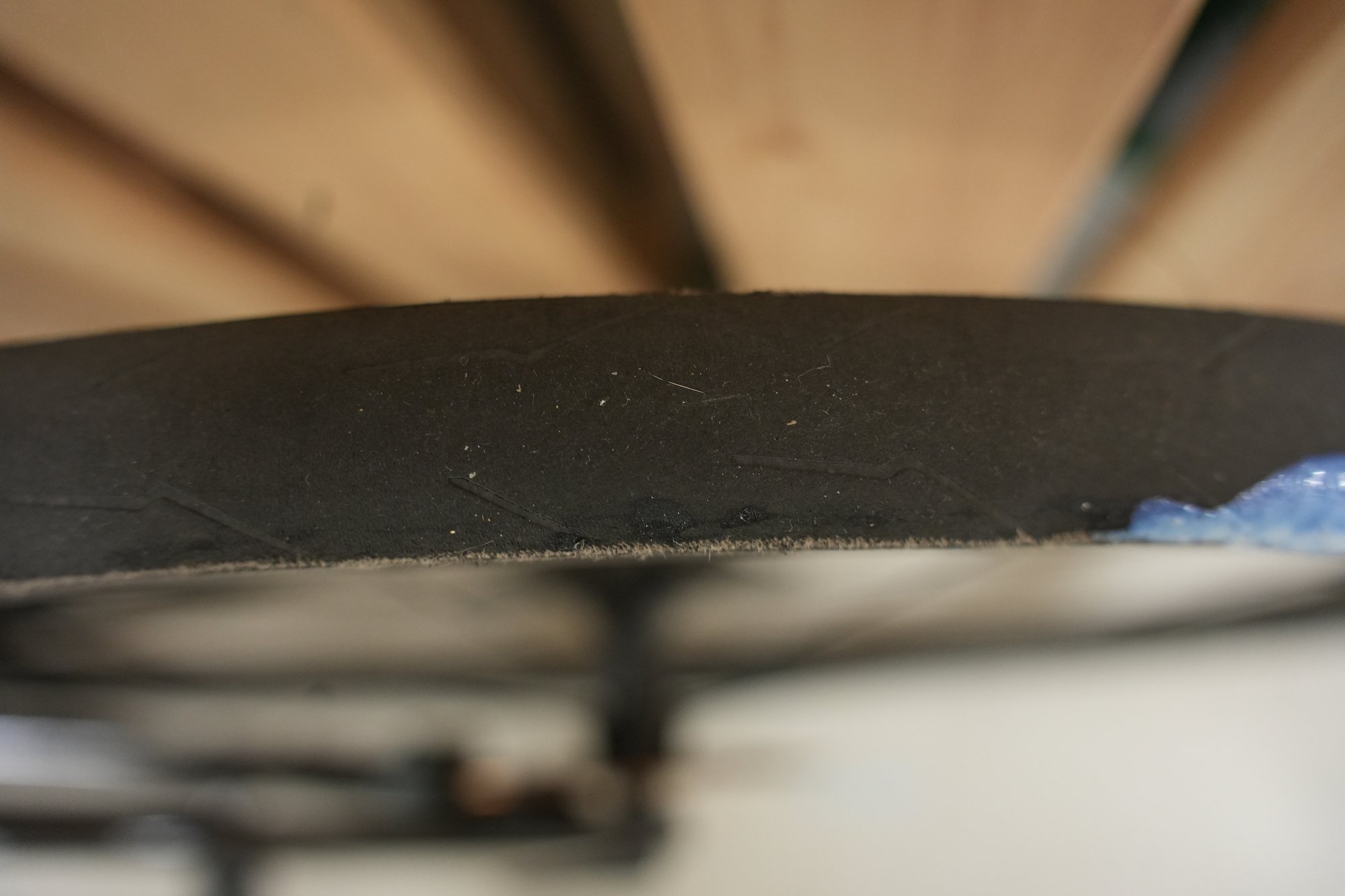

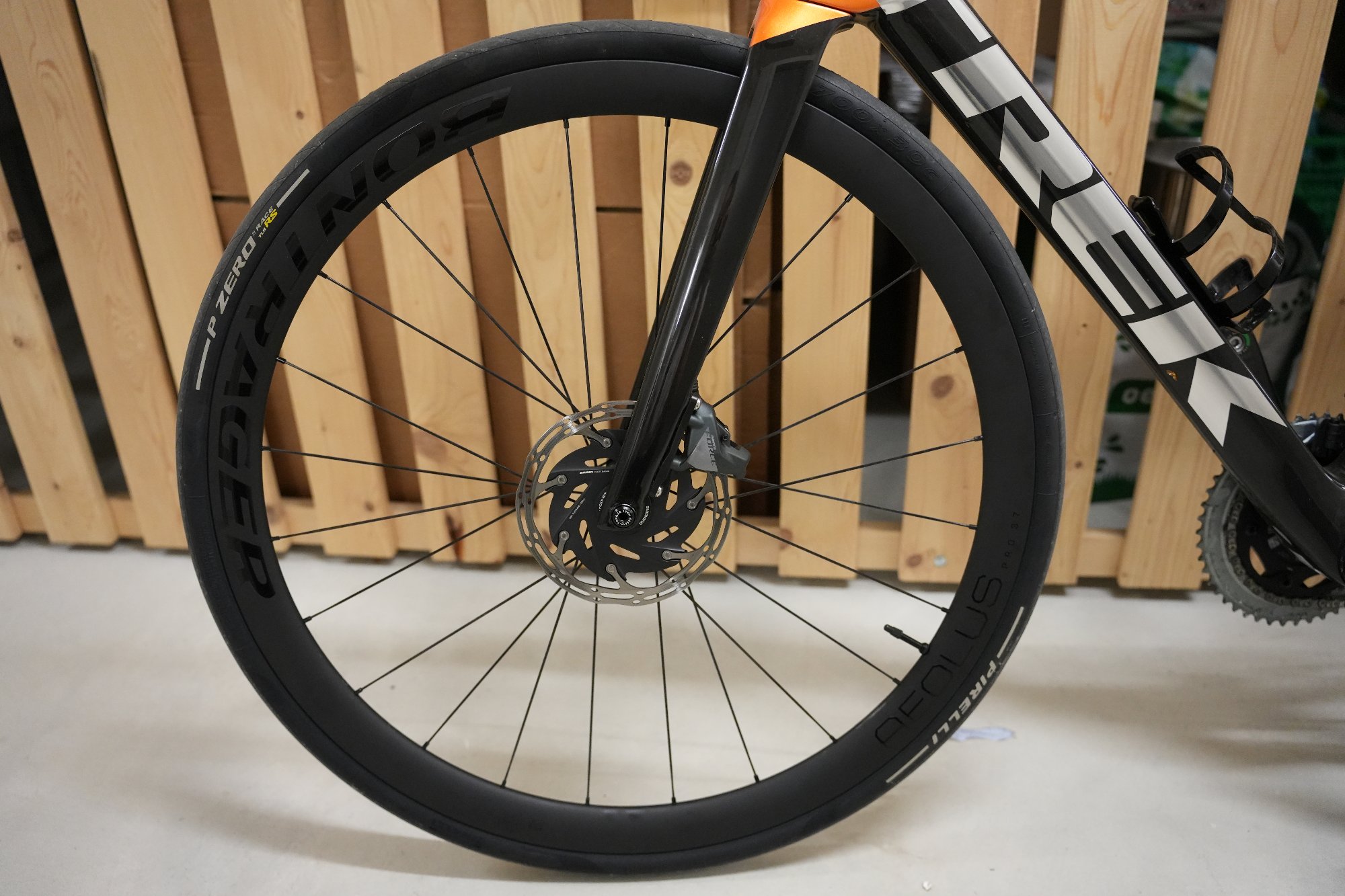

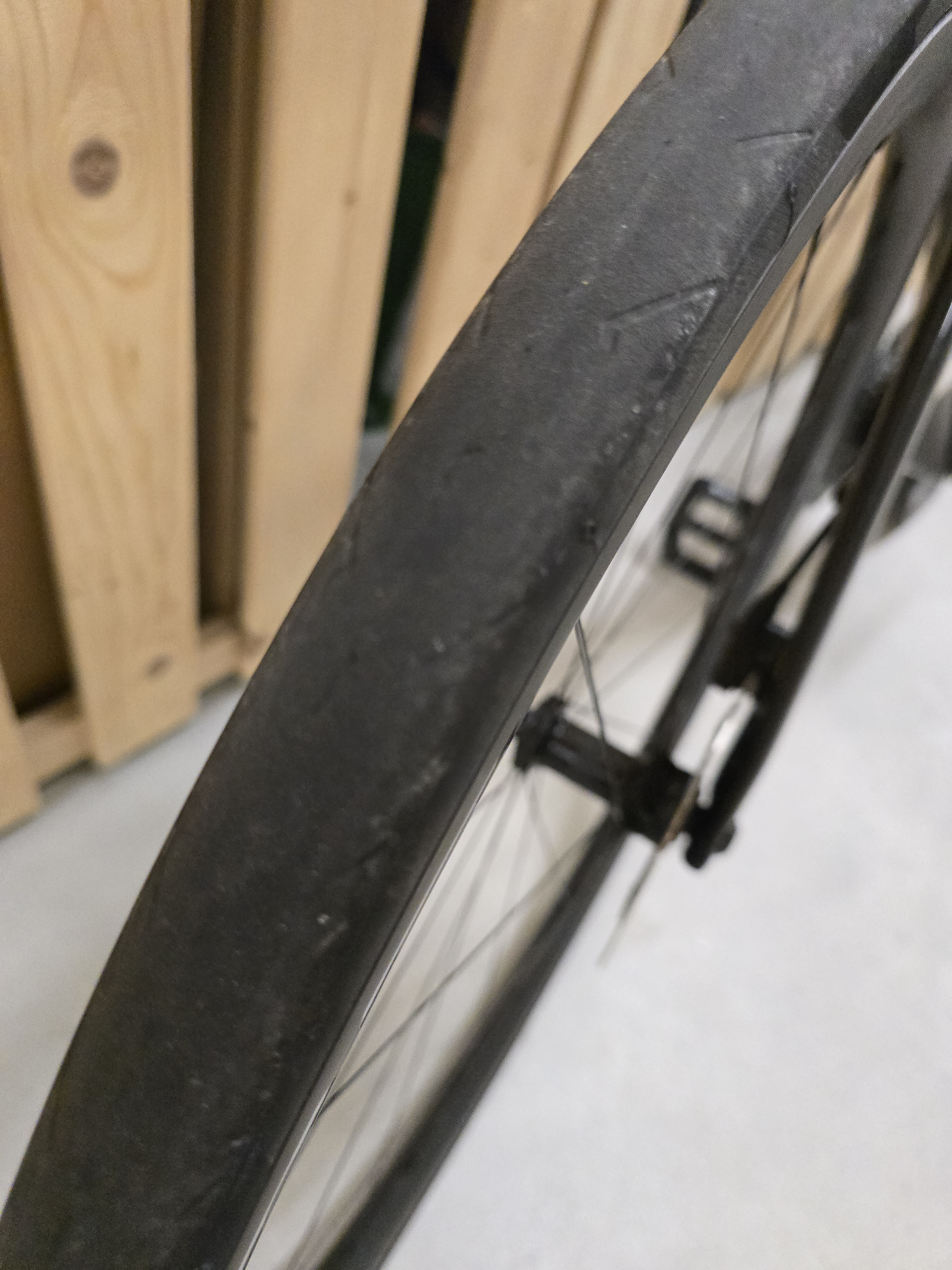

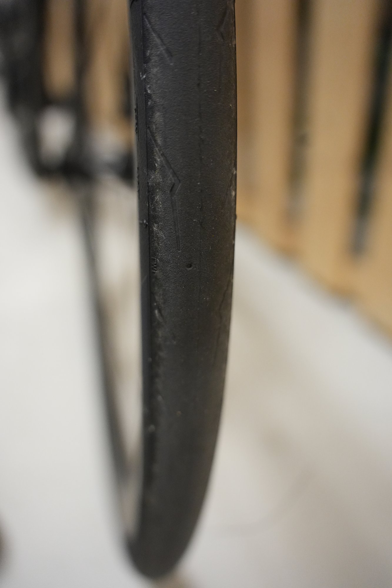

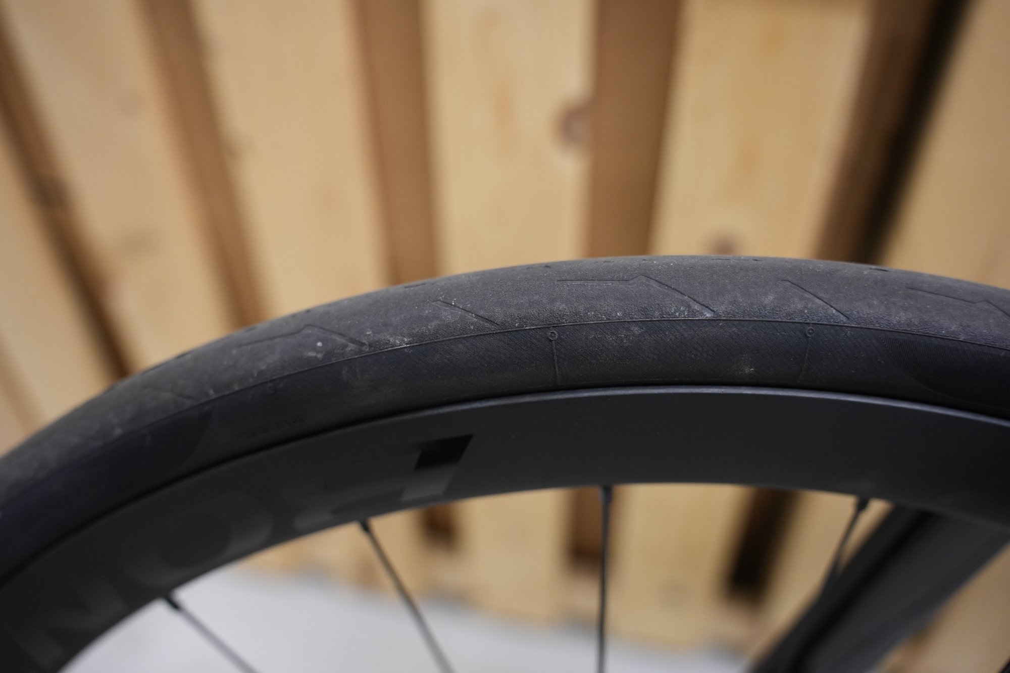

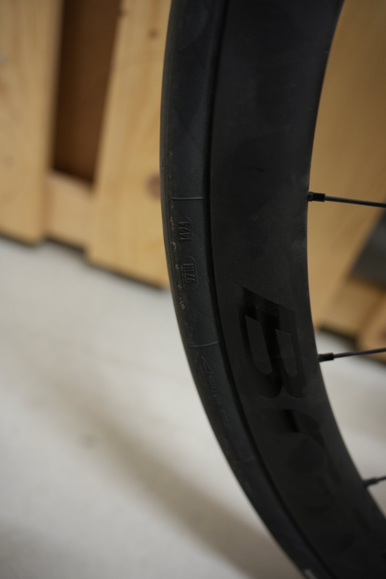

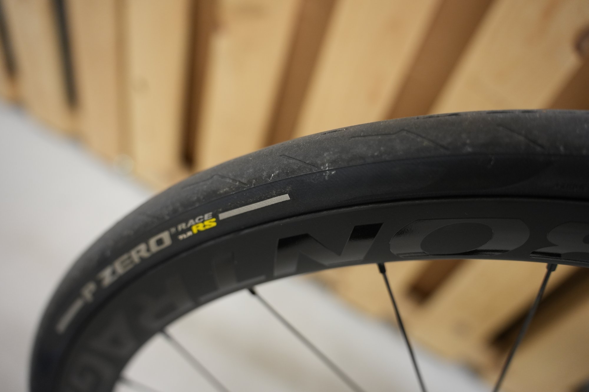

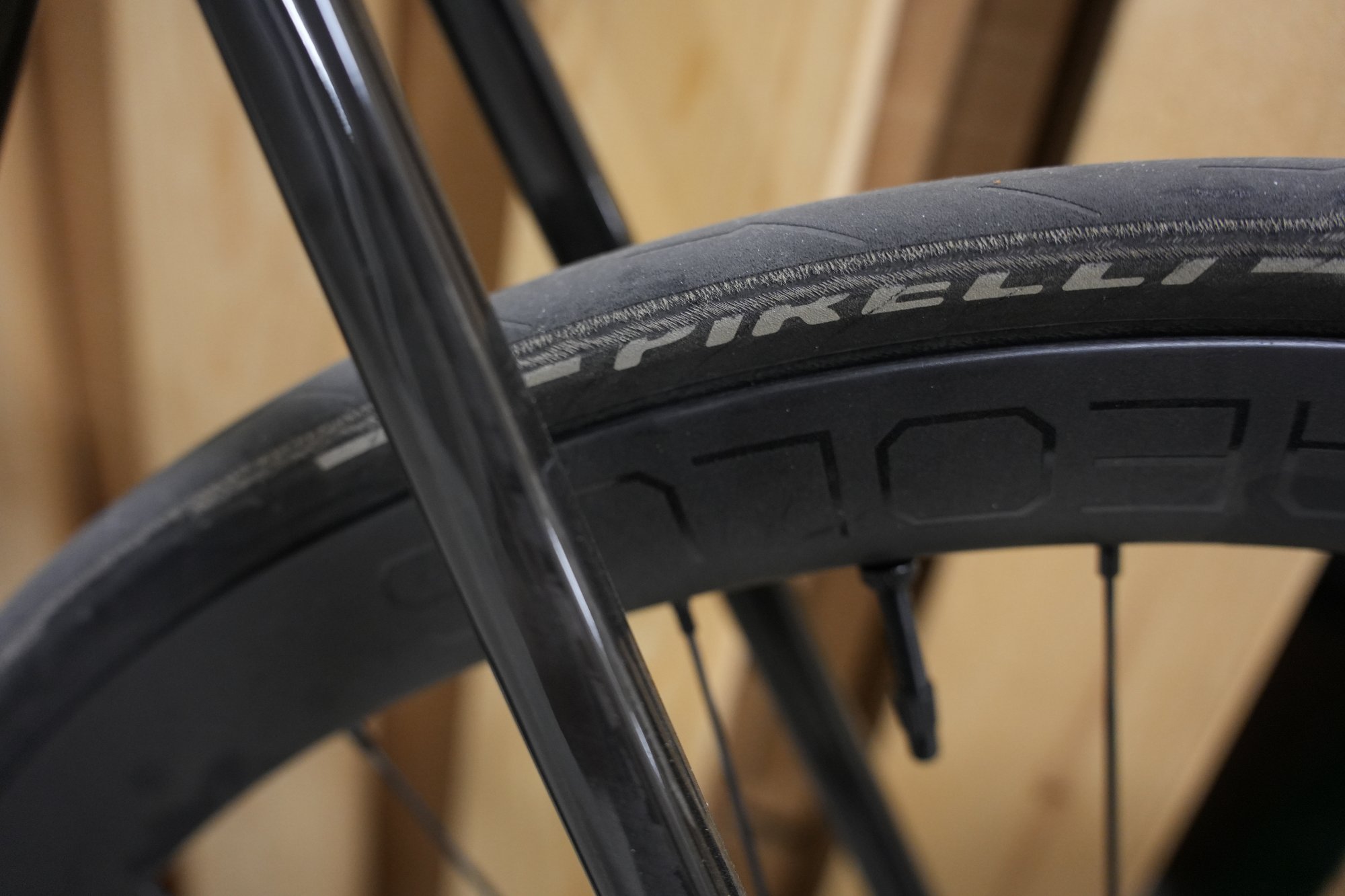

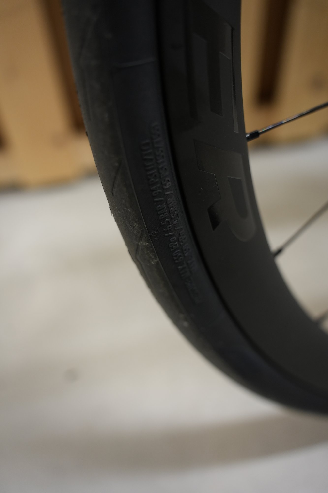

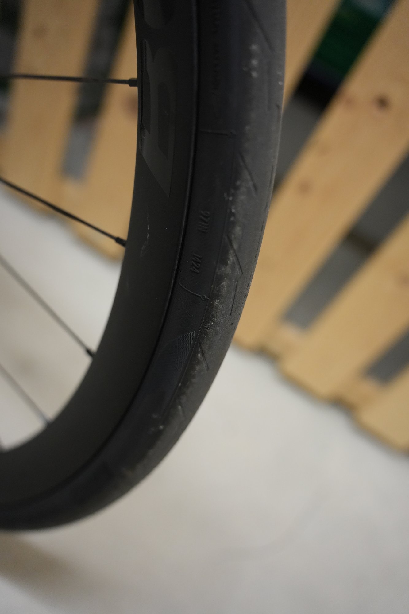

Beim Vorderrad ist die Naht von der Produktion praktisch runter.

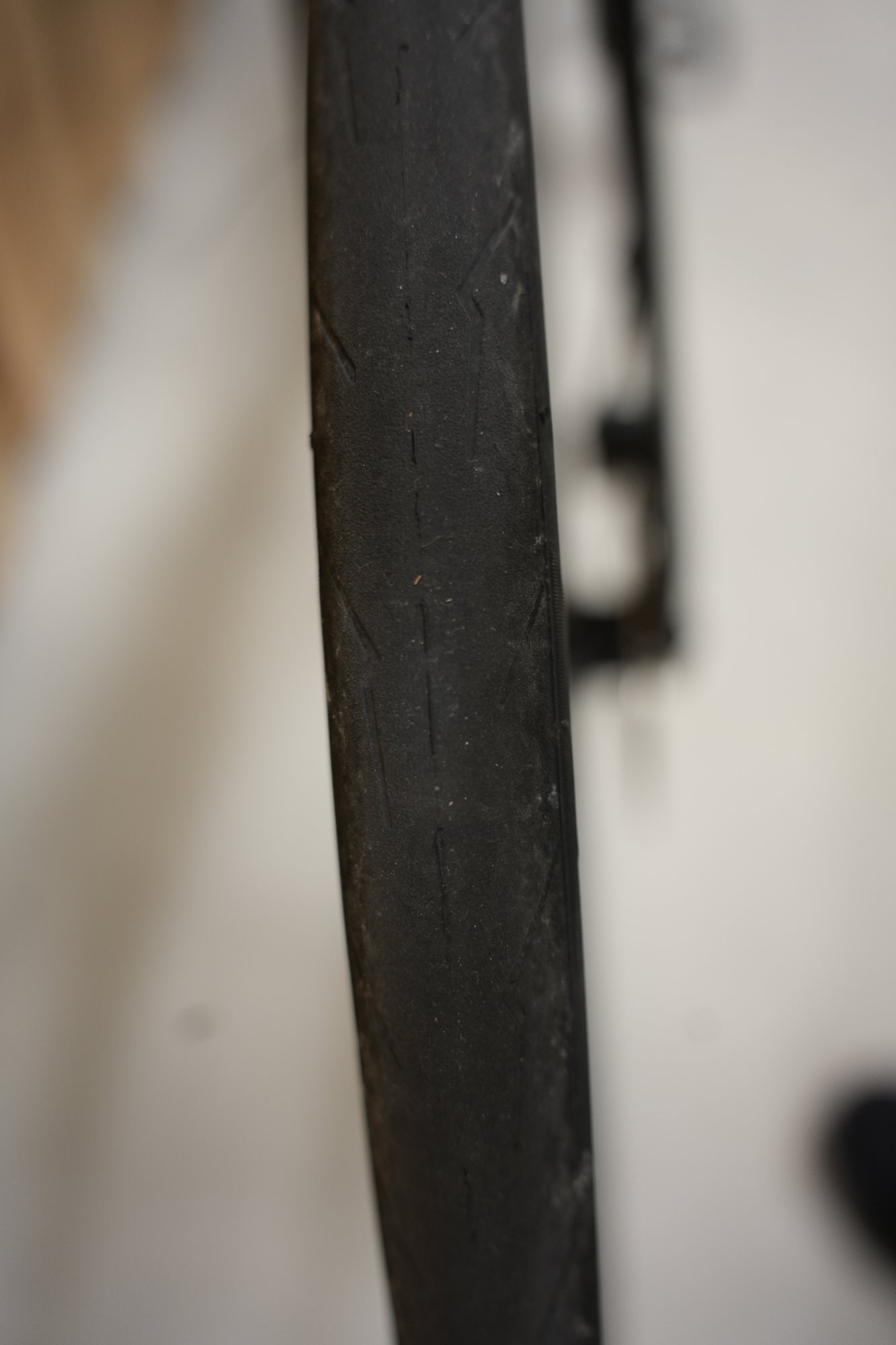

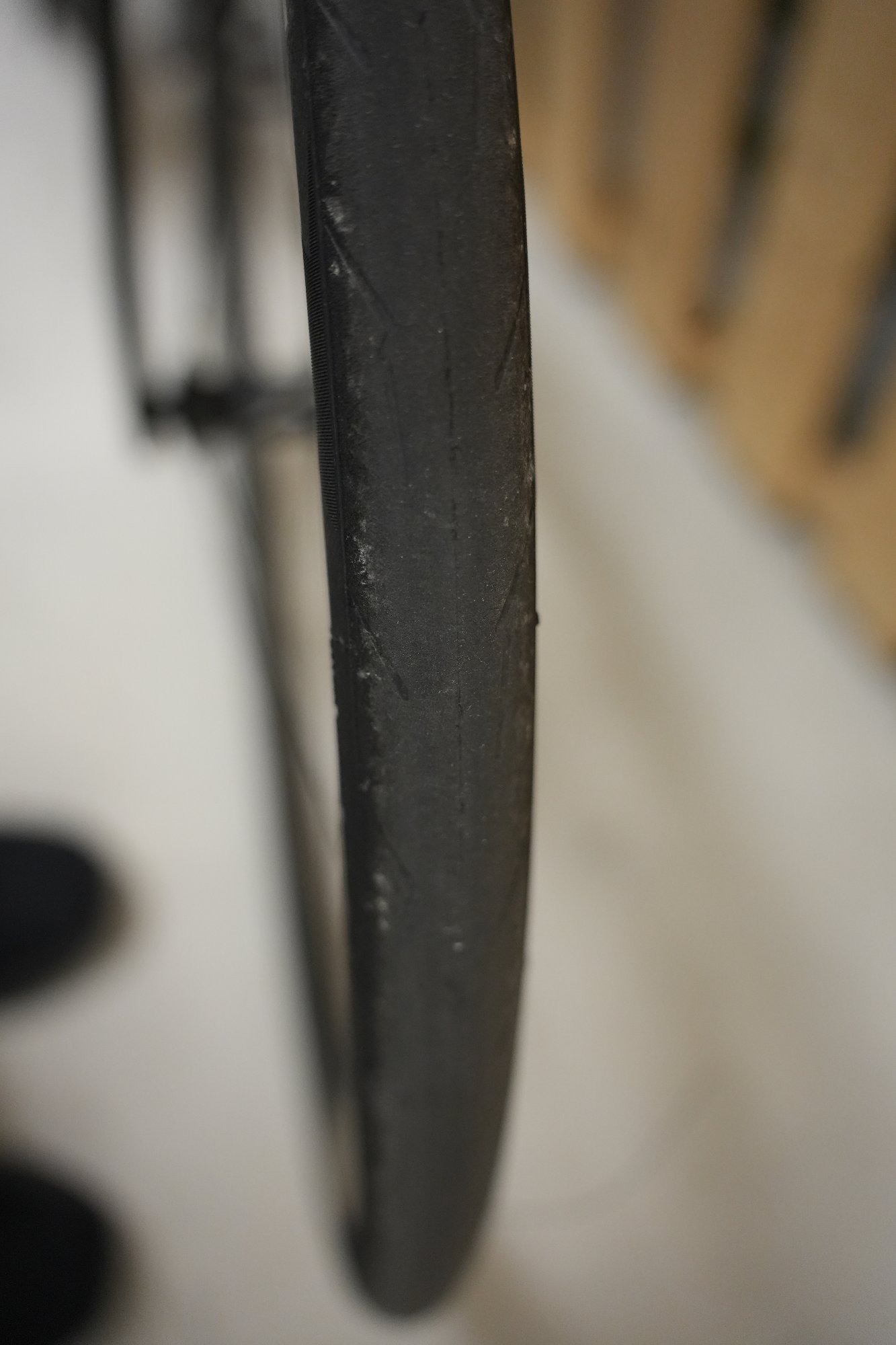

Hier ist nur Bild 9 halbwegs scharf. Der Rest komplett unscharf.
Bei Bild 9 sieht man in der Mitte Reste der Naht.

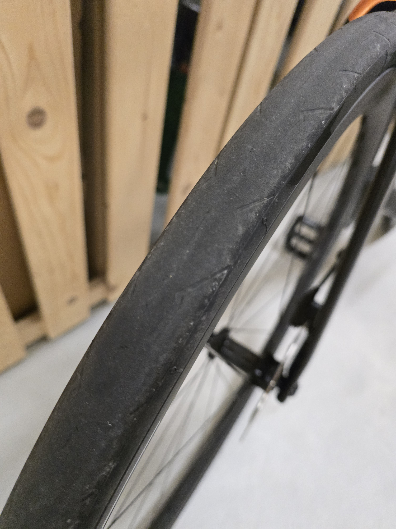

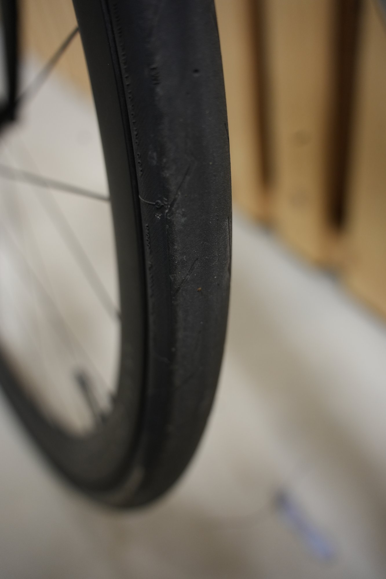

Der VR Reifen hat mehr runter als eine Trainingsfahrt, oder was man nach "einer Woche" so machen kann.
Man braucht definitiv eine Glaskugel.

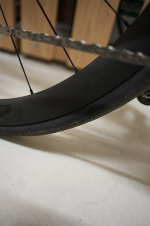

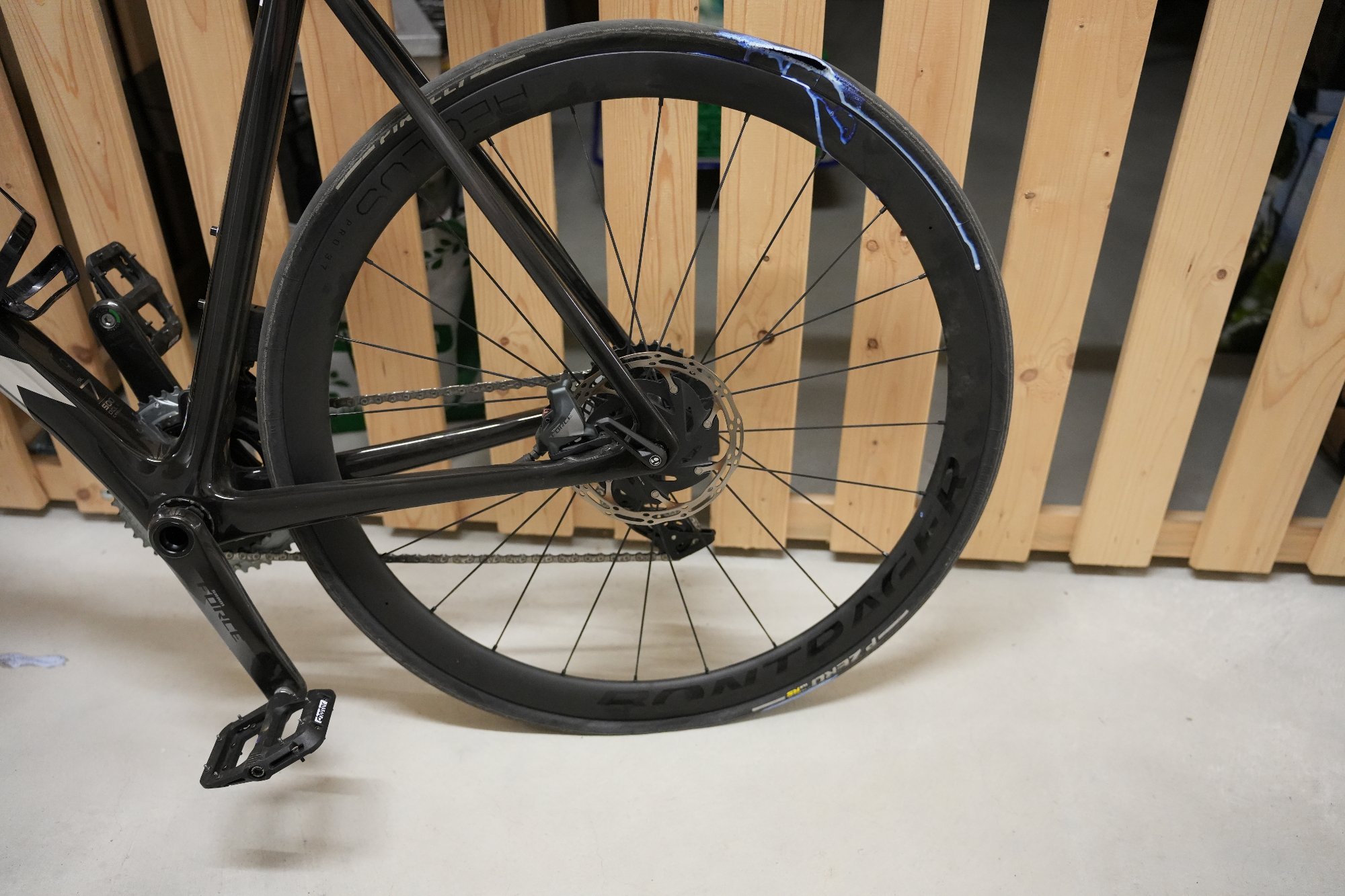

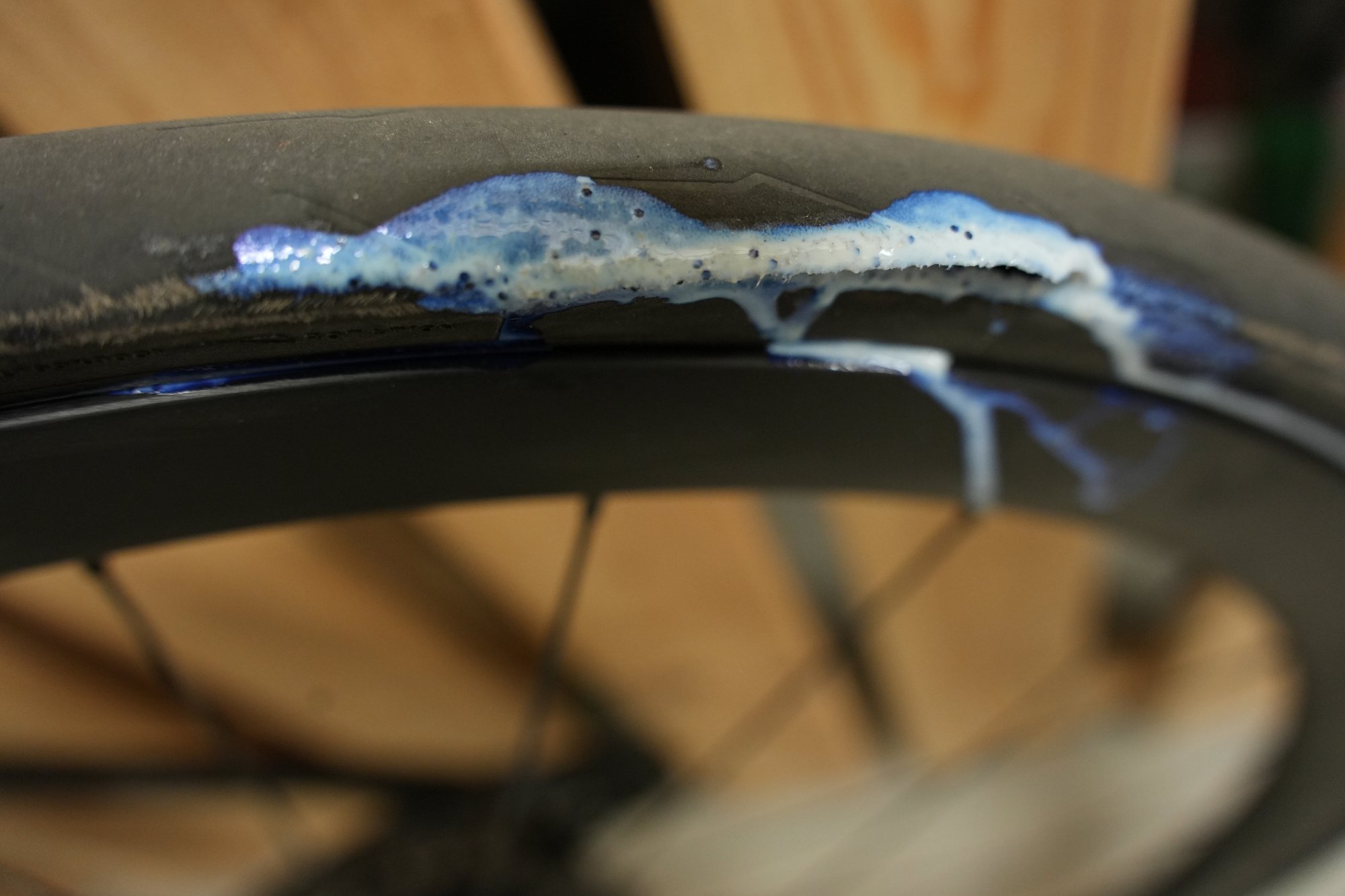

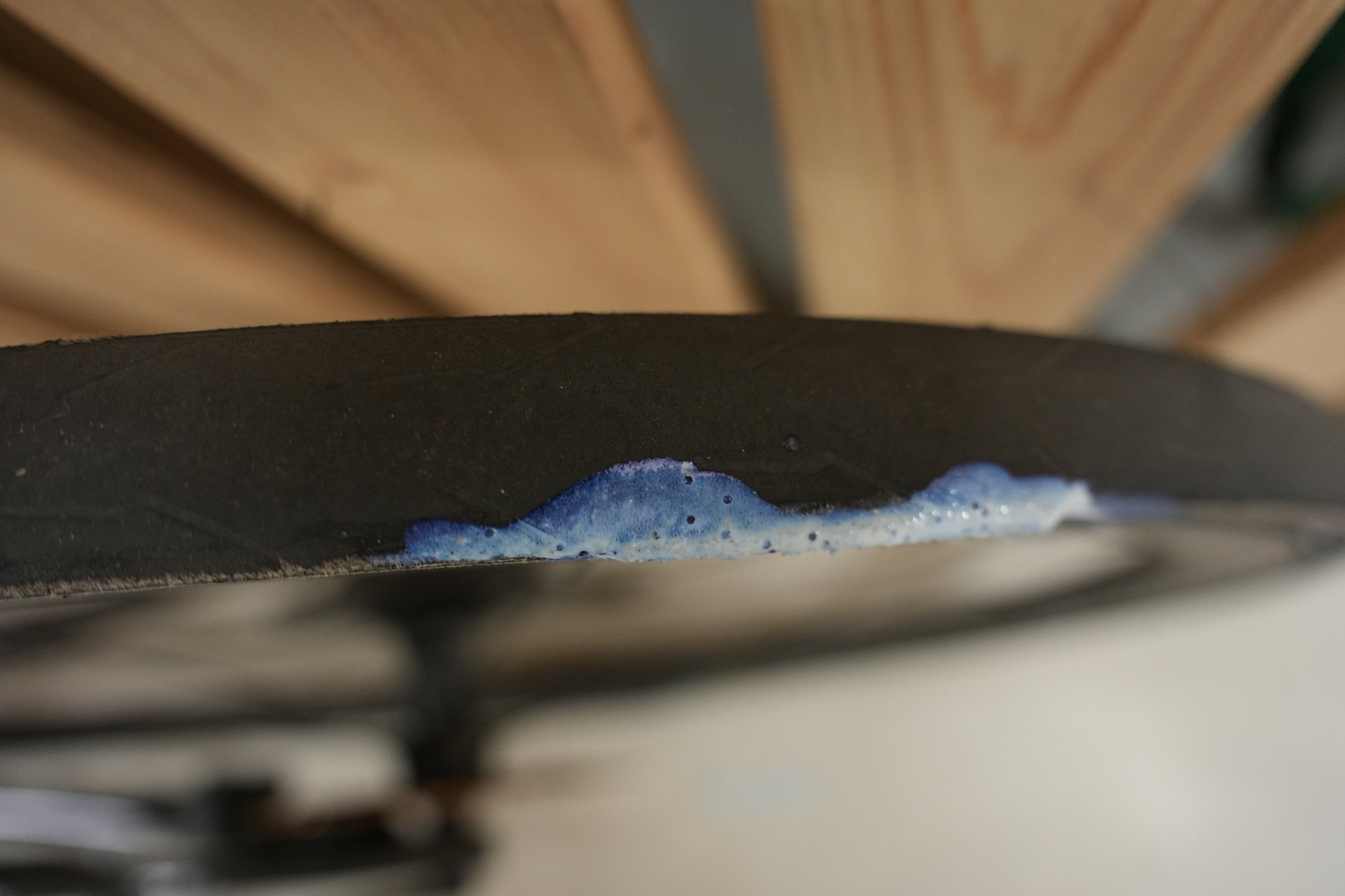

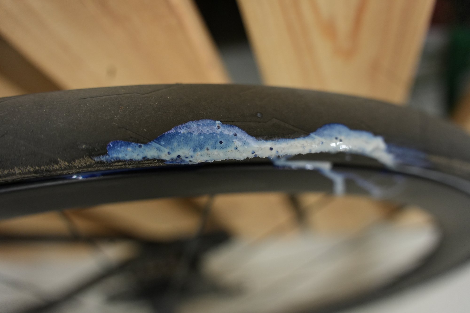

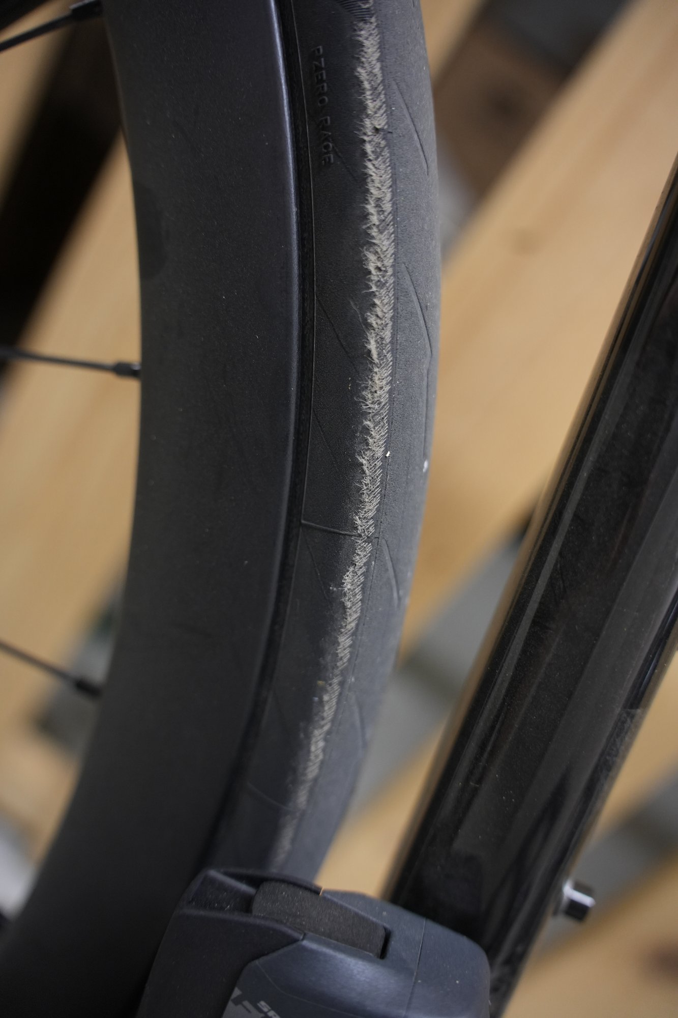

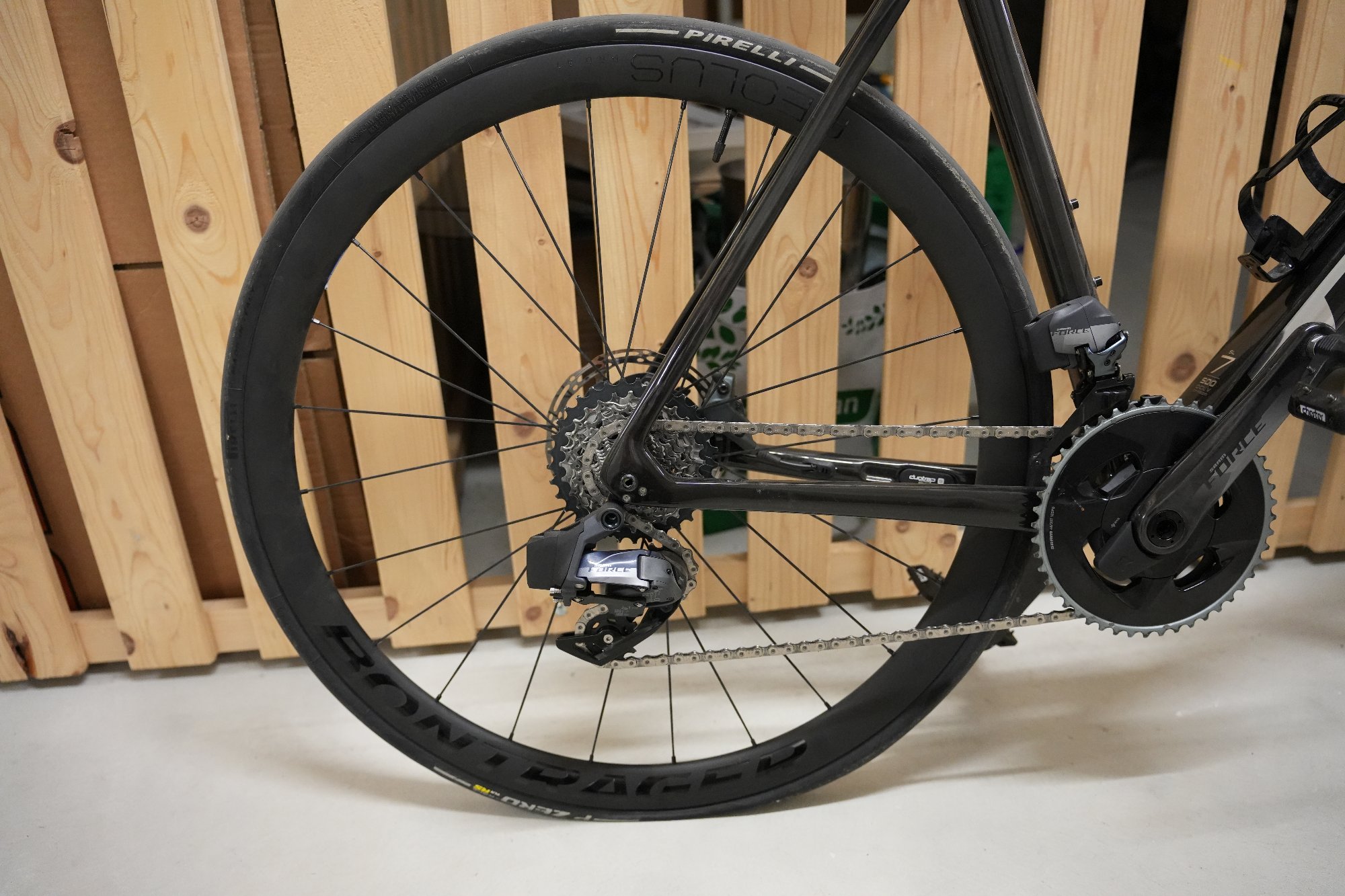

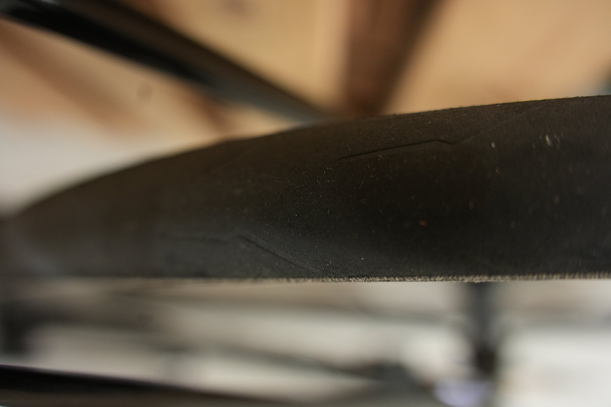

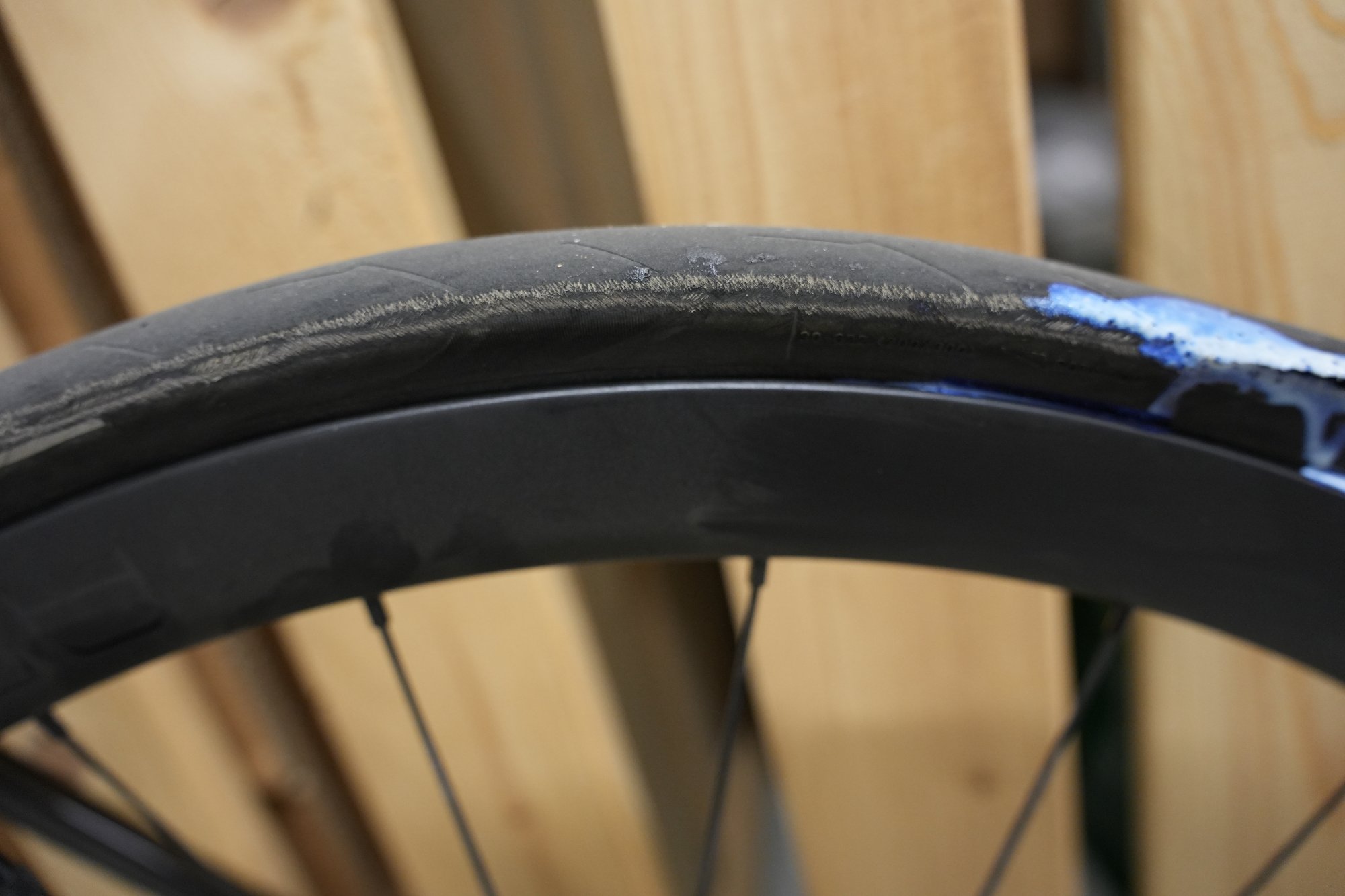

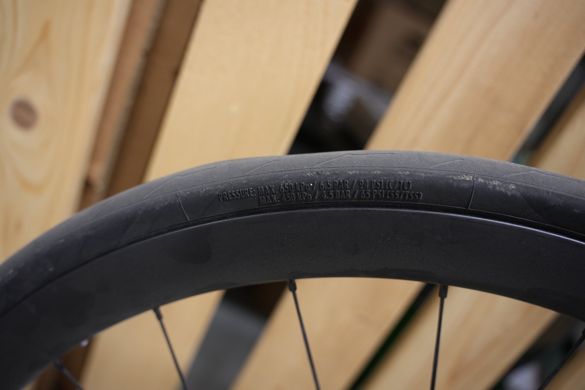

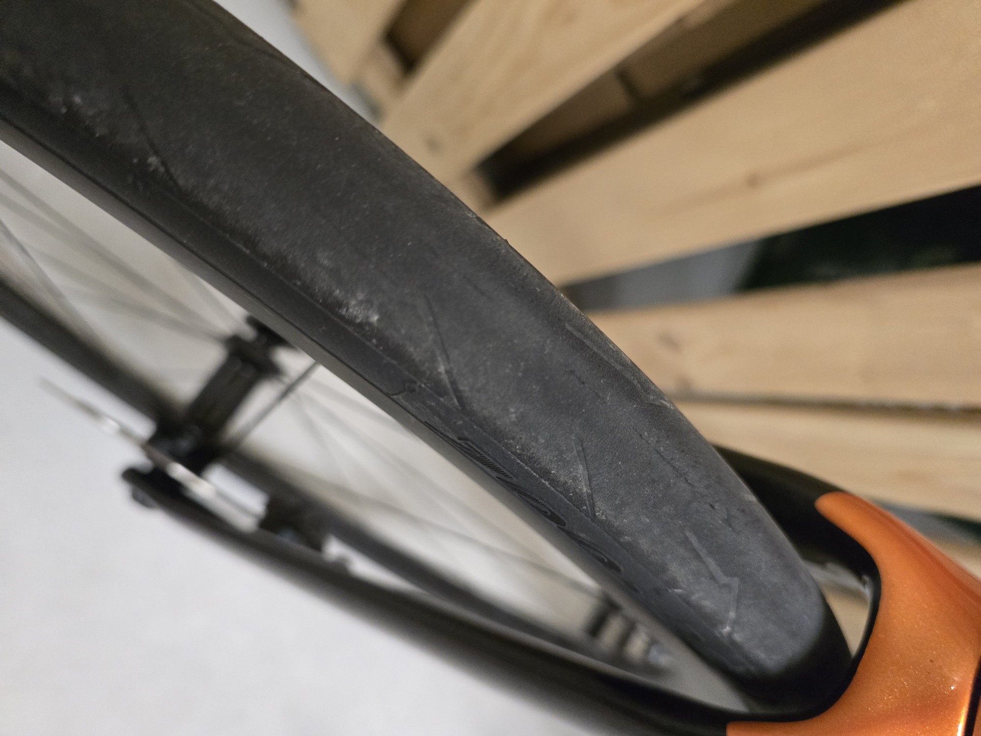

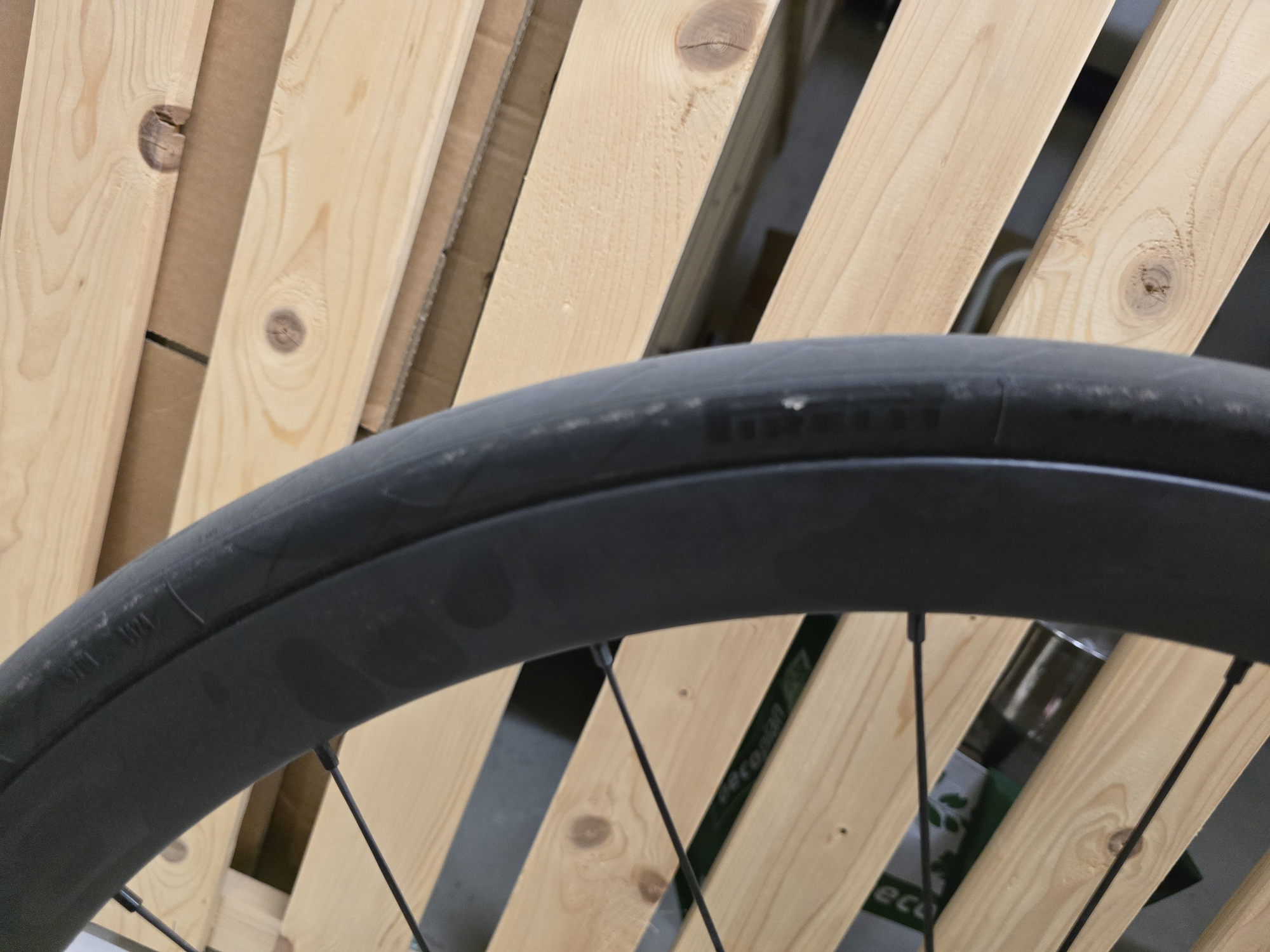

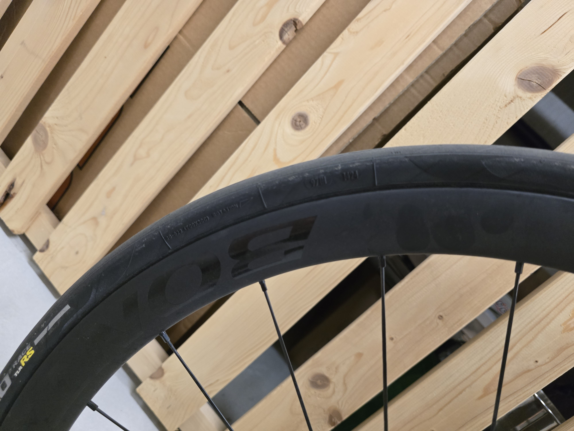

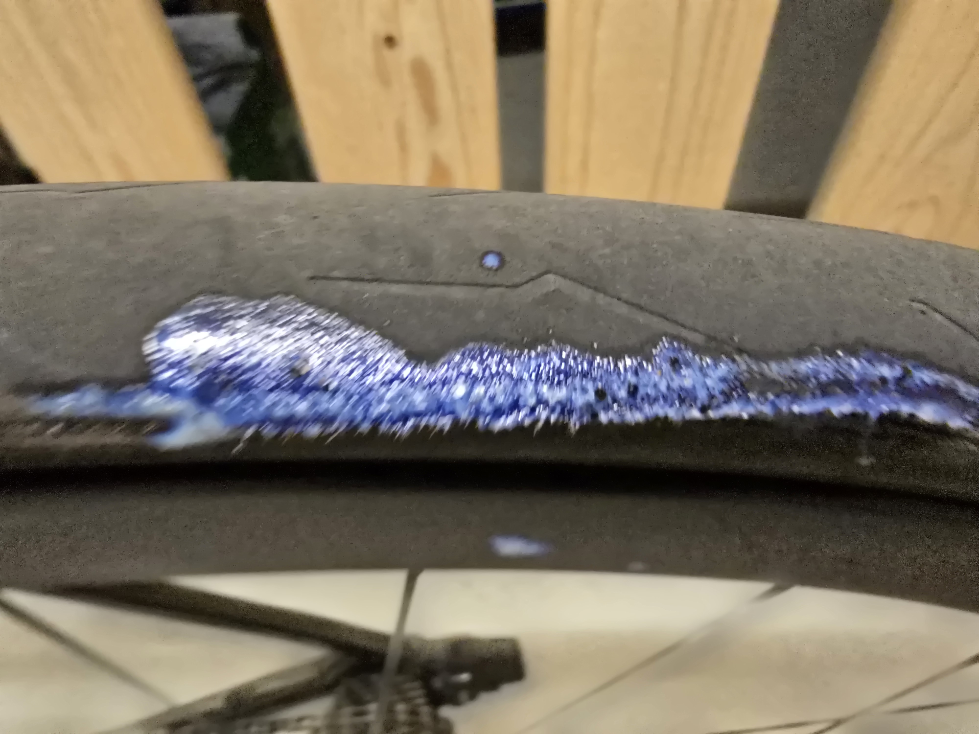

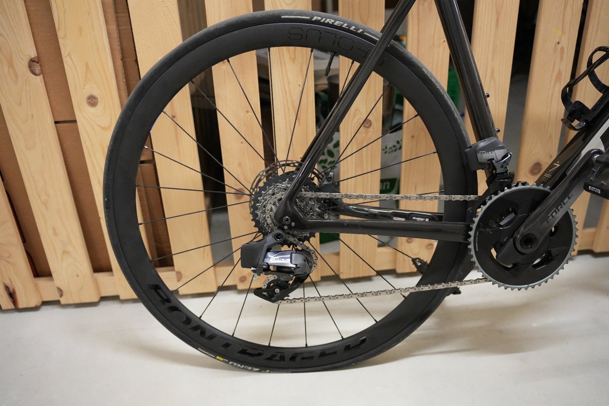

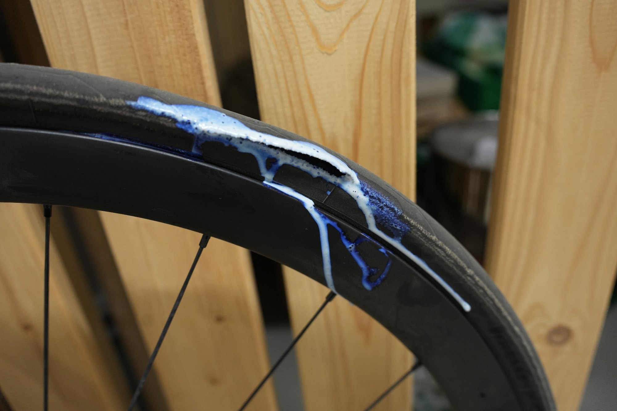

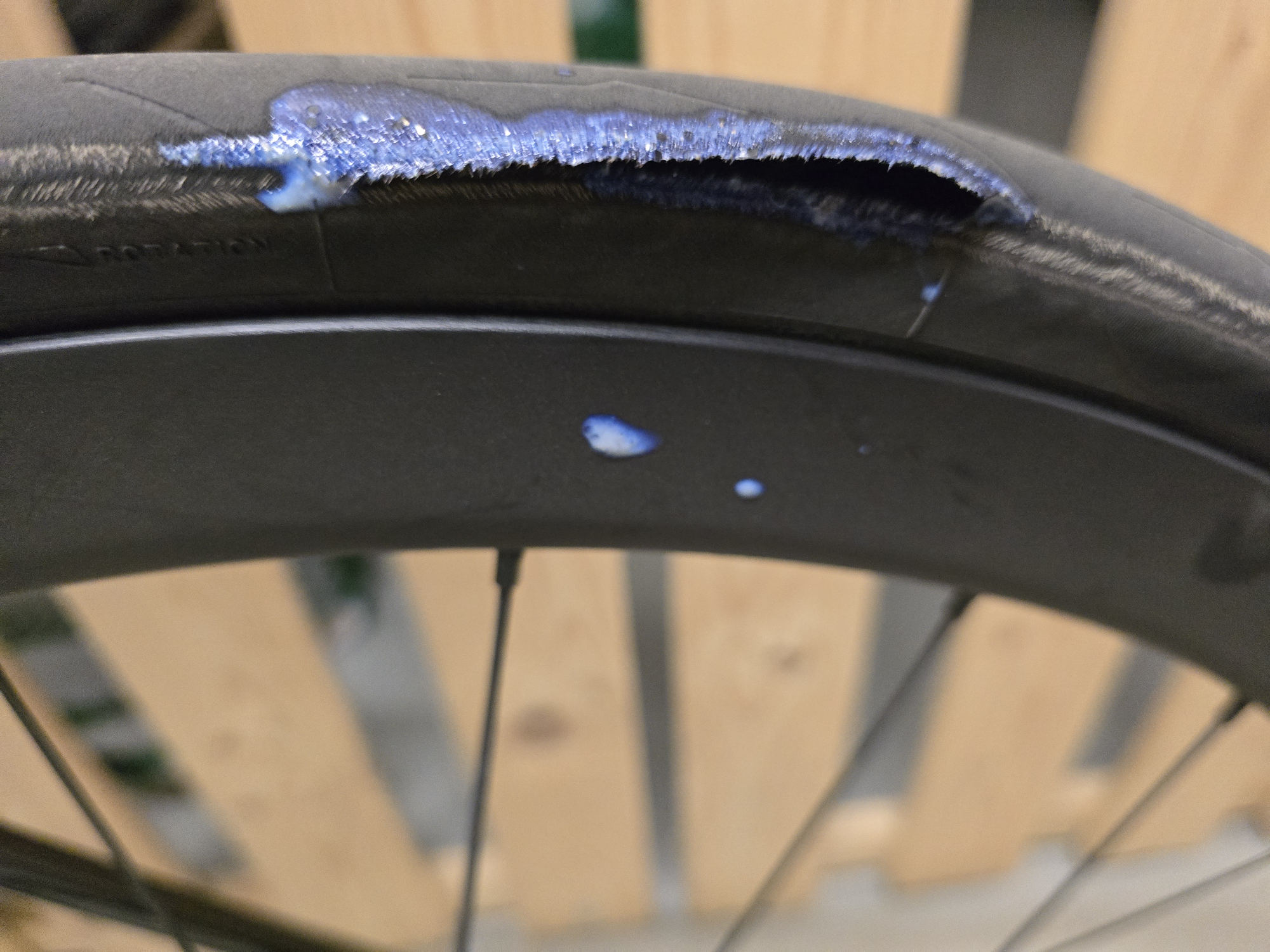

Hinten kommt seitlich das Gewebe durch. Da ist der Reifen entweder irgendwo langgeschliffen oder es hat das Gewebe zerrissen. Das passiert aber nicht mal eben mit 4,8bar.
Auf den Pirellis ist nicht viel Gummi drauf. Da habe ich schon mit dem KĂŒchen-Glitzi(rauhe Seite) beim Putzen das Gummi an der Flanke bis auf die Karkasse weggehobelt.
ABER, um das rundum so hinzubekommen, mĂŒsste ich schon ne Stunde auf dem Reifen rumhobeln - macht keiner!
Wenn Deine Story wahr ist, zurĂŒck zum Store und denen einen EINLAUF verpassen - aber sowas von! Und hier gerne als Warnung fĂŒr andere diese Pfuscher mit Anschrift benennen.

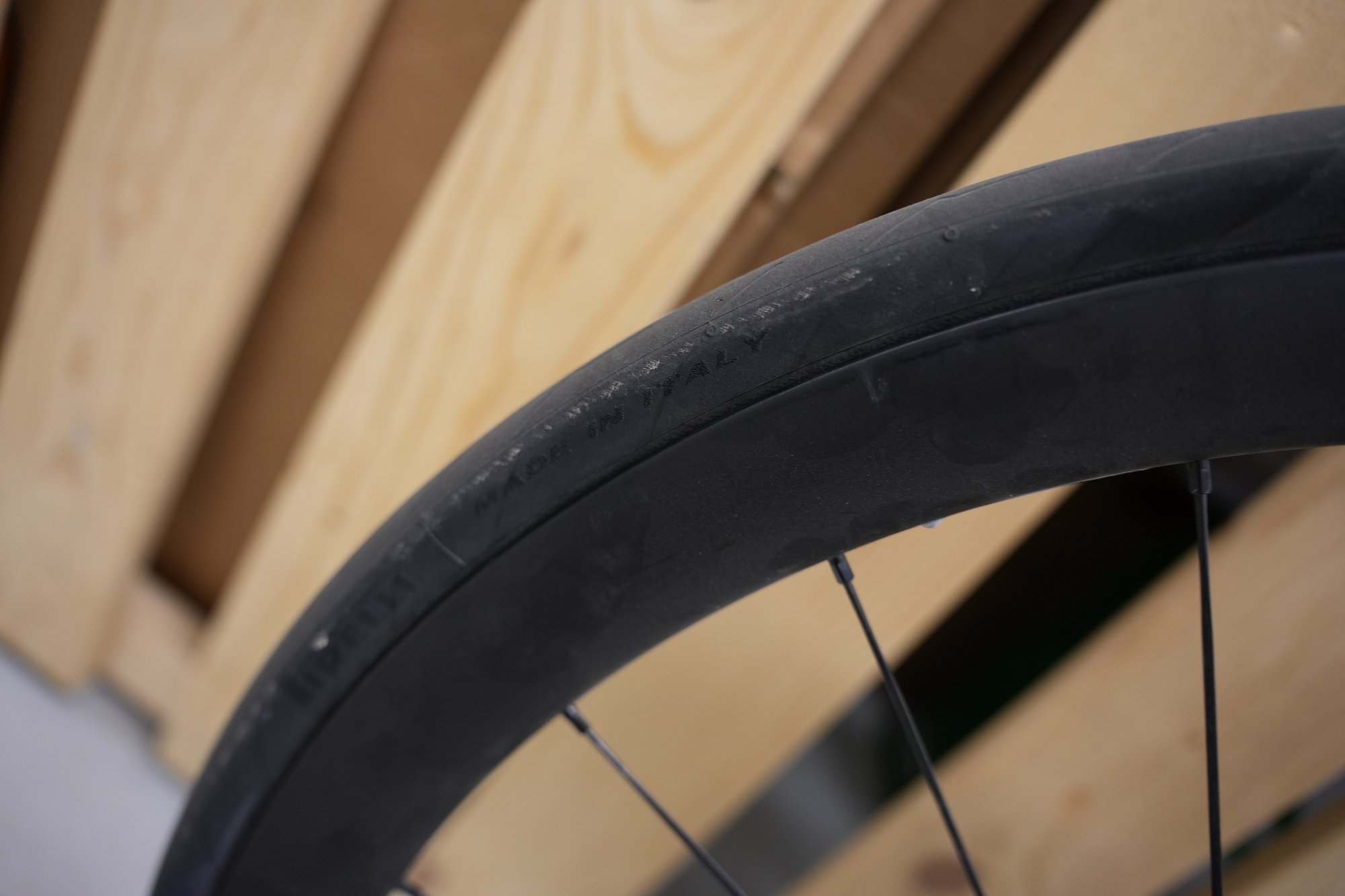

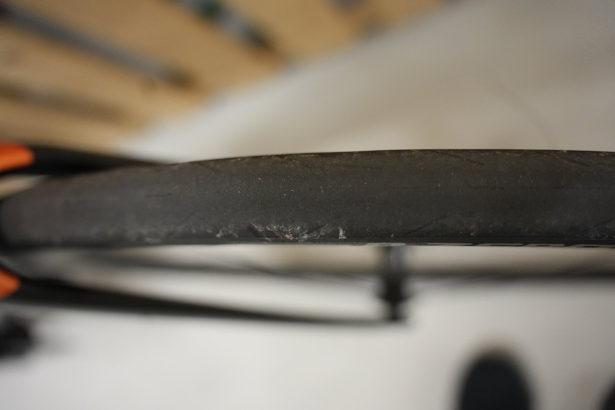

Ich bin gerade nochmal mit der DLSR Fotos machen gegangen.
Hinter 1-10
AnhÀnge

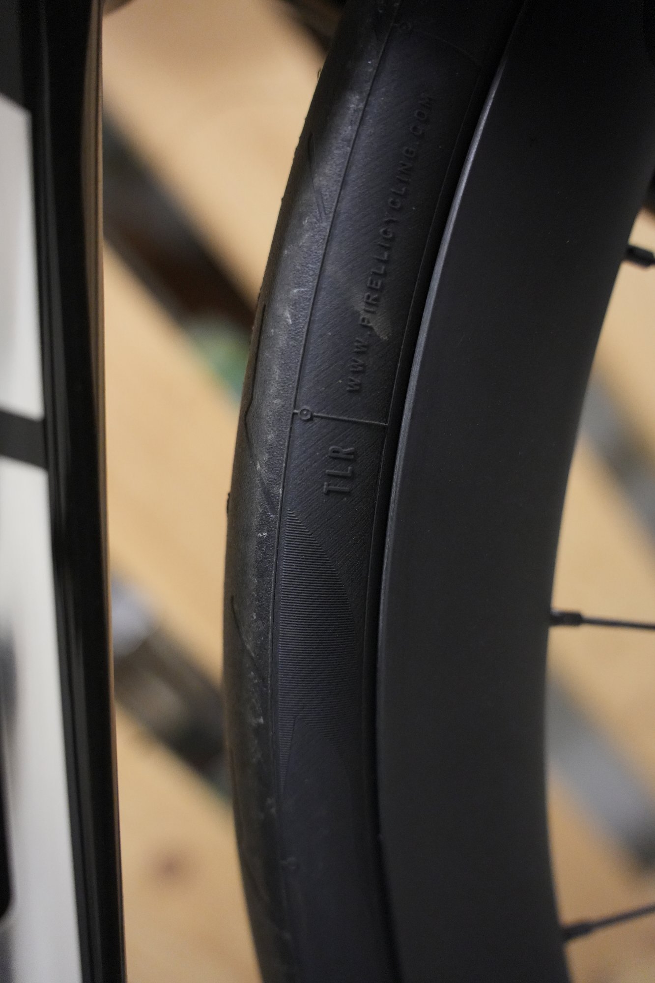

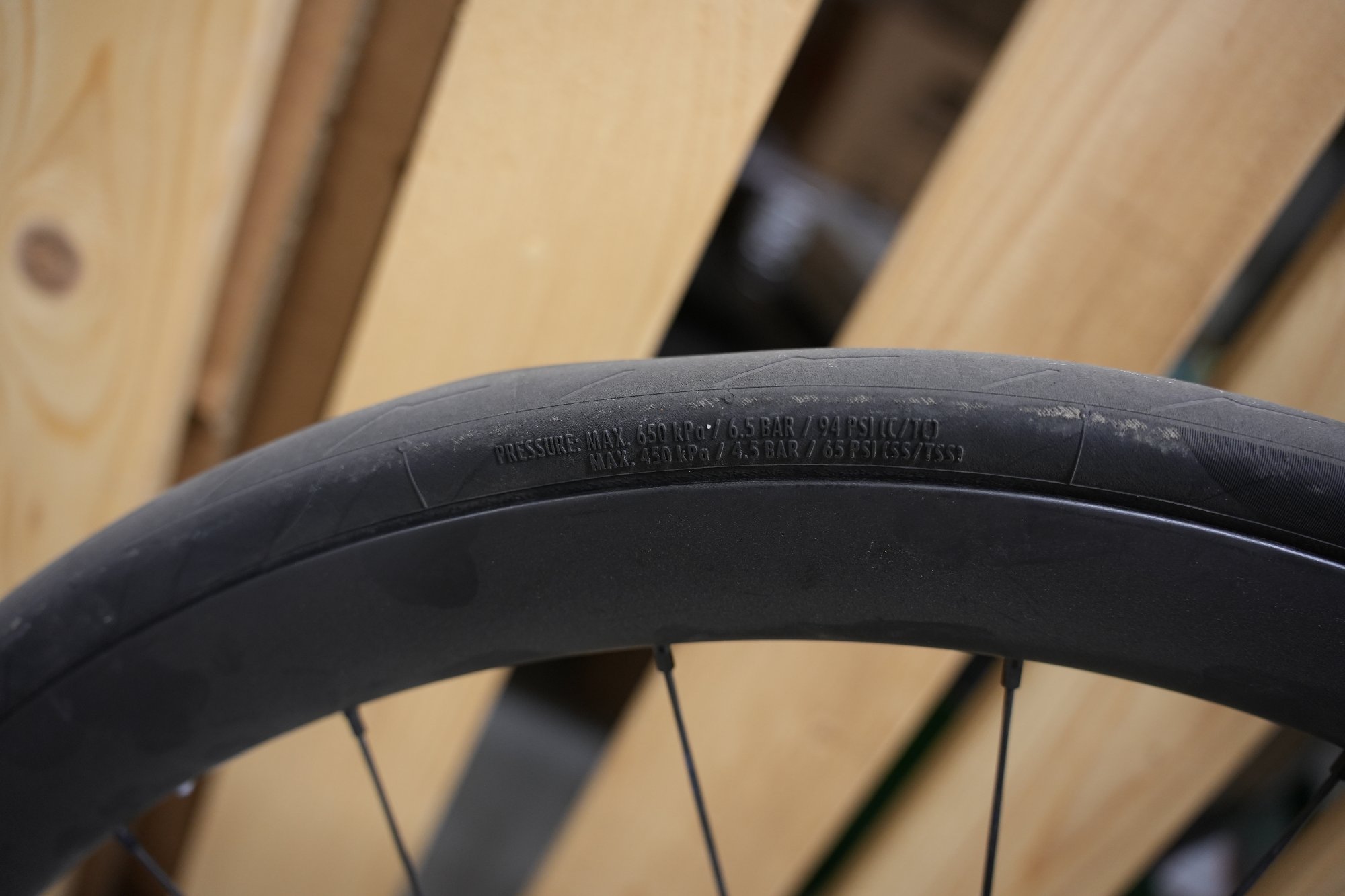

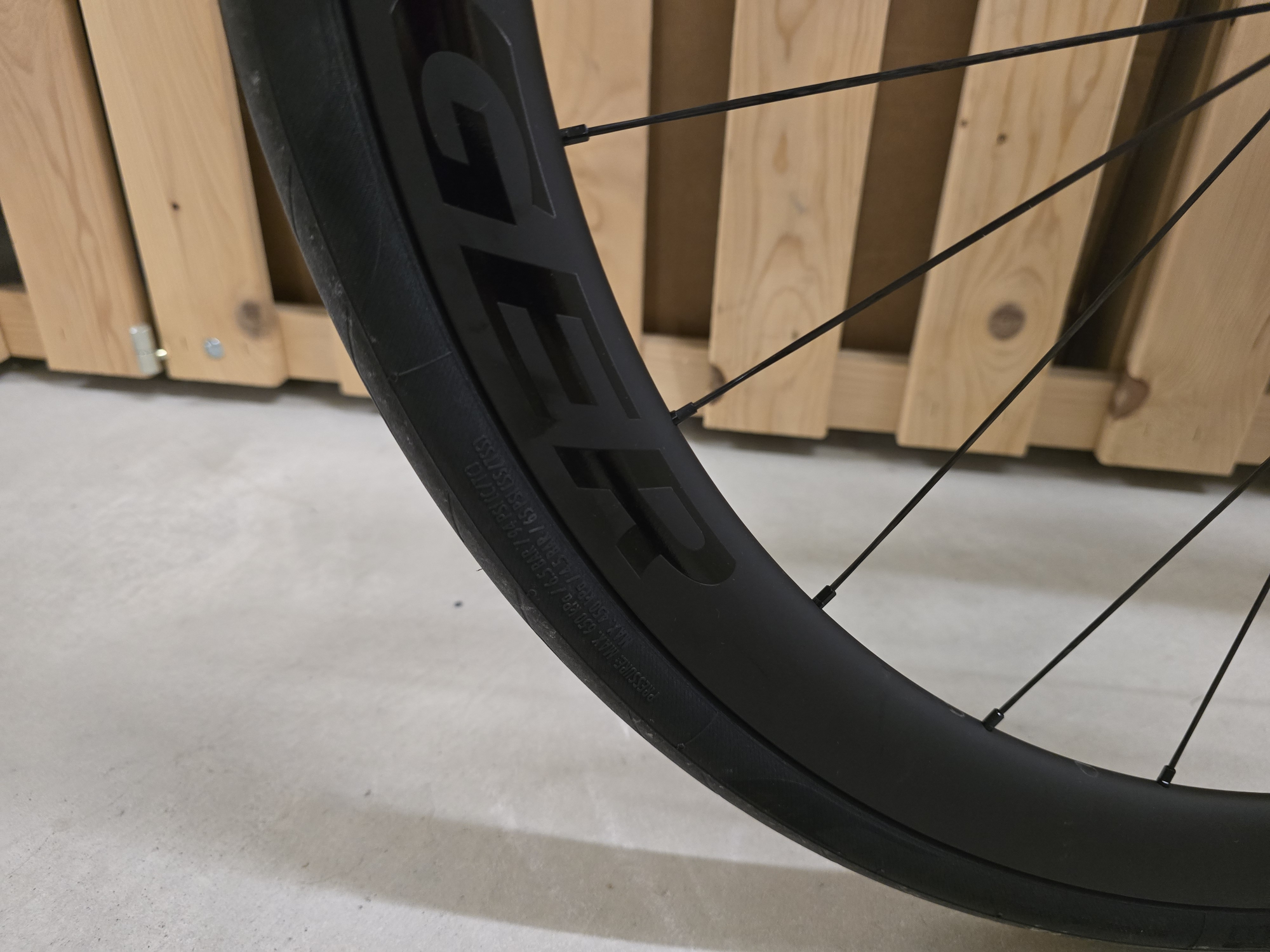

Also bist der Meinung, die haben mir fĂŒr CHF 89.90 pro Reifen plus CHF 169.96 ServicegebĂŒhr fĂŒr den Umbau auf Tubeless (+ anderen Lenker) gebrauchte Reifen verkauft?
Ja.
Habe eben deine neuen DSLR Bilder angesehen, bei dem Bild wĂŒrde ich sagen der muss schon MĂŒll gewesen sein, bevor er ihn montiert hat.
