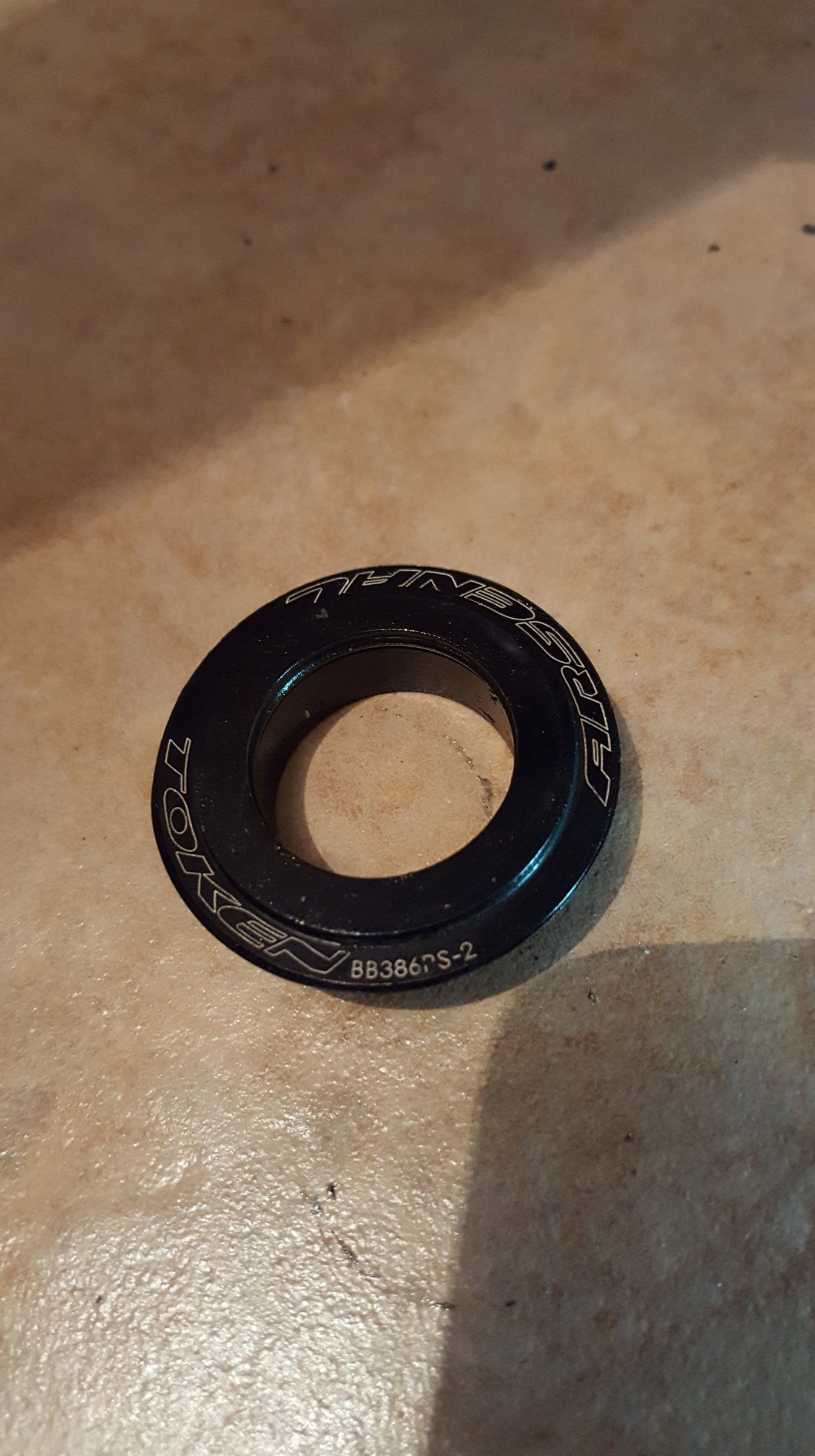

Mein Rad knackt neuerdings beim Fahren. Beim Ausbau der Kurbel habe ich festgestellt, dass eine Lagerschale sehr unrund läuft. Ergo würde ich die Lagerschalen gerne ersetzen.
Bei meinem vorherigen Rad habe ich das bereits problemlos durchgeführt (Pressfit ... genauer Standard ist mir nicht mehr bekannt).
Auf dem Rahmen des neuen Rennrads steht "BB386", auf den Lagerschalen steht "Arsenal Token". Die verbaute Kurbel ist eine Shimano Ultegra.
Ich hab mir diverse Wikis und Foren zum Thema Innenlager durchgelesen, aber mittlerweile den Überblick verloren...
Welche Lagerschalen kann ich nun verbauen? Für BB92 findet man beispielsweise Innenlager von Shimano, aber für BB386 nicht ...Adapter notwendig ...?

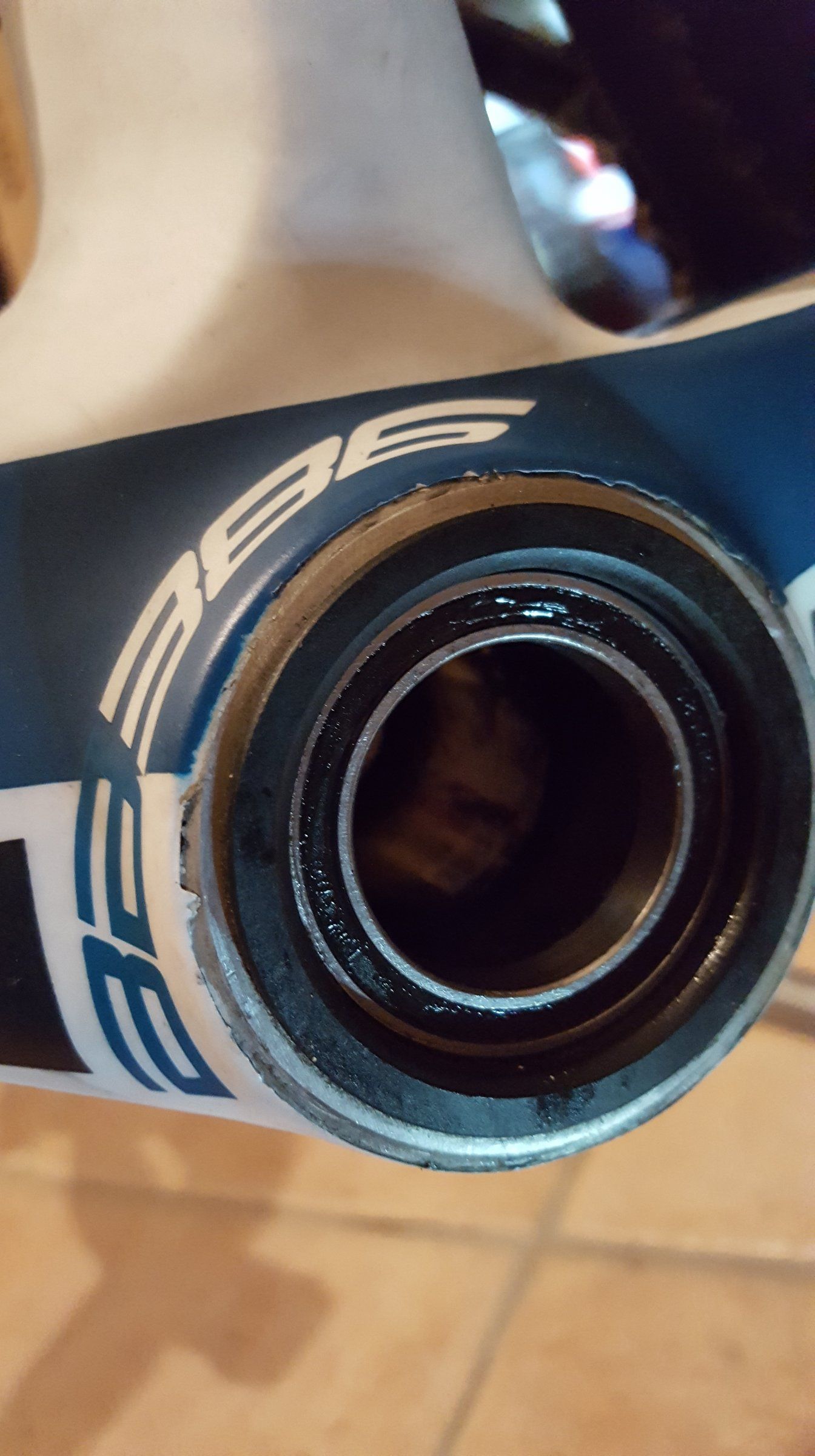

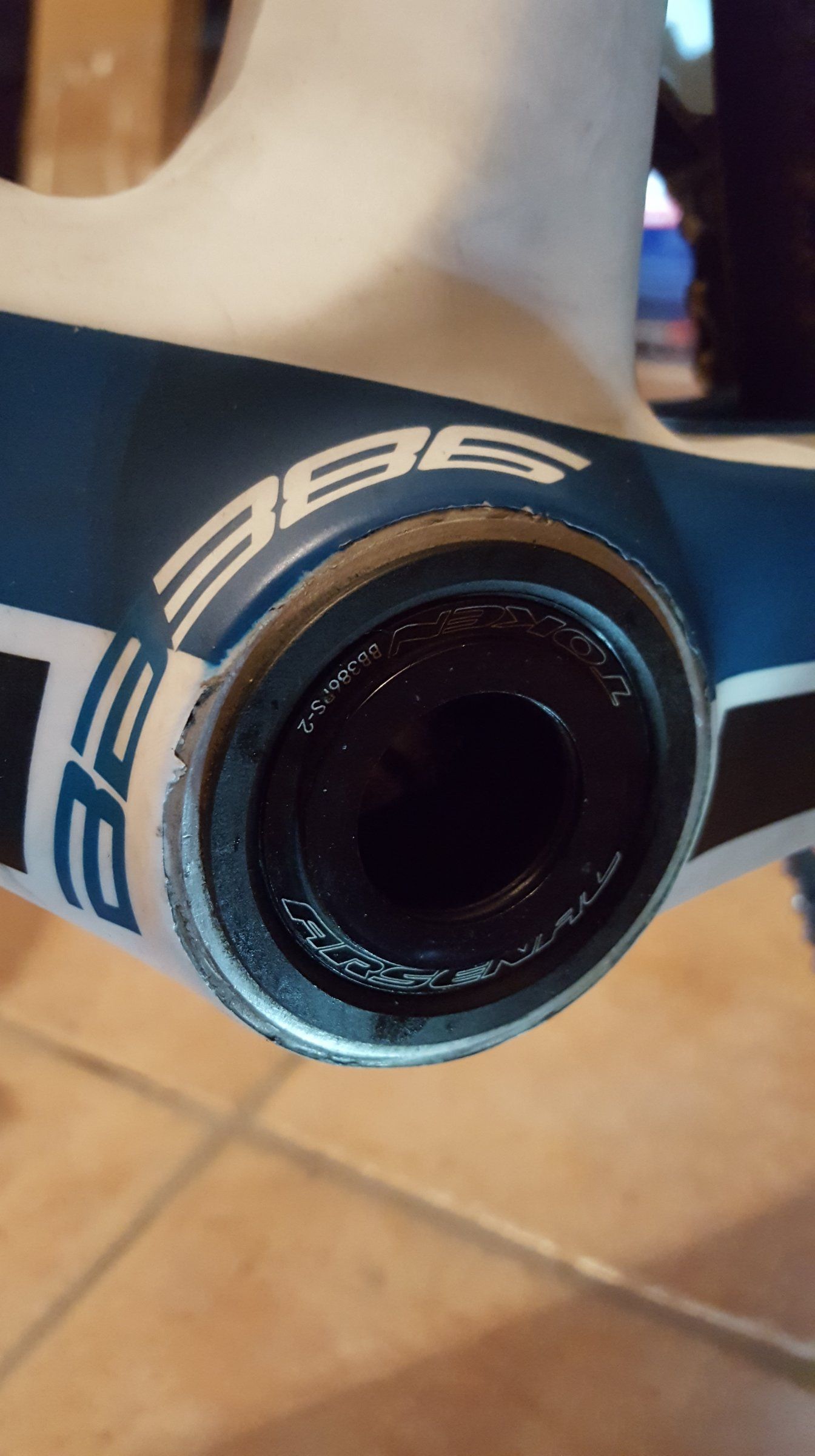

Ich hab von meinem alten Rennrad noch ein Tretlager, 24mm Achse, BB91. Von den Maßen per Augenschein könnte es passen. Also habe ich versucht die erste Lagerschale auszubauen.
Vorm Ausbau sah das Tretlager so aus:

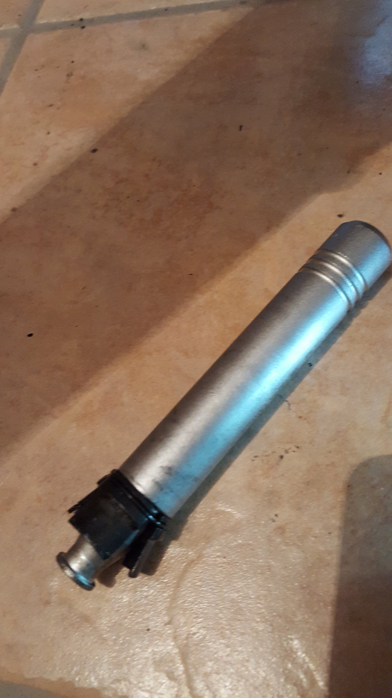

mit folgendem Werkzeug (das ich noch hatte)
Dann habe ich die erste Lagerschale ausgeschlagen. Das ging sehr einfach - defacto herausgeflogen ist aber nur eine ringförmige Abdeckung. Das eigentliche Lager steckt immer noch im Rahmen.:
Was nun? Welches Werkzeug benötige ich zum Herausschlagen? Das Werkzeug, das ich benutzt habe, greift nicht mehr bei dem Teil der Lagerschale, der noch im Rahmen steckt.
Kann es sein, das zwischen Rahmen und Lagerschale noch ein Gehäuse oder ein Adapter ist? Wird dieser Adapter beschädigt, wenn ich die Lagerschale komplett herausschlage?
Vielen Dank für Tipps - ich hoffe, die Bilder zeigen, was verbaut ist...
Das was du rausgeschlagen hast ist vermutlich die Reduzierhülse (Adapter) von 30mm auf 24mm.
Herausgeschlagen hast du es wahrscheinlich mit einem Ausschläger für 24mm-Lager.
Jetzt brauchst du also noch einen Ausschläger für 30mm-Lager (Inndendurchmesser). Das 24-mm Tool funktioniert da nicht mehr.

Ich hab mir ein neues Tool gekauft für 30mm, aber das ist dennoch an der Lagerschale abgerutscht, da die Auflagefläche nur sehr knapp war.
Zum Glück hat das Tool aber dennoch gegriffen, wenn man es weiter reingeschoben hat.

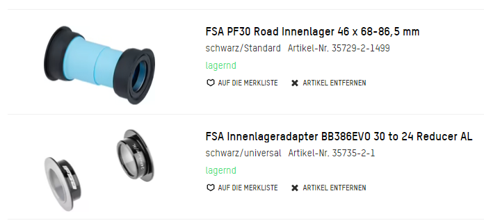

hi, hab mir nen rahmen mit dem BB386 standard gekauft - habe damit keine erfahrungen - welches pressfit lager brauche ich für ne shimano 105? PF46-24 ? danke
Von solchen Adapterlösungen würde ich die Finger von lassen wenn es auf Dauer Geräuschlos bleiben soll.
Ich verbau lieber so was
Das hier für Shimano
(nein, ich bin nicht der Verkäufer)
das ist aber ganz schön teuer - sicher dass das andere für GXP ist, woran erkennst du das?
müsste das gleiche sein wie dieses hier udn hier steht shimano ht2
Ich meinte das, was norman68 verlinkt hat, das ist für GXP, steht ja in der Bezeichnung. Das von dir verlinkte von Rotor geht schon auch. Ich habe halt bessere Erfahrungen mit den ineinander verschraubten gemacht. Pressfit ging mir irgendwann auf die Nerven und da habe ich akzeptiert, dass die von wheels-mfg etwas teurer sind. Werkzeug dafür habe ich dann auch angeschafft. Aber die Entscheidung kann ich dir nicht abnehmen.
Ich würde auch zu einem in sich verschraubten Lager raten, wie norman68 es verlinkt hat, nur dass das für GXP ist. Gibts aber auch für Shimanos 24er Wellen.
Asche auf mein Haupt :-( Wieso da das GXP verlinkt wurde kann ich jetzt auch nicht sagen
Das wäre das teure von Wheels MFG gibt es aber auch mit einfacheren Lagern (blaue Dichtscheiben) die laufen auch sehr gut und sollte etwas günstiger zu bekommen sein.
Als Werkzeug passt der Schlüssel von FSA
