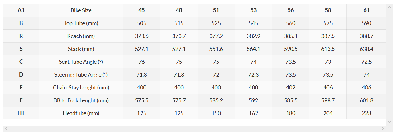

Also Langbeiner. Meine Vorauswahl ist jetzt mal aufs Basso Venta gefallen (eher 2021 Modell)
richtig schön kurzer Reach, Stack fast ausreichend hoch (Größe 61). Das Problem jetzt: Durch den eher flachen aber für Rahmen dieser Größe wohl normalen Sitzwinkel komm ich wieder sehr weit nach hinten. Dadurch nicht optimal überm Tretlager und wieder größere Entfernung zum Lenker. Da man ja momentan nirgends probieren kann wie weit der Sattel nach vorne geht (Stütze nur mit 15 setback erhältlich) befürchte ich jetzt dass das nix richtiges gibt.
Vielleicht hat ja hier der ein oder andere kundige Geometriker nen Tip für mich (evtl. mit diesem Bike-CAD) oder jemand hat das Rad und kann mal das mindeste Mass Tretlagermitte zu Sattelmitte (laut fitter bei Breite 80 oder 120 von hinten)
messen.
Ich hab mal bissel überschlagen und komm da wohl ca. 35 mm zu weit hinten raus. Den kurzen Reach würd ich halt auch gerne Nutzen um diesen komischen 80er Vorbau aus dem Fitting zu verlängern.
