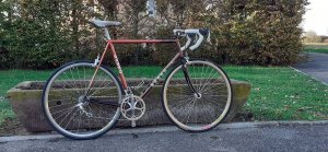

Ich baue gerade ein altes Basso auf, welches ziemlich verranzt war. Sattelstütze musste rausgesägt werden und Umwerferhalter neu angelötet werden. Danach wurde es von mir neu lackiert und belabelt. Aufbau soll mit Rigida DP18 und Campagnolo Daytona 9fach erfolgen. 10fach wäre mir lieber gewesen, aber hierfür fehlen die passenden Ergos und Freilauf/Nabe. Kann mir jemand was zum Rahmen sagen? War es so, dass bei den späteren Loto die Sattelklemmung wieder konventionell war. Wodurch unterscheiden sich diese Rahmen vom Modell Gap? 20190906_074210.jpg20190906_074210.jpg20190906_074217.jpg20190906_074223.jpg

Hab es nun fertig. Schaltwerk passte noch nicht von der Spannung und Kette muss noch gekürzt werden.

Basso hat in den 90ern seinen Rohr-Lieferanten gewechselt, aber eigene Label auf den Rahmen geklebt: Die Rohre waren von Dedacciai, das Loto und das Viper aus 18MCDV6HT. Die Legierungskürzel stand dann auch auf den Labeln.
Damit einher gingen dann auch die anderen Ausfallenden mit Muffen. Ich meine auch, dass die Rohr-Durchmesser verändert wurden.
Deine Columbus Label passen also gar nicht.
Das Rad wurde von mir umlackiert und falsches decal Set von Ebay aufgeklebt. Es war früher der originale Loto Deko Satz drauf mit dem 18MCDV6 Label. Irritiert hatte mich hierbei nur die konventionelle Sattelklemmung. Hab auch rausgefunden, dass die späteren Stahl Lotos auch geschwungene Kettenstreben hatten.
Richtig das Schaltwerk habe ich noch mal zerlegt und hab die Feder um 180 Grad gedreht. Kette ist trotzdem laut Rechner zu kurz. Hab 104 Glieder drauf, Rechner sagt 108.

Hab jetzt die richtige Kettenlänge, aber die Kettenspannung ist zu gering. Irgendwas passt nicht mit dem Schaltwerk. Stelle mal später Bilder rein.
Siehe Bilder

Unten an der Schwinge hast du eine kleine Einstellschraube, mit der du die Federspannung einstellen kannst. Spanne etwas mehr, dann wird sich das Schaltwerk nach vorn drehen.
