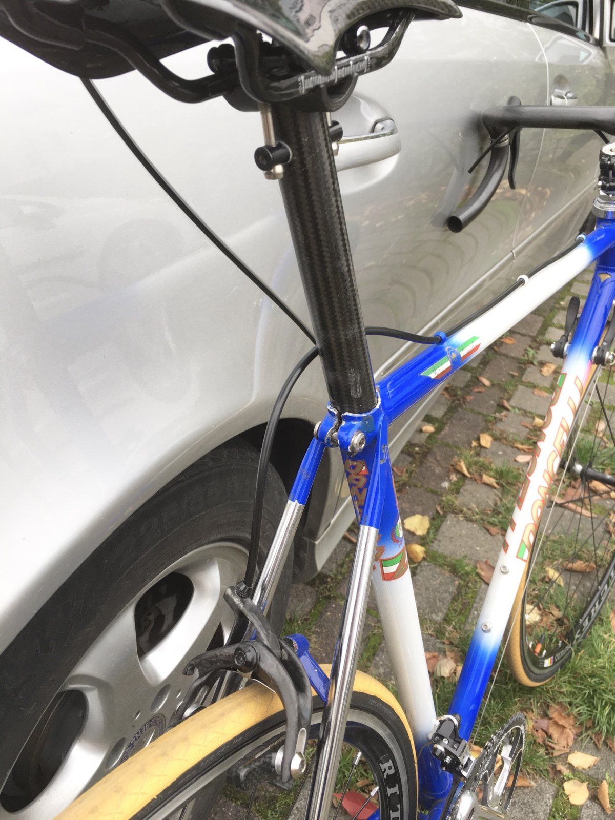

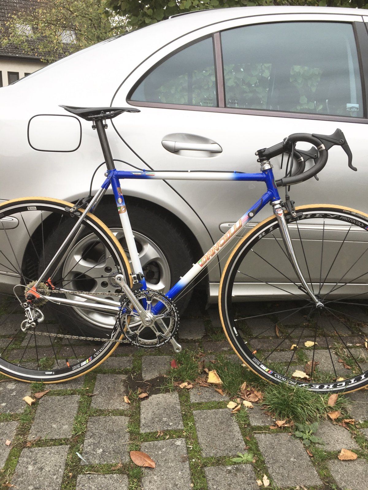

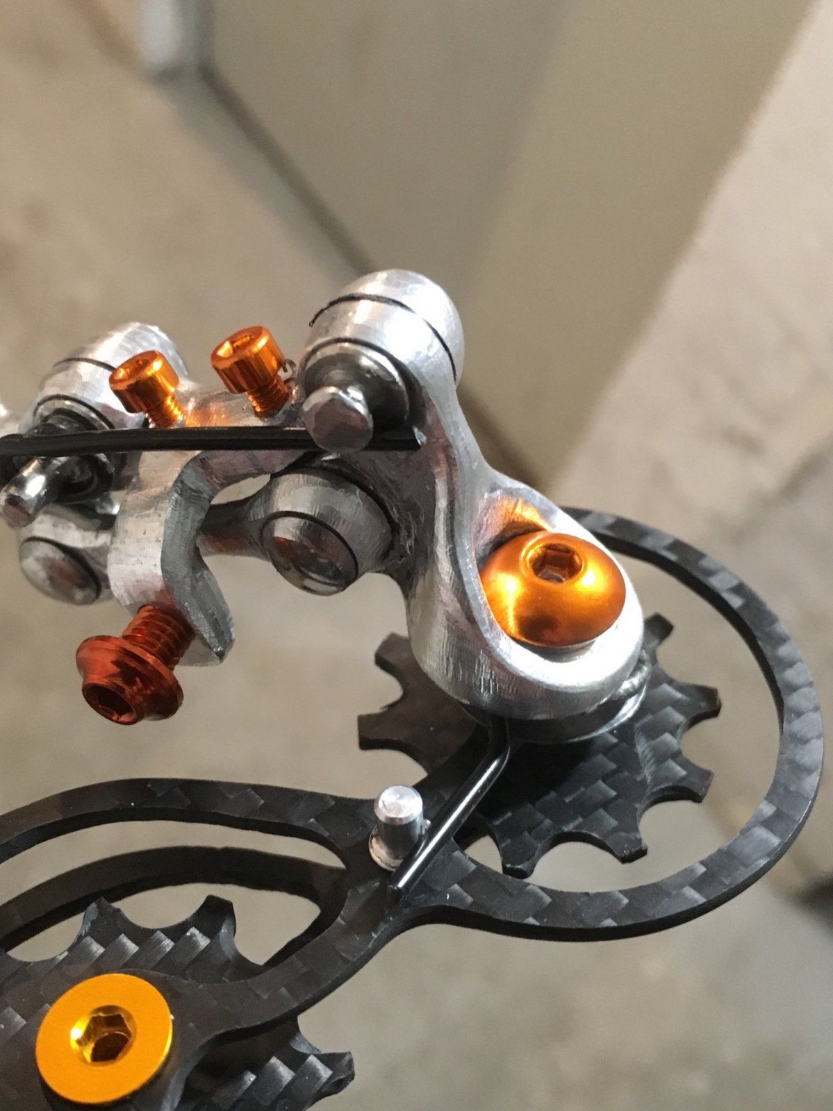

Ich bin vom Beruf Dreher und das Titan Rundmaterial sind Restbestände von meinem alten Arbeitgeber.Lediglich der Befestigungsbolzen den ich selber gedreht und hohlgebohrt habe ist aus einer gekauften M8 Titan Schraube.meine eigen Konstruktion ist die Zugbefestigung (siehe Foto 5)von der Rückseite mus ich noch ein Foto machen damit man sich das Vorstellen kann.Die Feder ist eine Titan Speiche die nicht gewickelt werden mus.Die Halterung dieser Feder ist aus Aluminium.
Tolle Arbeit! Solche Möglichkeiten habe ich leider auch nicht. Ähnliche Bremszughalter gibt es für Campa bei Ebay, das ist aber schon alles. Bremsbolzen habe ich schon 6 mm Stahl gegen 6 mm Titan getauscht, das hält bis jetzt, auch vorne, zum Beispiel bei der Magura HS77 oder bei einem Satz Campa Monoplaner.

Ich habe am Samstag mein altes Campa Kurbellager samt Achse gegen OMAS Titan getauscht brachte 123g und den Campa C Record Steuersatz gegen den Alu Super Record hat 105g gebracht.Drahtreifen gegen Faltreifen 200g und so bin ich auf 7,08kg gekommen.Hab aber einen mix aus modernen Ax Lightness Bremsen/ Lenker Schmolke Sattelstütze aber alten Super Record Kurbel.

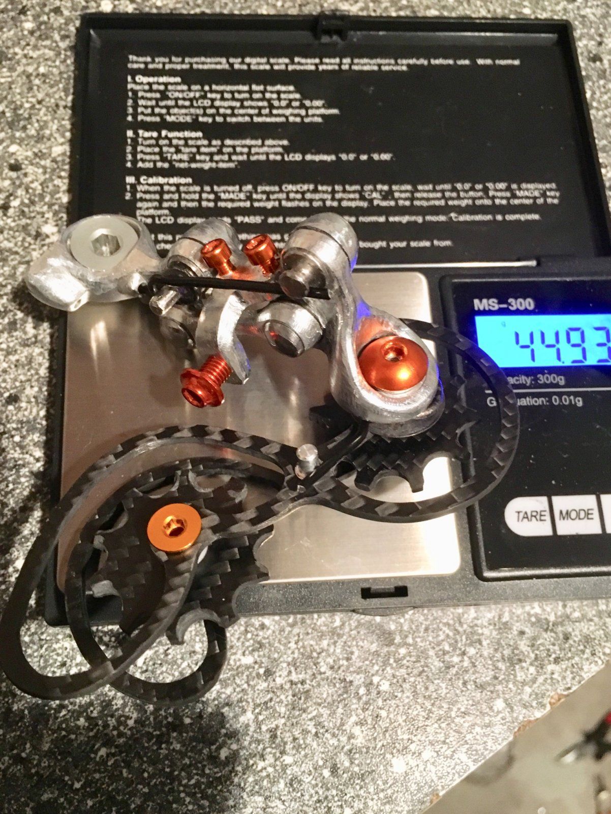

Hi adt du hier schon mein 44g schweres Huret Schaltwerk gesehen?

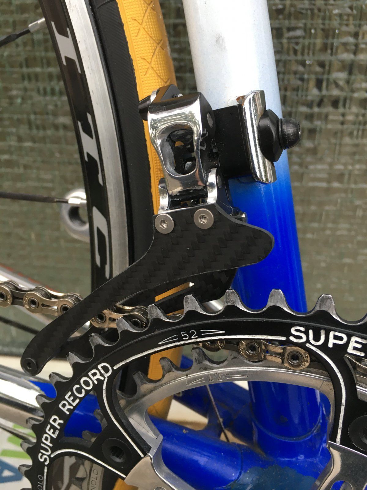

Der Umwerfer schaut krass aus, schaltet der auch unter Belastung?

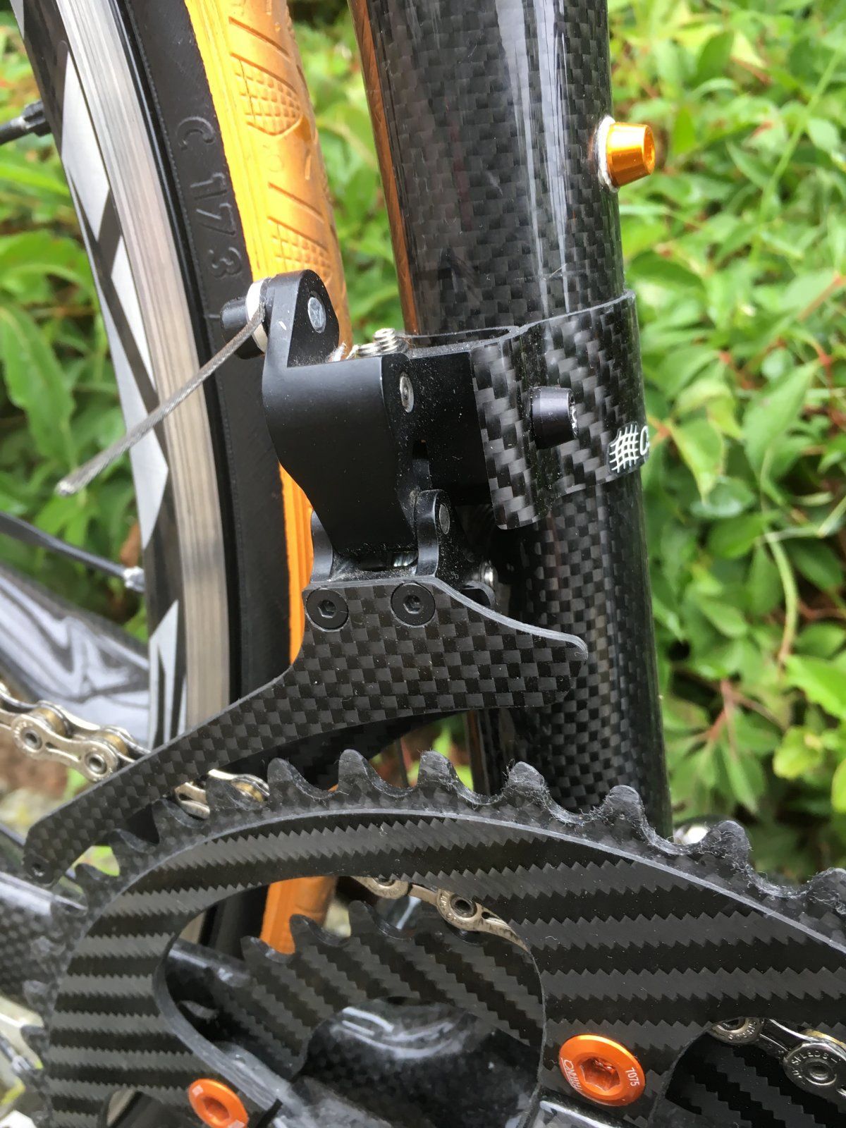

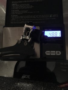

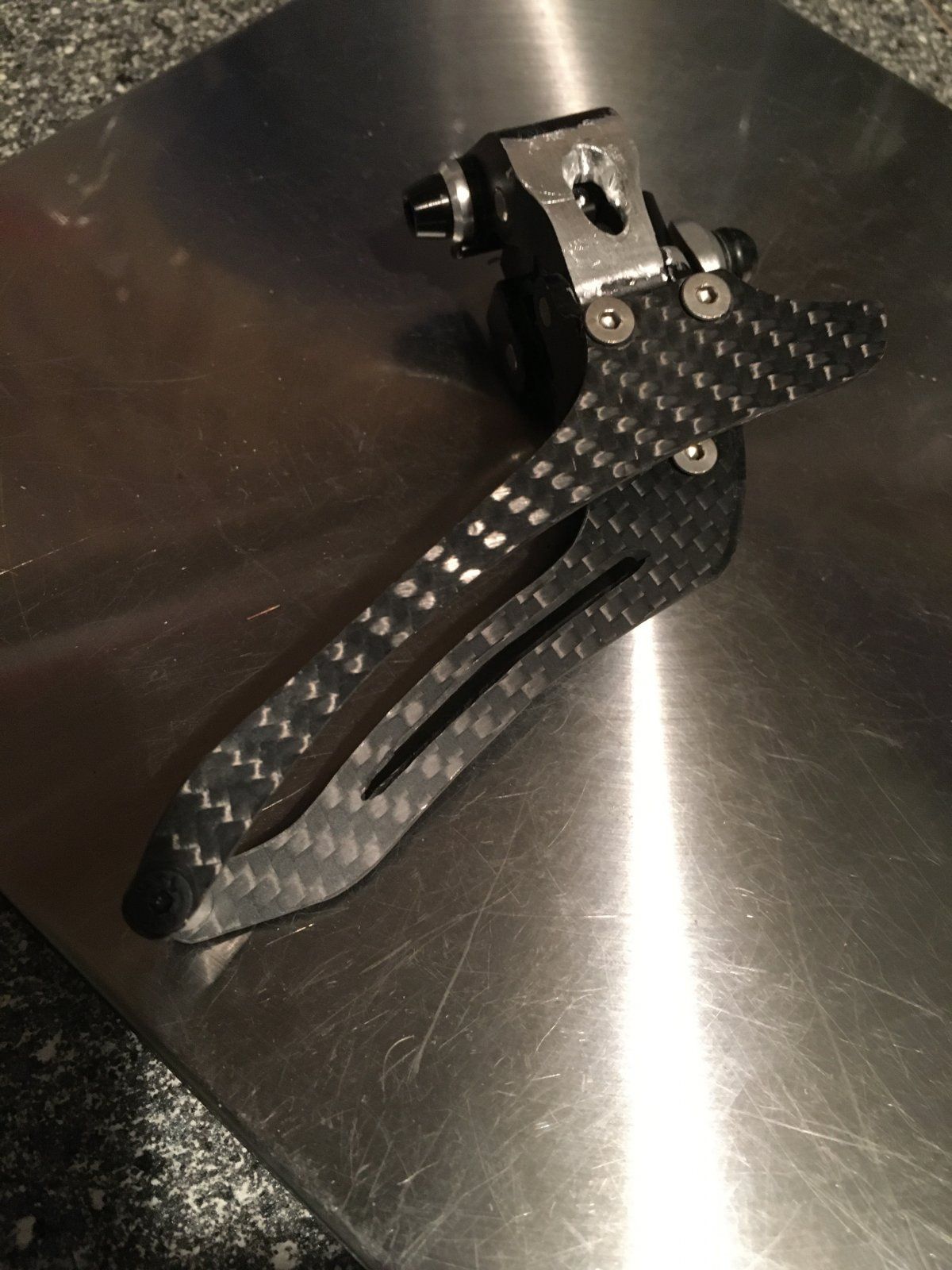

Der C Record Steuersatz wiegt 210 Gramm der Super Record 114 den hatte ich aber. Och im Keller liegen aber den Stronglight wollte ich und werde ich auch einbauen.Der Umwerfer arbeitet einwandfrei ist ein ausgeschliffener Tiso und wiegt 48 Gramm die Carbon Bleche habe ich selber hergestellt aus Carbon Platten die es im ebay zu kaufen gibt

So sieht der Umwerfer im original aus auf meinem anderen Rad plus mein Huret Schaltwerk
