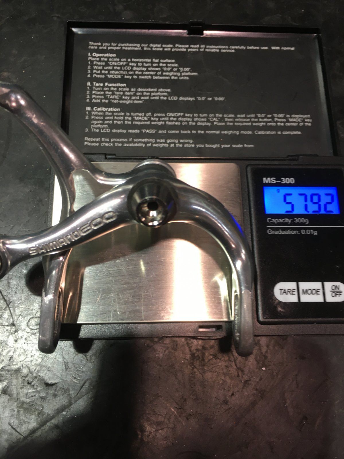

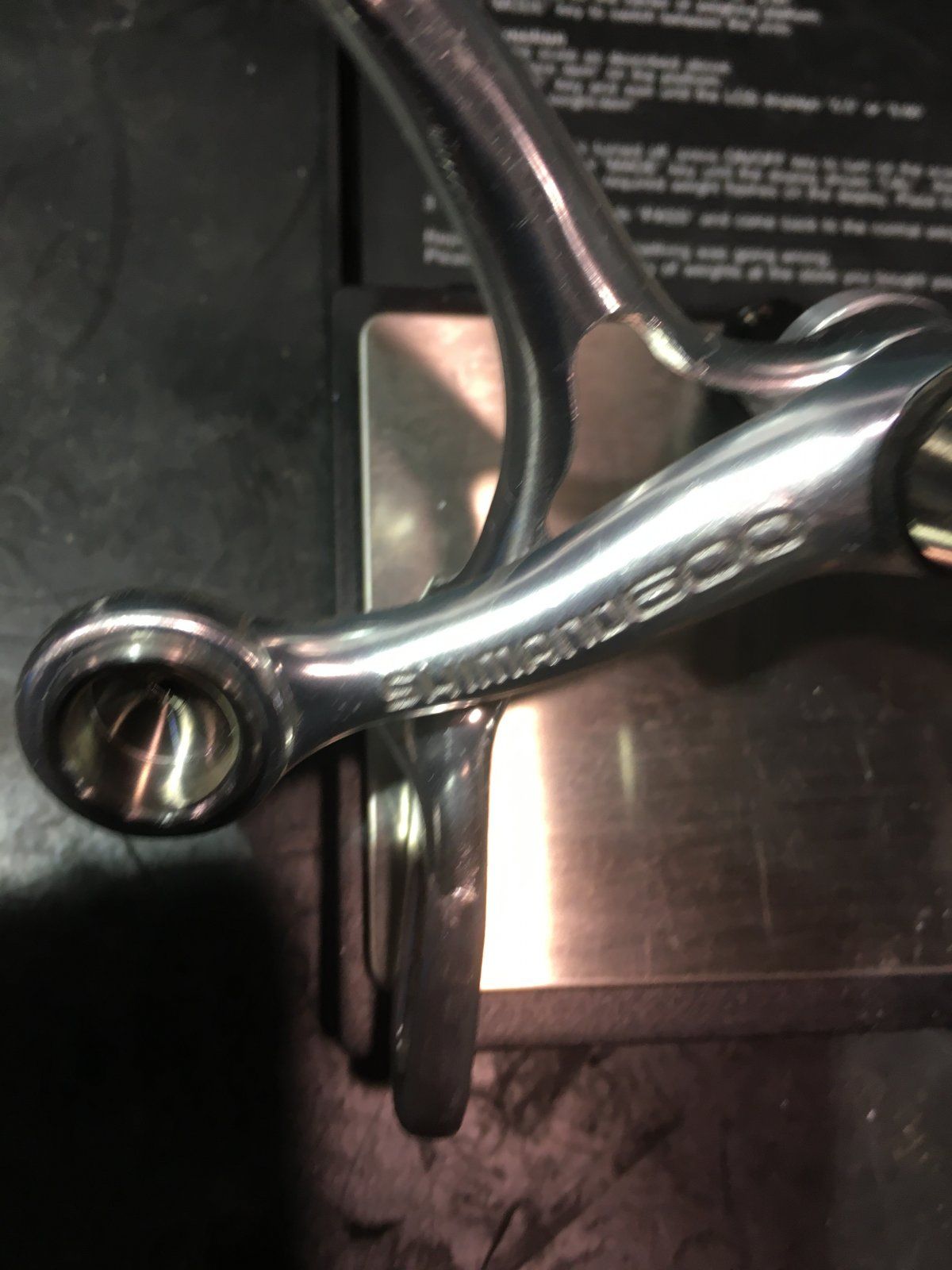

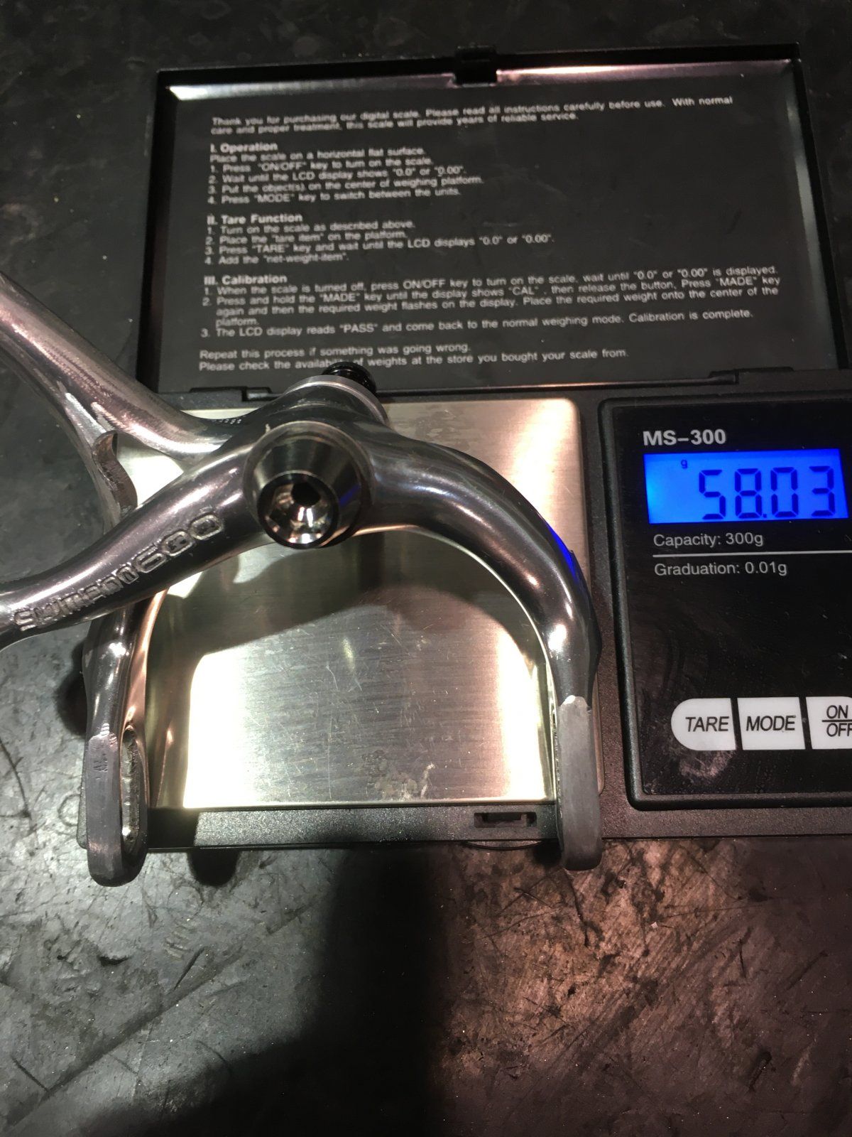

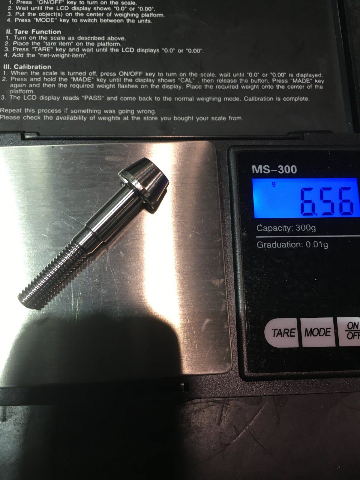

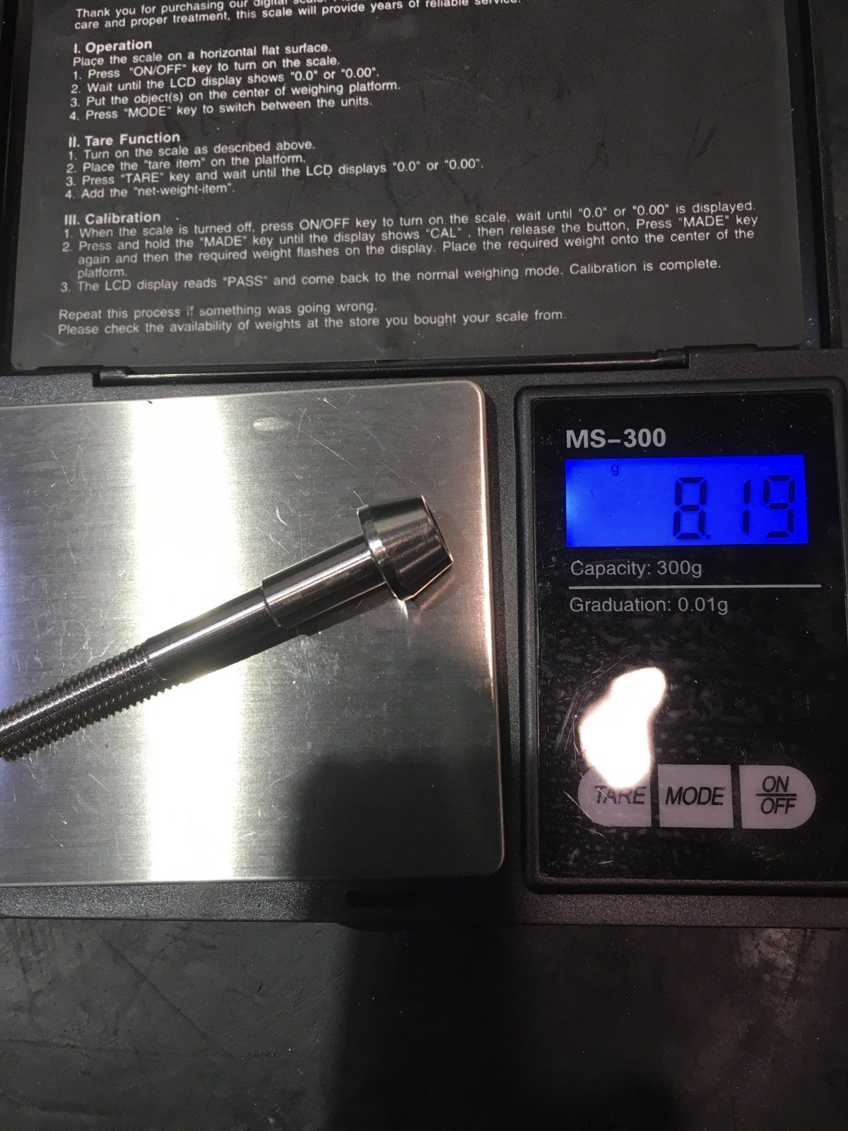

Servus nein das sind die nicht sind zwar auch von ihm die hatte er aber für tune gemacht.Die sehen so aus.Brauche ich für ein neues Projekt.Ich erleichtere drastisch ein Satz Shimano 600 Bremsen.Hab ich noch im Keller gefunden und zum wegwerfen zu schade also Tuning.Hete schon einmal zwei Bolzen aus Titan gedreht.Fotos zum vergleich original Bolzen und meiner.

Das ist ganz einfach zu erklären.Hab im Keller einen alten Satz Shimano 600 Bremsen gefunden dieser wiegt ohne Bremsschuhe 240 Gramm und weil ich ein Tüftler bin habe ich angefangen diesen Satz Bremsen zu tunen.Momentan wiegt der Satz bereits 124 Gramm also brauche ich auch die leichteste Bremsschuhe und Beläge die erhältlich sind und das sind nun mal die Corima die 16-20 Gramm der Satz wiegen.Gruß Martin

Aktuell das Paar 115,9 Gramm bis auf eine kleine M4 Titan Schraube für die Zugbefestigung ist alles dabei.

Die Titaanteile würden mich interessieren. Wo sind die her, wie sehen die genau aus?

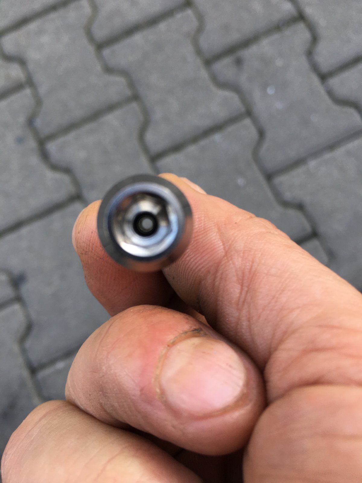

Ich bin vom Beruf Dreher und das Titan Rundmaterial sind Restbestände von meinem alten Arbeitgeber.Lediglich der Befestigungsbolzen den ich selber gedreht und hohlgebohrt habe ist aus einer gekauften M8 Titan Schraube.meine eigen Konstruktion ist die Zugbefestigung (siehe Foto 5)von der Rückseite mus ich noch ein Foto machen damit man sich das Vorstellen kann.Die Feder ist eine Titan Speiche die nicht gewickelt werden mus.Die Halterung dieser Feder ist aus Aluminium.
