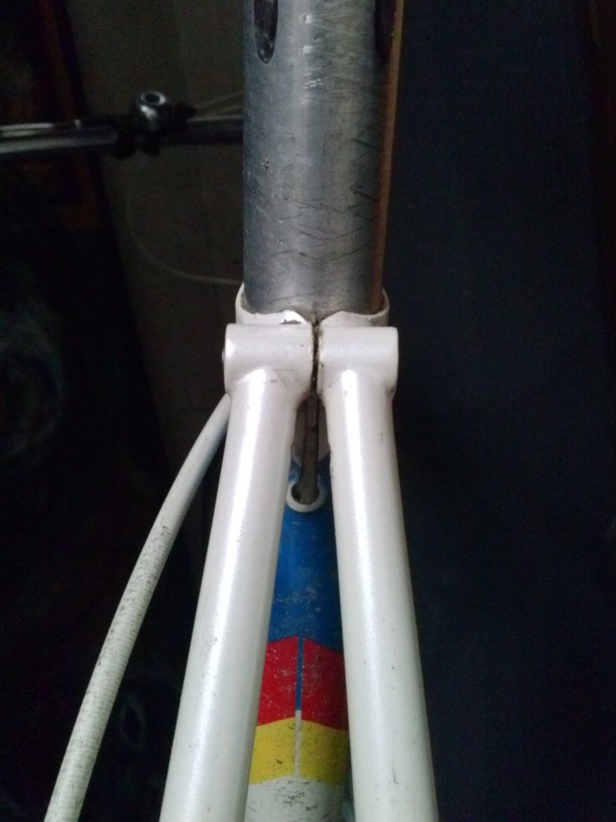

stimmt auch nicht, hab 42 an dem anderen. kein plan wie ich auf 38 kam. ich hab gestern mal die breite der sattelstütze gemessen, der digital messschieber sagte 25,5. kann ich da auch 25,4 reinklemmen oder geht das nicht?

Da muß die Sattelstütze mit ziemlicher Sicherheit dicker sein, eher 27,2mm.
Es ist auch wichtig, dass die Stütze wirklich paßt. z.b. bei nem Rahmen für 27,2 mm ne 26,8mm oder 27mm Stütze zu montieren ist murks!

Evtl. steht auf der aktuellen Sattelstütze auch ein Maß drauf, auf vielen ist das eingeprägt (auf dem Teil der Stütze die im Rahmen steckt).
Mach auch mal nen Foto von der Klemmung am Rahmen, wenn die aktuelle Stütze eingebaut ist. Am besten von Hinten, dass man die Klemmung schön sieht. Daran kann man auch oft schon erkennen, ob das was falsches drinsteckt.
hier das bild, auf der sattelstütze steht 27,2
