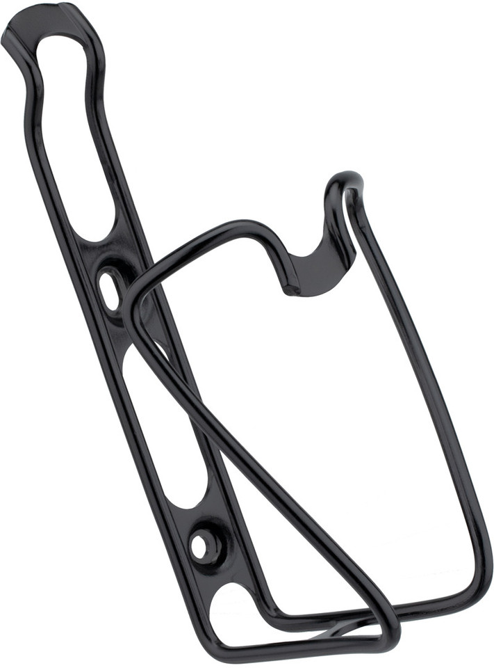

Wo wir gerade dabei sind und das Rad stetig Form annimmt, oder besser Teile eintrudeln, überlege ich gerade an den Flaschenhalter rum.
An meinem Faggin aus Dedacciai COM 12.5 hatte ich ganz klassisch Elite Cuissi Inox verbaut welche sich eigentlich auch jetzt anbieten würden 🤔
Andere Vorschläge für einigermaßen klassische Flaschenhalter?

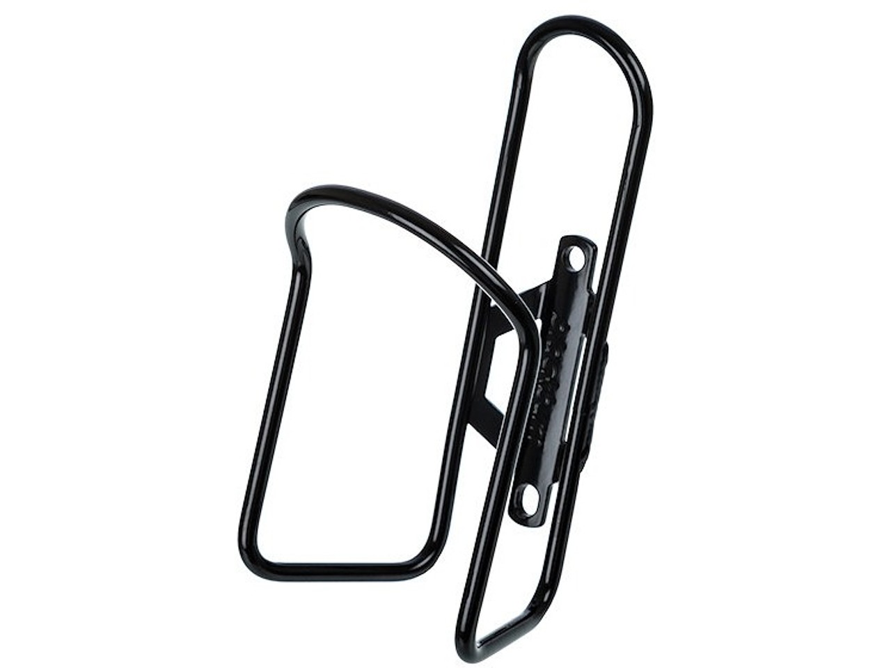

Minoura Dura Cage - leicht und klassisch und m.W. immer noch in neu verfügbar.
Die gibts in 2 verschiedenen Drahtstärken. Die dickere ist logischerweise etwas schwerer, aber auch für große Flaschen gut. Wenn du nur kleine Flaschen benutzt, dann kannst du auch die dünne Variante nehmen.
Der sieht gut aus, sowas in der Richtung hatte ich auch gemeint 🙂
In Übersee gibt es den noch und die Homepage vom Hersteller führt ihn auch noch, nur in Deutschland sieht es etwas mau aus...

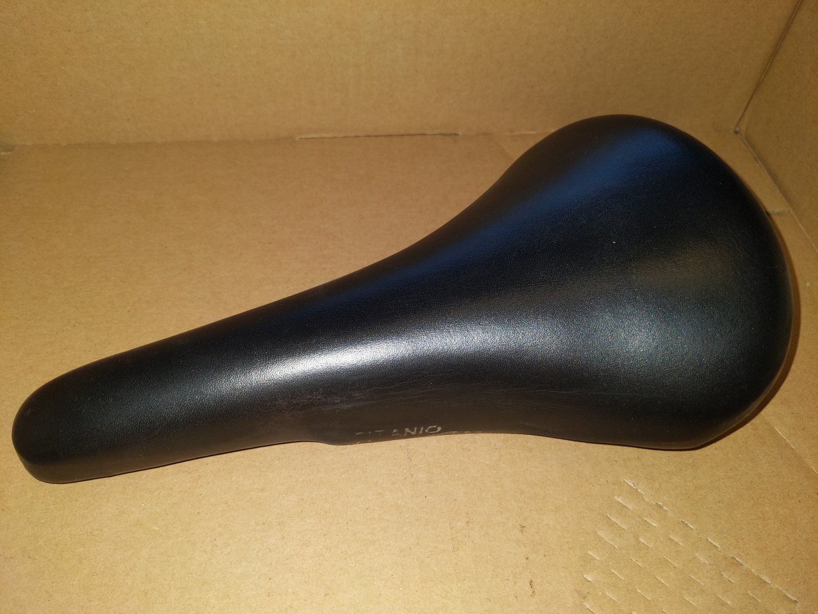

Was meint ihr was für ein Sattel passen würde 🤔
Habe hier noch einen Stelle san Marco Titanio 200 liegen, der ist laut Druck unter der Sattelschale von 1992.
Einen klassischen Flite von 199? hätte ich auch noch liegen.
Oder etwas ganz anderes wie einen Concor z.B. 😅🙈

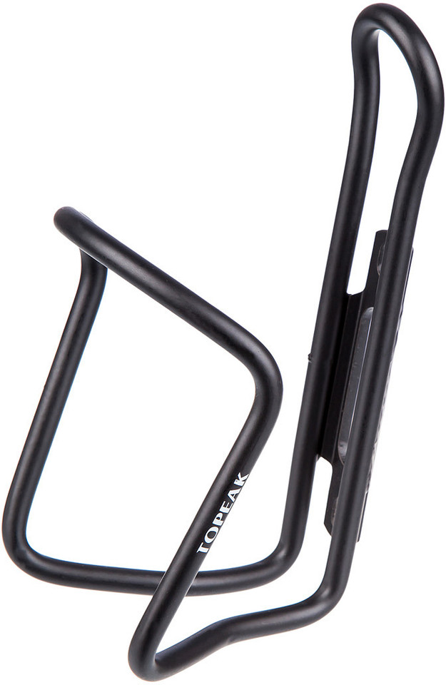

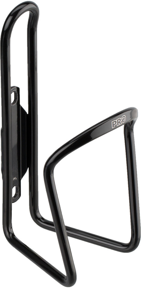

Den Minoura aus dem dünneren Material finde ich in mehrfacher Hinsicht unschlagbar; gerade an einen klassischen Rahmen wirkt er auch nicht zu fett.
Alternativen um die 50 Gramm, schwarz oder silber und bezahlbar:
Blackburn BC1
Topeak Cage AL
Eher um die 60 Gramm, "No-Name" jedes beliebigen Onlinehändlers oder Ladengeschäfts:
Optisch nicht ganz so sauber, aber mit ca. 38 Gramm unglaublich leicht, der ehemalige "Extasy" und seine Nachbauten:
Derzeit in Schwarz für lässige 3,99 € hier:
Ist leider wohl ein Auslauf-Artikel, gibt's hier aber noch, und das auch in silber.
Blackburn BC1
Topeak Cage AL
Danke für eure Antworten 🙂
Der Tacx ist auf Grund der Schwarzanteile raus.
Der Rest der Vorschläge ist interessant, sofern es sie auch in silber gibt 😁

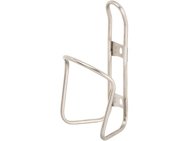

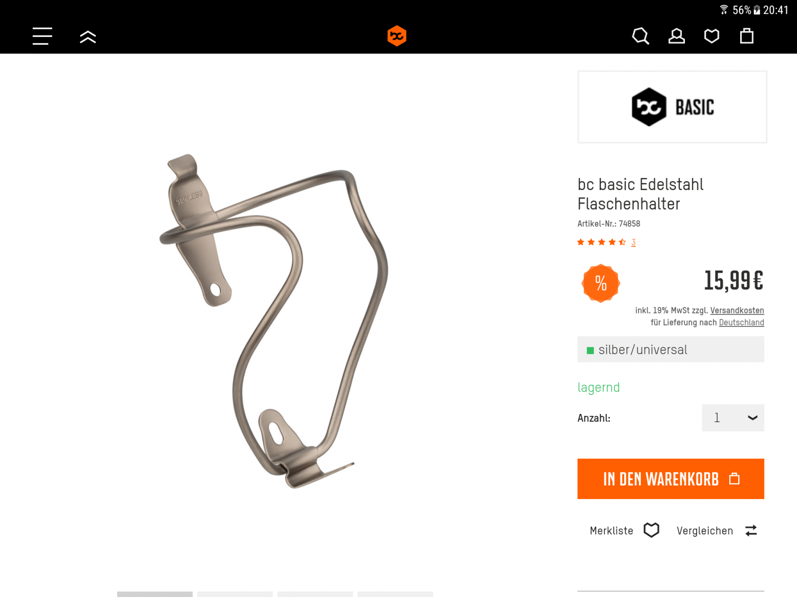

Ich hab mich irgendwie ein bisschen in Flaschenhalter aus Edelstahl verguckt, da gibt es ja auch einige Varianten.
Sind die bisher nur auf Grund des Preises nicht vorgeschlagen worden?
Wenn schon teuer und silber, dann Titan! Da ist die Auswahl auch größer.
Edelstahl-Flaschenhalter sehen oft altmodisch oder ungewöhnlich aus, weil sie eher aus Draht als aus Rohr gemacht sind.
Z.B.:
Der hier wäre an einen Nicht-Oldtimer wohl noch akzeptabel und ist nicht mal schwer:
Z.B.:
Der untere würde mir schon durchaus zusagen 😁
Kostet praktisch genauso viel wie ein klassischer King Cage aus Edelstahl...der ist mir nämlich ebenfalls noch ins Auge gesprungen 🙈😅

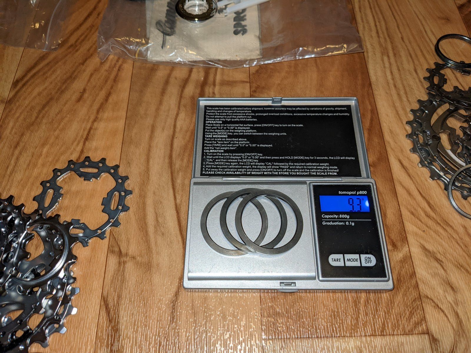

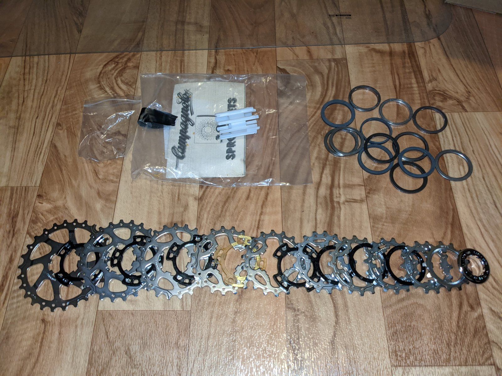

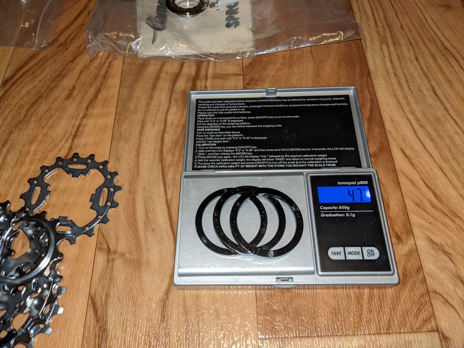

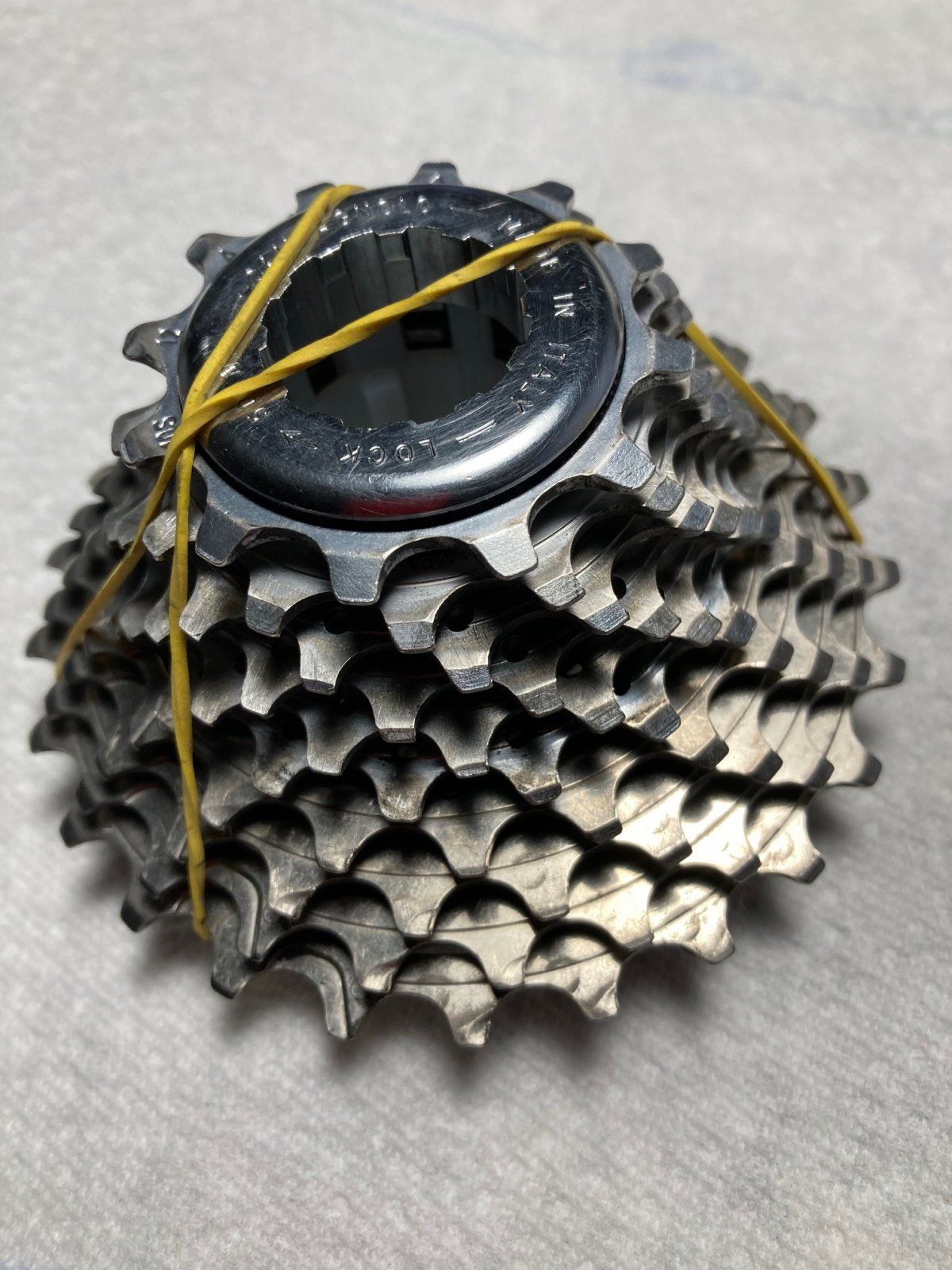

Wieder ein Teil angekommen und zwar eine doch durchaus günstige Campagnolo Chorus Kassette von einem Händler im Nachbarort.
Hatte er wohl mal bei einem Service und einem Wechsel der Übersetzung demontiert und dann in der Werkstatt vergessen :D
Zu Hause mit den mir bekannten Kassetten verglichen und festgestellt, dass es gewichtsmäßig praktisch nichts bringt 😂
Alle Kassetten 10-fach mit einer Abstufung von 13-26 mit Stahlabschlussring.
Veloce (komplett Einzelritzel) 309,2g
Centaur (23/26 auf Aluspider) 282,0g
Chorus (17/18, 19/21 und 23/26 auf Aluspider) 266,6g
Record (17/18, 19/21 Titan, 23/26 Titan auf Aluspider) 224,4g
Ich habe mich jetzt für einen Mischmasch aus Campagnolo Veloce Einzelritzeln von 13-21 entschieden in Verbindung mit einem Abschluss von 23/26 aus Titan auf Aluspider.
Das kommt zusammen mit einem Tune Edelzwicker aus Aluminium auf gute 247,9g für einen Bruchteil des Preises einer kompletten Record Kassette und ist nur ein wenig schwerer.
Die einzelnen Ritzel zwischen 13-21 kann ich beliebig wechseln und bei Verschleiß austauschen 🙂

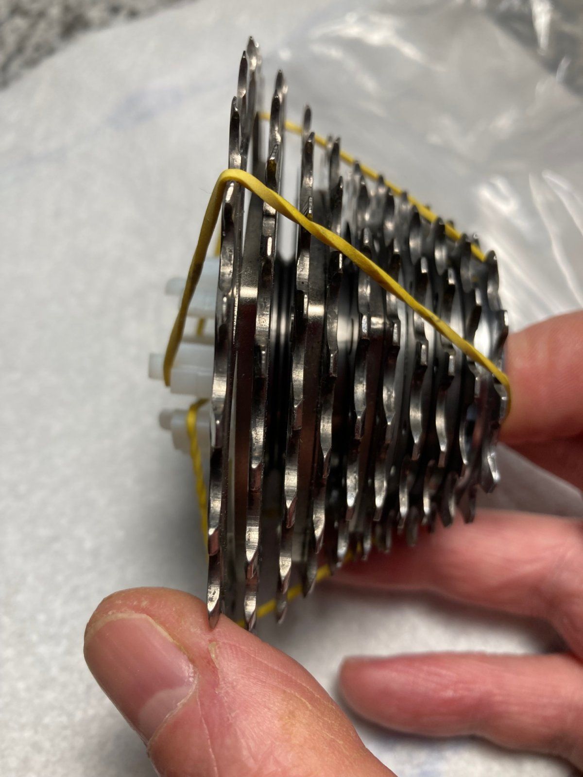

Das muss ich mir mal bei den Kassetten anschauen die ich so in Reserve liegen habe.
Der Record Voll-Titan den ich hier habe, hat auch die Zwischenringe aus Titan. Da sind zwischen den einzelnen Ritzeln unterschiedlich dicke Ringe montiert und ich musste diese mehrfach neu kombinieren damit die Ritzel alle wieder identische Abstände haben.
Zwischen den jeweiligen Kassetten einzelne Ritzel durchzutauschen hört sich jedenfalls gut an.
Anhang anzeigen 1038010 Anhang anzeigen 1038012
Die Titankassette ist immer wieder einen Blick wert, aber mir auch fast zu schade zum Fahren 🙈
Das Gute an den Campagnolo 10-fach Kassetten ist eigentlich das sehr viel austauschbar ist und ich ein bisschen Auswahl an Zwischenringen habe 😁😅
Die Ritzel 13/14/15/16 sind bei allen Kassetten gleich und immer mit 2,4mm breiten Zwischenringen versehen 🙂

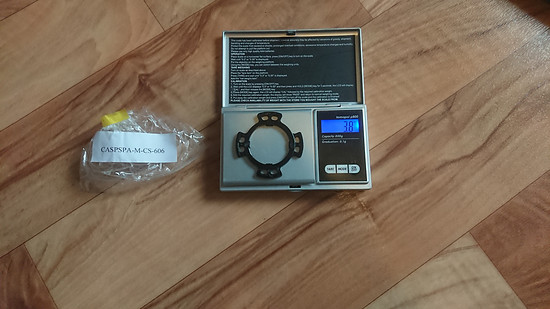

Die Zwischenringe aus der Veloce/Centaur aus Plastik wiegen übrigens rund die Hälfte der Zwischenringe aus den Chorus/Record Kassetten, sehr günstiges Tuning 😂
Es gab ja auch mal eine Serie der Centaur wo nur die beiden größten Ritzel (23/26) auf einem Aluspider saßen.
Dafür gab es dann einen speziellen Spacer mit 3,05mm Dicke zur Adaption an die normalen Einzelritzel.
Funktioniert genauso mit der Record Version aus Titan auf Aluspider.
