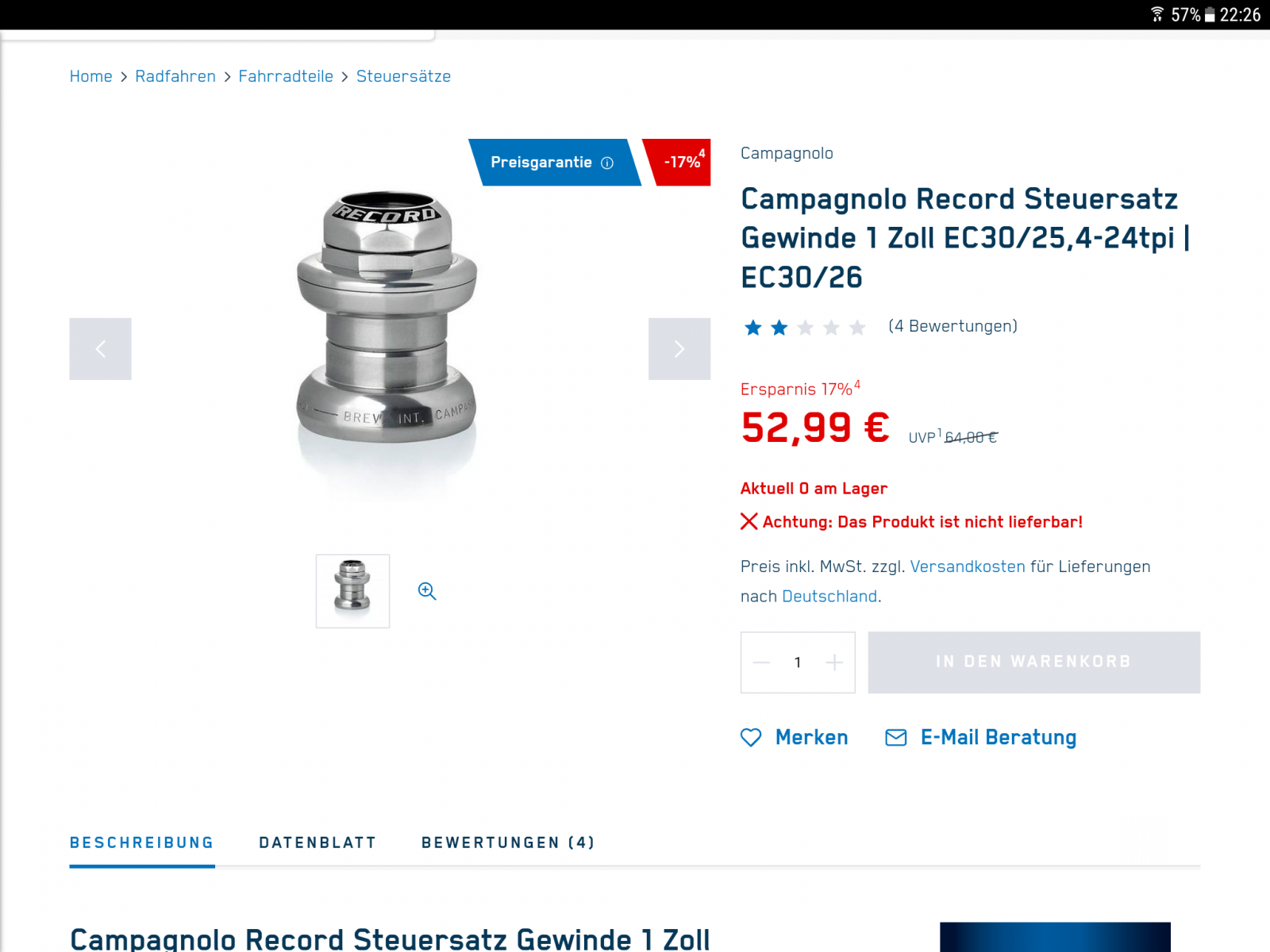

Ich würde zu einem Campagnolo 10 Fach Aufbau ja diesen nehmen, Einbauhöhe 36,5 mmAnhang anzeigen 1033794
Genau den Steuersatz meinte ich 👍🏻
Ist zwar seit dem Wechsel vom HS00 auf den HS7 an den Lagerschalen (laut Teilenummer) teilweise ein Chorus geworden aber das dürfte der Qualität eigentlich keinen Abbruch tun 😁

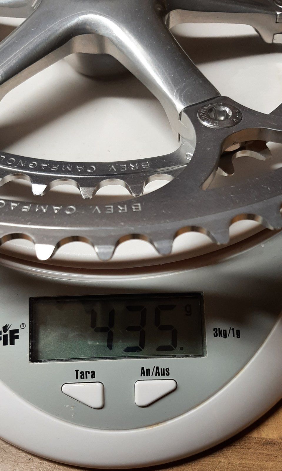

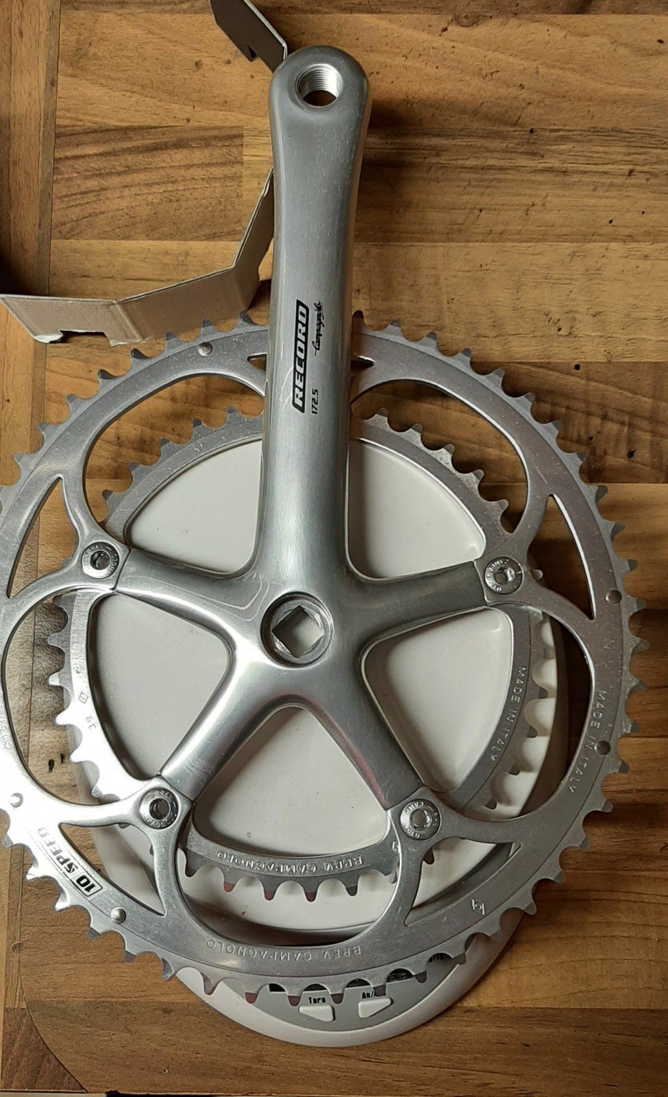

Wiegt so wie abgebildet mit allem komplette 678,1g...denke die Record Kurbel liegt mit Kurbelschrauben sehr sehr ähnlich 🤔
Weiß das gerade jemand aus dem Kopf oder hat sie liegen @Mischief ?
Ich habe eine Record 10fach Alu letzte Generation in 175mm im Karton liegen. Gewicht habe ich nicht ermittelt und sie liegt im Keller ganz unten in der Kiste. Kann ich bei Gelegenheit mal nachschauen und wiegen.

Es ist jetzt der bereits erwähnte Campagnolo Record Steuersatz geworden den ich eben aus der Nachbarschaft abholen durfte. Auch ein sehr schönes Stück was sich bestimmt gut machen wird :daumen:

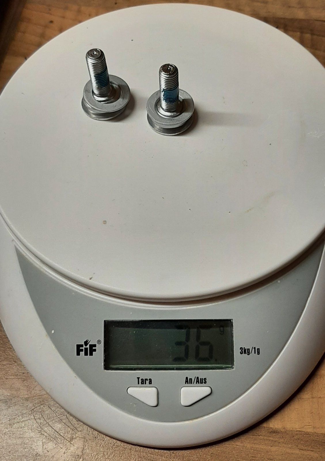

@Bastlwastl Ja das kommt ja wirklich ziemlich genau hin und ist direkt vergleichbar 😀
Aber der linke Kurbelarm ist inklusive Kurbelschraube einfach mal glatte 30g schwerer und dabei sieht er ähnlich zierlich aus 🤔
