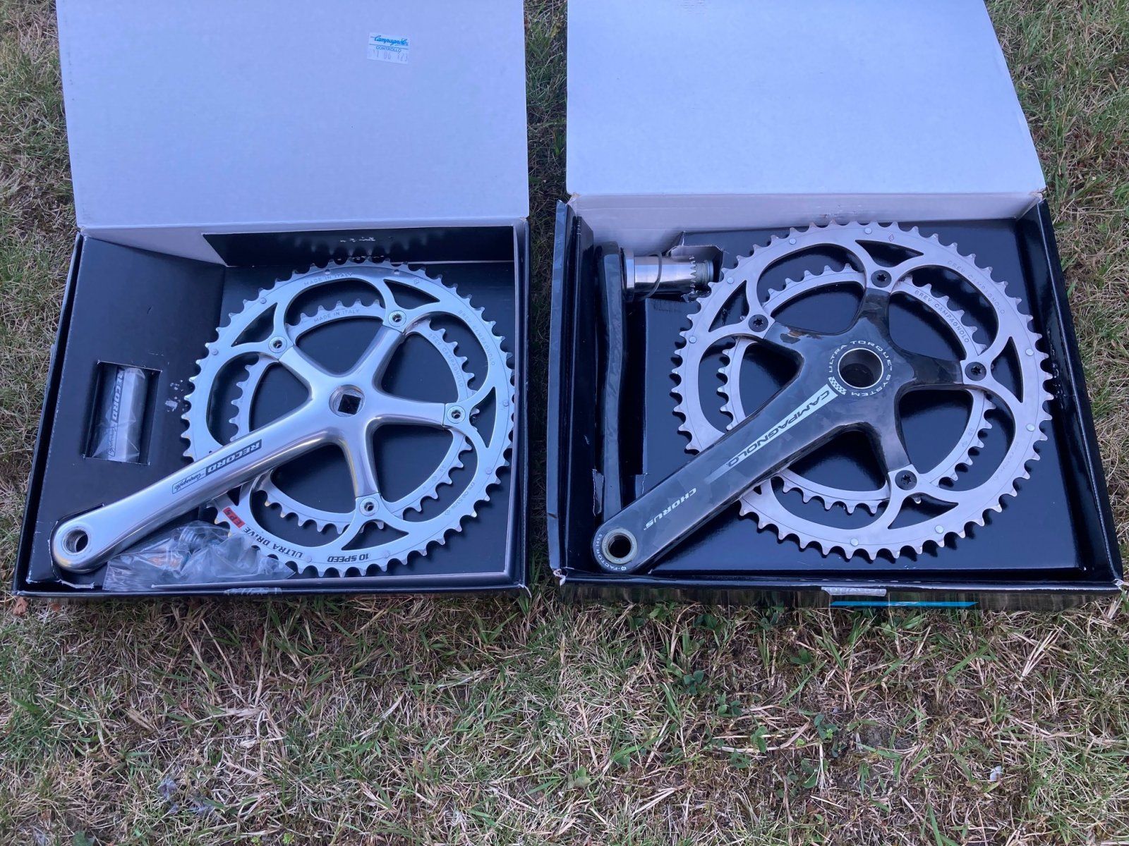

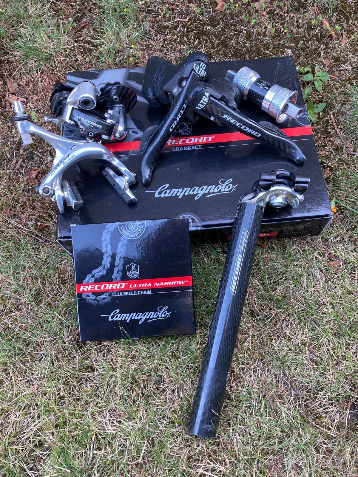

Wie sieht es denn mit mit solchen Komponenten aus:
Das würde dem Rad doch gut stehen, die Naben geben die Richtung ja schon vor.
Sehr schick und ich habe mir schon gedacht als ich deine Beiträge in der letzten Zeit zu den Naben und dem Rahmen gesehen habe: Das kommt zusammen!

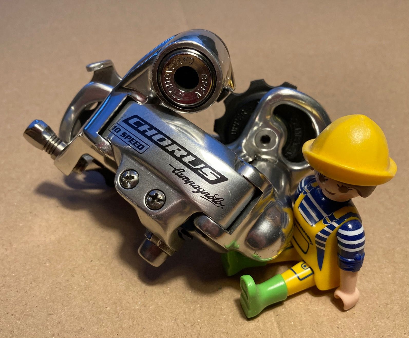

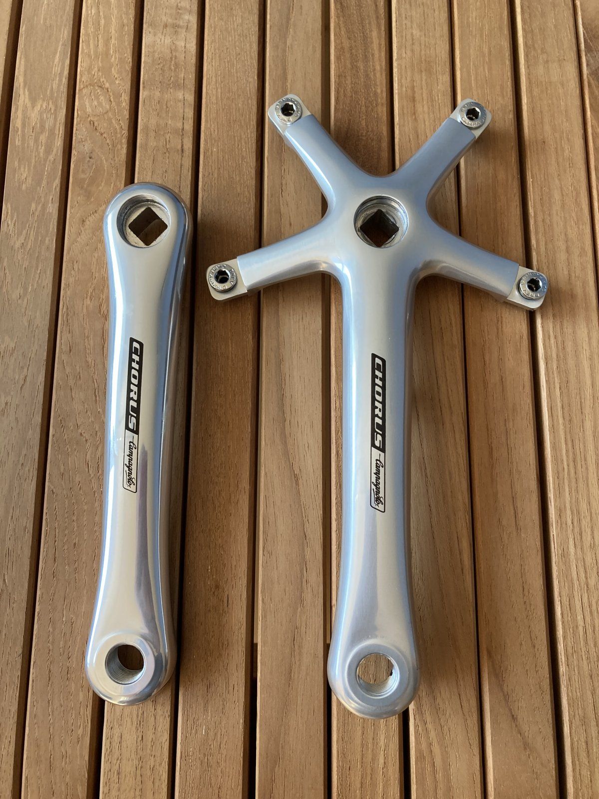

Was ist denn mit der letzten Generation 10fach Chorus in silber falls es in schwarz zu düster wird:
Schick, hatte ich ja schon gesehen als wir uns über die QS Hebel ausgetauscht haben.
Ich schwanke aktuell irgendwie zwischen komplett silber, also sowas wie Chorus, Centaur oder Daytona oder eine der frühen 10-fach Record wo noch viel Aluanteil bei ist 🤔
So in die Richtung gingen meine ersten Gedanken 😁

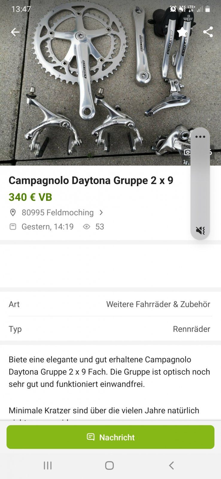

Wenn's eventuell auch 9 fach sein darf, die hier ist grade in den KleinanzeigenAnhang anzeigen 1032985
Die sieht sehr sehr gut aus, aber ich glaube ich bin irgendwie auf Campagnolo 10-fach festgelegt 😅🙈
