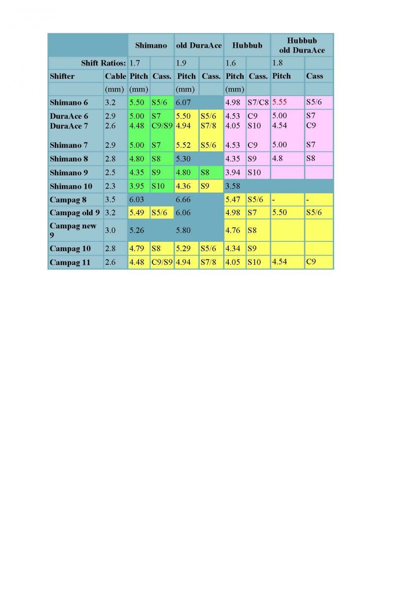

10-fach Ergos sind auf jeden Fall schöner, die schalten aber mit einem Superbe Pro Schaltwerk nicht 8-fach.
Theoretisch müsste das aber mit einer Umklemmung (auch bekannt als Hubbub) am Schaltwerk gehen
(immer vorrausgesetzt, dass Superbe Pro und Dura Ace 740X Schaltwerke weitestgehend identisch schalten).
Hier mal was zum rumspielen:)
Von der Seite hatte ich ja mein Halbwissen :D

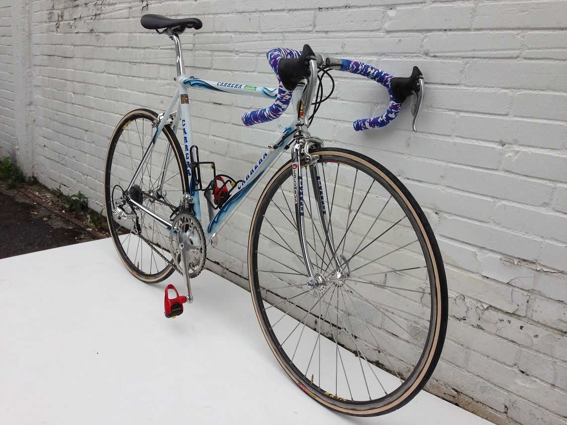

Inzwischen hab ich einen schmucken Laufradsatz geschnappt .. entsprechend soll der Rahmen mit Campagnolo 8-fach aufgebaut werden. Da ich da noch Bedarf für Schaltwerk und Steuersatz habe frage ich mich, ob ein Campagnolo Chorus C010-SM, welches ja eigentlich für 7-fach gedacht war, sich mit den 8-fach-Ergos auf 8-fach-Kassette schalten läßt? Welche Campagnolo-Schaltwerke kommen überhaupt in Frage?

das Carrera by Podium gehört mit C-Record, Flite und MAVIC SUP SSC mit Michelin aufgebaut und vorallem Cinelli Macro Splash
so wie das hier
@gmanella - Dein Rad kommt mir irgendwie bekannt vor - standen wir vielleicht mal in Verbindung wegen eines Verkaufs ich hatte damals schon gesagt da müssen Michelin Hi-Lite dran.
...inzwischen habe ich die Michelin hier liegen - hatte nur Deine Nummer verlegt, falls Du das warst?!
