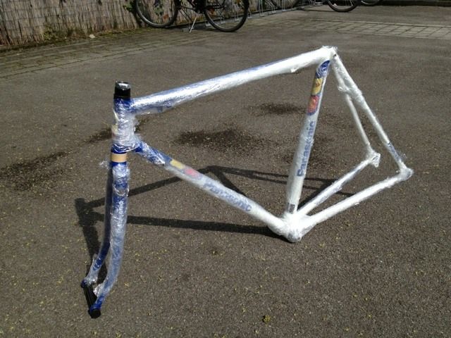

So. Nun muss ich mich bis nächsten Donnerstag vom Rahmen trennen, da der Steuersatz rein muss. Dann kann es nächstes Wochenende losgehen mit dem Aufbau.
Jetzt weiß ich, wie Eltern sich fühlen müssen, wenn die Kleinen das erste Mal für ein paar Tage alleine weg sind 😛
Habe ihm noch ein Mäntelchen umgelegt ...
seto: Der Gute kommt erst am Mittwoch dazu, wenn der Laden zu ist. Der schmeißt den Laden auch ganz alleine und scheint immer genügend zu tun zu haben. Abends schaffe ich es aber nicht, dorthin zu kommen, bevor er zu macht. Mir wäre es auch lieber gewesen, ich hätte da zuschauen und den Rahmen gleich wieder mitnehmen können. Vor allem, da ich wie üblich, wieder keine Quittung bekommen habe.
Tretlager soll ja auch rein, Konusring muss drauf und wenn die Gabel noch gekürzt werden muss liegt das sicher eher bei 45 als nur 5 Minuten.
