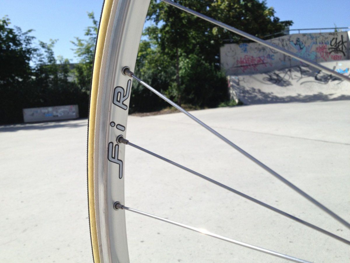

Da schätzt Du mich falsch ein. Matt Silber finde ich generell schöner als glänzendes Silber. Daher habe ich am PR 6000 auch matt silberne Felgen und keine polierten. Ich finde auch das Original-Finish von Dura Ace und C Record schöner als poliert. Allerdings kann ich mir keine kratzerfreien Originalteile leisten. ;)

Hier die Felgen meines PR 6000:
fel-jpg.152659
Den Käfig und den Korpus zum Beispiel habe ich "matt poliert" nach dem Schleifen, nur die Deckplatte ist etwas glänzend.
w2-jpg.180615
