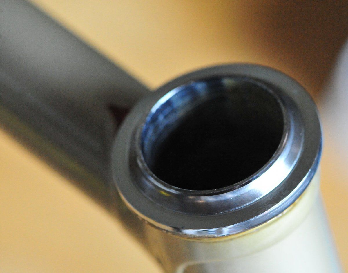

Dann ist in der Realität ein falsches Lager montiert. Bei meinen Rädern wird das kontrolliert beim Zusammenbau und ist nicht so. Bei meinen Nuovo Record Lagern passt der Abstand auch beidseitig. Ital. Gewinde, ital. Lager. Nix geändert.Das sollte zwar so sein, aber in der Realität sind meistens rechts 1-2mm mehr Platz.

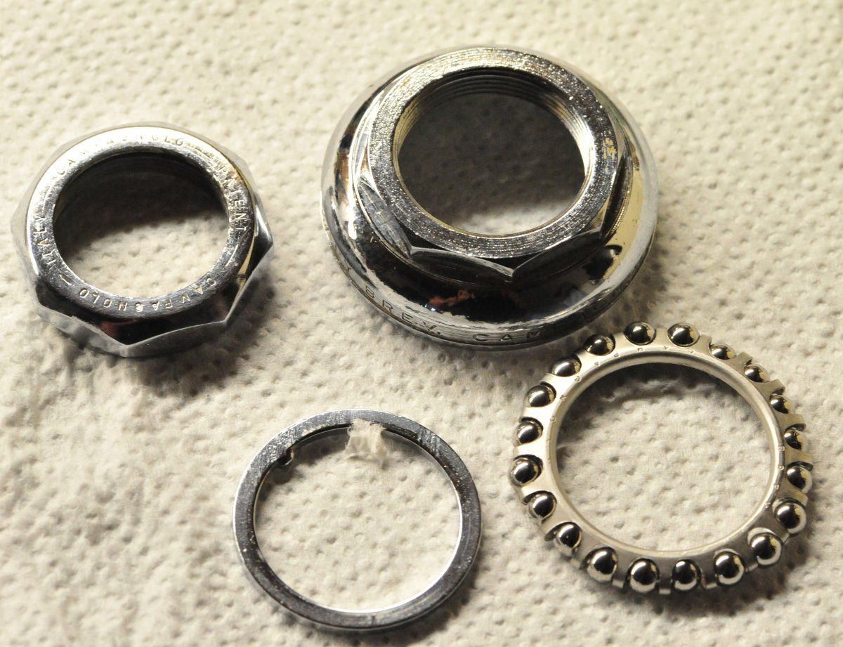

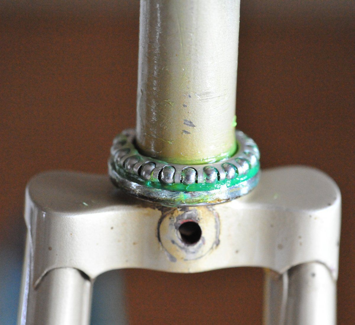

Am Gabelkonus würde ich prinzipiell einzelne Kugeln verwenden.

In den 60er Jahren gab es keine Auswahl und ich habe die 70-SS-120 Achse montiert. Die 70 steht für 70mm Gehäuse und die 120 für 120mm Hinterbau. Im Grunde also sehr Narrensicher.

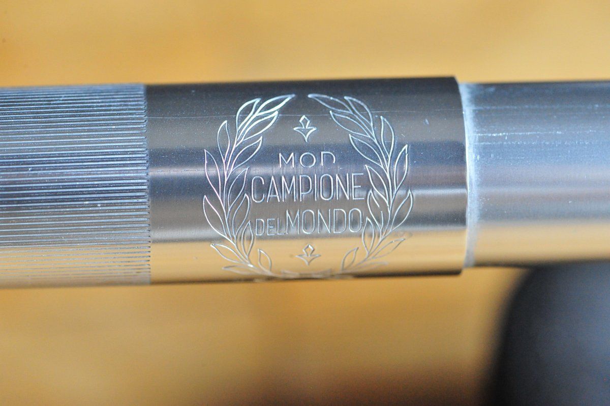

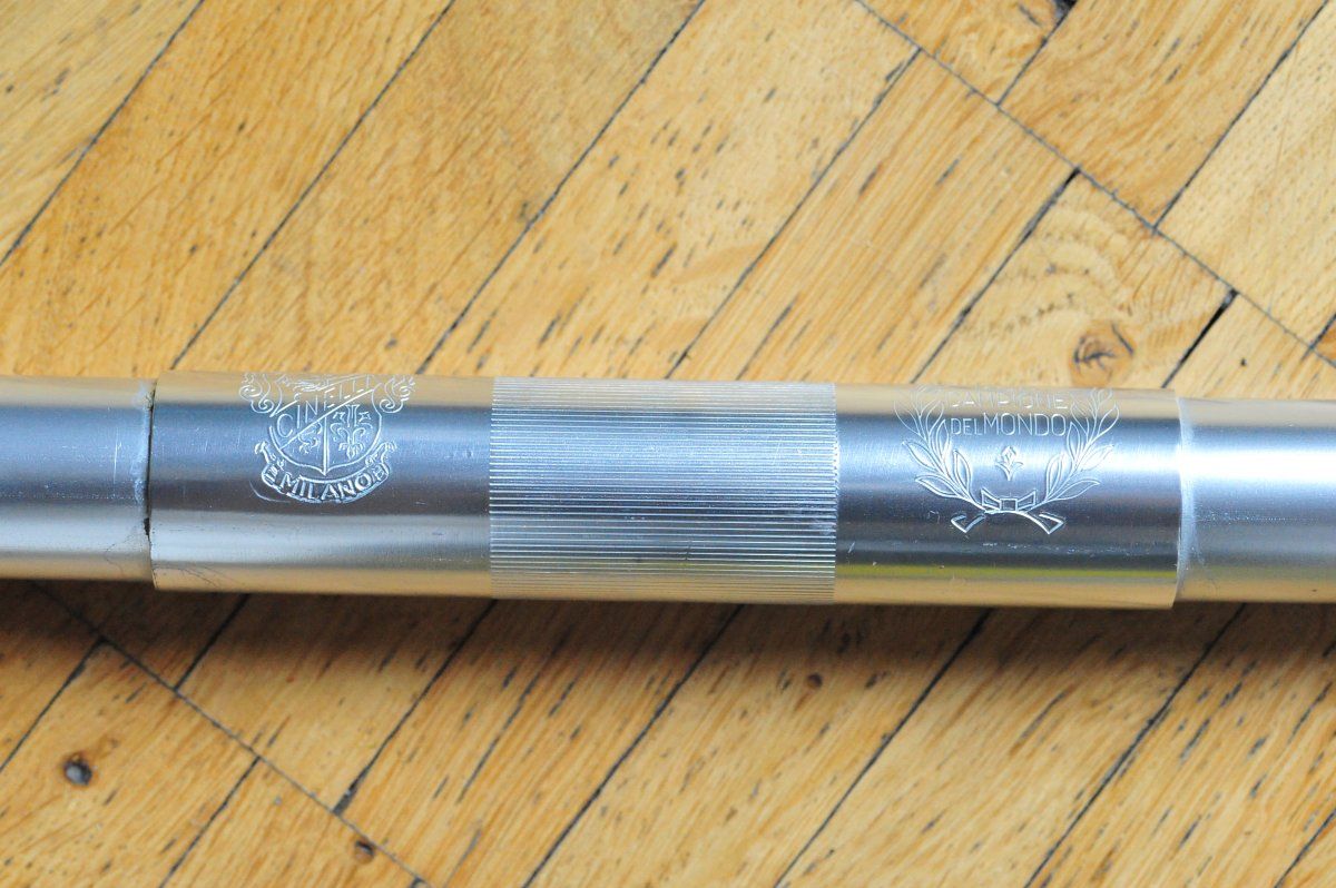

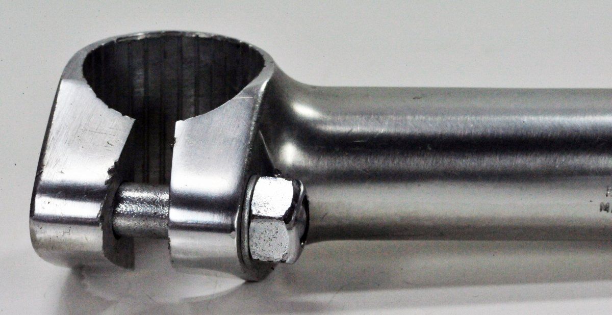

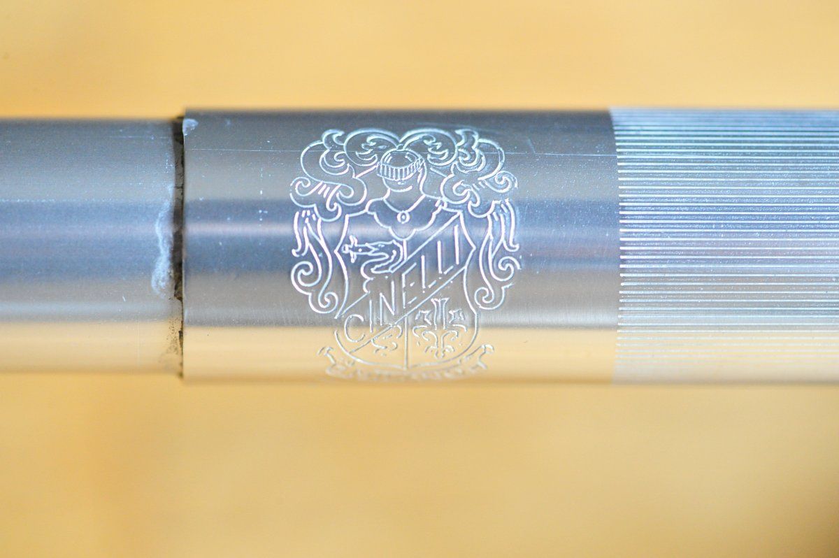

So jetzt kommt ein Cinelli 1A in gutem Zustand. Den hat mir ein lieber Freund geschenkt, da er weiss dass dies mein Lieblings-Vorbau ist. Und ein neuer Cinelli Lenker mit altem Logo.
Irgendwann hat sich Faliero Masi mit Cino Cinelli überworfen und ab da gab es keine Masis mit Cinelli Teilen mehr aus Mailand sondern nur noch mit 3ttt. Ich weiß nicht, ob das vor oder nach 1969 war, fände es aber witzig so etwas mit zu berücksichten weil's zur Geschichte gehört.
Selbstverständlich wird das bedacht. Das war 1972 und deshalb kommt Cinelli dran.
