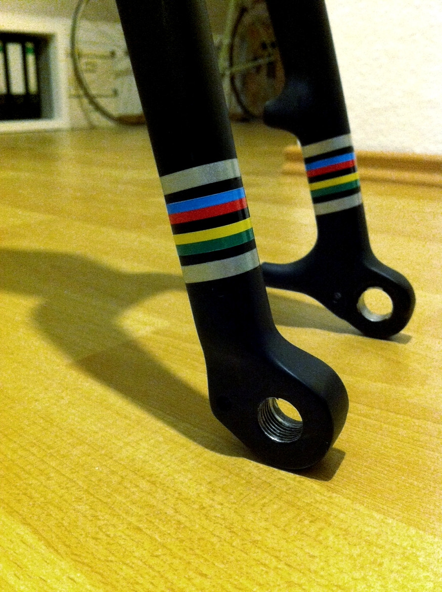

Viel ist noch nicht passiert!
Habe bisher nur mal mit Weltmeister Banderolen herumgespielt. Das Schwarz war mir zu langweilig. ;)
