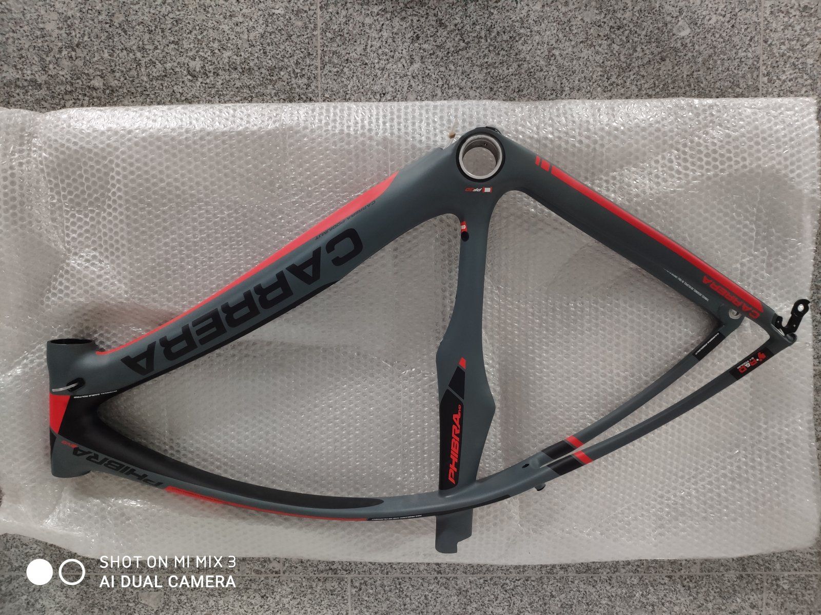

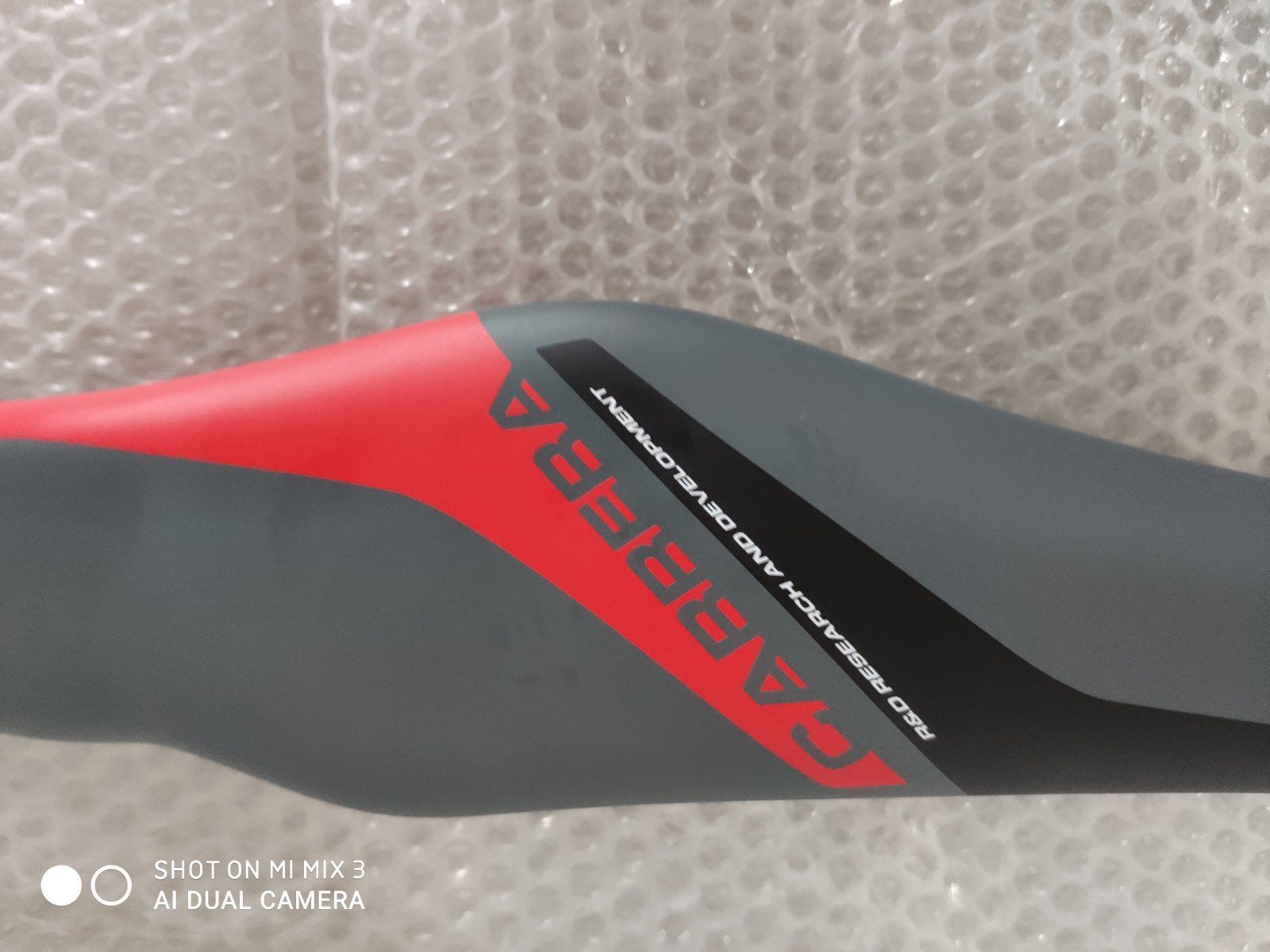

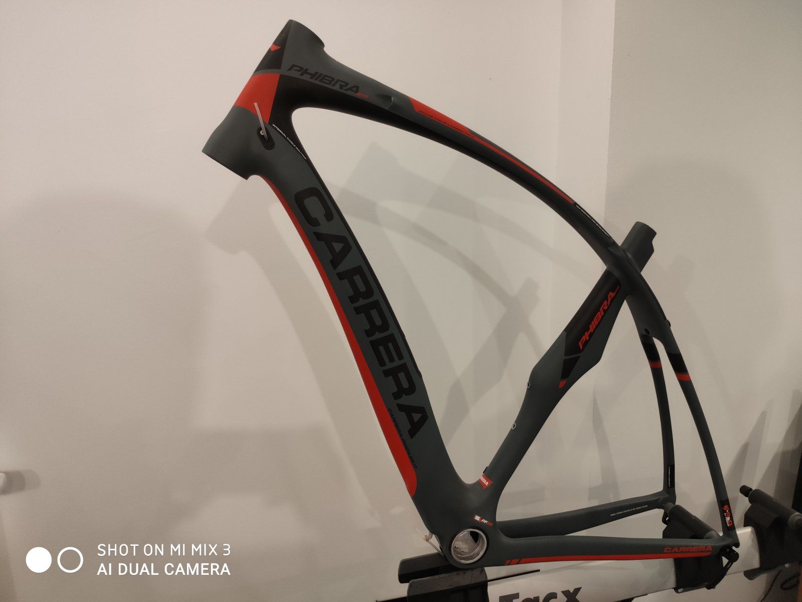

So, was steckt drin?!
Der Rahmen ist etwas anderes und man sieht ihn nicht an jeder Ecke.
Okay, zugegeben, der Rahmen ist auch wirklich Geschmackssache. Dir Formgebung wird nicht jedem gefallen, der Rahmen mit dem langgezogenen Bogen, die Gabel mit der breiten Form, aber ich mag ihn.
Warum ein Carrera?
Ich habe mir lange Gedanken um einen neuen Rahmen gemacht und es war eine Quälerei.
Zur Auswahl standen:
Standert Kreissäge- Tretlager und Steuerrohr sind super spannend. Vielleicht eine Innovation? Ich weiß es nicht.
Bowman palace R- schicker klassischer Rahmen
Aithein evo- eleganter Rahmen
Specialized Venge- war bereits in meinem Besitz, tolles Rad
Canyon Aeroad- schicker Rahmen, aber der Funken springt nicht über
Hongfu R7- schöner Rahmen, aber nur als disc verfügbar
Jetzt ist es ein Carrera geworden! Warum? Keine Ahnung, vielleicht weil Marco Patini in meiner Erinnerung geblieben ist. Die Duelle mit Lance am Berg, einfach Klasse. Es war einfach toll.

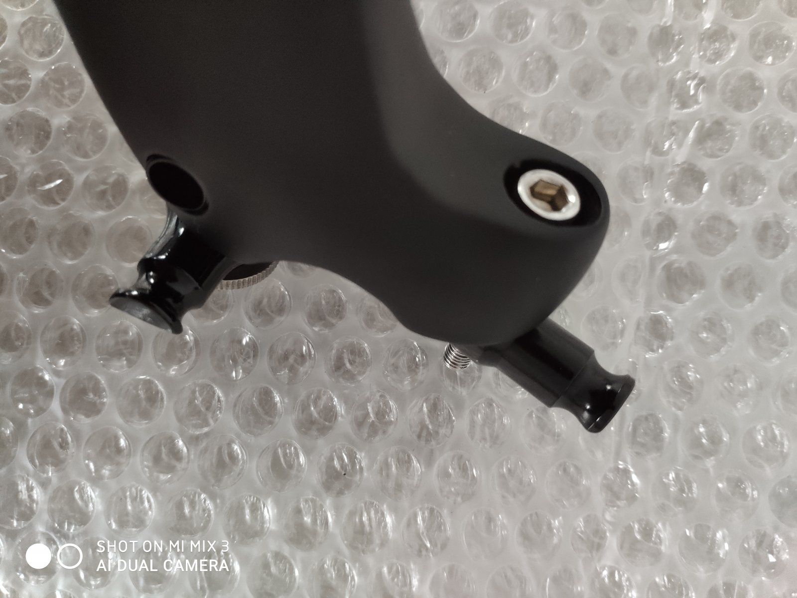

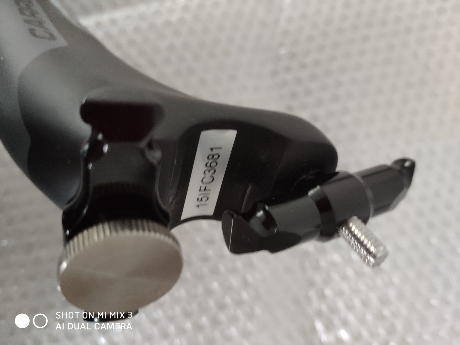

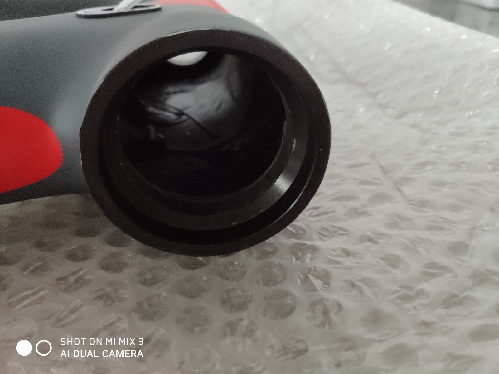

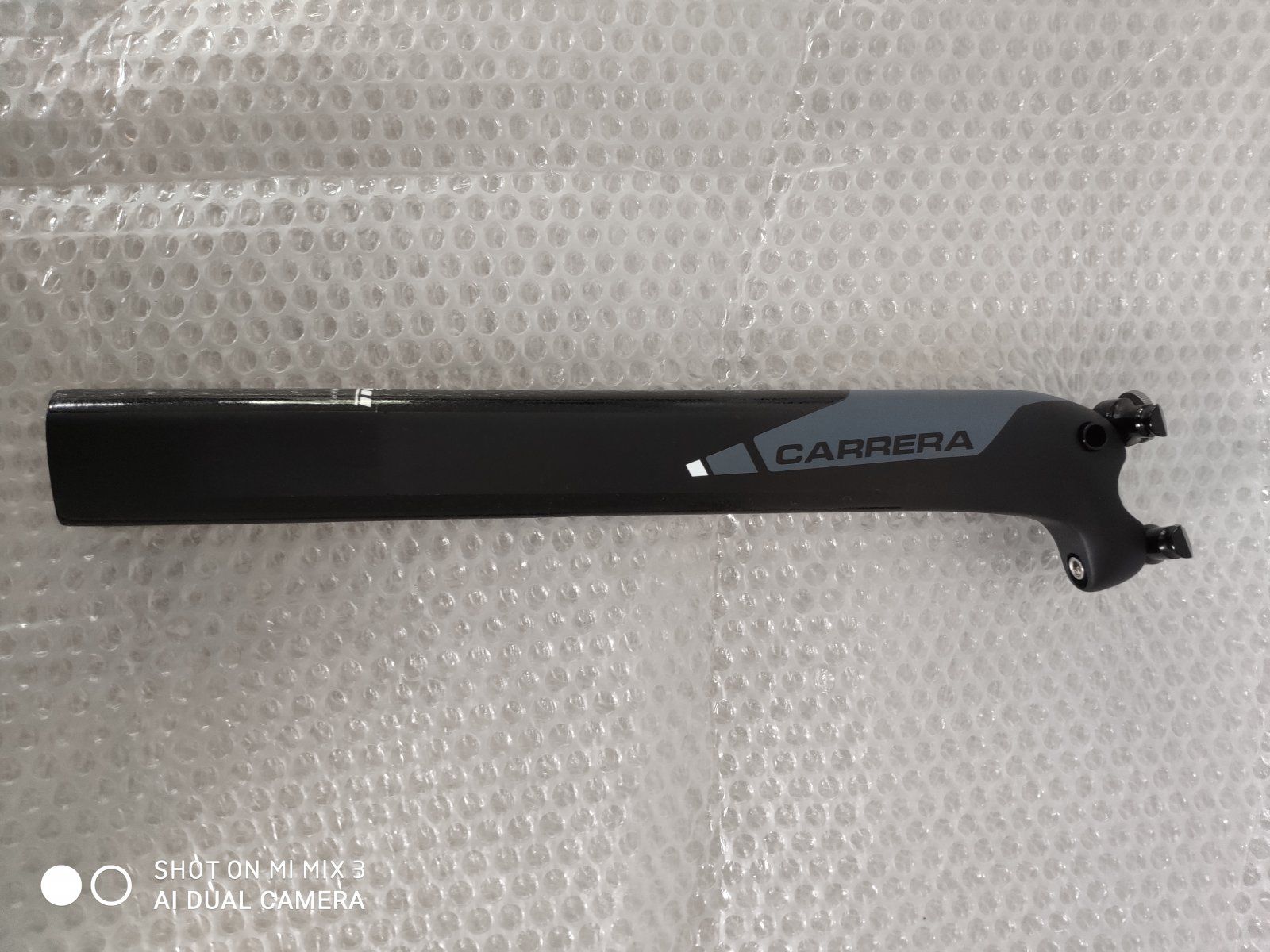

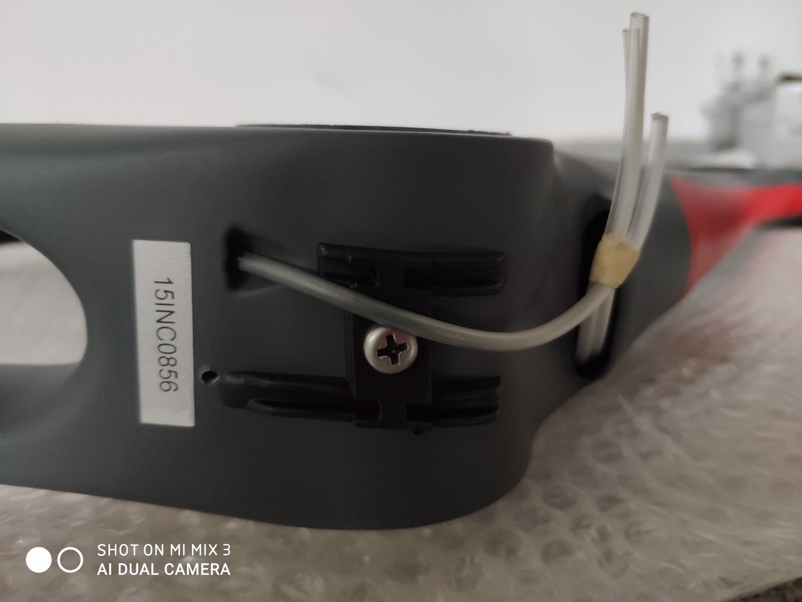

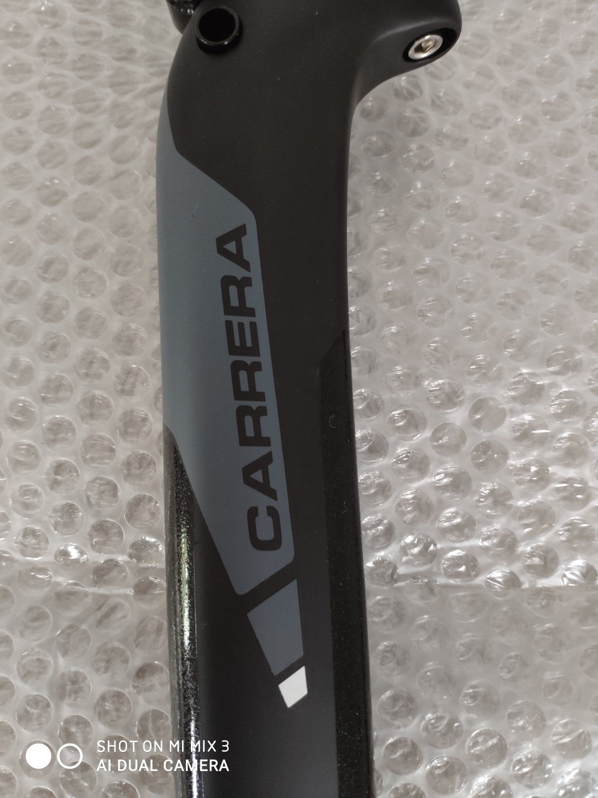

Bei der Lieferung waren folgende Sachen dabei:
Rahmen
Gabel
Sattelstütze
Kompletter Steuersatz mit expander
Sattelklemme
Leerstopfen für elektrische Schaltung
Sattelaufnahme
Alles kam sehr gut verpackt bei mir an

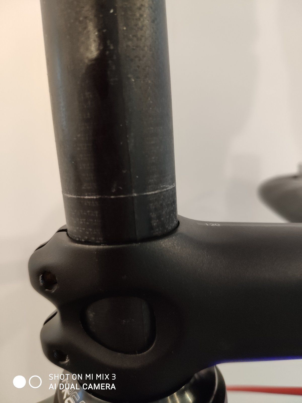

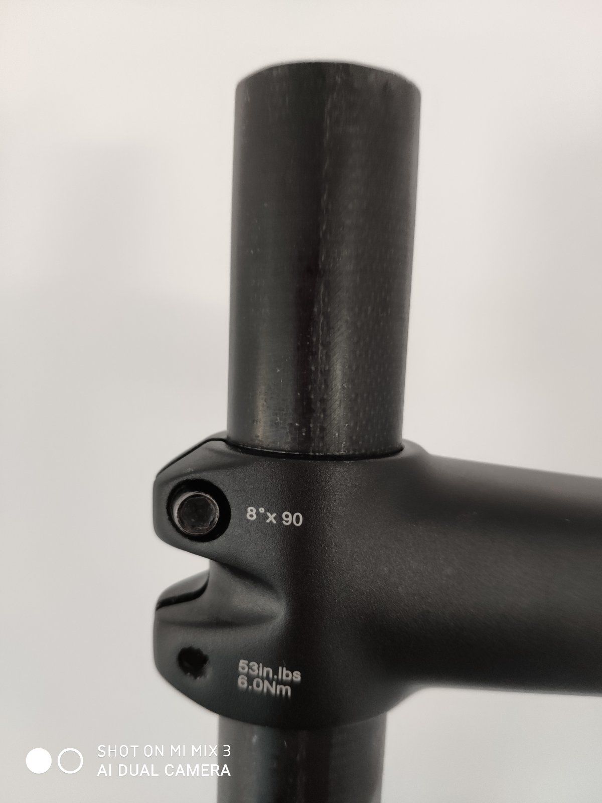

Dann fange wir mal an zu schrauben
Zuerst nehmen wir uns die Gabel vor und stecken den Konusring auf die Gabel
(Bild schwarzer Ring an der Gabel)
anschließend kommt das untere Lager rauf und die Gabel wird ins Steuerrohr gesteckt.
Die Gabel befestigen wir einfach mit einem Expander/Gurt oder dergleichen.
Dann kommen nur noch das oberer Lager, der Zentrierring und die Staubkappe drauf und fertig ist der Einbau der Gabel.
Aber etwas gibt es noch!
Die Gabel muss gekürzt werden.
Also nehmen wir uns zwei spacer und den Vorbau.
Zuerst den großen Spacer, Vorbau und den kleinen Spacer. Wenn alles passt und die Höhe stimmt, dann tauschen wir die spacer und überprüfen die Höhe mit dem kleinen Spacer. Sollte das alles gut aussehen und passen kommt der schwierigste Teil.
Markieren und Sägen
Das wichtigste vorab, mein Expander liegt auf der Gabel auf und es kommen ein paar Millimeter dazu. Weiterhin müsst ihr schauen wie die Ahead- Kappe aussieht-konkav-konvex-flach. Je nachdem müsst ihr die Höhe nochmals anpassen.
Also meine Höhe stimmt, so nehme ich den kleinen Spacer raus und setzte Vorbau und den großen Spacer ein.
Am großen Spacer ziehe ich jetzt mit dem Schraubendreher entlang und ritze mir eine Linie in das Carbon.
Alles wieder auseinander bauen und jetzt gibt es zwei Möglichkeiten bzw. Unendliche Möglichkeiten. Entweder ihr habt eine Schneidhilfe oder ihr nehmt einen alten Vorbau und setzt diesen an die Markierung und sägt anschließend an diesem entlang.
Dazu benutzt ihr eine Metallsäge und macht es am besten draußen. Carbonstaub sollte nach Möglichkeit nicht eingeatmet werden.
Nach dem Sägen erstmal das schweißgebadete T-Shirt wechseln.
Jetzt noch mit eine Rundpfeile den Sägenschnitt entgraten, einfach locker drübergehen.
Fertig! Die Gabel ist gekürzt
Jetzt können wir die gekürzte Gabel mit Fett wieder einsetzen

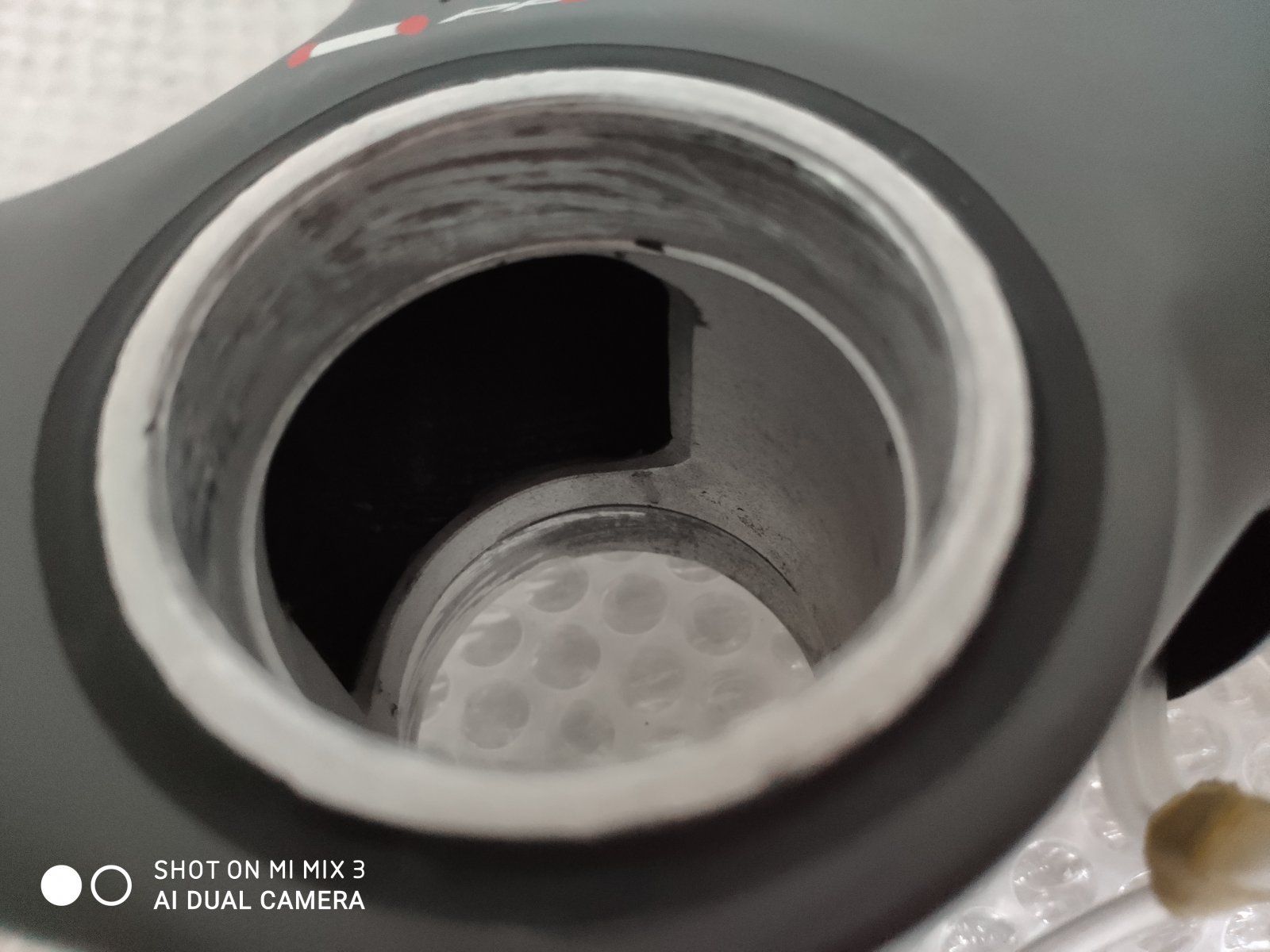

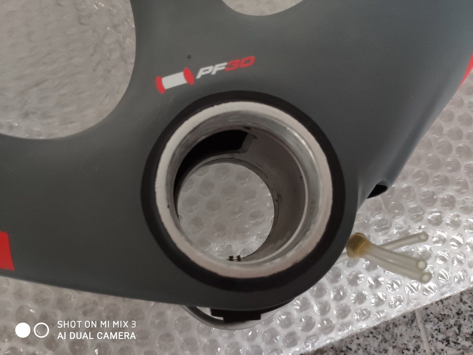

Als nächstes bauen wir das Tretlager ein.
Das Tretlager beim Carrera Phibra EVO ist ein PF30 also 46mm im Durchmesser und 68mm in der Breite.
Neben dem Steuersatz finde ich die Sachen mit dem Tretlager am schlimmsten. Hier hat jeder Hersteller irgendeinen Standard erschaffen und will es besser und toller machen. Ich war mit BSA immer zufrieden. Einschrauben, Links-Rechts Gewinde, und fertig. Es gab kein knarzen und knacken. Aber leider müsste man es "abschaffen" und dem Schrauber die Qual überlassen.
Beim Carrera ist eine Hülse eingearbeitet, die, so hoffe ich, das Knacken eleminiert.
Das Tretlager ist leider noch nicht da und wird heute oder morgen kommen.
