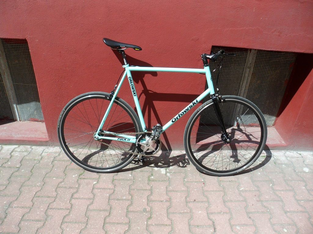

heute endlich mal zeit zum ersten stück aufbau gehabt.
stütze/sattel sind nur zum test drin, habe mir eine thomson elite bestellt und nehme dann den fizik antares vom fes.
vorbau wird noch gedreht und bekommt spacer drunter, lenkerband wie immer schwarzes fizik microtex.
schwarze plattformpedale werd ich vom all city nehmen.

Aloah die Herren,
wie mir aufgefallen ist fehlte ja noch ein Foto vom "fertigen" Rad. Hier und da muss noch was nachgebessert werden, Kettenspannung, Sattelhöhe ist nicht richtig eingestellt, so Kleinkram halt. Fürs erste bin ich recht zufrieden :)
