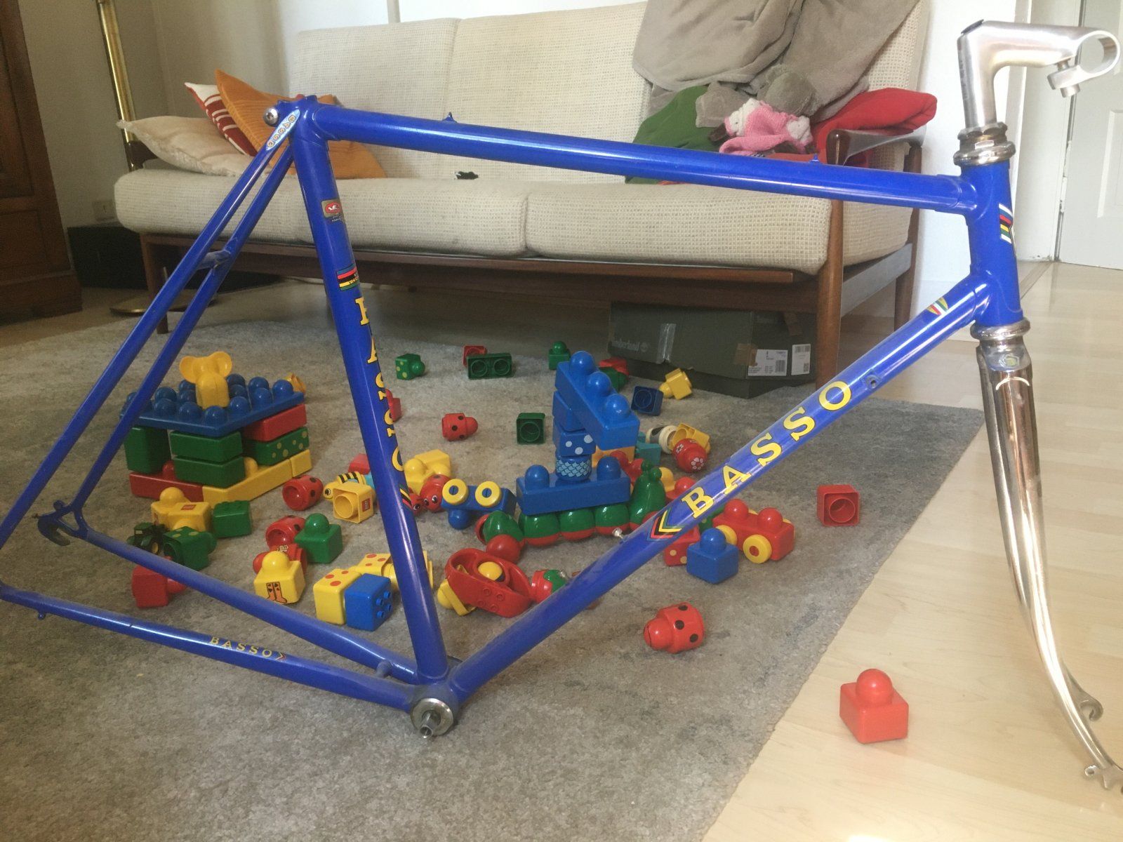

Für eine Stadt- und Bahnhofsgurke finde ich den Rahmen eigentlich zu schade, da findest Du bestimmt auch einen stabileren, billigeren. Mit Schutzblechen und halbwegs ordentlichen Reifen (also keine 18 oder 20 mm breiten) wirst Du an einem Rennrad aus den 80ern auch schnell Probleme kriegen.

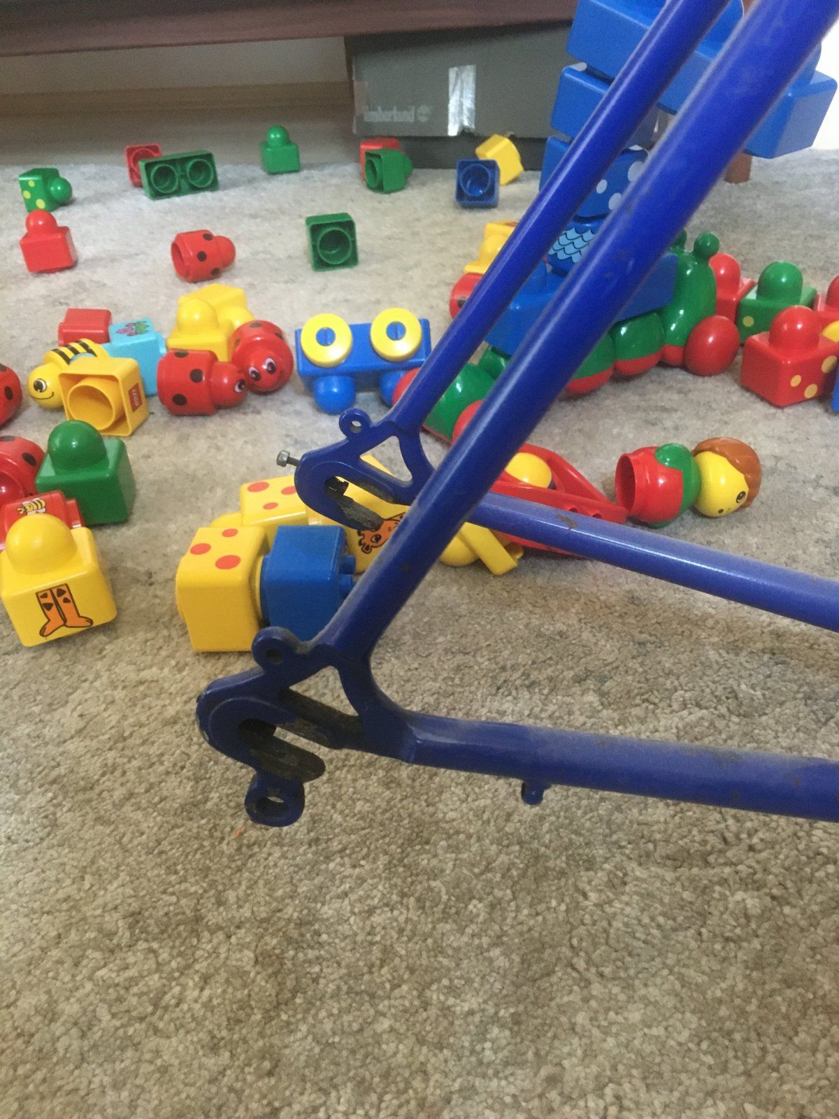

Wenn das Gerät noch halbwegs historisch aussehen soll, such lieber nach einem "Randonneur", einem richtigen Reiserad oder einem Crosser so ca. ab Ende der 80er Jahre, aber bezahl nicht zu viel dafür. Schutzbleche und so ca. 28-32 mm breite Reifen passen da fast immer, Sockel für ordentliche Bremsen sind dann auch gleich dran und ab ca. 1988 ist der Hinterbau schon 130 mm breit für Naben mit 8-11 Ritzeln.
1x10 oder 1x11 ist erstklassig für so ein Rad, also wähl den Rahmen deshalb nicht zu alt, damit Du nichts zurechtbiegen musst. Wenn Du daran einen Rennradschalthebel (z.B. im Lenkerende) verwenden willst, gilt beim Schaltwerk: Shimano 6- bis 10-fach Rennradschaltwerke und 6- bis 9-fach MTB-Schaltwerke ab 1987/88 hatten immer die gleiche Grundgeometrie und sind kompatibel, mit Ausnahme einer ganz bestimmten Dura Ace. Nur die Umlenkrädchen müssen zur Kettenbreite passen. Rennrad ab 11-fach und MTB ab 10-fach ist dann jeweils eine eigene Welt, das passt nichts mehr einfach so zusammen.
Rennradschaltwerke brauchen bei 1x-Antrieben mit den nötigen, größten Ritzeln von ca. 32 oder 34 Zähnen viel Abstand zur Hinterradachse, am besten deutlich über 30 mm (33-35). Also lange, horizontale Ausfallenden ohne Stellschrauben, Rad sitzt ganz hinten. MTB-Schaltwerke sind insgesamt größer und schaffen 34 Zähne an fast jedem Schaltauge.

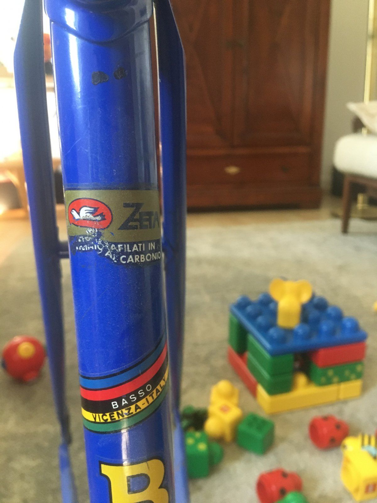

Der Rahmen ist wirklich etwas zu schade, aber Platz für ein weiteres Rad habe ich nicht und ich will ihn unbedingt aufbauen. Das habe ich damit gerechtfertigt, dass Zeta doch in etwa Wasserrohren mit Blei nahe kommt.
Wegen Schutzblechen mache ich mir keine Sorgen, der Rahmen ist auf welche ausgelegt und mit meinen 60kg komme ich wunderbar mit 23mm zurecht, das passt immer noch irgendwie.
Schlumpfgetriebe, das wäre es! Nach was für Marken suche ich da am besten?
und nochmal wegen der Bremsen, Dual Pivot mit langem Bolzen gibt es wahrscheinlich nicht?!
Schau mal ob das Sitzrohr etwas zusammengeklemmt. ist. Eigentlich soll Zeta außen 28,6 mm haben und 0,9 mm Rohrdicke. Demnach eigentlich 26,8 mm Sattelstütze und da findet man eher was.

Das mit dem Sitzrohr ist schwierig zu bestimmen, denn es ist eh nicht gleichmäßig rund. Das Internet nennt 26,8 und 26,6, gibt für beides Quellen, hier mal zwei 26,6-Verfechter.

Ach ja, sind 126mm, aber meine 60kg werden einen Rahmen nicht so weit beanspruchen, dass er die 2mm Aufweitung pro Seite nicht verträgt, da bin ich schmerzfrei.
