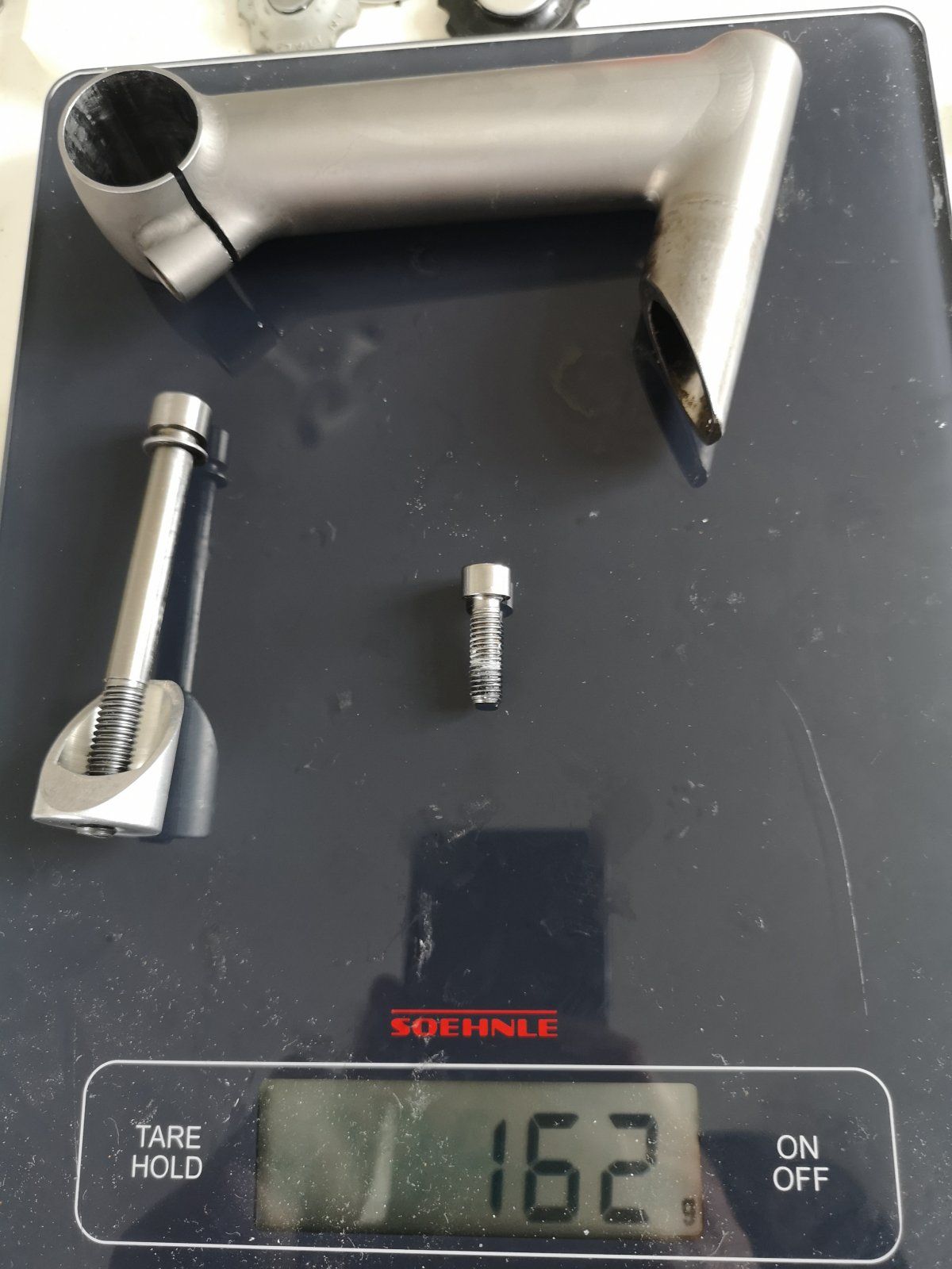

Den gleichen hab ich auch. Mit Stahlklemmschraube, ansonsten Alu und deutlich ( :eek: ) längerem Schaft 192g
weißt du zufällig wer die gebaut hat?
Ich habe zumindest mal einen ähnlichen hier im Forum verkauft, vielleicht hast du ja meinen alten.
Dieser hier würde mir als Ibis Vorbau verkauft.
Auf dem Foto sind alle Schrauben aus titan. Klemmkeil habe ich gegen einen von tune? der 10gr wiegt getauscht.
Würde den Spannbolzen auch gegen Alu tauschen, aber so kurze habe ich leider nicht.

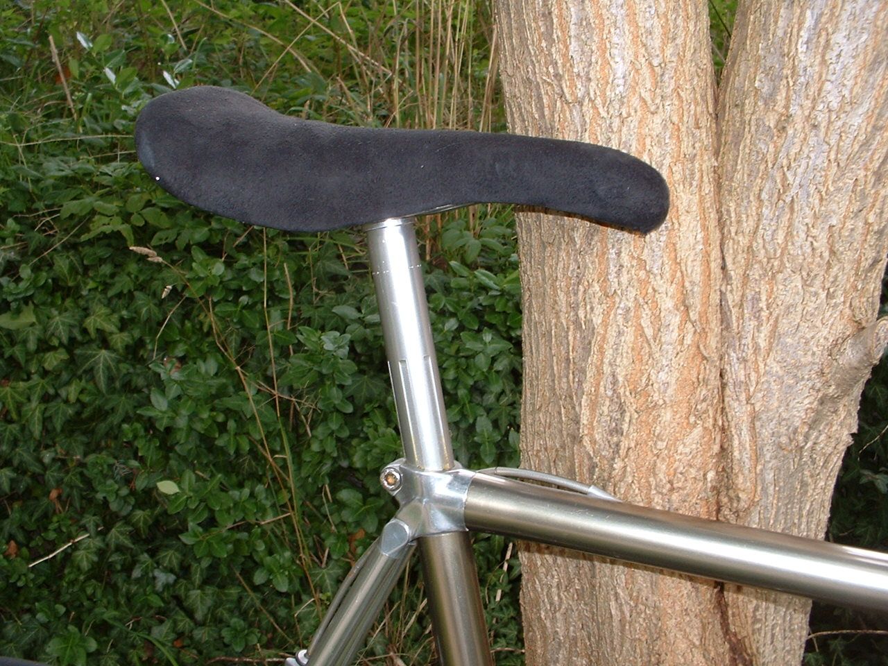

Gibt es da zufällig einen thread in dem der Prozess dokumentiert wurde?
Ich habe mich an das gehalten, was Smolik beschrieben hat (außer, dass ich das Polster wiederverwendet habe), also Seiten kürzen*, aber nicht soweit, dass sie umklappen könnten und die Plastikdecke ausgedünnt, an der Nase weniger*, Richtung Sitzknochen mehr*. Angefangen mit ner relativ* groben Raspel bis hin zu eher* feinem Schleifpapier, bei den feineren Papieren nur noch in Längsrichtung geschliffen, bis alle quer verlaufenden Riefen abgetragen waren.
*Absolute Werte kann man dabei schlecht angeben.
