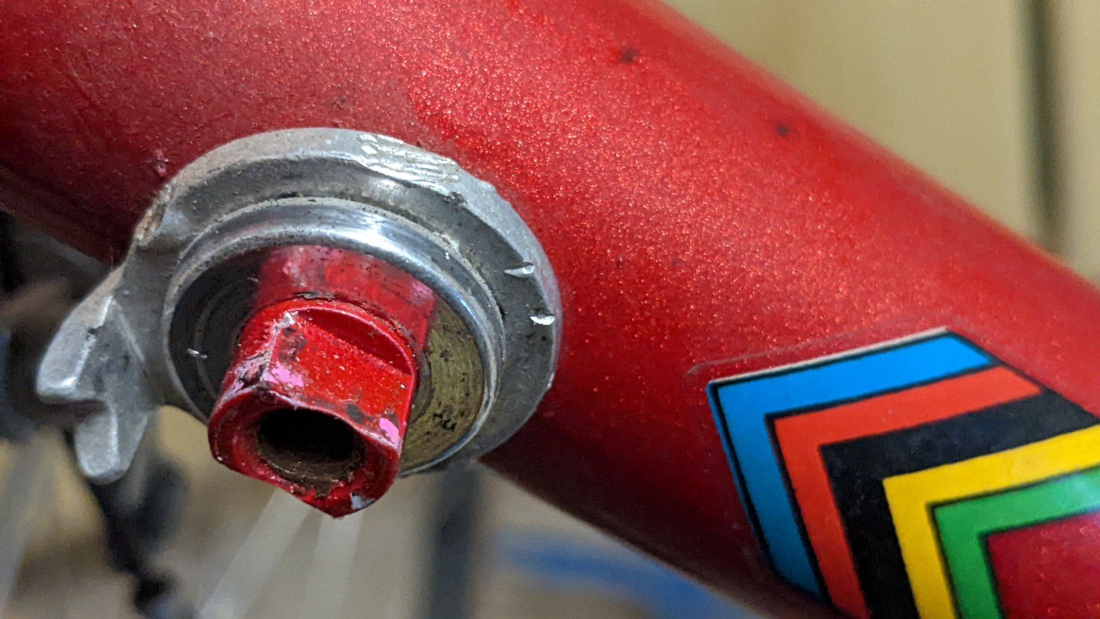

Ich bin dabei ein altes Retro Rennrad aufzumöbeln und möchte die Schalthebel austauschen. Der Rahmen hat ein Anlötteil für die Schalthebel. Siehe Anhang.
Dazu müsste das Aluminiumteil auf dem Foto doch wahrscheinlich abgenommen werden. Meine Frage ist, wie das Alu Teil am Rahmen befestigt ist. Es sitzt ziemlich fest, ist aber nicht verschraubt. Ist es nur reingepresst ?
Sollte ich es rausnehmen, oder kann es auch für die neuen Hebel benutzt werden ?
Gruß, Ralf

Ansonsten steckt der Ring nur auf dem Sockel und das ziemlich fest...

Abhebeln mit entsprechendem Werkzeug
Das Aluteil ist nur aufgesteckt , wg. Farbe darunter aber manchmal etwas fest , kannste mit einer Klinge runterhebeln.
Es kommt darauf an welchen Hebel du montieren willst , das Teil was da noch dran ist gehört zum alten Hebel .
