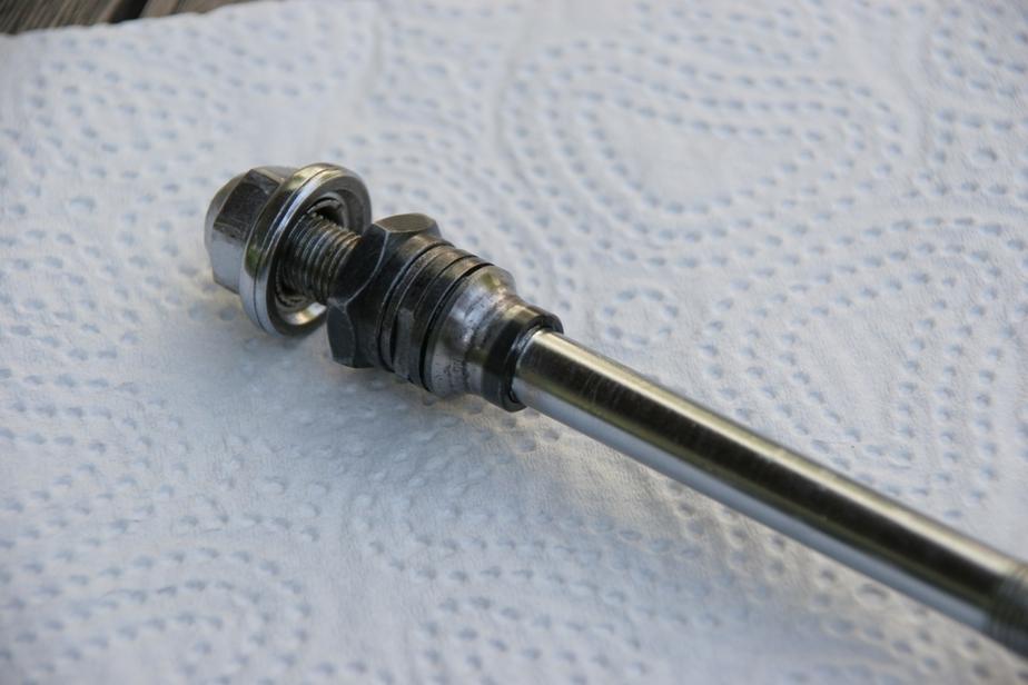

Hallo nochmal,
nachdem mir hier, wie ich schon erwartet hatte, geraten wurde, die Konen einfach noch fester zu kontern, habe ich das gemacht. Noch mal aufgemacht, gereinigt, dick gefettet, eingestellt und sehr fest gekontert. Mehr geht jetzt nicht mehr ohne was kaputt zu machen. Ich habe sogar Rohrverlängerungen benutzt und die Kunusschlüssel haben sich schon nur noch elastisch verbogen.
Und trotzdem ziehen sich die Lager wieder zu! Sowas hatte ich noch bei keiner Nabe. Gut, die Konen sind auch nicht mehr die allerfrischesten, an einem ist ein Stückchen rausgebrochen, sie haben Pittings und sind etwas matt an den Laufflächen. Das kann aber auch erst durch das zuziehen passiert sein. Leicht matt waren sie aber vorher auf jeden Fall schon und der Ausbruch war auch schon vorher da. Betrifft aber nicht das Lager direkt, nur am Rand ein kleines Stückchen. Wie der Vorbesitzer das geschafft hat ist mir auch unklar. Ich will die Konen und Kugeln tauschen so bald ich an welche ran komme. Bei Paul Lange gibt es nur leider keine Konen mehr und diese müssen jetzt noch ein Bisschen halten ohne noch mehr kaputt zu machen.
Eine Antwort bezog sich auf eine defekte Pedalachse. Inwiefern könnte die Achse da reinspielen? Lohnt es sich, auch in eine neue Achse zu investieren, bzw. könnte das das Konterproblem lösen? Oder hat der Ausbruch doch was damit zu tun? Oder meint Ihr die Lagerschalen am Nabenkörper sind auch schon hinüber, wenn die Konen schon am Sack sind.:confused:
Ich möchte die Nabe ungern tauschen, da das Rad sehr gut zentriert ist und die Speichen verlötet sind.
Vielen Dank schon im Voraus für die hoffentlich vielen Hilfreichen Antworten.
