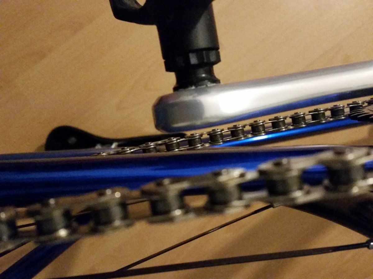

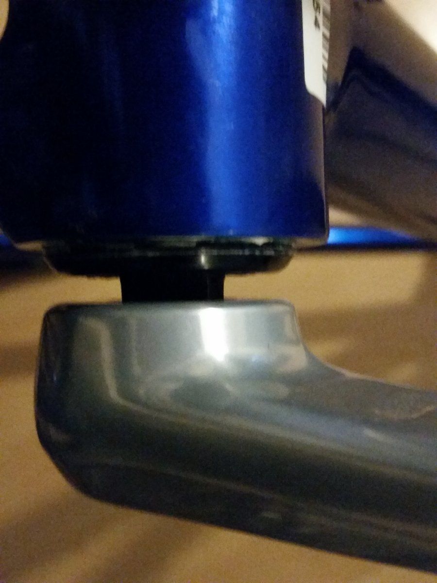

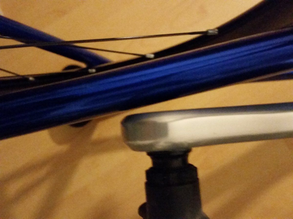

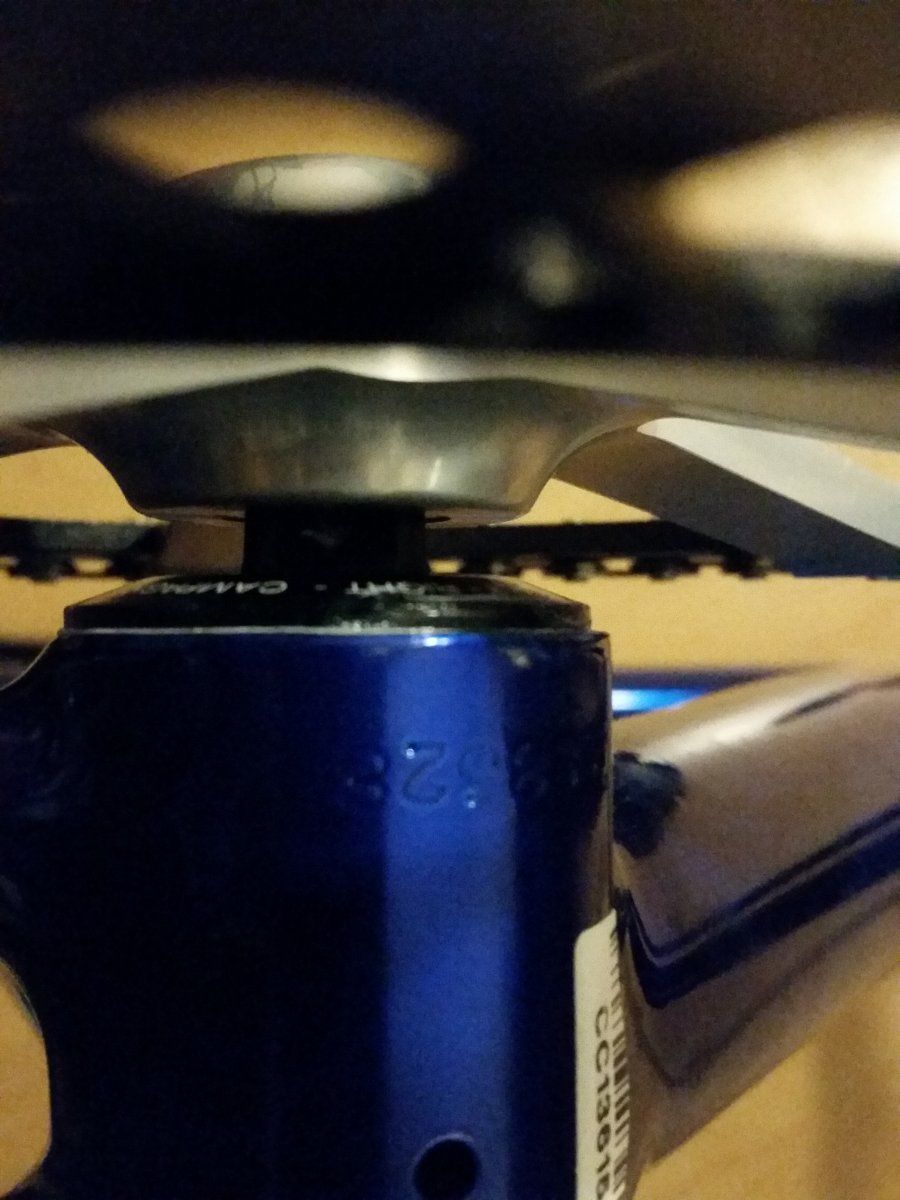

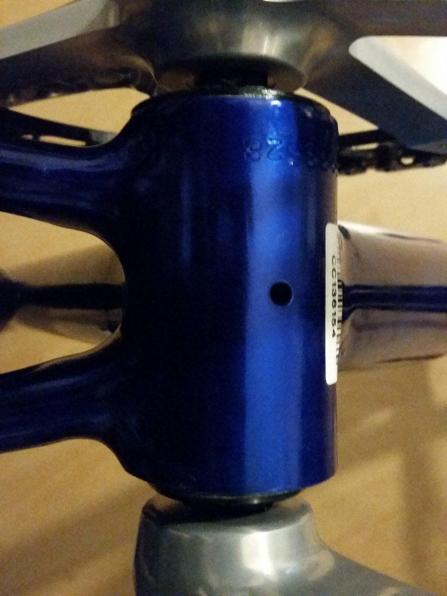

das vermute ich auch. daher wollte ich wissen, ob man da mit etwas nachfräsen was rausholen kann? vllt. ist das gewinde im tretlager schief drin. den hinterbau richten fällt ja sicherlich aus bei einem alurahmen. ich lade heute nacht mal fotos hoch.
Re: Anfänger & Tech Fragen
so, hab mal eben auf die schnelle ein paar bilder gemacht. das hinterad ist gleichmäßig mit den händen leicht fixiert und sieht eigentlich mittig aus.

Du kannst den Hinterbau einfach mit einer Schnur vermessen, um zu sehen ob da was verzogen ist:
- Schnur um den Lenkkopf wickeln, so dass sie an der zu vermessenden Seitejeweils außen liegt.
- Schnur zum Ausfallende führen, straff ziehen.
- Abstand der Schnur vom Sitzrohr messen.
- Höhe der Schnur über dem Tretlager messen.
- beide Maße müssen auf beiden Seiten gleich sein.
Genius
Wenn das Rad beim freihändig fahren nach rechts oder links Ausbricht ansonsten kann man ohne Rahmenlehre das nur grob.
Den Abstand rechts und links von der Gabel zur Bremsflanke der felge messen, die Maße notieren und die Felge einmal andersrum montieren und nochmal messen (mittig zentrierte felge vorausgesetzt).
Genau so habe ich es auch gemacht. Nur dass das Rad etwa 3mm versetzt in der Gabel hängt. Umgedreht sitzt es aber mittig.
Ich musste heute zwar eine gebrochene Speiche ersetzen, aber das Laufrad sollte korrekt zentriert sein.
