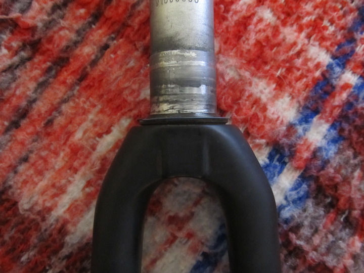

Hat von euch schon mal wer die alpina Gabel für ne Bremse gebohrt und kann mir sagen, wie ich am besten die Stelle markiere an der die Schraube in der Gabel ist.
Meinst du wo der Bolzen in der Alpina sitzt, oder wo du deinen Bohrpunkt makierst?
Ich kann bei mir keine bohrmakierung erkennen.
@Tope den Bolzen seh ich ja von unten ich will nur sicher sein dass ich den auch mittig treff
Gesendet von meinem iPhone mit Tapatalk
bei dem modell (glossy version) was ich anfang des jahres bei dolan geordert hatte, war jedenfalls eine kleine vertiefung auf der rückseite, quasi vorgekörnt
moin stevy_94, ich kann heute abend nochmal nachmessen, aber ich meine, ich hab die Borhung bei 9mm von der Unterkante her gesetzt (den Bolzen leicht unterhalb getroffen)
