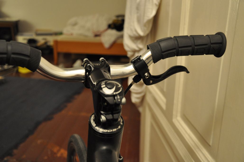

also ich hab die selben griffe dran. und ne riser von charge. den hohen!
der bremsgriff sitzt bei mir in der biegung mit unteleg-plastik ring.
ich komme bequem ran und es ist noch genug platz zum ordentlich in die bremse gehen.
musste bisschen hin und her schieben bis ich den richtigen platz gefunden habe.
ach ich mach mal ein bild…
griff ist bei mir rechts. die gibts billiger, weil öfter übrig. außerdem halt ich das telefon am linken ohr.
im notfall kann ich so mal kurz rangehen und immer noch ne hand an der bremse führen. die optik der kableführung leidet da nat. ein bisschen.
ist aber für dich ja unrelevant.
nö, nich wirklich, glaube das hab ich mir so zurecht gelegt nachdem die bremse dran war.
wie gesagt: war billiger (ganze 5 euro .-) und wenn ich nur eine bremse hab die mit der hand zu bedienen ist,
warum dann nicht mit rechts als rechtshänder!? so schlimm siehts jetzt echt nicht aus…
An sich ist da ja nichts dagegen zu sagen. Nur wenn man mehrere Räder hat und die anderen eine "normale" Bremszuordnung haben, kann das schon etwas gefährlich werden. Normalerweise zieht man ja rechts stärker und weniger vorsichtig an, weil die hintere Bremse sowieso weniger Bremskraft hat als vorne. Im schlimmsten Fall blockiert sie nur. Zieht man den vorderen Bremshebel genauso stark zu, geht man ganz schnell über den Lenker... Schon mal im Auto mit dem Kupplungsfuß gebremst?
ja da ist was dran. und genau aus diesem grund ist es bei meinen anderen rädern (so viele sind's dann doch nicht…) auch "falsch" herum montiert.
und jedem der das noch nicht kennt kann ich nur empfehlen mal mit dem linken fuß im auto zu bremsen (freie bahn vorne und hinten vorausgesetzt) ist doch ernüchternd wie wenig feingefühl da vorhanden ist. abgesehen davon hoffe ich kiterider weiter helfen konnte .-)
