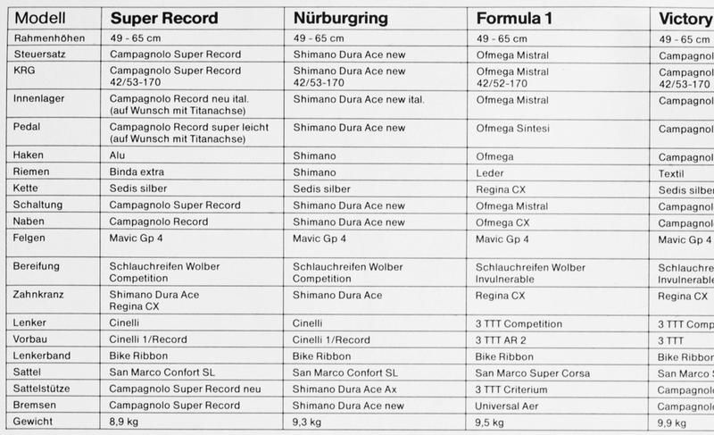

holla.
ich habe mir vor einiger zeit hier im forum einen rahmen zugelegt und auch schon ein paar andere teile. nun soll der aufbau weiter gehen.
es handelt sich um den abgebildeten kotter, modell super record.
leider kann ich mir den aufbau weder kurz vor, noch kurz nach weihnachten mit der original ausstattung leisten… und ne schieblehre hab ich auch nicht.
wollte also fragen ob mir jmd. die maße für sattelstange und vorbau sagen kann, anhand der ursprünglichen ausstattung!?
es wäre mir ein (vorweihnachtliches-) fest.

AW: Anfänger & Tech Fragen
Du bist zwar im falschen Thread (hier ist die Eingangecke), aber der Sattelstützendurchmesser müsste beim Columbus SL Rohrsatz 27,2 mm sein. Entscheidend ist hier der Rohrsatz, nicht die Ausstattung.
Schönen Gruß und viel Spaß beim Schrauben an dem schönen Rad
ah ja, sry, hatte nur noch die überschrift "Anfänger & Tech Fragen" im mail verlauf. aber vorbau und sattelstütze brauch man immer, egal wieviele gänge .-) ich danke
