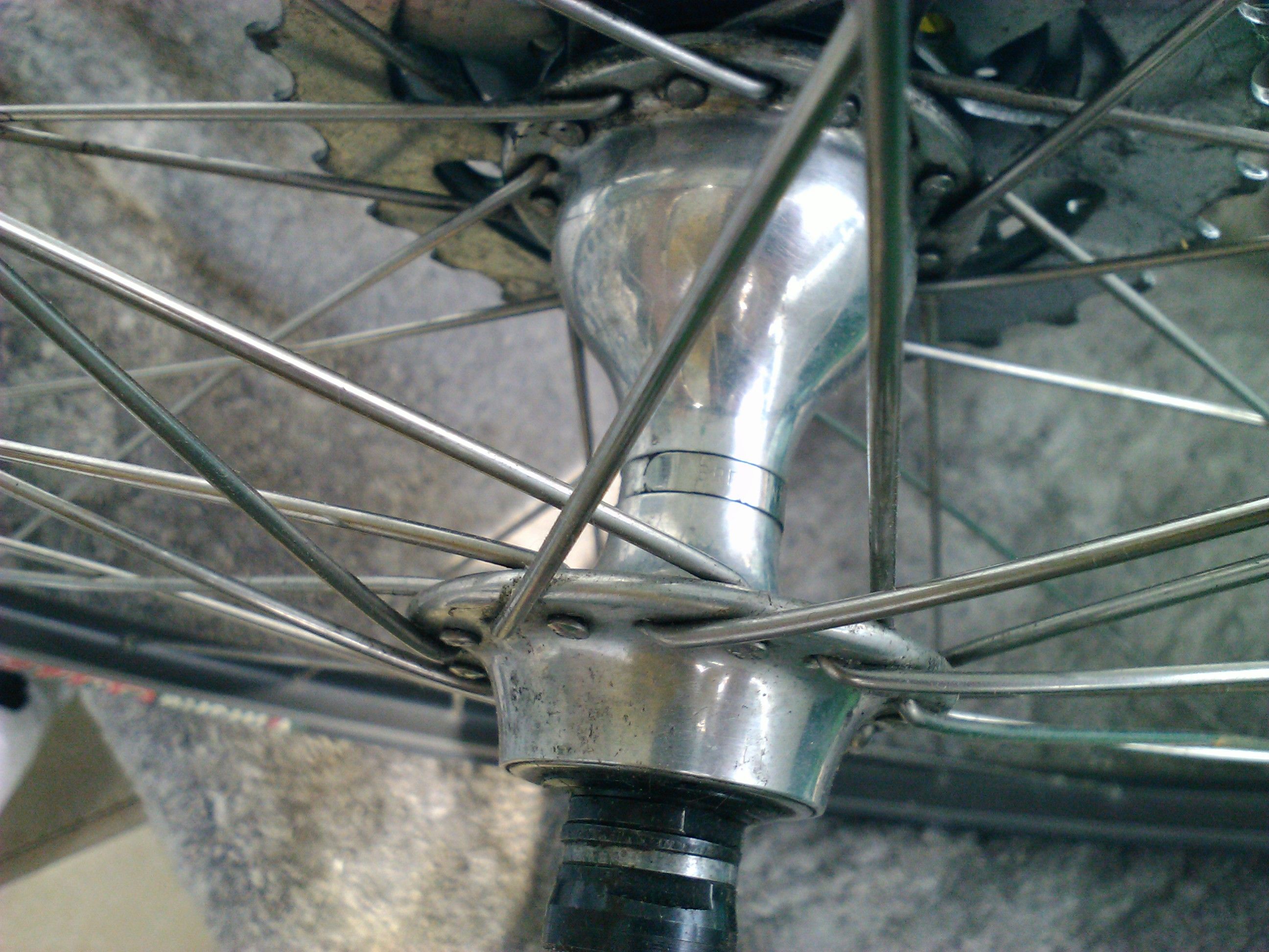

Hier mal ein Photo, gibt es irgendwelche Indikatoren? Spanner hab ich keine dazu...

chorus oder record würde ich sagen: wegen der spangen, und wegen der dichtgummis unter der lagerkappe.
der 95er katalog zeigt in der mitte des nabenkörpers bis zur athena nur den gravierten schriftzug.
hab letztens eine 8fach mit sibernem freilaufkörper gesehen, mit öler. war das die titanium?
Heißt das, dass sich Record und Chorus tatsächlich nur durch den Spanner unterscheiden, aber die Naben identisch sind?
Das Rad aus dem ich die Teile geschlachtet habe, war ziemlich wild zusammengewürfelt aus Chorus und Record. Und mit zwei unterschiedlichen Spannern, vorne der Record, hinten der Chorus mit Rändelmutter. Aber was davon original ist... Puhhh.
Also exakt wie bei den Chorus/Record-Stützen, die sich mitunter nur durch Aufdruck/Gravur unterscheiden? Oder unterscheidet sich der Innenaufbau dann doch?
