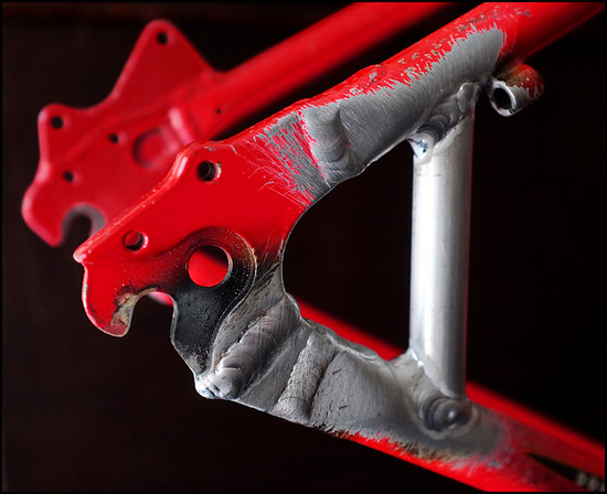

Alurahmen gerissen an Sattelstütze
Man muss auch bedenken, dass nach dem Schweißen die Öffnung stark verzogen ist. Es muss also auch noch geschliffen oder gehont werden, damit es richtig rund ist. Vielleicht auch neue Stütze und Buchse nötig.
Also eher nichts für den Schweißer um die Ecke.
Alurahmen habe ich beim Rahmenbauer reparieren lassen, hat 80€ gekostet. Aber das hält seit langem und hat sich für mich gelohnt.
Gruß messi
Schweißen und zusätzlich kleben. Ist die Höhe dann halt fix sollte aber ewig halten, es die Klemme am Sattel ist irgendwann hinüber.
