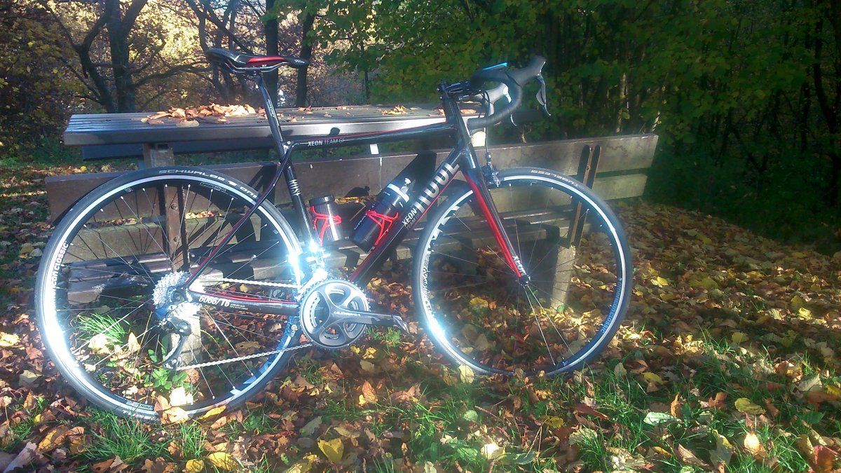

Ich habe mir Ende letzten Jahres genau diese RR, Rose Xeon Team GF, also die Alu Ausführung gekauft. Ich hatte davor ein sehr gutes Rennrad aus Carbon, das Trek Madone 5.2, welches ich aber einige Jahre zuvor eine Nummer zu groß gekauft habe. Desweiteren habe ich mittlerweile noch einen Bandscheibenvorfall erlitten sowie eine Spondylodese (Rückenwirbelversteifung L5/S1) durchführen lassen. Da man bei dem GF (Alumodel) die Steuerkopflänge durch unterschiedliche, verschraubbare Spacer verlängern kann, habe ich mich für dieses und gegen das Carbonmodel entschieden.
Von der Marathongeo bin ich begeistert. Es ist auch mind. so komfortabel wie das Trek Madone, was aber im wesentlichen nicht vom Rahmenmaterial abhängig ist, dies haben bereits einige vor mir geschrieben. Den Komfort erreicht man mit breiten Reifen (25mm), flexender Sattelstütze und Lenkerband. Ich fahre auf dem Xeon die Räder, die ich mir schon fürs alte Rad gekauft hatte, ein Satz Amercan Classic 350 Sprint (300 Gramm leichterals die R24) mit Tubeless Reifen, hier kann ich mit einem Luftdruck von 6 bar fahren. Auch habe ich die Ausführung DI2, welche ich niemals mehr missen möchte.
Meine Tochter fährt ein Focus mit Scheibenbremse, welches ich schon eine längere Tour Probe gefahren bin. Wenn ich nicht die Laufräder besessen hätte, wäre es wahrscheinlich das Xeon DX geworden, die Bremsen haben mich wirklich überzeugt, übrigens fahre ich überwiegend im Mittelgebirge, ich wohne in der Eifel.
Sollten weitere Fragen bestehen, helfe ich gerne.
Vennrider

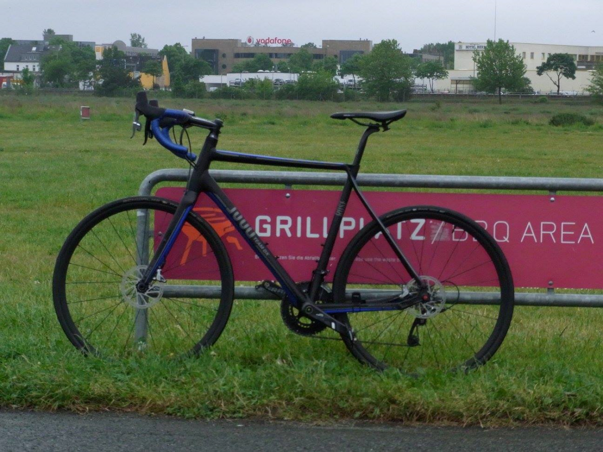

Wenn das Thema Scheibenbremse noch im Hinterkopf schwirrt und Du ohnehin in Bocholt bist, könntest Du Dir auch das Team DX Cross ansehen. Ist ein Cyclocrosser, aber ziemlich nahe am Marathon-RR. Einen Tick höher, mehr Platz für größere Reifen, dadurch etwas schwerer... aber v.a. sehr viel flexibler! Ich habe das Rad mit zwei unterschiedlichen Laufrad-Sätzen und bin schlichtweg begeistert! Mir den RR-Laufräder sieht es so aus (7,9kg ohne Pedale bei RH 60!):
Auch hier gibt es übrigens die Einschraub-Spacer (wenn man genau hinsieht, erkennt man bei mir die 2cm). Zur Schaltung: ich habe SRAM Force und liebe sie!!! Den Vorteil einer elektronischen Schaltung habe ich bisher noch nicht begriffen...
Viel Spaß,
Blabel
