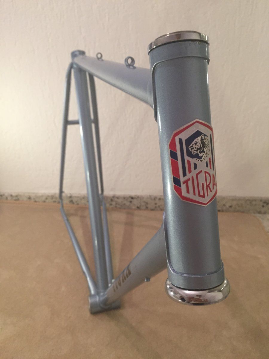

Der Lack ist noch in einem anständigen Zustand:

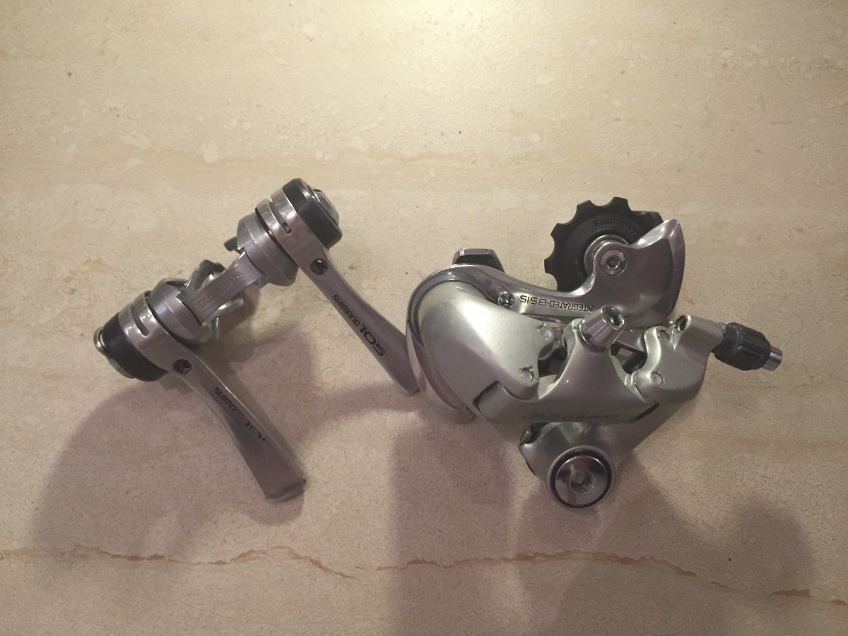

Verbaut sind unter anderem Weinmann 605 Bremsen...

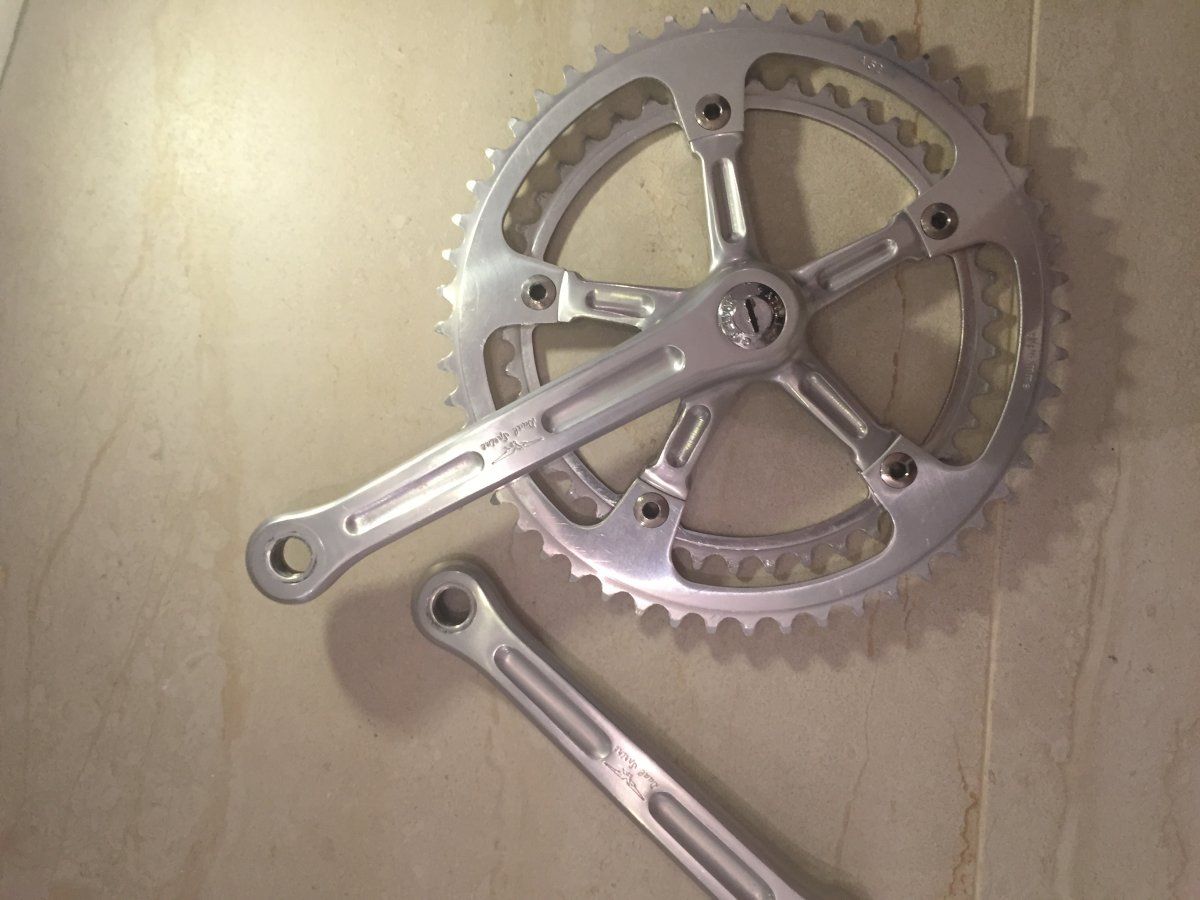

... eine Shimano 105 Gangschaltung (2 vorne, 6 hinten) und eine Gipiemme Dual Sprint Kurbel...

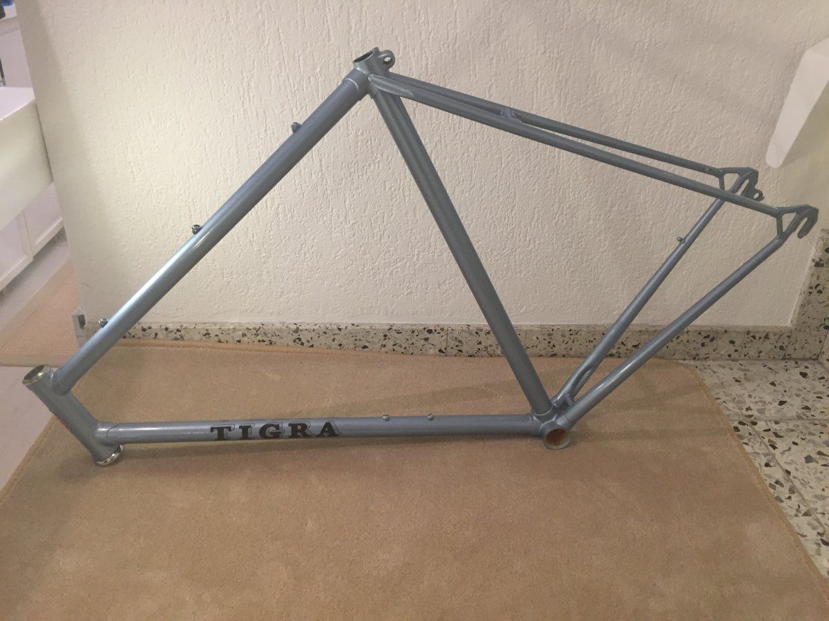

Auf dem Rad sind bis auf den Tigra Schriftzug und den Reynolds Aufkleber keine weiteren Beschriftungen, ich habe also keine Ahnung um was für einen Rahmen es sich handelt. Die Felgen sind auch komplett Beschriftungslos...

Wow! Mir gefällt das Rad. Der Lack ist doch wirklich schön. Auch sein Zustand. Du wirst dir in den Ars...ch beißen wenn du den abmachst. Wenn, dann versuchs höchstens mal mit PlastiDip. Das geht wieder ab.

Nach dem ich den Rahmen mal grob gereinigt habe, muss ich doch sagen, dass der Lack wirklich in gutem Zustand ist. Deshalb werde ich den wohl so belassen und einfach ein wenig aufpolieren. Das Lenkerband ist übrigens von selber schon fast runtergekommen weil der Leim nicht mer hielt:)

Wenn der O lack ab ist,dann ist auch die Geschichte des Rades futsch
Lack mit 3 M produkten aufarbeiten u gut isses
Es gibt einen Fred über Sattel aufarbeitung
Tigra ist bekannt für seine schrillen mehrfarbigen Lackierungen in Zeiten, als die meisten den Lack einfach nur als Rostschutz angesehen hatten und einfarbig draufgehalten haben. Dieses Exemplar ist eines der späteren, serh schlicht gehaltenen.
Tigra war eines der "besseren" schweizer Fabrikate, also durchaus klassikertauglich.
Der O-Lack ist, hinsichtlich seines Alters, als hervorragend zu bezeichnen, der muss unbedingt so bleiben. Baujahrmäßig würde ich das Rad in die frühen bis Mitt-80er positionieren. Also ein "Spätwerk". Leider ist nix mehr von dem Charme der 60er-Tigras dran. die Kurbel und die Bremsen scheinen original zu sein, die Schaltung ist irgendwann mal, sicher aus funktionalen Gründen, nachgetauscht worden.

Die Schalthebel sind aber übrigens richtig gut. Nur die Schaltung ist nochmal eine Generation neuer als die Hebel, also hier solltest du überlegen, evtl. ein passendes 105er Schaltwerk (RD-1050) zu holen und gleich auf 7-fach zu fahren. Der Umwerfer passt wieder zu den Schalthebeln. Bei der Gelegenheit kannst du auch gleich nach den passenden 105er Bremsen suchen (BR/BL-1050), denn die sind auch besser als vergleichbare zeitgenössische Ware. Musst nur auf Mutternbefestigung achten. Ggf. hab ich noch einen neuen Bremssatz für Mutternbefestigung (Samt Bremshebel für inneverlegte Züge) für schmale Münze da, aber kein Shimano.

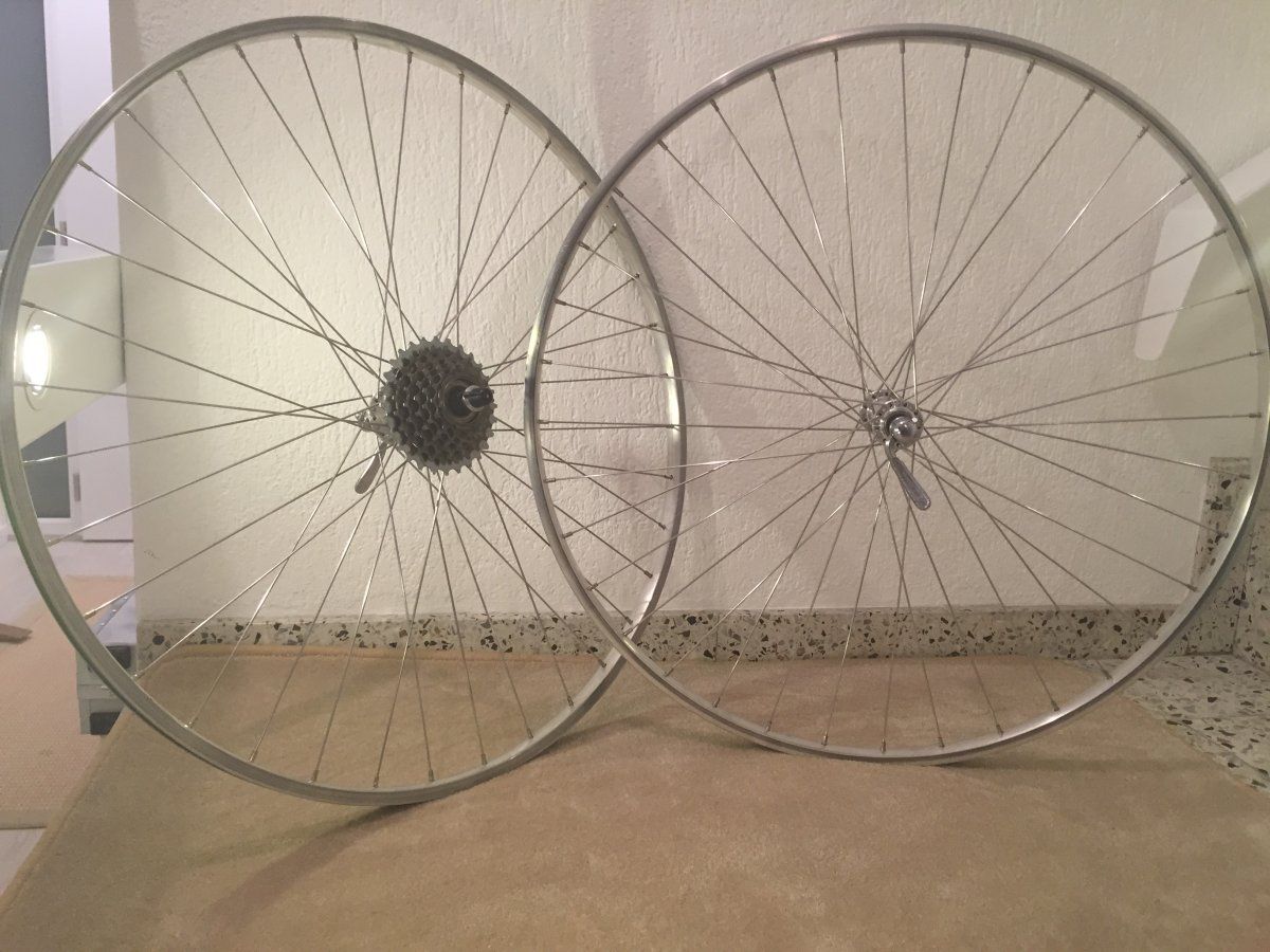

Die Reifen sehen ziemlich spröde aus, auf der Seite sind sie komplett mit Rissen übersäht und dazu sind es zwei unterschiedliche, kommen also auch neu. Einige Speichen werde ich nachziehen müssen, ist mir heute beim Putzen aufgefallen. Lager habe ich auch alle rausgenommen, laufen aber noch perfekt und kriegen nur n bisschen neues Fett.

Wenn einzelne Speichen locker sind oder gar schon gebrochen, dann lass die Räder lieber gleich kpl. neu einspeichen, das wird sonst eine Dauerbaustelle.
Bei der Schaltung würde ich aber schon sagen, dass die richtige 105er da ran sollte. Die hier:
RD-1050.
Zu dieser 1050er Gruppe solltest du auch die Bremsen suchen.
Der Vorteil: die Teile sind nicht selten und auch nicht teuer. Aber sie sind funktionell besser als die meisten zeitgenössischen.

Die Speichen sehen eig. noch wie neu aus, sind halt eben einfach ein paar locker und beim Hinterrad ist ne leichte 8 drin... werde ich wohl beim Mechaniker vorbeibringen müssen-.-

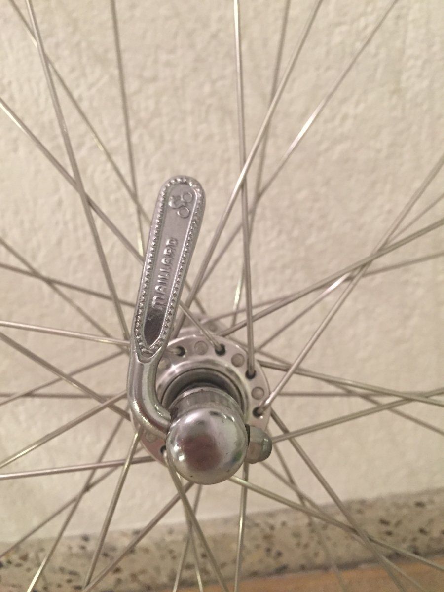

Habe die letzten Tage alle Teile auseinandergenommen, geputzt und poliert. Werde bei den Chromteilen aber nochmal dahinter müssen, die sollen wieder richtig schön glänzen.
Die Lager habe ich entfettet und die Gewinde gereinigt.
RD-1050.
Die dranne ist 90er Jare und eine große Spur zu neu,
Eine Spur zu neu stimmt, aber 90er - da war es dann schon die 1055er mit den Zweigelenkern.
Aber die 1050er ist, wie Du schon erwähntest eine absolut funktionale Gruppe, die eigentlich ihrer Zeit voraus war. Ich habe an einem Rad aus Orginalitätsgründen auf 600er Arabesque "zurück"gerüstet und muß sagen mit der 1050er fuhr es sich doch bequemer (Sprich die gerasterte Scahltung ist schon ein Vorteil - man kann sie ja auch auf Friktion stellen, falls es mal hängen sollte - und vor allem die Bremsen sind imho eine Offenbarung). Klar bis auf das Schaltwerk (welches imho seinen eigenen Charme hat) und die Bremszangen selbst, ist schön anders...

Alu: Die Teile haben meistens eine Schicht Eloxal drauf. Das schützt das reine Metall darunter. Polierst du das weg und das Alu auf Hochglanz, so hast du Arbeit, diesen Glanz zu erhalten. Der ist leider nicht von Dauer.
Chrom: Auch bereits bei Befall mit Rostpickelchen gibts erstaunlich gute Polierergebnisse.

Den Rahmen bitte nur dort polieren, wo keine Aufkleber sind. Polieren ist feines Schleifen, also trägt die Oberfläche ab, was den Klebern schadet, besonders Schiebebildern (z.B. Rohrsatzaufkleber).
Den Rahmen und die Gabel habe ich erst geputzt und entfettet, werde noch n bisschen rumlesen um sicher zu gehen, dass ich nichts falsch mache.
