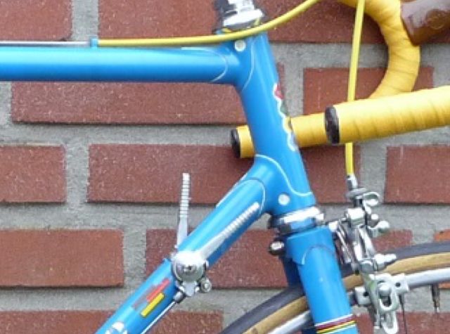

U.a.bei mir:
Das Rad weist auch einige ungewöhnliche Details auf, wie die auf dem Oberrohr angelöteten Gegenhalter. In diesem Fall eine ziemlich schlechte Idee, da der Zug am vorderen Gegenhalter keinen wirklichen Halt findet. Der Vorbesitzer war der gleichen Meinung und hatte die Zughülle mit Klebeband am Oberrohr festgebunden. Hat Rickert dann auch nicht lange so gemacht.
