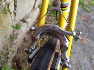

Zur Ermittlung Rickert ja/nein mach doch mal bitte folgendes:
Ein Bild vom Bremssteg, also die Rückseite von diesem hier fotografieren:

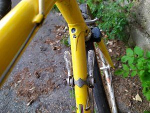

Auf dem nächsten Bild sieht es so aus, als ob die Befestigungsschelle der Schalthebel etwas hochsteht:

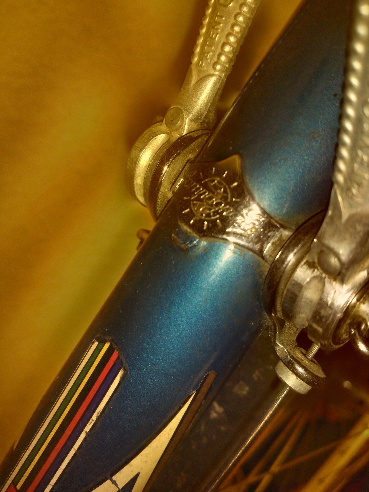

Schau mal bitte, ob die Schelle eventuell auf dem Anschlagnupsie befestigt wurde und nicht darüber. Eigentlich müßte es so aussehen:

Ui, das ging schnell! Also wenn das unter der Schelle nicht nur Lack ist, sondern auch Metall, dann ist es wohl ein Rickert ... (Edit: diese Bremsstege sind typisch für Rickert, zusammen mit den anderen Merkmalen spricht also wenig dagegen. Für mich zumindest nicht.)
Wäre jetzt auch mein Tipp... Rickert oder Schumacher. Aufgrund der Einlötweise der Ausfallenden sowie der auch seitlichen Bohrungen in den Muffen aber Tendenz eher zu Rickert.
Einige Details passen eher in die 60er Jahre (Bremssteg, Huret-Ausfallenden), andere in die frühen 70er (gelochte Muffen).
Interessanter Rahmen.
