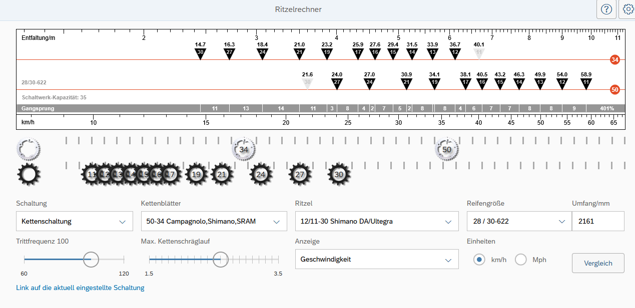

Was hast Du denn für Kettenblätter und was für eine Kassette?
Ist erstmal eine gängige Übersetzung, wo es ungewöhnlich wäre, wenn Du das so machen musst. Hier mal der Überblick anhand eines Ritzelrechners:
Welche Ritzel meinst Du denn da, wo schon die Schräglage ist?

Ja, genau. Das würde dann passen. Die Übersicht basiert auf einer TF von rund 85.

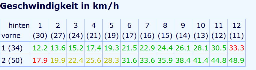

Was ist denn eine höhere Trittfrequenz? Die 85er hat AW312 ja oben gezeigt, unten mit 100. Da würde ich dann schon eher auf dem kleinen Blatt bleiben.
Schau doch mal was deine realen Daten sagen und spiel mit https://ritzelrechner.de/ rum.
@Qwertzy
Grundsätzlich kann man mit dem kleinen Ketteblatt problemlos alle Ritzel ausser die zwei kleinsten und mit dem grossen Kettenblatt alle Ritzel ausser die 2 grössten "bedienen", ohne dass der Schräglauf extrem ist.
