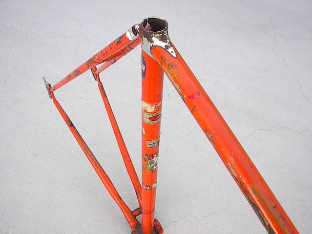

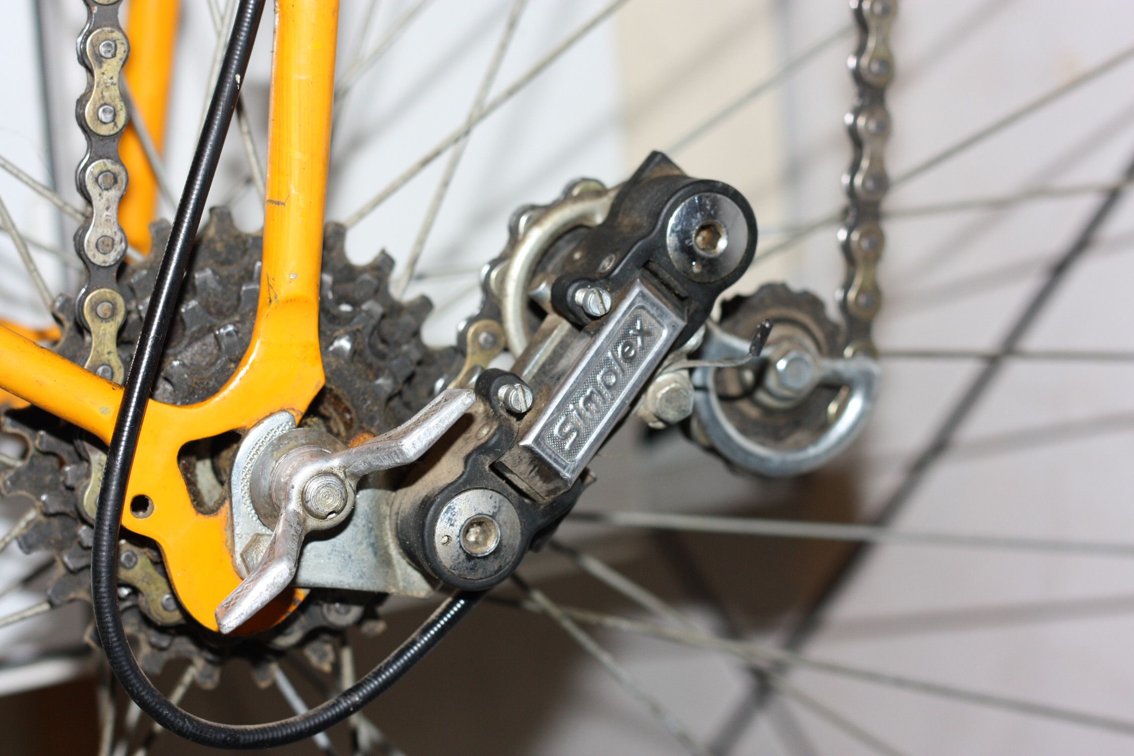

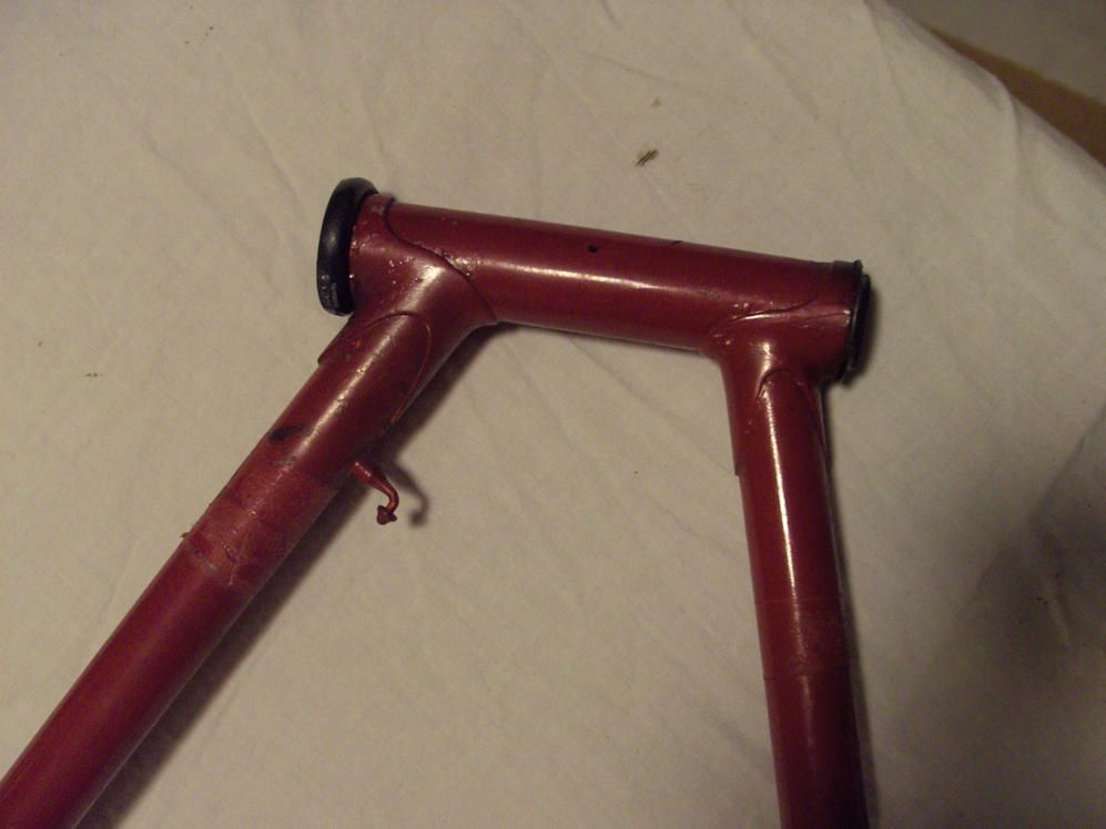

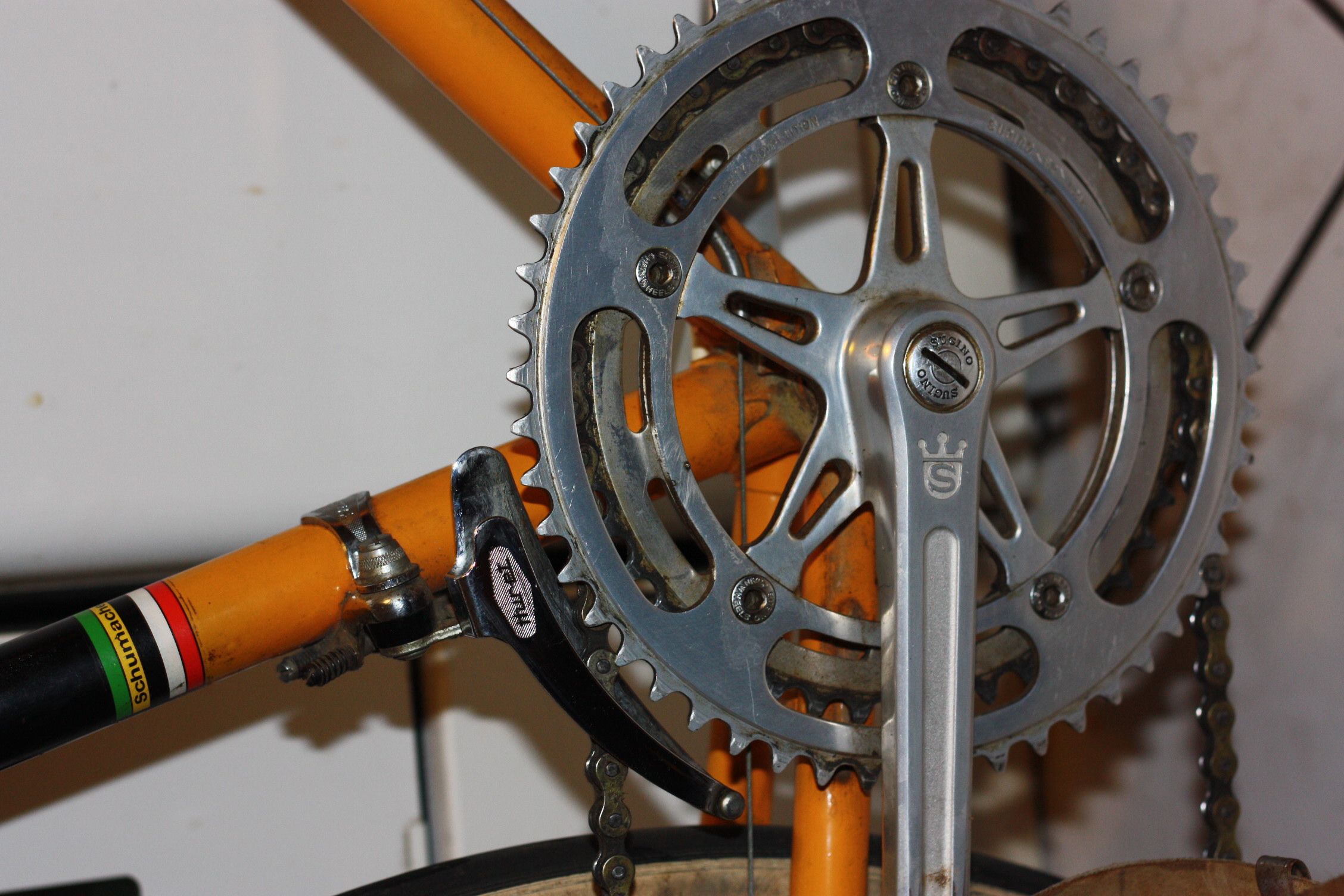

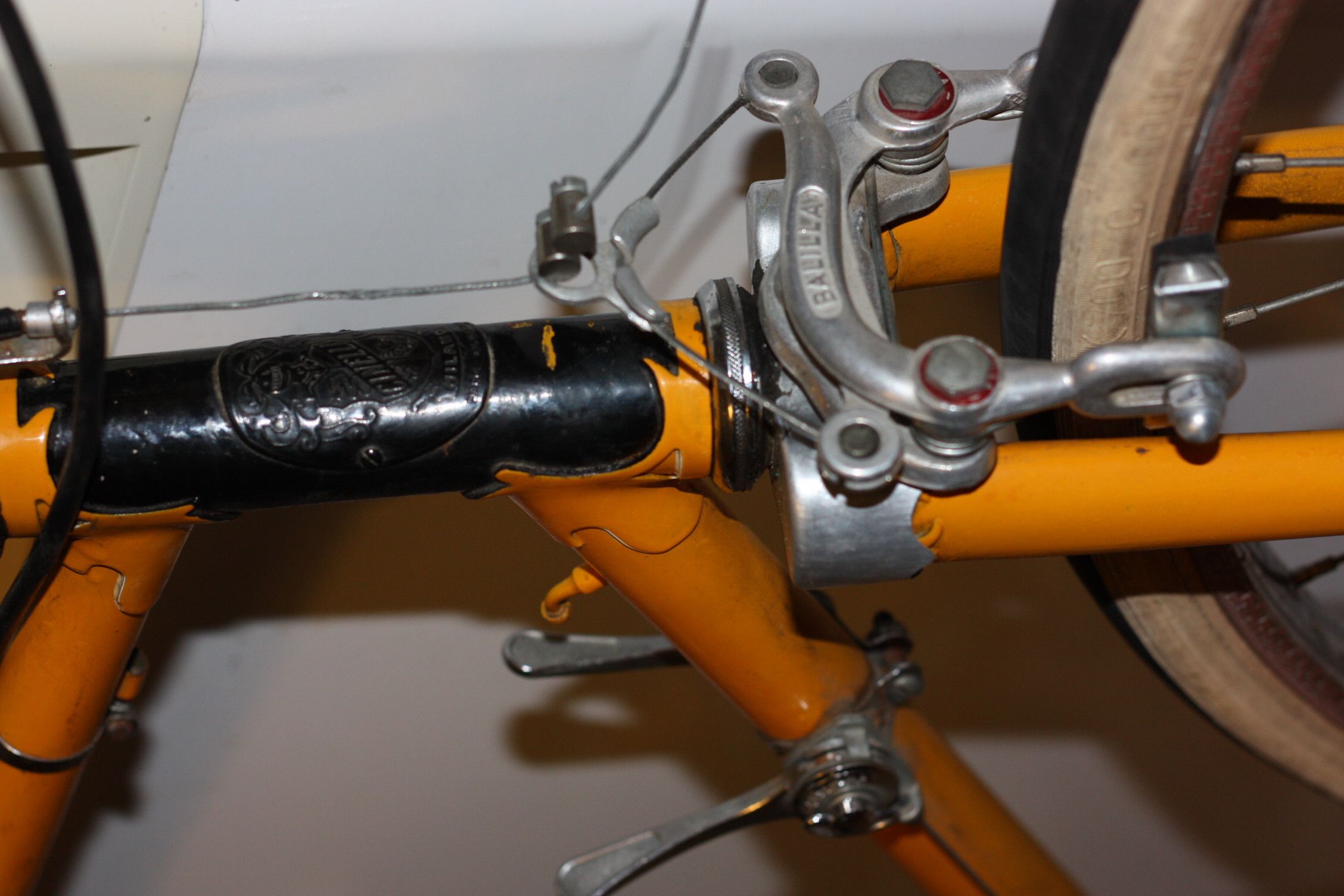

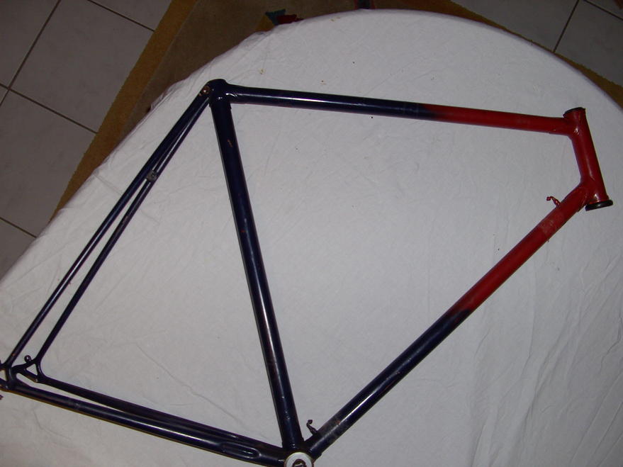

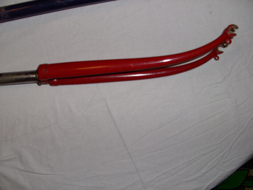

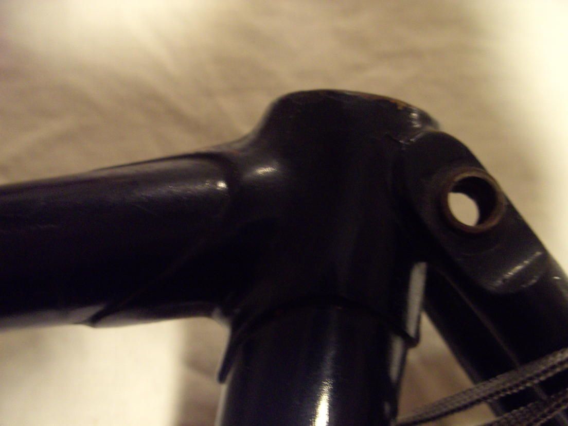

Jetzt klinke ich mich auch mal wieder ein, hab ein paar Aufnahmen von meinem Cinelli-Rahmen. Vielleicht kann mir da jemand Tipps geben (drexl, Du bist denke ich absoluter Fachmann), um welchen Rahmen, Baujahr etc. es sich handelt.

AW: Altes Cinelli Rennrad - Riviera?
Scheint ziemlich eindeutig ein B-Modell zu sein, es passen eigentlich alle Details, also Sitzstrebenanlegung, Gabelkopf, Ösen für Schutzbleche (die angblich original zu jedem Cinelli in den 50ern mitgeliefert wurden) und vor allem die Form der Muffen, bei Dir die etwas späteren Muffen ohne Ecken. Der verdient wirklich ordentlichen Naßlack und einen Satz Kleber von Greg Softley. Weißt Du denn ob der Chrom der Muffen unter dem Lack noch erhalten ist?
Hallo drexl,
hast mich heute morgen sehr erfreut. Wenn das tatsächlich ein B-Modell sein sollte; hab damit nicht gerechnet. Ob die Muffen verchromt sind, kann ich nicht sagen, "kratzen" möchte ich nicht. Das Rad war, als ich es +/- 1978 gebraucht gekauft habe, in orange lackiert, ohne Decauls. Es hatte lediglich die Steurrohrplakette von Cinelli. Hab dann in "Dummer-Jungen-Manier" die Sprühdose angesetzt, naja. Jetzt will ich solche Fehler vermeiden. Hab schon mal in einem anderen Foren-Teil darüber geschrieben, dass ich es pulvern lassen will. Dein empörter Eintrag veranlasste mich dann, den Auftrag zu stoppen. Jetzt schau ich mich nach einem guten Strahler und Lackierer um. Hab nochmals den verbauten Materialmix angehängt:

Die Rahmennummer lautet 5055 oder 6055, ist nicht genau zu entziffern. Zwischenzeitlich hab ich einen Satz Weinmänner Vainquer 900-750 samt Griffen in der Bucht erstanden. Hab dort auch den Australier gefunden, der die Decauls fertigt und versendet, keine ganz billige Sache, aber naja.
Was ich letztendlich verbaue, werde ich sehen, wenn die Sache mit dem Lack über die Bühne gegangen ist. Nochmal, Du rät`s mir also vom Pulvern ab? Wenn die Muffen tatsächlcih verchromt gewesen sind, kriegt man das wieder hin? Kennst Du eine Adresse fürs Lackieren und Strahlen, oder ist Handarbeit, sprich abschleifen, angesagt. Viele Fragen auf einmal, gell, trotzdem freu` ich mich auf Antworten.
Gruß aus Bamberg
Klaus der Bambaercher
Also ich rate sogar vom Sandstrahlen ab; nach zwei Rahmen die ich so habe behandeln lassen, ich bin eher mit dem Abbeizen zufrieden, auch wenn's Schweinkram ist. Tipp: Abbeizer beim Lackhändler kaufen, der weiß nicht nur, wie man die Farbe aufbringt sondern auch wie sie wieder runterkommt.
Das ist ein leinder ziemlich verbrauchtes Riviera mit falscher Gabel. Trotzdem begehrt, Cinelli halt.
@Bambaercher: Ich würde da auch eher abbeizen, das schadet auch dem Chrom nicht, wenn er noch da ist. Dann solltest Du einen guten Lackierer in Deiner Gegend suchen oder zu MAJA-Art gehen, die lackieren z.B. für Rahmenbau Vogel und können das richtig gut.
Die Weinmänner sind ein guter Anfang. Dan gehört da eine alte Gran-Sport oder Record von Campa in Bronze dran, eine Strognlight-Kurbel in Stahl mit Keillager oder eine Stronglight 49D in Alu. Lenker könnte ein Scheeren oder Maes-Kint oder ein früher Cinelli sein, mit passendem Vorbau ebenfalls von Scheeren, Titan, Cinelli oder Philippe oder ein Ambrosio. Naben von Maillard, alte FB oder Campa (jeweils in der Stahl-Alu-Kombi) und Fiamme, Nisi oder AVA-Schlauchreifenfelgen.
Alles eher rare Teile, aber der Rahmen ist es Wert, man muss nur mal schauen was z.B. das weiter oben gepostete B-Modell in der Bucht bringt.

Ich melde mich, weil ich zwischenzeitlich trotz Drexls Warnung meinen B-Modell-Rahmen strahlen ließ. Hat ein Bekannter mit Erfahrung im Restaurieren von Vorkriegs-Motorrädern gemacht, astrein. Nun kann es mit dem Wiederaufbau beginnen.
Ein paar Fragen hab ich:
Wie es aussieht, war der erste Lack orangefarben, war dies eine Cinelli-Farbe?
Außerdem waren weder an den Muffen noch an der Gabelbrücke Chromrückstände zu erkennen. Angeblich hätten die Cinellis dort Chrom. Macht es Sinn, die Teile wieder verchromen zu lassen?
Auch kommt die Rahmennummer jetzt deutlich raus, "5001". Ich erinnere mich, dass es wohl eine Seite im Netz gibt, wo Cinelli-Nummern zu recherchieren sind, find ich allerdings nicht. Wer kann mir da nen Tipp geben.
Was ich dringend benötige, sind anständige, verchromte Steuerlagerschalen. Zuletzt waren da 105er-Schalen aus schwarzem Kunststoff, absolut unpassend. Wer kann da was anbieten?
Decauls hab ich mittlerweile vom australischen Freund in der Bucht, "gts752", erstanden, nicht ganz billig, aber naja.
Für Drexl: Du hast mir im November einige Tipps zu Komponenten gegeben, viele Campa-Teile, wäre das Ganze auch mit Sachs-Huret einigermaßen stilecht?
Viele Fragen, mal sehen, was kommt.
Gruß aus Bamberg
Klaus, der Bambaercher
Hallo Klaus aus Bamberg
Es gibt das Cinelli-Register unter http://www.cinelliregistry.com, da sind Rahmennummern und Baujahre aufgelistet. Zu viel Aussagekraft haben aber die Nummern nicht, da einige Cinelli-Rahmen auch "ausser Haus" bei Fremdfirmen erzeugt wurden. Die Nummern geben keinen Aufschluss über Modell oder Baujahr - leider.
Orange war eine Cinelli Farbe und gar nicht so unüblich und auch nicht alle Cinellis hatten verchromte Muffen! Besonders ab Anfang der 70er war Chrom nicht mehr so modern und auch Cinelli folgte dem Trend nach volllackierten Rahmen eine Zeit lang. Auch die manchmal verchromten Ausfallenden oder Gabelscheiden waren damals out of fashion.
Was die Komponenten angeht - ich bin Campagnolo-verseucht und außer Universal-Bremsen kann ich mir auf einem Cinelli nichts anderes vorstellen, auch wenn teilweise ab Werk andere Komponenten verbaut waren.

Sachs-Huret wäre nicht stilecht weil zu spät. Wenn französisch - was es durchaus gab - dann nur Huret, also Teile aus der Zeit vor der Übernahme von Huret durch Sachs, oder eben Simplex.
Aber die Kombi aus Campa und Universal-Bremsen ist ned so schlecht, Steuersatz in Stahl von Stronglight oder Magistroni. Sowas sollte am günstigsten in der französischen Bucht zu finden sein.

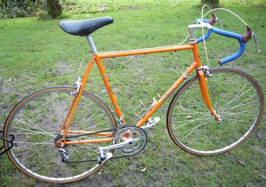

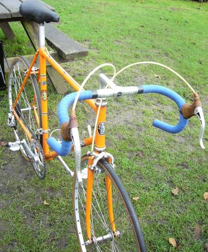

. . . habe ich gerade gefunden: ein 1971 SC in orange ohne chrom und ein 1970er Rahmen orange mit chrom aber ziemlich ramponiert. Nur als Anregung.

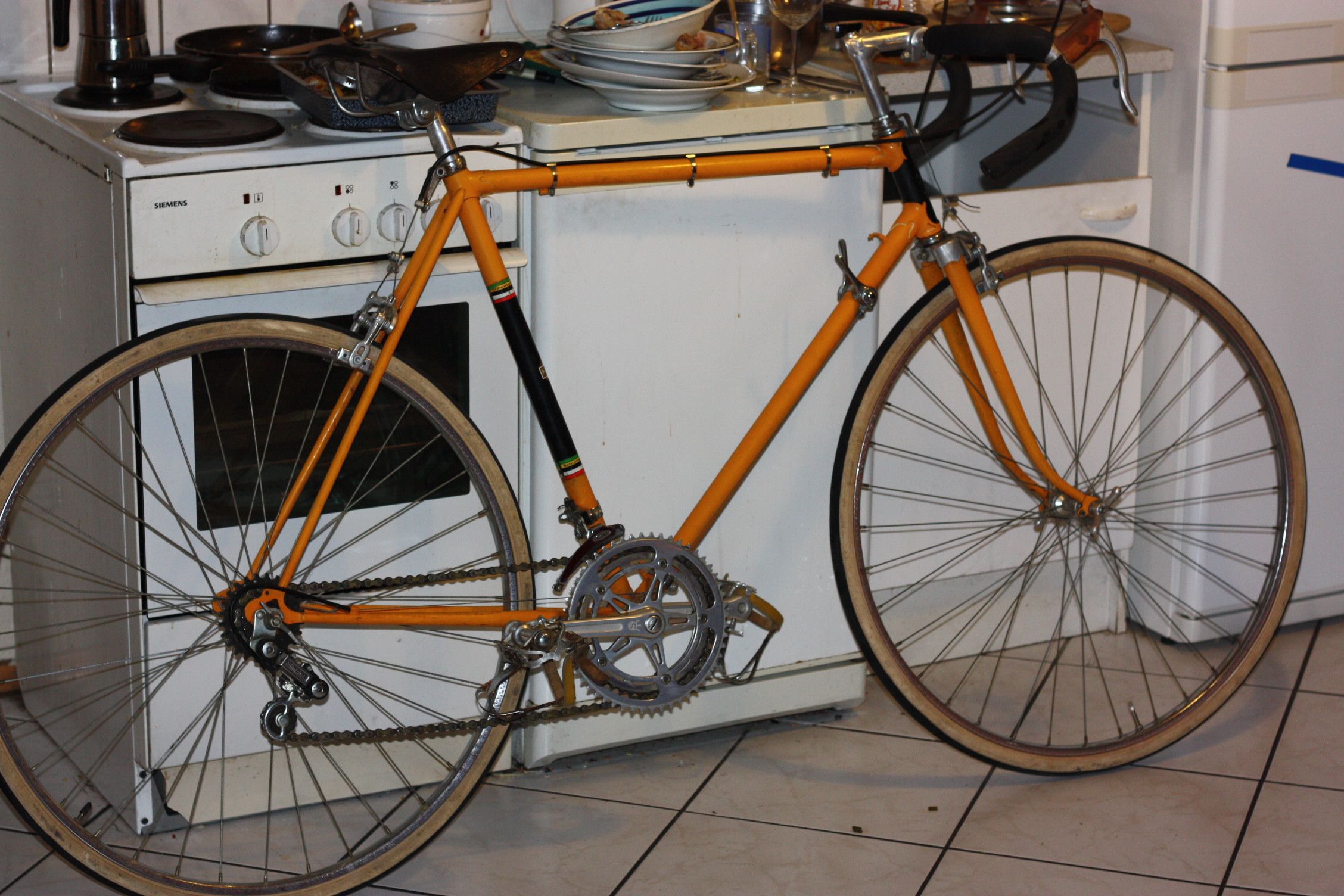

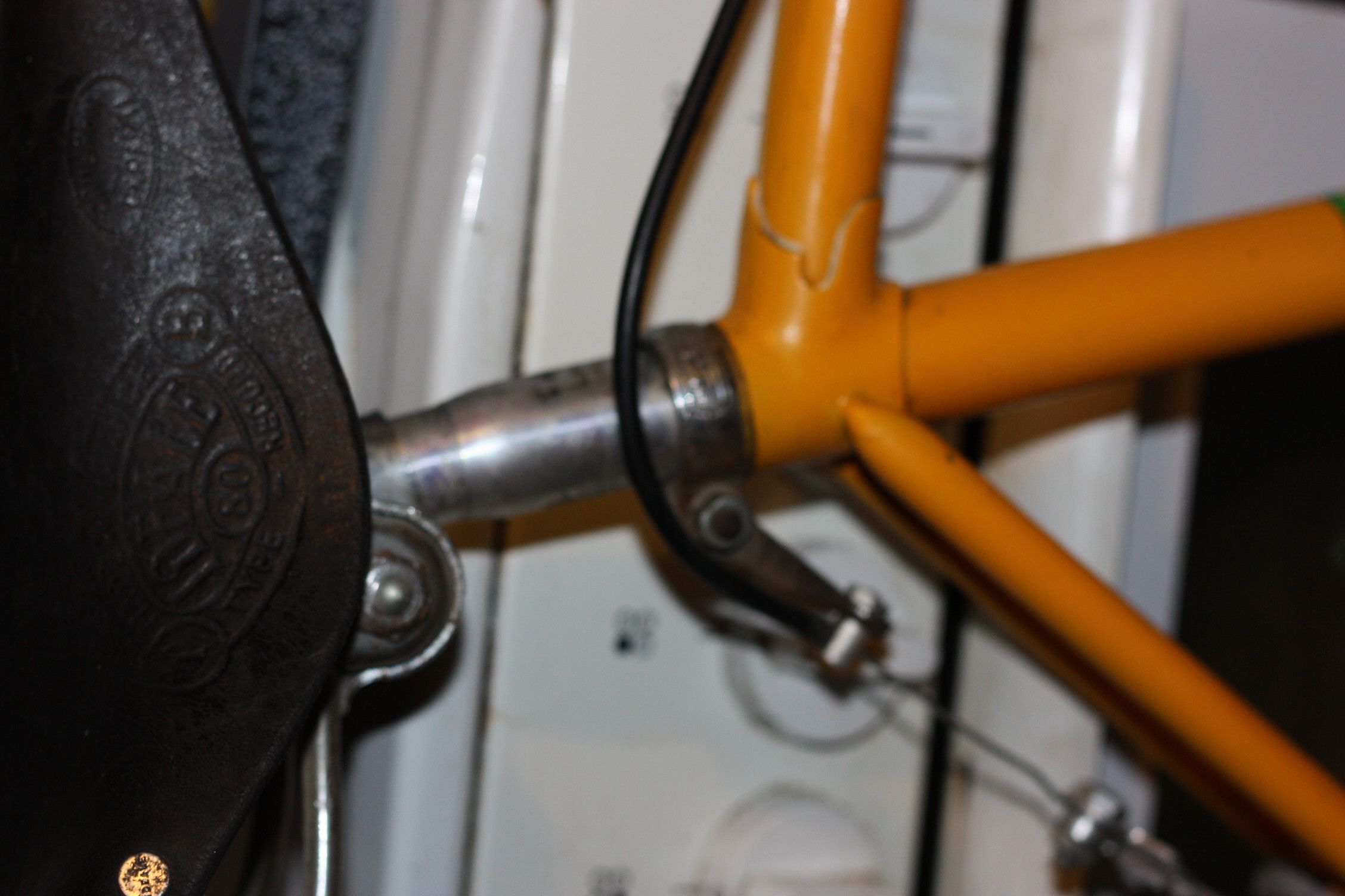

ich hab von einem Bekannten ein schönes und gut erhaltenes IMG_3417.JPGIMG_3418.JPGIMG_3419.JPGIMG_3420.JPGIMG_3421.JPG Cinelli Rad bekommen.
Das Rad wurde früher leider mal von einem Radladen in Dortmund (Schumacher) neu Lackiert.
Nun bin ich auf der Suche nach ein paar Fakten zu dem Rad, über Info´s würde ich mich sehr freuen.
Sorry das die Bilder nicht so toll sind.
