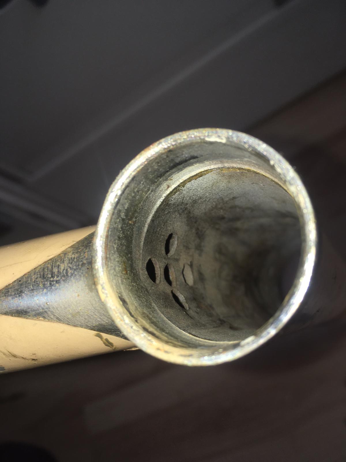

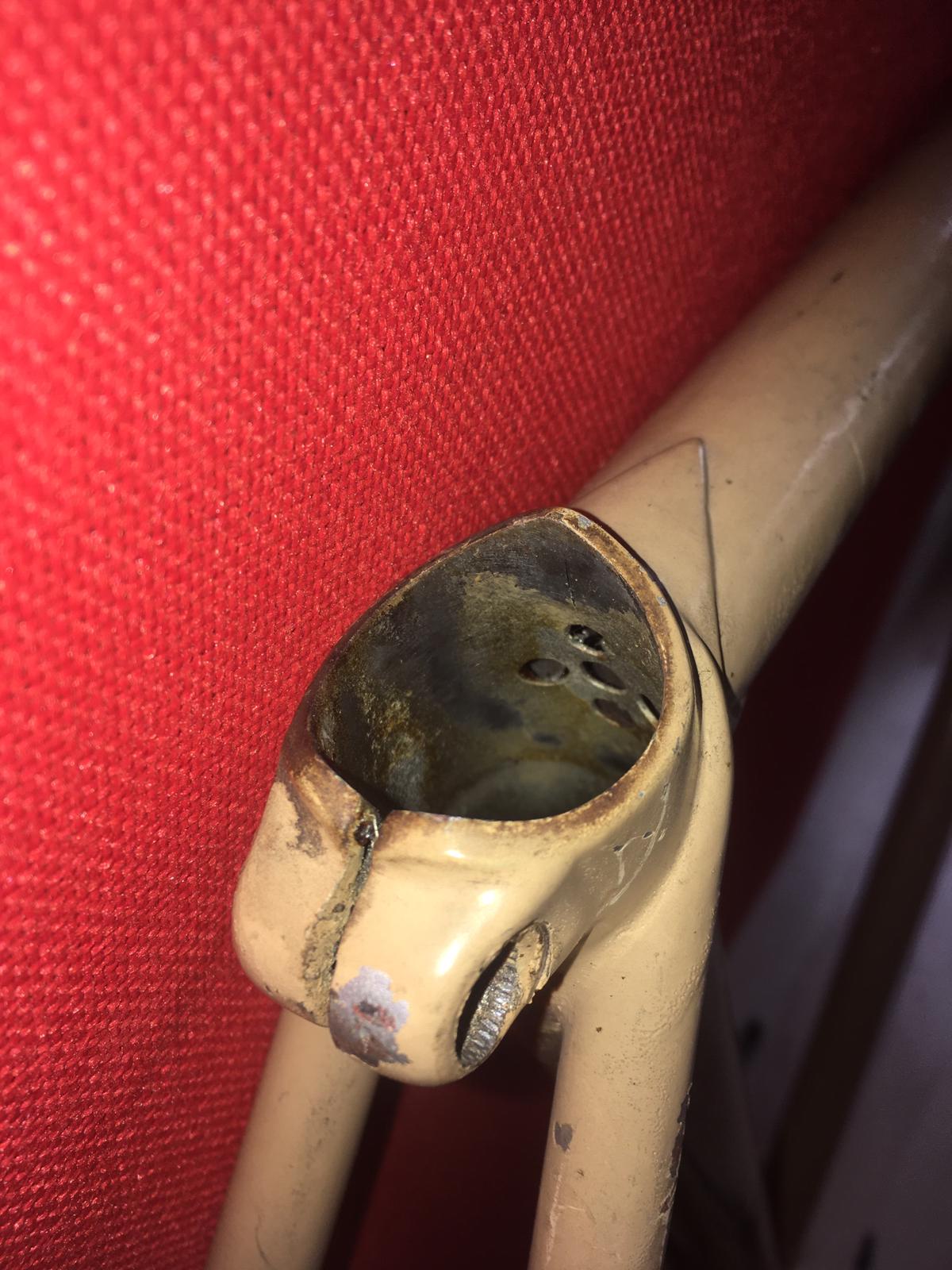

Beim auspacken sah ich schon die kreuzhaften Bohrungen im Sattel- und Steuerrohr und mein Herz sprang in die Höhe. Ich habe schon viel gesehen, doch sowas eigentlich eher aus den 1970er von Mario Confente. Der war aber 20 Jahre vorher gerade ein Mal sieben Jahre alt. :)
Normalerweise kann ich Rahmen ganz gut einordnen, aber der Rahmen wirkte doch etwas sonderbar. Frühe 1960er hätte ich normalerweise gesagt, aber die Kurbel und auch Tretlagerbreite von 74mm (wie bei manchen Cinellis von 1957-64) sagten eindeutig 1950er. Mit etwas Recherchehilfe von @FM1234 1234 @Don_Camillo und @Avi.1990 kam ich dann doch langsam auf den richtigen Rahmenbauer und Fahrer. Es ist ein Mario Peloso aus Turin für den Fahrer Tranquillo Scudellaro (Team Coppi-Carpano). Mario Peloso in den 1950-60ern auch für Cinelli arbeitete. Die Rahmen sind immer auf Maß gebaut und sehr hochwertig verarbeitet. Seine Signatur sind die Initialien des Fahrers an der Sattelmuffe. Peloso war äußerst genau und hatte einen guten Draht zu Cinelli und Tullio, daher war er meist einigen Rahmenbauern voraus.

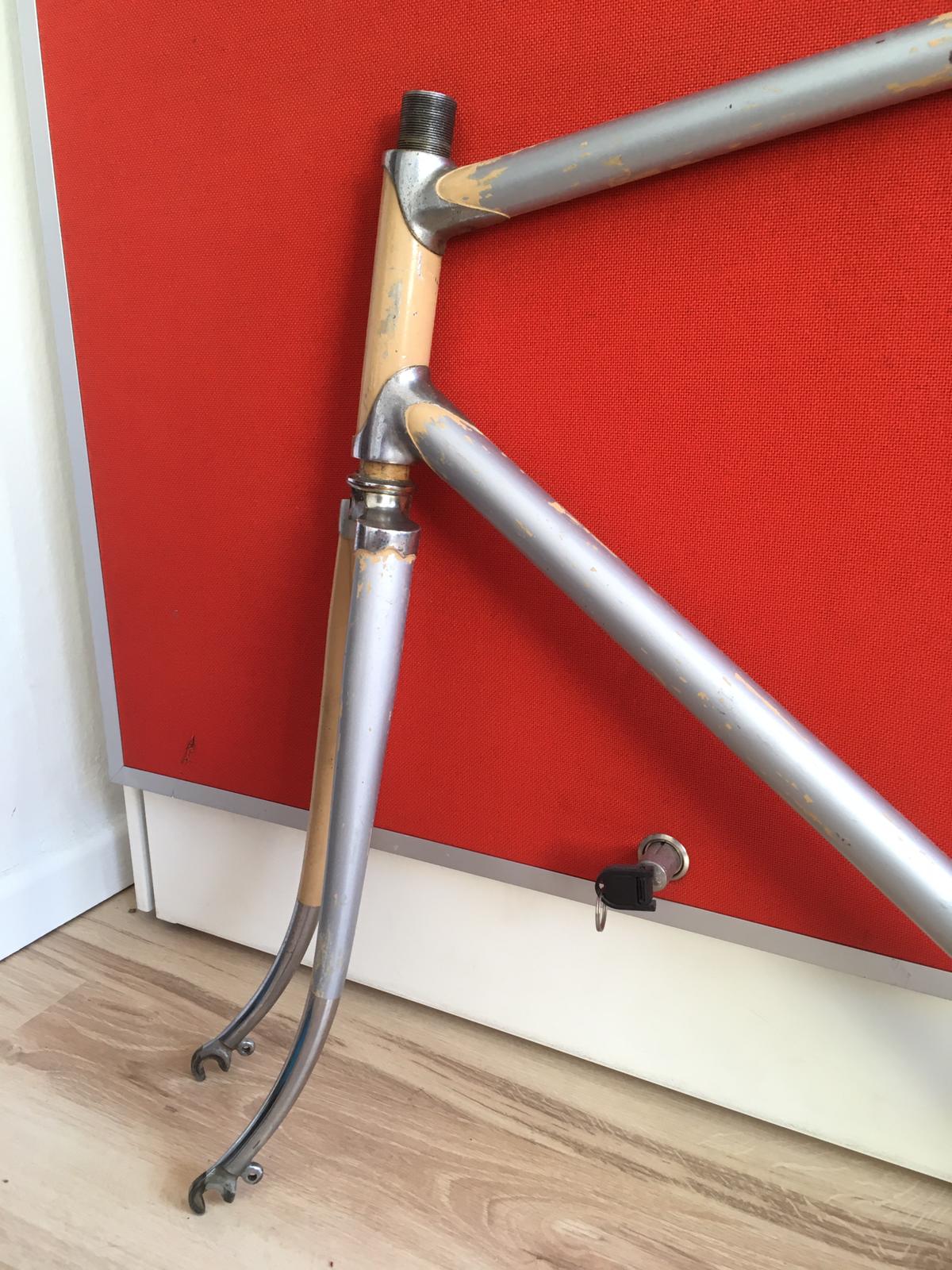

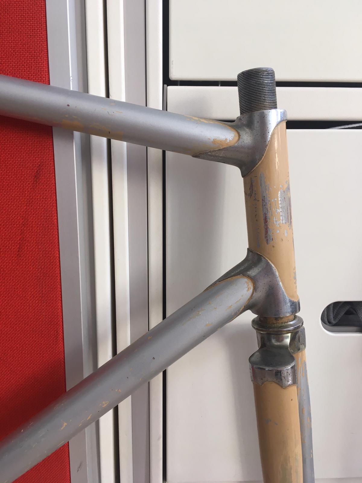

Nach der langen Geschichten wollt ihr sicher die hard-facts wissen. Was macht den Rahmen denn besonders?
Gewicht inklusive Gabel: 2,72kg bei 57,5x57cc und den dicken Lackresten + Chrom kann es sich eigentlich nur um Columbus handeln, die 1953 ihr erstes Geröhr auf den Markt brachten.

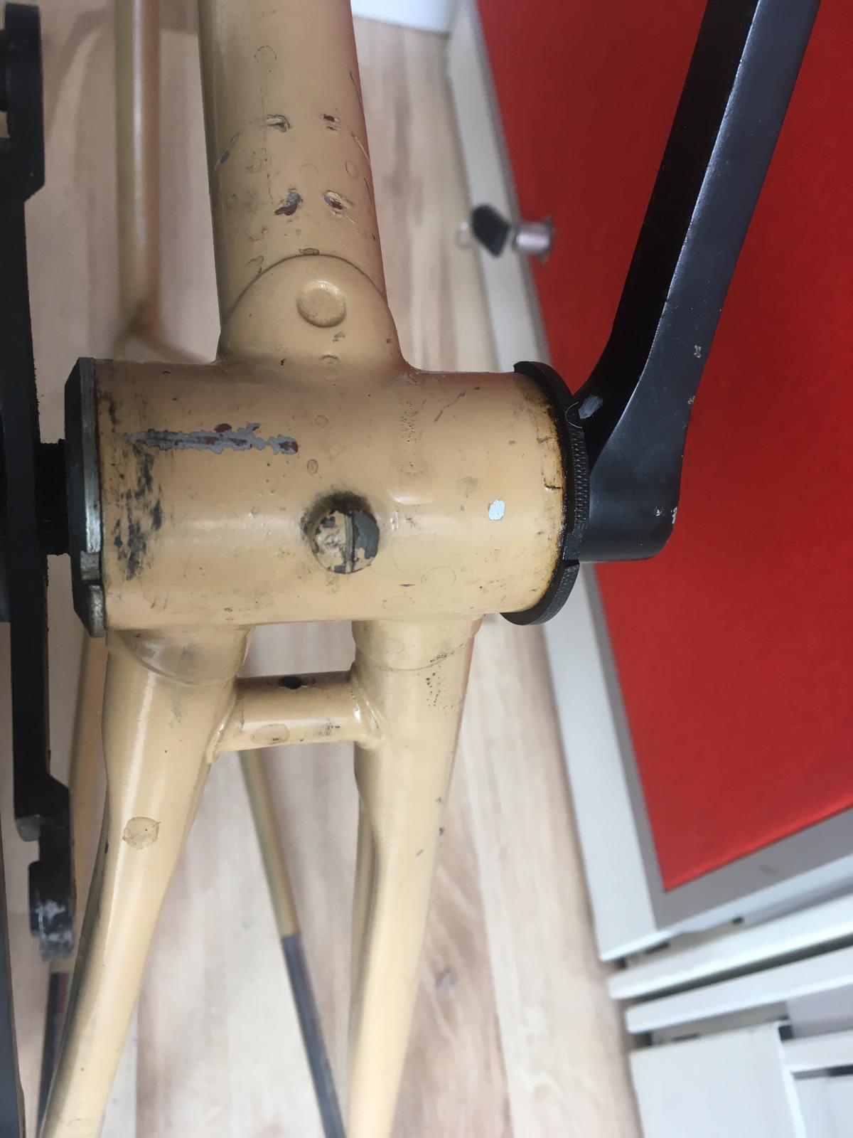

Tretlagerbreite: 74mm
Cinellimuffen ohne Wolfsohren
Cinellitretlager
Der Rahmen wurde mal professionell entlackt durch Sandstrahlen. Die sehr prägnanten Gravuren sind sehr mitgenommen. Dafür sieht finden sich aber im Steuerrohr weiße und goldene Rückstände. :)

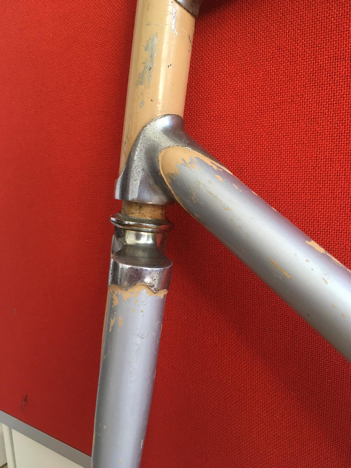

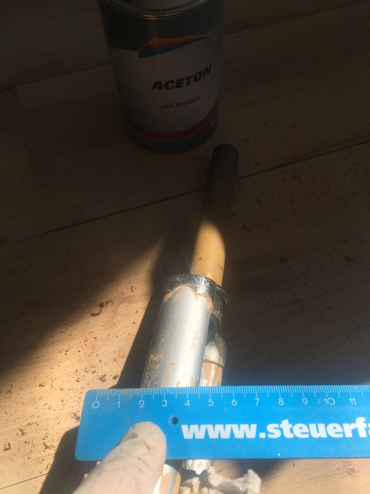

Ich habe heute morgen damit angefangen den Rahmen mit Aceton und einem Plastiklineal zu entlacken. Die beige Sutsche nervte mich doch allerhand und das ging echt ganz fix. Darunter kam ein wunderschöner silberner Lack mit roter Grundierung mir entgegen. Der sieht ein wenig so aus wie hier bei einem Coppi von 1957. Ich werde jetzt erst mal den ganzen Rest von der beigen Suppe runterkratzen. Wie ich weitermachen soll, weiß ich noch nicht. :)
Glaube ich habe echt viel vergessen bei der Recherche, aber vielleicht interessiert es ja hier den ein oder anderen. :)
Aufjedenfall wird der Aufbau mit Gnutti vollführt. :)
Die Gabel wird langsam ganz passierlich. Hier ist der Lack aber sehr viel angreifbarer als beim Rest des Rahmens. Vermutlich liegt das am Chrom. :-/
Hier ist eher Fingernagelgefühl angesagt. ;)
Den Lack werde ich vermutlich beibehalten, der sieht echt gut gemacht aus und hat wenig Kratzer. :)

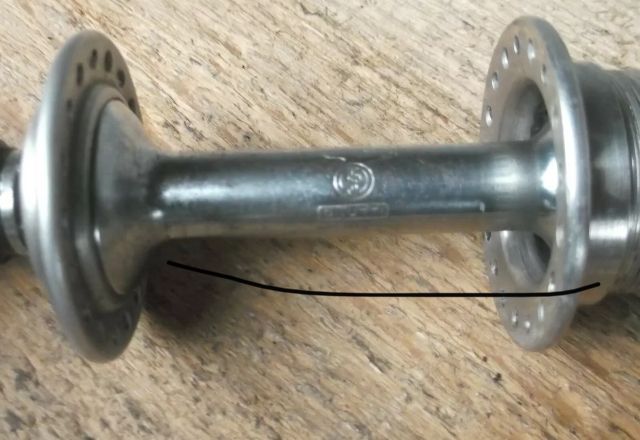

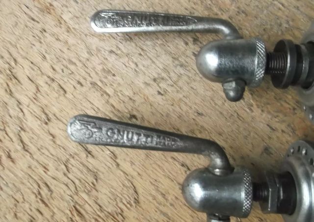

Die passenden Naben Von Gnutti habe ich auch schon gefunden. Das war die erste Generation und in Kooperation mit Campagnolo. Das „Lic. Campagnolo“ ist zu erahnen bei den schlechten Ebay-Bildern. :-/
Sehe ich auch so! Habe deinen Bericht zu Gnutti und co. von vor paar Jahren gelesen, da beschreibst du es ganz gut. Entweder wurden die konkurrierenden Hersteller aufgekauft oder vom Markt gedrängt. :)
Oder ein Reynolds/Columbus-Mix wie beim Cinelli SC ?!
Hauptrahmen Reynolds 531, Hinterbau und Gabel Columbus.
Wie @fightfooter mal aus einem Rahmenbau Buch zitierte, bzw ausgewertet wurde, ist das die optimale Kombi gegen gestauchte Gabeln und Hauptrahmen.
vielleicht kannst Du die silberne Lackschicht konservieren?! Besser alter Neulack, also kompletter Neulack?! Denn bei komplettem Neulack kannste dir die Mühe mit dem runterkratzen sparen und läßt das dann vom Lackierer oder vor dem Lackieren von einer Firma chemisch entlacken oder so...
Der Autor (Tony Oliver) bescheinigte dem alten 531er Rohrsatz eine gewisse Unausgewogenheit, d.h. recht massive Gabelrohre und sehr fragile Rahmenhauptrohre. Dies soll dazu führen, dass bei einem Auffahrunfall die Gabel überlebt, der Rahmen aber gestaucht wird. Ich habe bisher von einer eigenen Testreihe abgesehen :D.
Also umgekehrt wäre "optimal": Columbus Rahmen, Reynolds Gabel ?
Kann man so nicht sagen. Es ist davon abhängig, was man bezwecken will bzw. mit welchem Kompromiss man am besten leben kann. Wenn es darum geht, die Kosten für eine Reparatur nach einem Auffahrunfall möglichst gering zu halten, hätte man damals (das Buch ist 1990 erschienen) den Columbus SL-Rohrsatz dem 531er vorzuziehen müssen. Beim SL wäre dann die Gabel verzogen, deren Ersatz war kostengünstiger als der eines Rahmens. Heute, wo die Verfügbarkeit schwierig ist, wäre vielleicht beides gleich schlimm. Columbus Rahmen und Reynolds Gabel bzw. Reynolds Rahmen und Columbus Gabel sind in dieser Hinsicht vielleicht sogar die schlimmsten Kombinationen. Die Energie muss ja umgewandelt werden, wenn wir mal davon ausgehen, dass wir nicht im elastischen Bereich bleiben. Bei einer ausgewogenen Kombination könnte es natürlich sein, das sich sowohl Gabel als auch Rahmen verformen ...

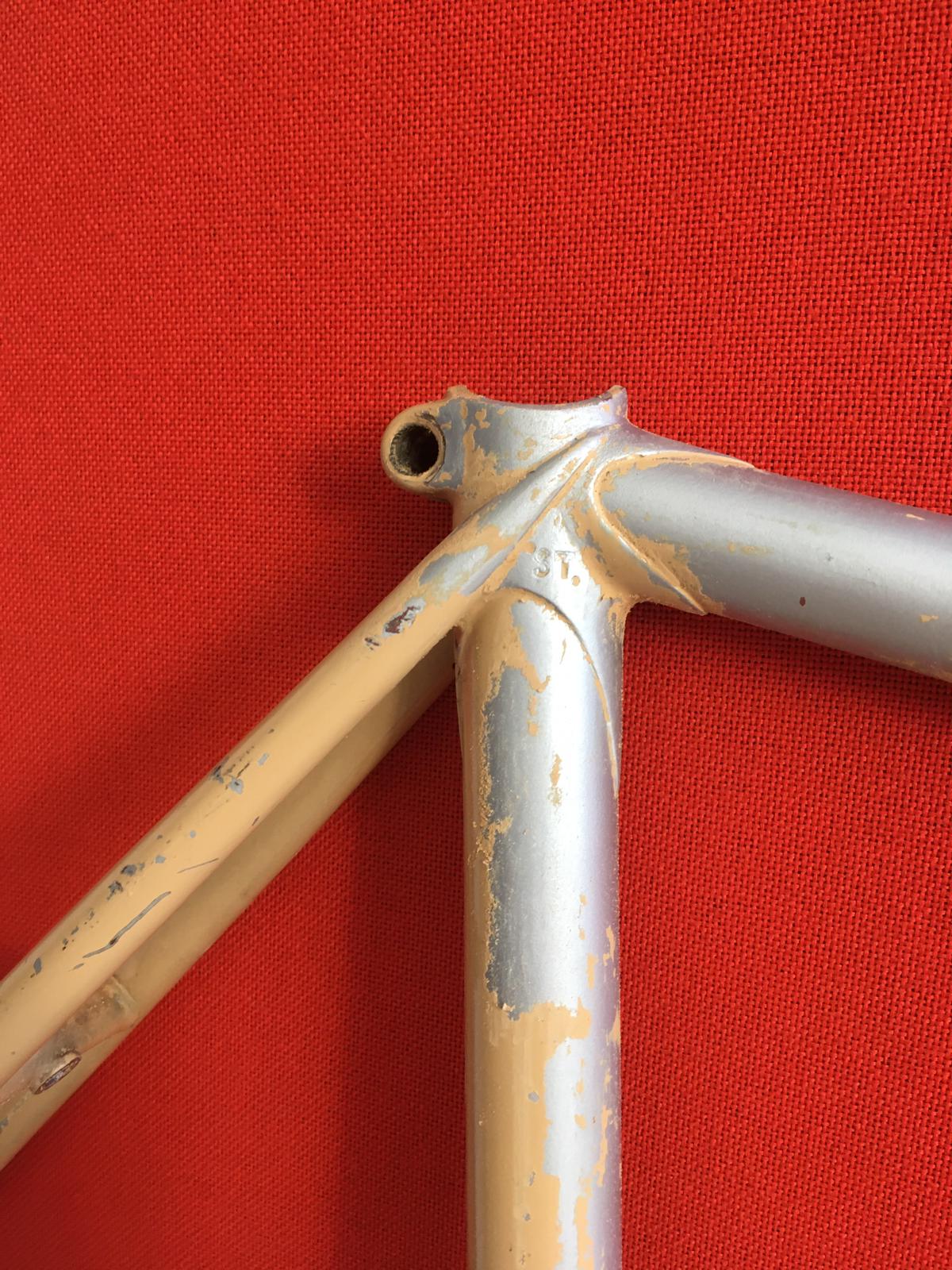

Genau! Vor meiner spontanen Acetonaktion heute morgen früh ging ich davon aus, dass da nichts mehr zu holen ist. Jetzt langsam denke ich, dass der silberne Lack doch echt authentisch ist und vermutlich nach Saisonende draufgemacht wurde. :)

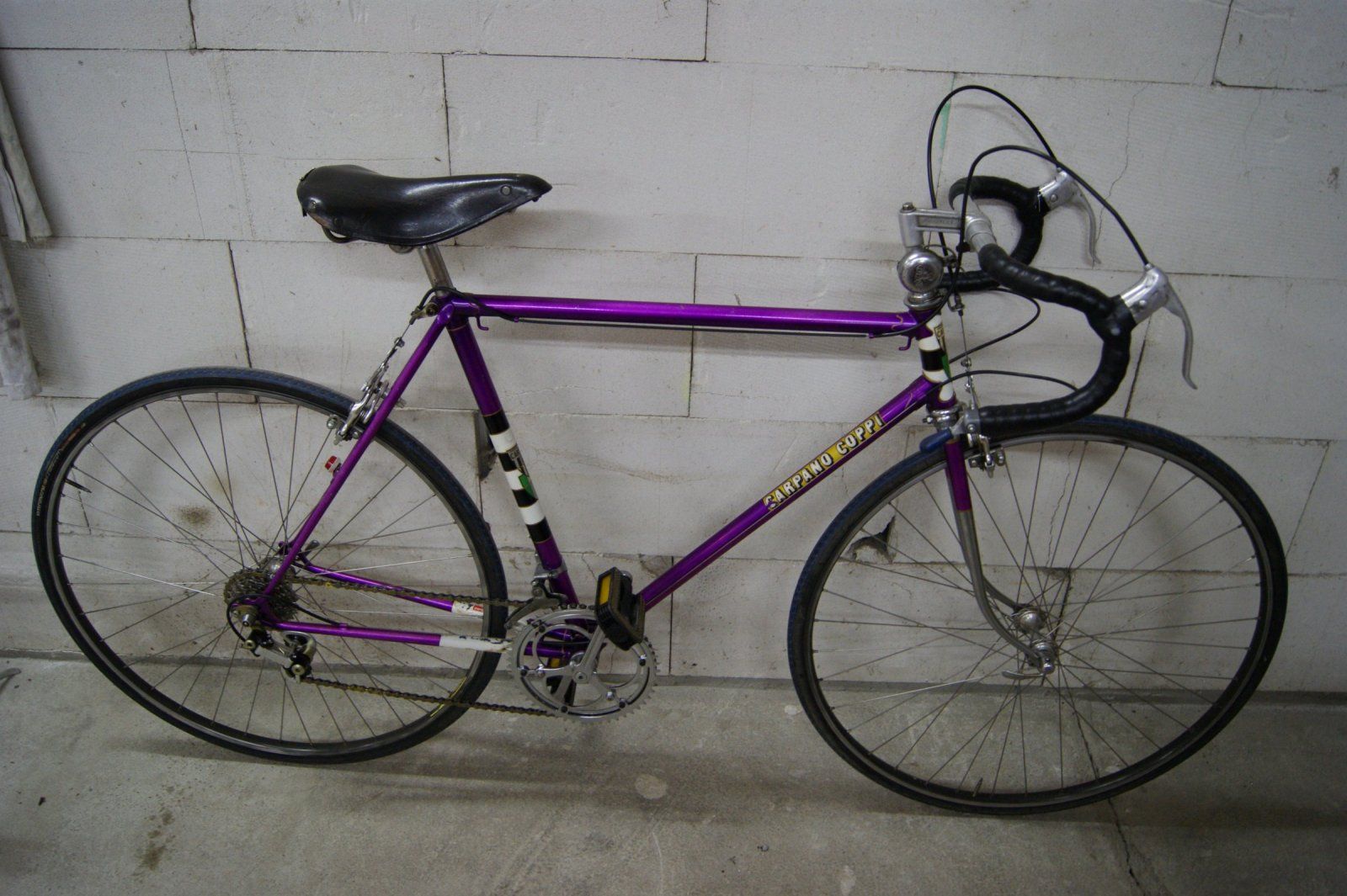

Und warum ich das Forum „liebe“ zeigt sich hier. In einem entfernten Thread zu einem befremdlichen DDR-Rennrad finden sich die authentisch aussehenden Carpano-Coppi Decals. :)
Auf den Originalbildern sieht das aber auch noch mal anders aus. :)

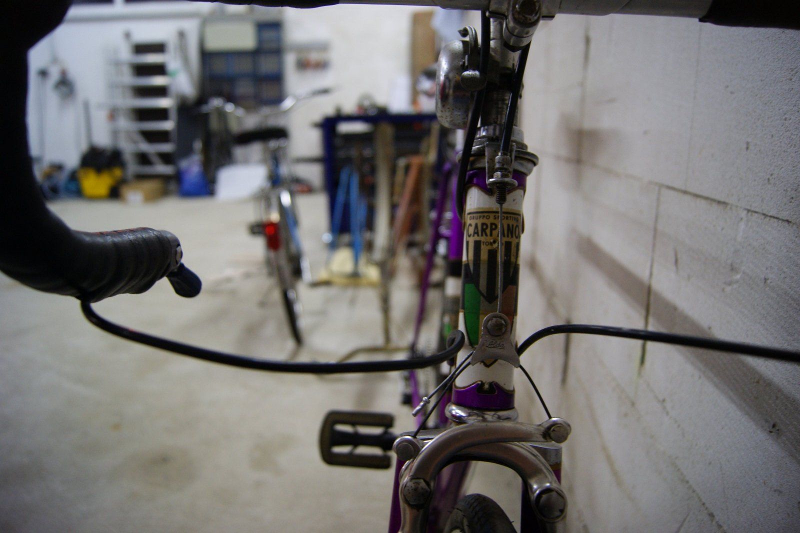

? das Rad wurde wahrscheinlich Mitte der 1960er so umgeändert. Aber die Bildchen wurden vielleicht im Rennbetrieb zur aktiven Zeit bei einem Rennen in Deutschland ausgetauscht. Nicht unüblich. Kannste mal schauen, wann das Carpano/Coppi Team in der Gegend war. Aber mit den Fotos kannste arbeiten oder?
Und der Aufbau? Universal Extra 51 Bremsen. Ambrosio Champion Cockpit. Campagnolo Gran Sport Schalterei. Brooks B17 und die Gnutti Teile... easy ;)
Das kann gut sein. Im Carpano-Team fuhr ab 1960 bis 1964 Martin Walther. :)
Haste gesehen, oder?
Quelle Twitter
Na klaro! Da sind vorne die Decals vom Diamant dran. Dankeeeee! :)
