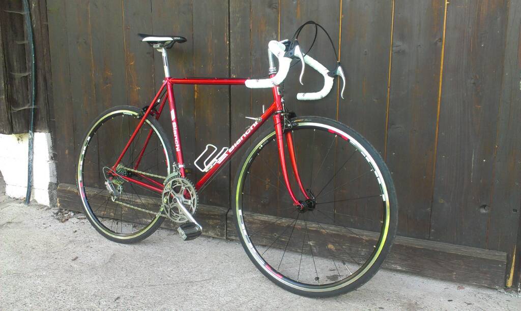

So, das RR ist wieder einsatzbereit :)
Der Aufbau wurde aufgrund eines Rahmenbruchs bei meinem Trekker zugegebenermaßen etwas hektisch, aber Naja, dann gehe ich halt für weitere Verbesserungen auf Schnäppchenjagd ;)
Frisch mit dem Handy getippt
Ochja, geht ja, unkonventionell aber im Gesamten find ich das irgendwie nett.
Nur der Vorbau sieht etwas kritisch weit draußen aus. Und auch für den Weg zur Schule würde ich trotzdem andere Pedale montieren.
Oh, und die Ventilkappen ab! Soviel Konvention muss dann doch bitte sein.
Ach komm schon, an der Stylepolizei kommt das Ding eh nicht vorbei, da dürfen die Kappen doch bleiben :D
Der Vorbau ist noch nicht bis zum Max ausgezogen, aber er ist schon ziemlich weit draußen, stimmt.
Ich muss mich erstmal an die RR-Haltung gewöhnen und dann darf das Teil vl auch wieder weiter rein - aktuell ist mir die Sattelüberhöhung aber sonst zu unangenehm.
Die Pedale werden noch getauscht, ich weiß nur noch nicht, gegen was... Mal schaun, vl läuft mir in der Bucht ja mal was passendes über den Weg.
Das sind eigentlich 25er Continental Ultra Sport II (um die ist es nicht so schade, wenn man mal ner Scherbe begegnet, von denen liegen am Schulparkplatz nämlich genügend rum)
37er Marathons an dem Rad? :eek:
Du bringst mich noch auf Ideen... :D
Aber da ist mir der Rahmen leider im weg, es gehen nur max 28er (laut @Lümmel und meine Vorgänger waren ja 28er, sonderlich viel Luft war da nicht mehr)
Ah, Züge hinter dem Lenker verlegen macht auch noch bissl was her.
