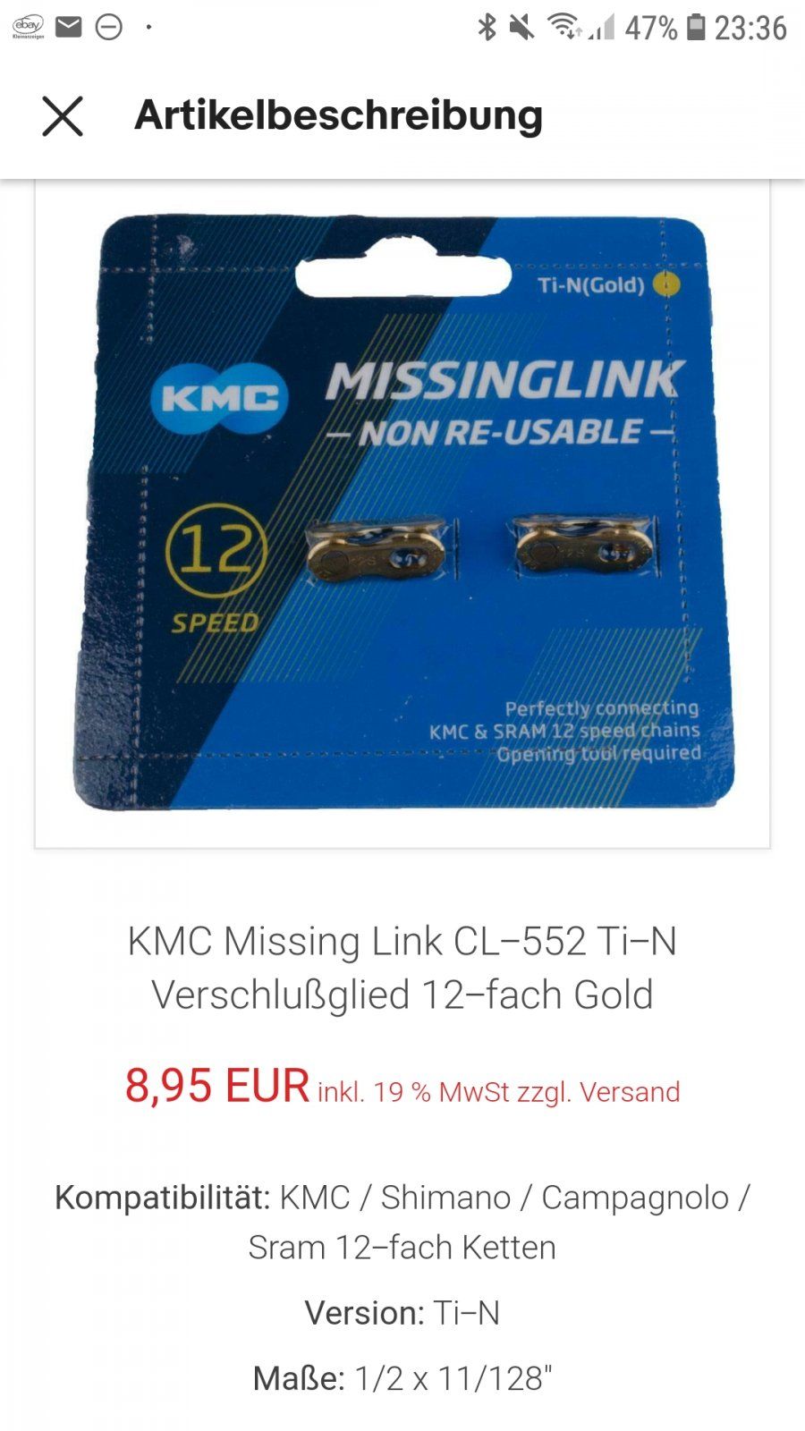

Bei 11fach wird die Kompatibilität mit Campa explizit angegeben. Bild ist aus dem Netz, bei meinen ist meinens Wissens auch Shimano 11fach und ggf. auch SRAM erwähnt. Bei 12fach wird es auf deren Website ebenfalls explizit erwähnt. Die Bedruckungen der Verpackungen scheinen da immer mal wieder zu ändern/von einander abzuweichen.
