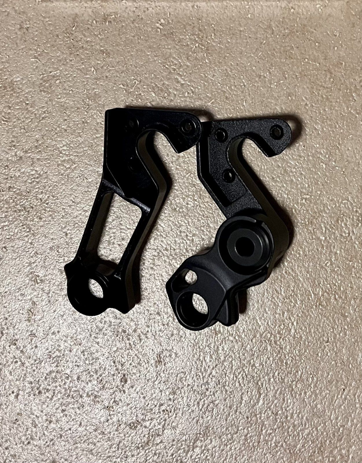

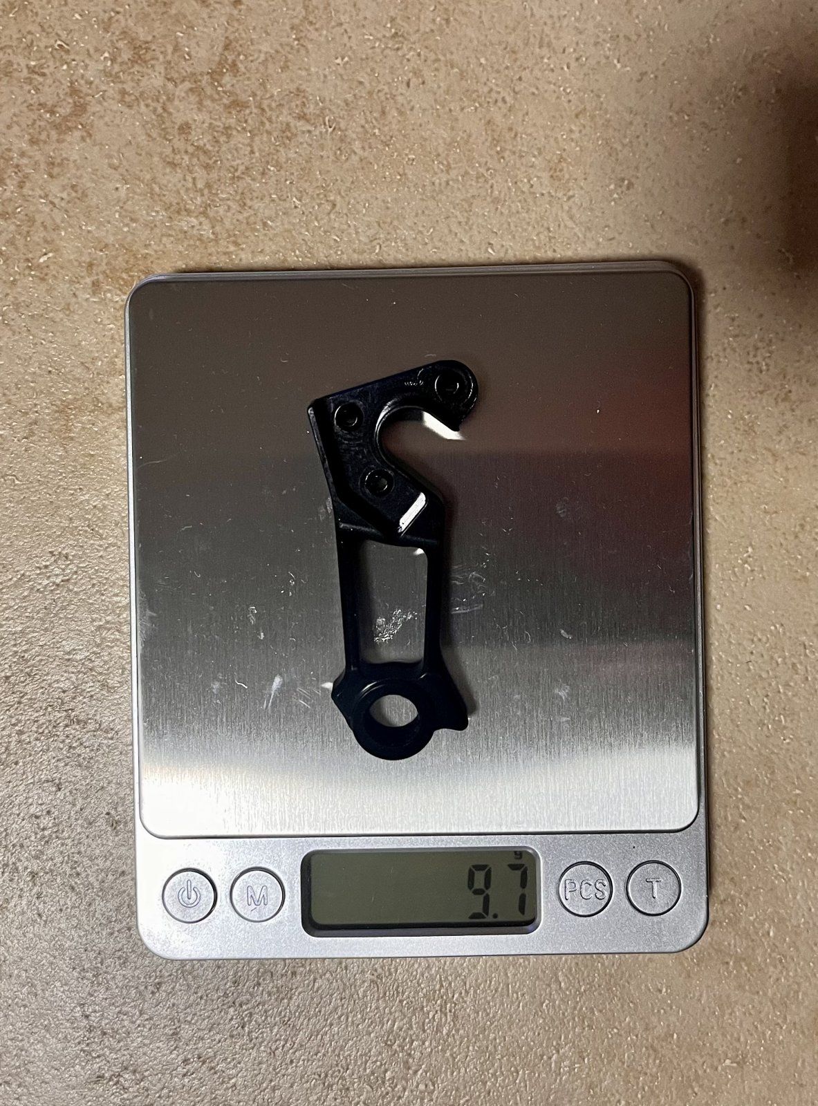

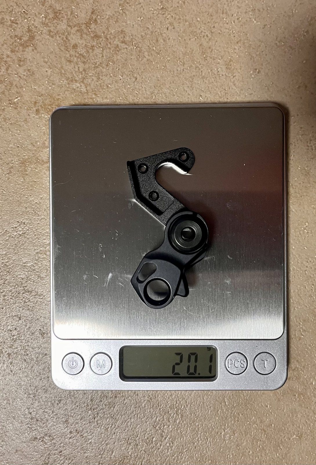

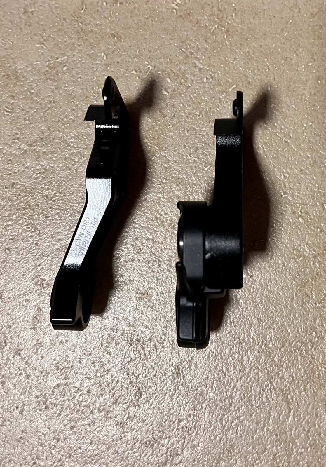

Das Schaltauge für das Aeroad von Sigeyi war nirgends lieferbar, ich habe aber ein passendes bei Aliexpress gefunden, hier im Vergleich zum alten Schaltauge+Adapter
