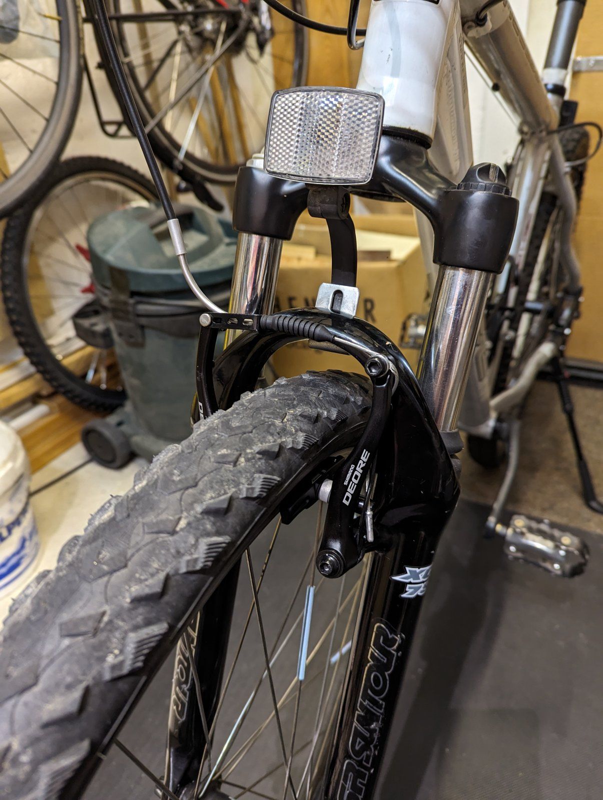

Ja, geht. Die Shimano V-Brakes sind alle etwa gleich lang.
Habe auch erst kürzlich montiert was eben noch lieferbar war.
