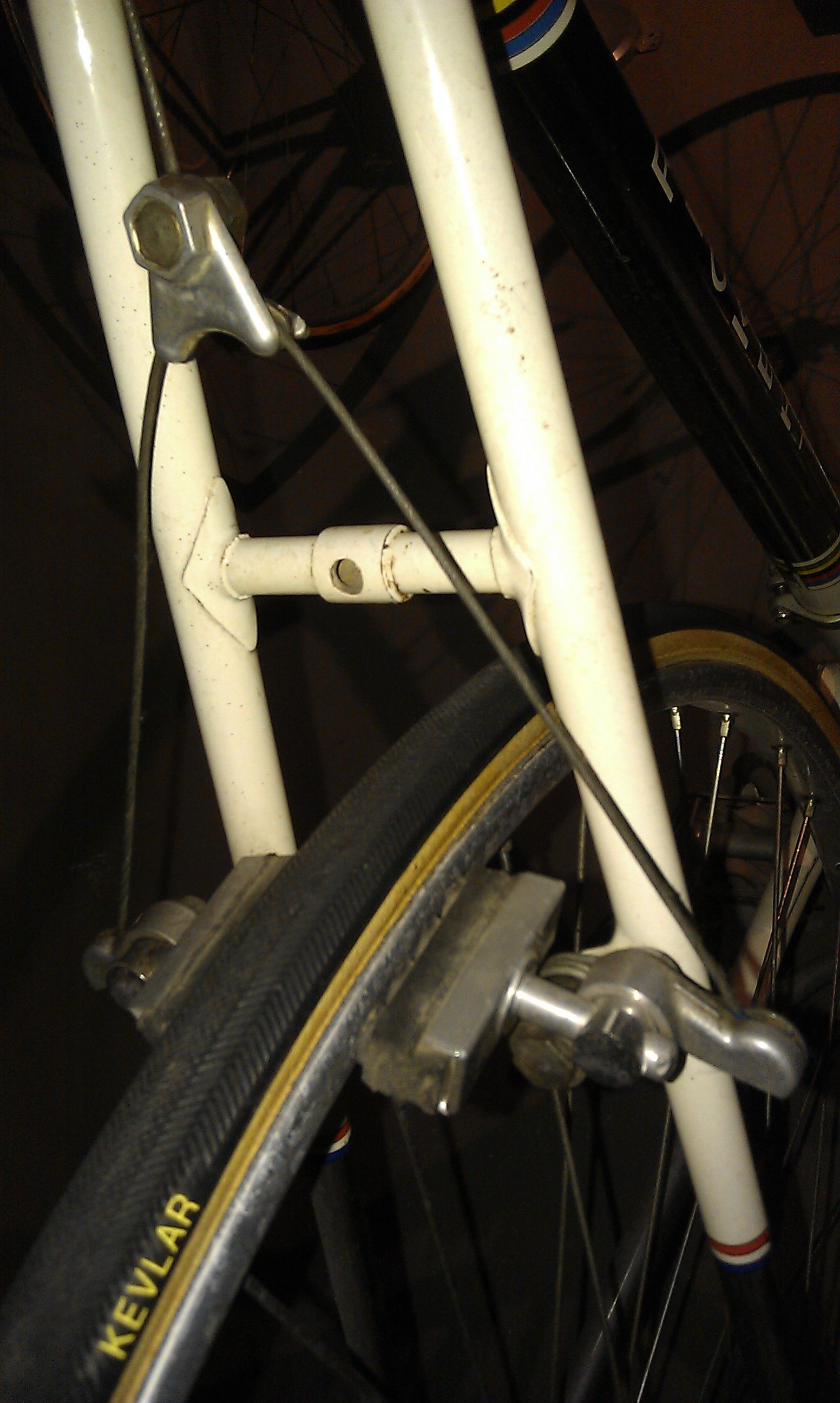

dieses Canti-Rickert steht in Neckarsulm, hilft aber auch nicht wirklich weiter.... RickCanti.jpg
dieses Canti-Rickert steht in Neckarsulm, hilft aber auch nicht wirklich weiter....Anhang anzeigen 63948
ja doch, es zeigt ja dass der steg auch eine bohrung hat und dennoch cantis verbaut sind.... ich hatte auch erst gerätselt, weshalb man 2 beremsaufnahmen dranmacht - aber ich denke bonanzero hat da die lösung geliefert.
achso, was sind das für bremsen an dem rickert aus neckarsulm? nach mafac sehen die nicht aus - eher moderner...
ok, wenn campa laut bonanzero nicht dran geht - was denn dann? etwas aus fronkroisch? 2 Simplex-Spanner habe ich schon... einer für hinten dürfte sich auch noch irgendwo verstecken...
(der Italo-Krams wird dann halt an dem riesen-rickert verbaut...) aber ich wollt mich doch verkleinern... scheisse
Der Steg dient einmal zur Stabilisierung (auch Cross- und Bahnmaschinen haben den, meist ohne Bohrung) und zum Andern zur Befestiung des Schutzblechs und ggf. des GT.
..ja das ist klar, aber der hier hat ja auch die Verstärkung an der Bohrung, meine Rahmen mit Cantis aus der Zeit haben nur den Rundsteg ohne Bohrung...

die aufnahmen sind definitiv für cantis, es gibt frühe modelle von clb und mafac die da passen.
ich kenne 2 Rickerts mit genau diesen aufnahmen. jetzt drei,

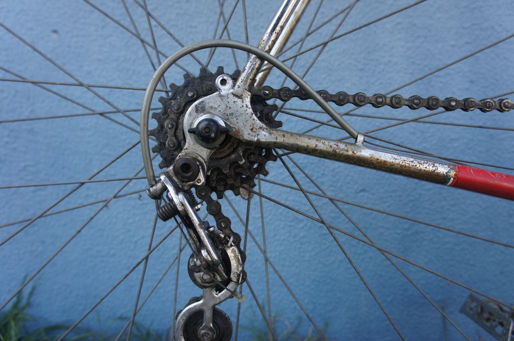

An dieses Schaltauge kann man nur Simplex oder Huret verbauen. Bei Huret passt eins, das normalerweise mit Blech-Schaltauge versehen ist. Dieses hat eben diese Nase. Simplex passt auf jeden Fall.
Passen würde ein Success oder Challenger, wenn große Ritzel draufsollen ein Duopar.

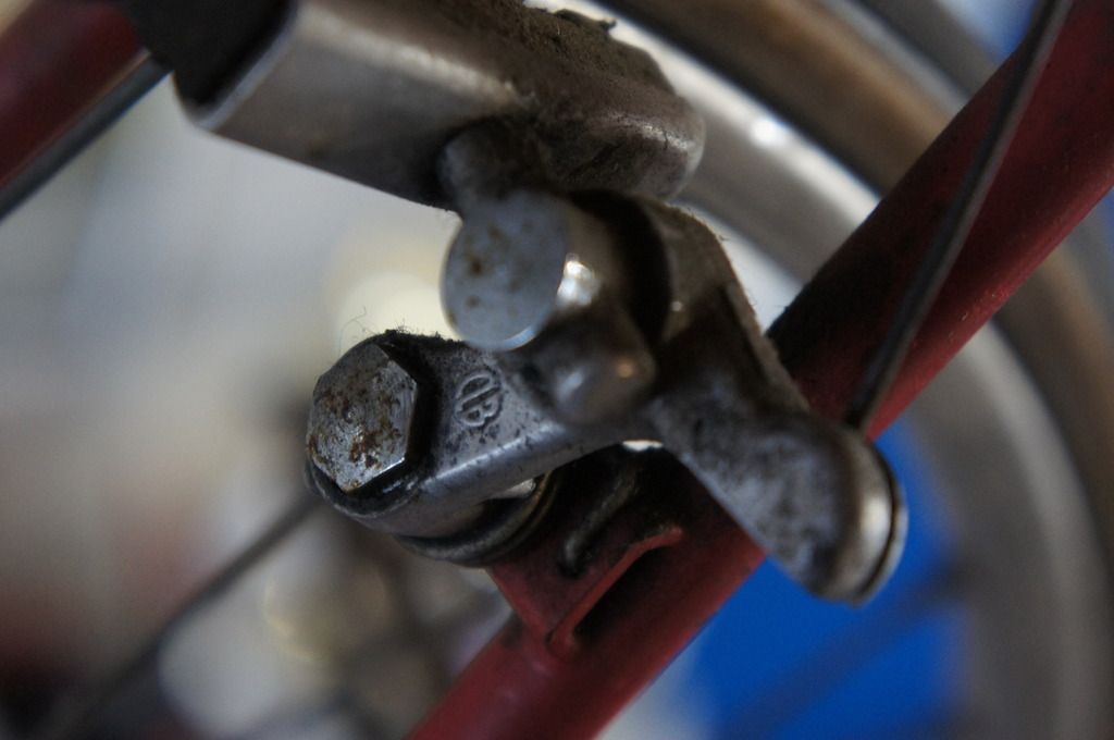

hab mal Fotos von meinem durchgebrochenen Canti-Rickert aufgetrieben.
Das rechte vordere Anlötteil ist wohl mal früher angerissen und dann ist einfach auf Mittelzug umgebaut worden.
Hat auch HURET Ausfallenden hinten und vorne !
Das Firmenzeichen auf den hintereren Bremsen kenn ich nicht, hat einer eine Idee ? Sicher was französisches. Jetzt seh iches erst,ist CLB
super! Danke Dir... ...da scheinen ja noch mehr original-Teile dranzuhängen - meinst du du könntest noch ein paar Fotos hochladen - vom Schaltwerk/Pedalen etc... Ich brauch etwas Inspiration und das schein ja ein durchaus vergleichbares Rad (gewesen= zu sein... ;)
