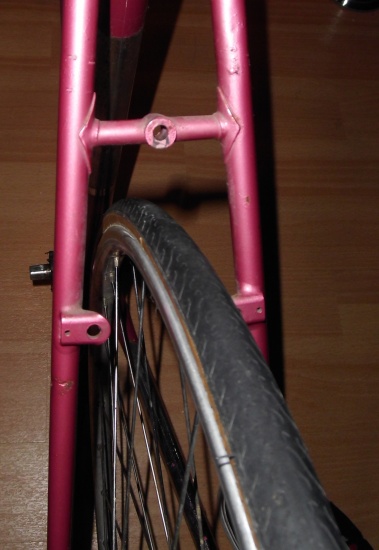

Ich habe noch einen satz mafac-racer oder dural forge hier - das probiere ich mal aus. aber es gibt auch dieses kleinen löchlein für die feder an den alötteilen - ist das nicht für cantis typisch?

Ob die Anlötsockel für Cantis sind oder für Direktbefestigung der Mafax, lässt sich ganz einfach herausfinden, indem du mal ein Rad einbaust. Wenn die Sockel etwa auf Felgenhöhe sind, dann sind sie für Mafax, wenn sie deutlich weiter unten sitzen, dann für Cantis. Ich tippe auf Letzteres.
Mit dem Huret-Ausfaller wird es schwierig sein, eine Campagnolo ordentlich arretiert zu kriegen. Die Nase sitzt ja viel weiter vorn und Campa braucht diese Arretierung halt unter dem Auge, sonst steht die Schaltung falsch.
Übrigens könnte es vielleicht sein, dass ein franz. Rahmen bei Rickert aufgearbeitet wurde. Dafür könnte auch die "andere" Gabel sprechen. Mglw. ist das Tretlager ja ein französisches, wo eine Patrone mit falschem Gewinde hineingewürgt wurde.
hier mal ein fotos mit 700c Rigida Felge - ich hoffe die Perspektive passt. Ich würd so ca. 4 cm absand vermuten. also: für cantis?
So müsste das aussehen. Da wird eigentlich nur die hintere Bef.-Platte weggespart, an der die Bremsarme befestigt sind.
Die Sockel sehen sehr komisch aus. Die Höhe entspricht der von Cantisockeln, aber da müsste das Loch für die Feder innen sein und nicht außen.
Nee, das passt nicht - habe mal die Racer da dran gehalten - das muss also für Cantis sein...
Es gibt doch auch die Mafac Jacky, die irgendwie umgedreht sind, könnte es für die sein?
Bleibt also die Frage, wie ich die da Festmache - ich kenn das halt nur mit sockeln mit Innengewinde.
Ich erinnere mich auch daran, dass der Vorbesitzer meinte, die Bremsen hätten komisch ausgesehen. Leider war es ein Kaos in seinem Keller, da er erst kürzlich umgezogen war - daher schwand die hoffnung, dass die bremsen noch auftauchen. Das Rickert-Badge hatte ein Freund von Ihm, der den Apothekerschrank für Umzugshilfe bekommen hatte und es so schön fand und deshalb nicht weggeschmissen hatte... Glück gehabt! Aber die Bremsen sind bislang nciht aufgetaucht und die hoffnung habe ich aufgegeben.
Was gäbe es denn sonst noch für andersartige bremsen aus den 60/70ern - z.b. von den franz. constructeuren... Vielleicht ist mafac ja der falsche Ansatz? oder kann man die federn einfach umdrehen???
