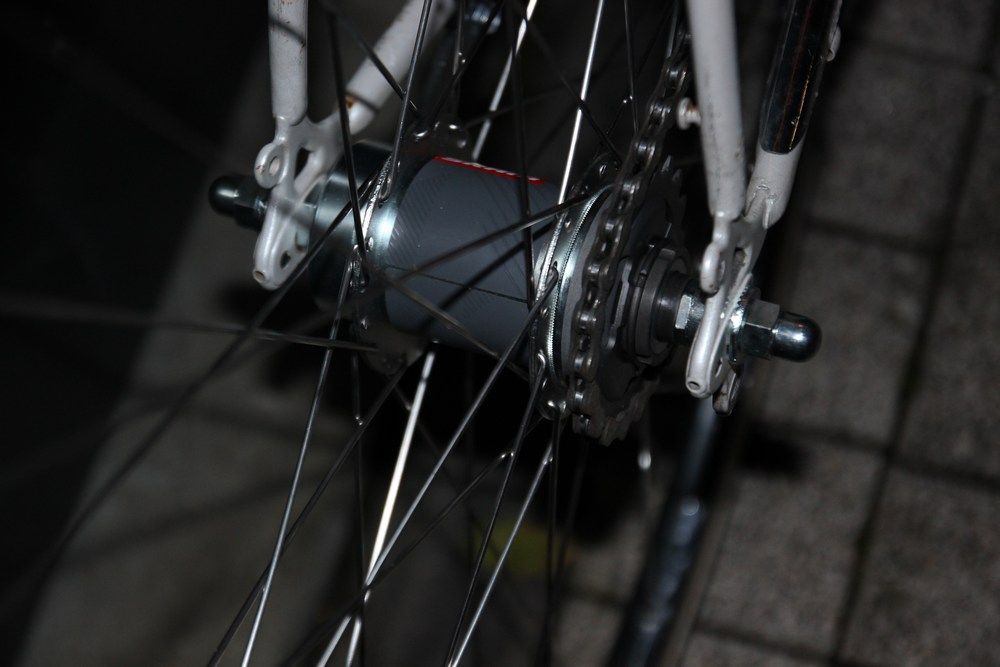

Ist zwar grad dunkel aber nun gut: noch nicht lackiert und generell noch nicht fertig. Fährt aber! 2 Gänge, Schaltung läuft wunderbar und Rücktritt, bisher keine Probleme (praise the lord).
Bleibt die Kurbel. Abgenudelter 4-Kant? Soll heißen die Welle ist nicht mehr Eckig? Die Schrauben außen hab ich ziemlich angeknallt, denke nicht dass die noch zu lose sind.
