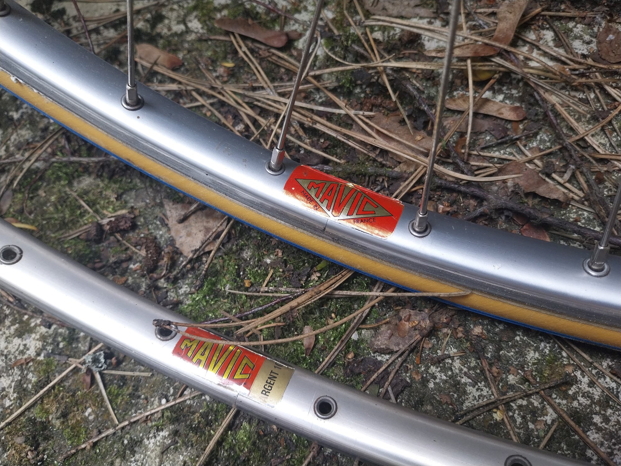

Hat hier Jemand schon mal versucht eine Argent SSC zu polieren? Brüggelmann spricht ja von Hochglanzpoliert im Katalog, allerdings müssten die Dinger ja eloxiert sein. Und eloxierte Teile lassen sich ja eigentlich eben nicht einfach aufpolieren…???
müsstest du mit Rohrreiniger behandeln. Ob das die Ösen mögen? Sonst nimm Monthlery, die sind immer blank.
Re: Alles über Mavic SSC Felgen
Neee dann ist ja das Konzept Profi-like Aufbau ad absurdum. Sieht so aus als ob ich nach zweijähriger Suche endlich einen silbernen SSC in 36L gefunden habe… dann bleibt der eben matt:)

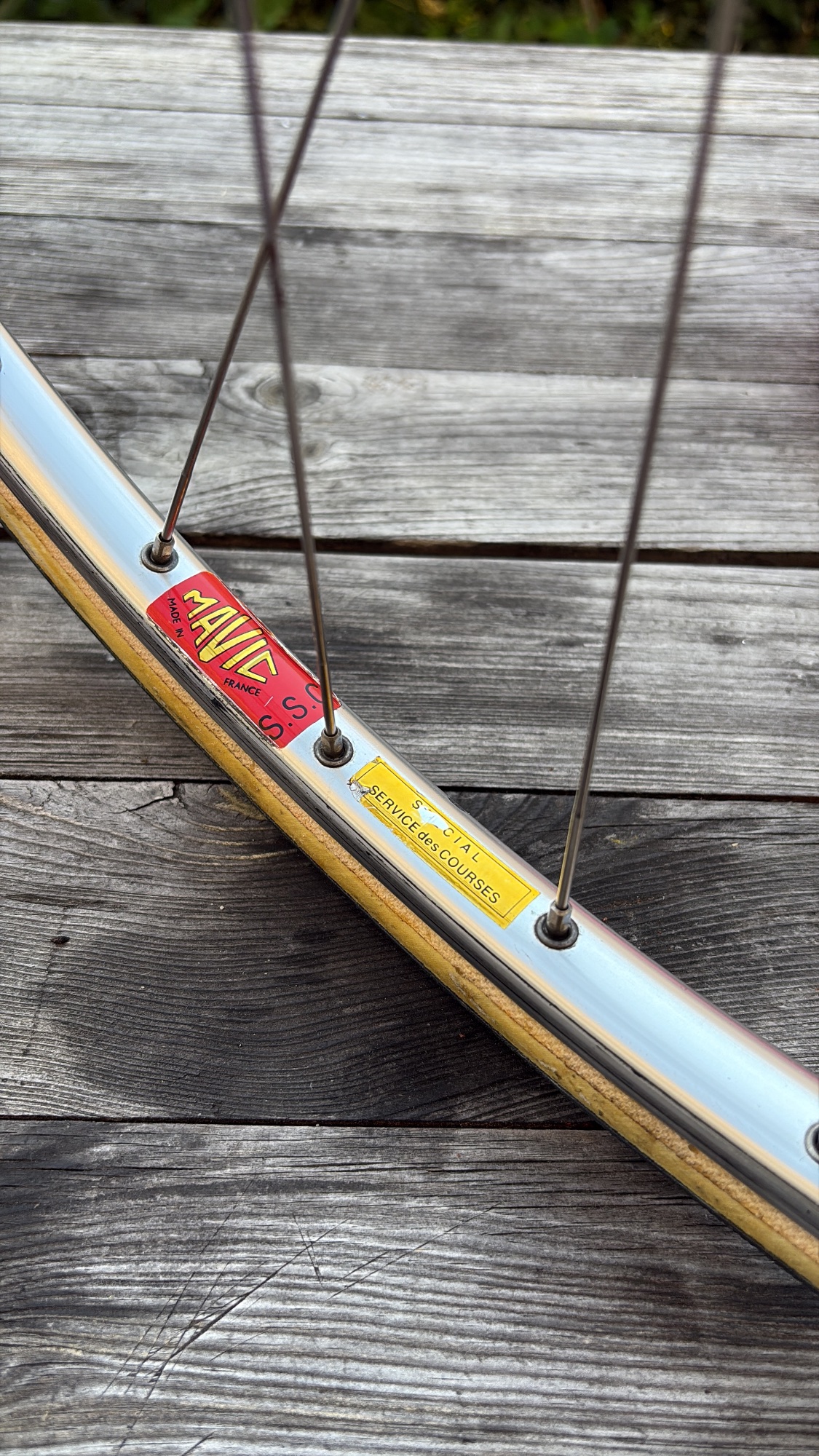

Zur Vervollständigung der Bildergalerie hier: Mavic SSC "Argent" in 36L mit schrägem Schriftzug:

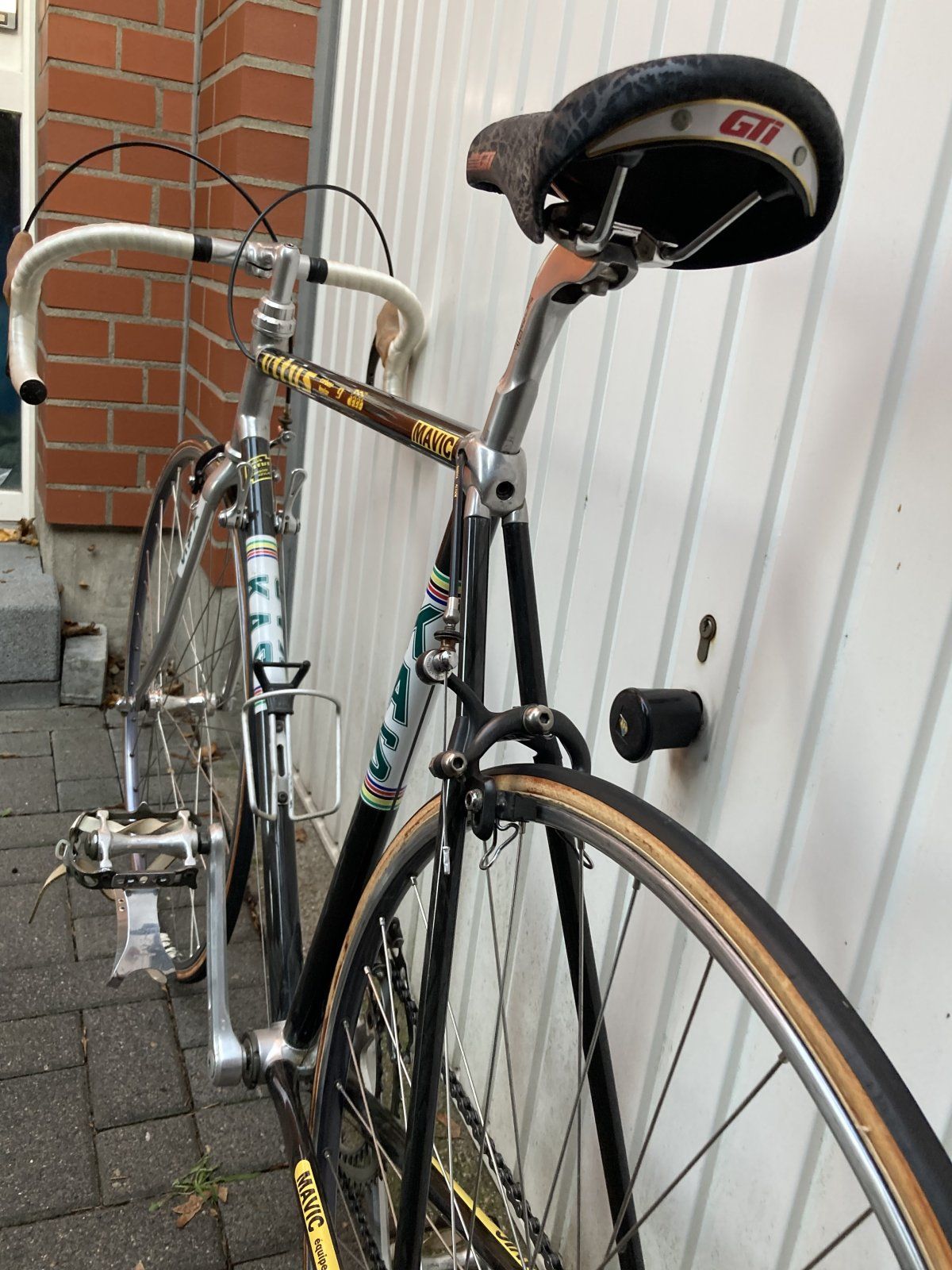

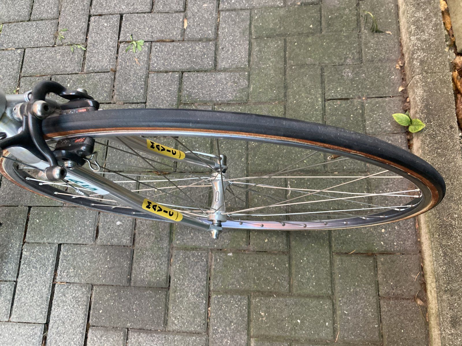

Sehr schön finde ich den seidenmatten Glanz des Eloxals, das kommt richtig edel. Da finde ich braucht es streng genommen auch keine hochglanzpolierte Felge. Vielleicht lasse ich die Aufkleber sogar so, passt irgendwie zum leicht patinierten Zustand des Satzes. Nabenservice steht noch aus, dann kann ich anhand der Konen auch determinieren, von wann der LRS genau ist. Würde aber auf Mitte 80er schätzen, passt perfekt zum Basso;)

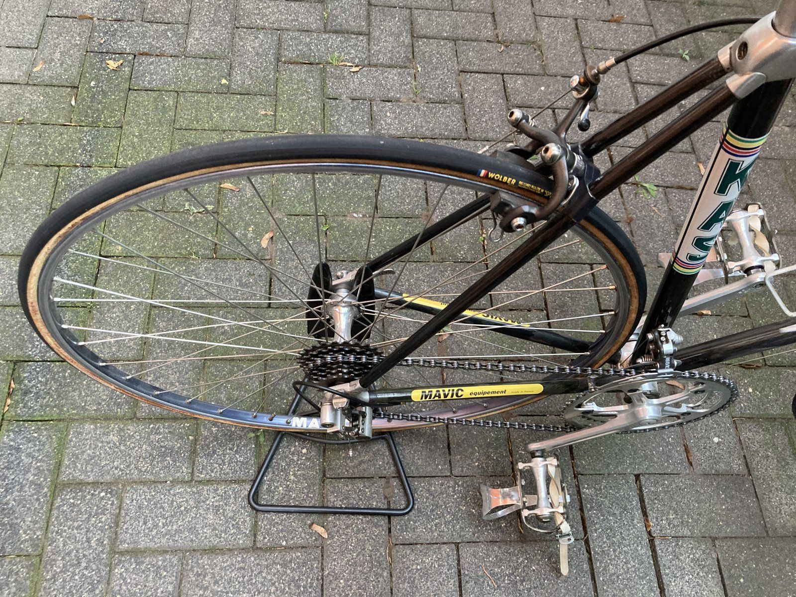

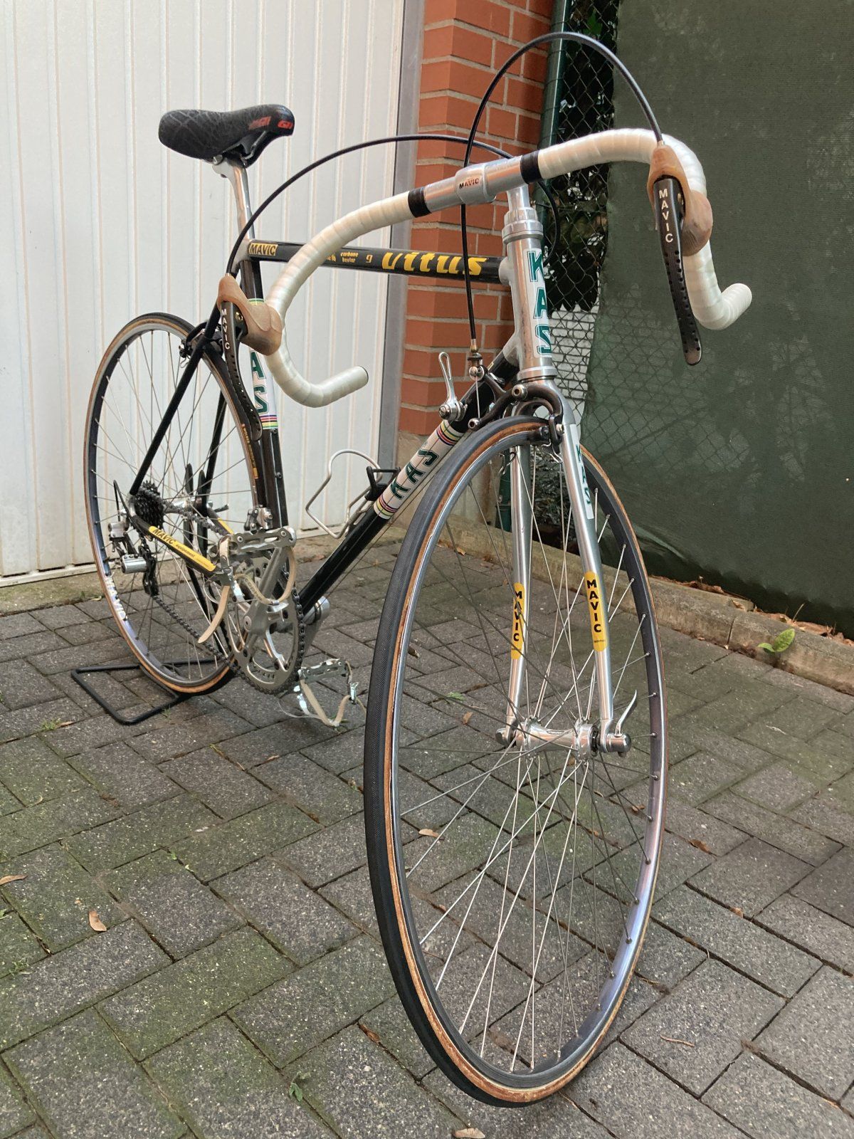

Ich hab hier 1 Paar bleu mit MAVIC 500/550 RD am Vitus … war grad im KDM Anhang anzeigen 1195130Anhang anzeigen 1195131Anhang anzeigen 1195132Anhang anzeigen 1195133Anhang anzeigen 1195134
…und dann hab hier noch 1 Paar gute gebrauchte grise, die fürs Peugeot PY10-FC aus den 80s vorgesehen sind - die wollte ich mit Hilfe von 72 DT Swiss Competition nebst Alu-Nippel authentisch mit einem Paar Maillard 700 Professional verheiraten
Die Bleu an @gridno27 s Vitus sehen sehr hell aus.

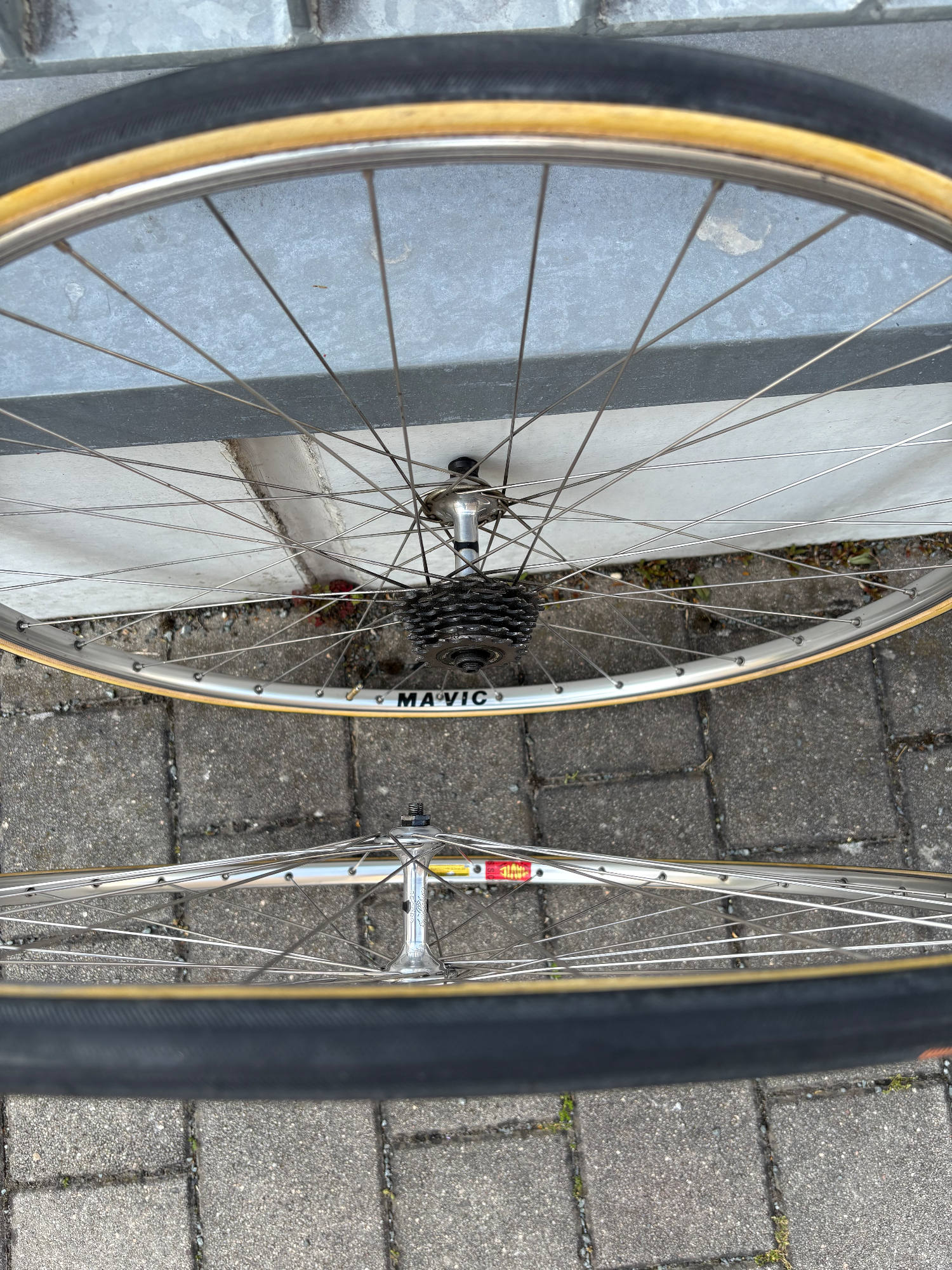

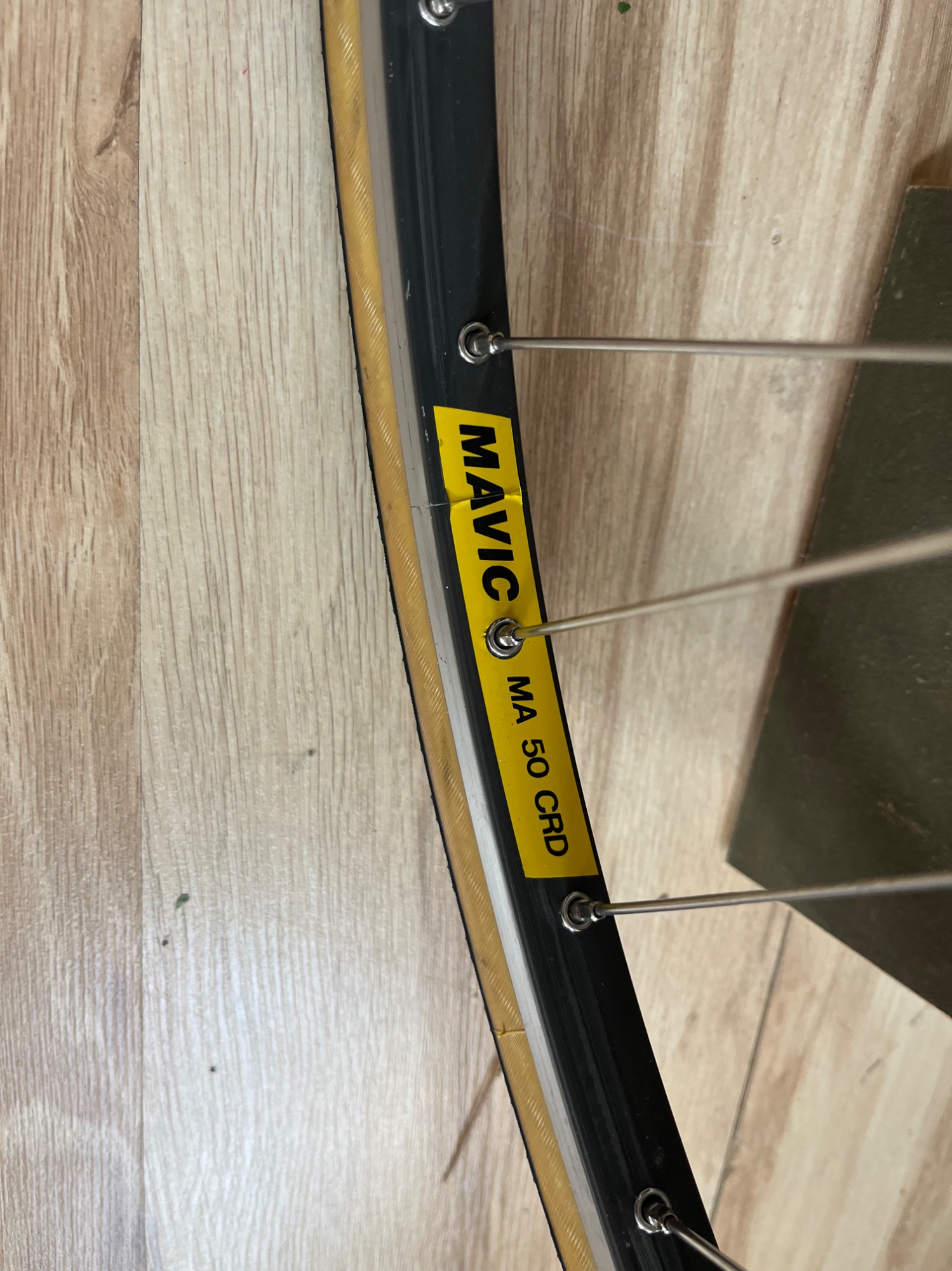

Ich hab hier einen LRS, der Felgen von Mavic in ähnlichem Ton hat. Von SSC steht allerdings nix drauf.
Die Felgen haben eine Breite von 21,5 mm. Zum Gewicht kann ich nix sagen, weil eingespeicht…

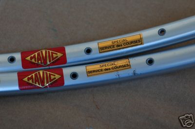

Gibt's da nen Anhaltspunkt, was das sein könnte? Hier ein Bild im Vergleich zu ner ner Argent 10:

Was wiegt die Felge denn ?
Das könnte ein Hinweis sein um welche Felge es sich handelt ?
Monthlery Route und Pro waren ebenso wie die "Sport" oder Record du Mi de sur Route nicht eloxiert. Was ist mit den älteren Record du Monde professionelle bzw. de l'heure vor den OR7 bzw. OR10?
Zumindest die leichte Record du monde de l'heure gab es ja in gold als auch in silbern eloxiert
Die wären aber dann leichter als eine silberne oder blaue SSC.
Kann ich eben nicht sagen, weil ich sie nicht ausspeichen möchte.
Eloxiert ist sie und zwar blau, wenn auch sehr pastellig…
Die grauen SSC gab es in verschiedenen Grautönen von hellgrau bis fast schwarz.
Vielleicht gabs die blauen ja auch in hell und dunkel...
Bei Velobase ist eine SSC mit Nur-Mavic Aufkleber plus dem goldenen zu sehen.​
Die silbernen und blauen SSC haben nur eine Breite von 20 mm.

Die silberfarbenen und blauen SSC sind nur 20 mm breit.
Speziell bei den blauen glaube ich eher an eine Verfärbung durch Umwelteinflüsse ,so meine Einschätzung von blauen SSC die in meinem Besitz waren.

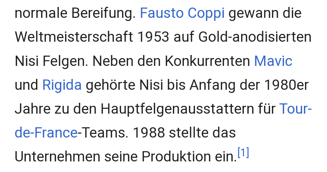

Und Danke fuer die Nisi Laser Nennung! 😊wie Fiamme& Ambrosio
