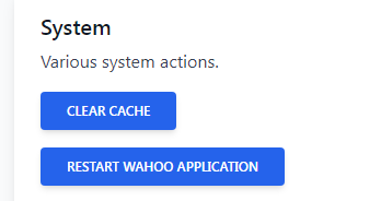

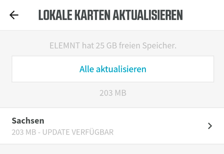

When maps are downloaded on the device via the wahoo elemnt app there are some json files created in the map folder that contain which files are there and what version they are. But that info is not used/updated when uploading a custom map. So the app probably still sees the "markers" and versions of an earlier installed map.than it shows the Map in the Elemnt App (and on the Roam), but with the Option "Map Update available"![]()

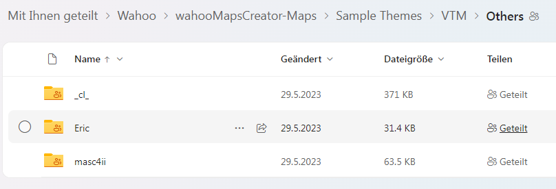

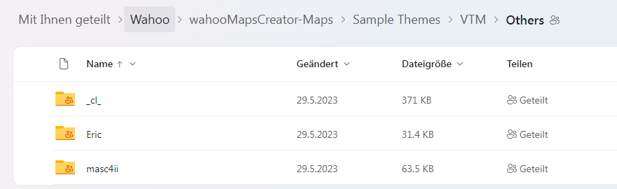

Was muss ich da alles an Dateien/Ordnern tauschen?Bin jetzt aktuell auf den Roam V2 umgestiegen, habe aus Faulheit einfach mein V1-Theme auf den V2 kopiert, ohne irgendwas im Theme anzupassen. Hat sofort funktioniert.![]()
Habe nur den „vtm-elemnt“ Ordner samt Inhalt vom V1 auf den V2 kopiert.Was muss ich da alles an Dateien/Ordnern tauschen?
danke, probiere ich ausHabe nur den „vtm-elemnt“ Ordner samt Inhalt vom V1 auf den V2 kopiert.

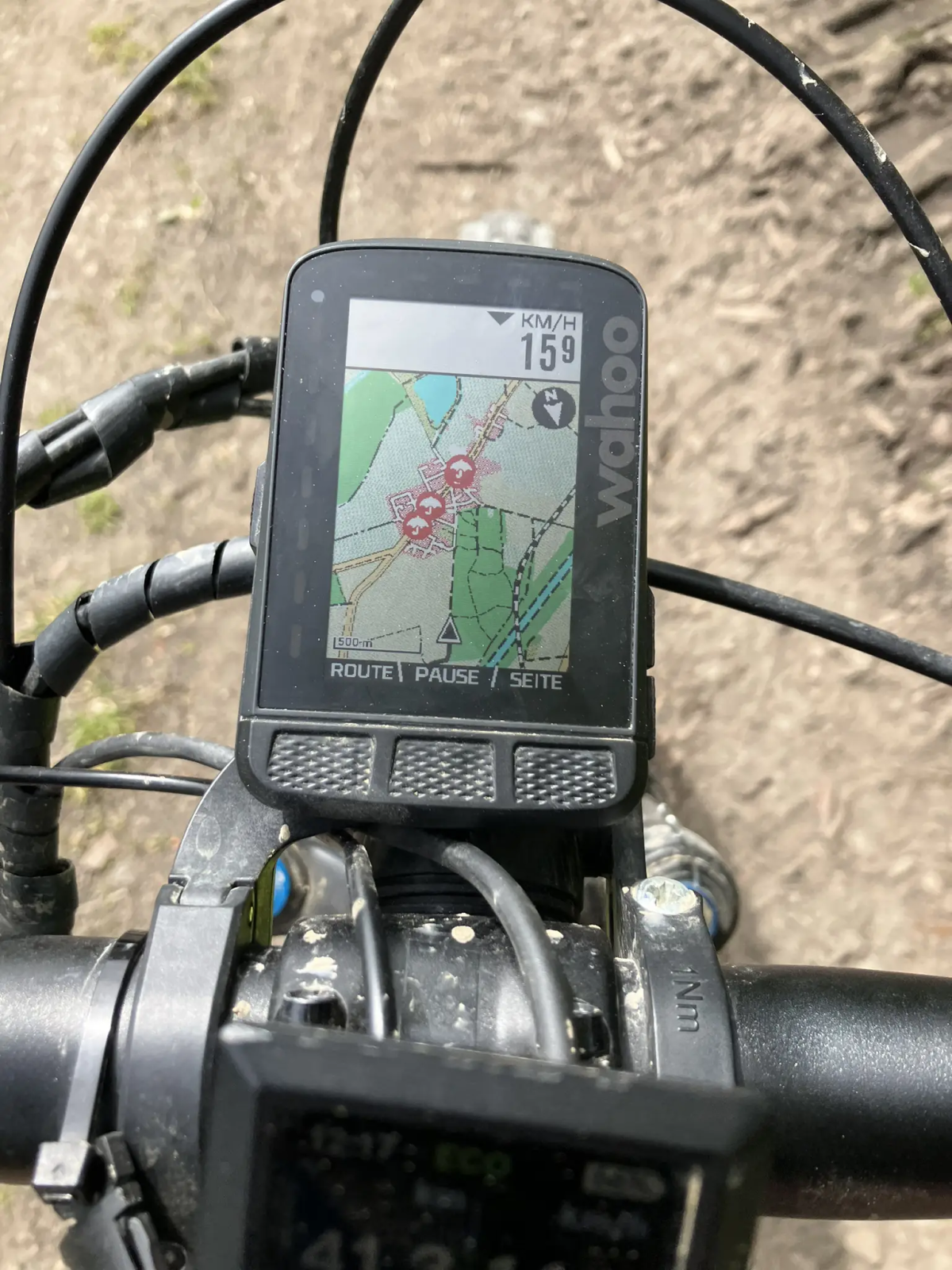

Wie man auf meiner Tour sieht sind pics zu groß (bekomme ich natürlich hin) und sollten zur Übersichtlichkeit mit den "Punkten" von zeni in. den zoomstufen ersetzt werden.

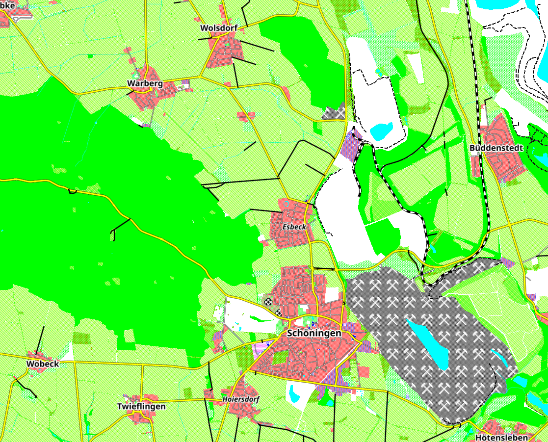

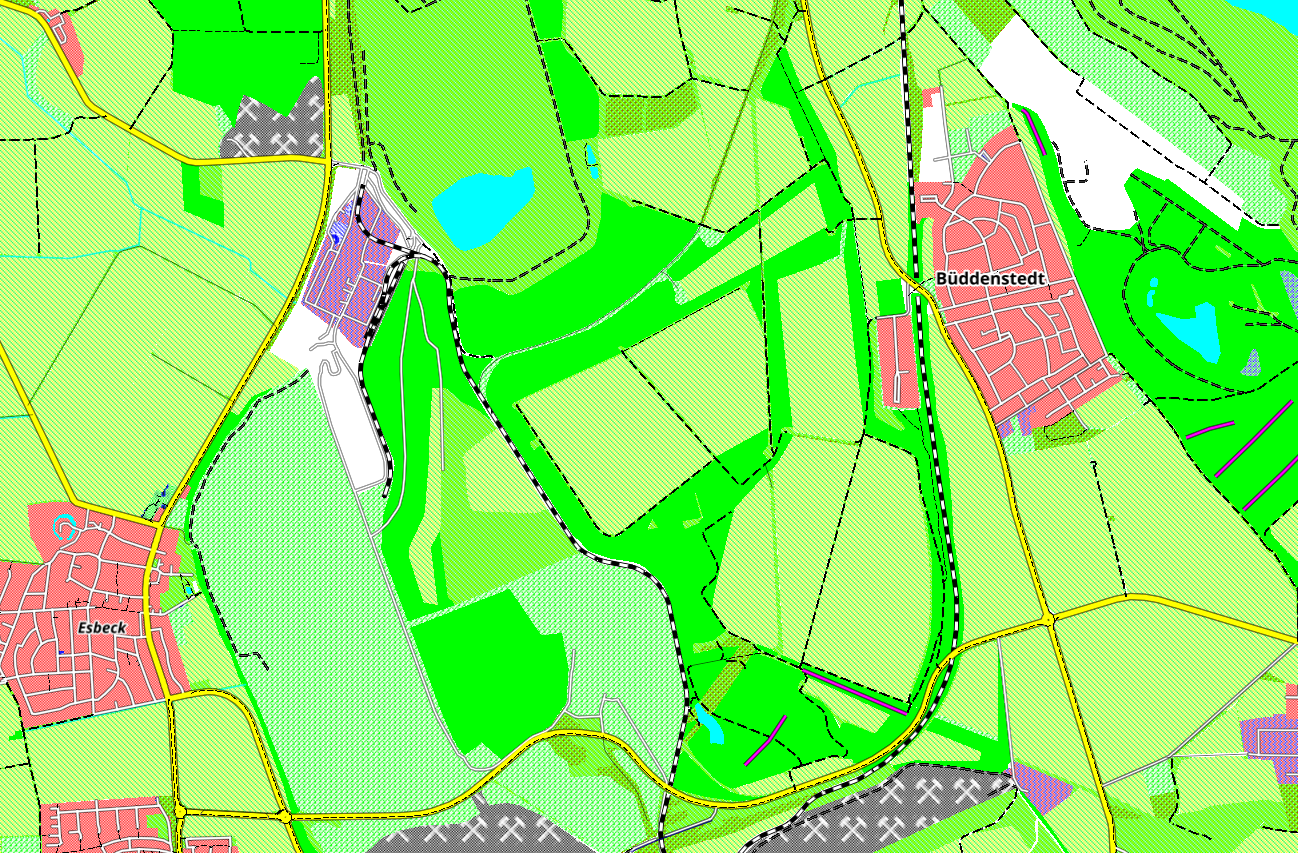

Was genau ist dein Problem hier? Was mir beim Blick in die OSM-Kartendaten auffällt, ist, dass die drei benachbarten Tagebau(-Restlöcher) unterschiedlich getagged sind als Steinbruch, Deponie und Baustelle. Mit meinem Theme würde also nur einer der drei auf der Karte als Steinbruch angezeigt.https://www.openstreetmap.org/way/237118491#map=16/52.1573/10.9923 hier wäre noch einiges drinHILFE
