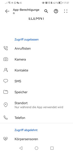

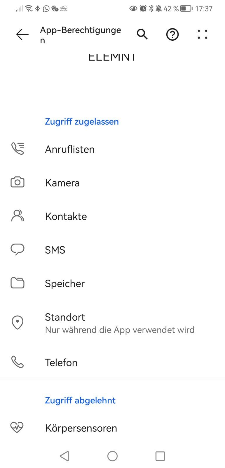

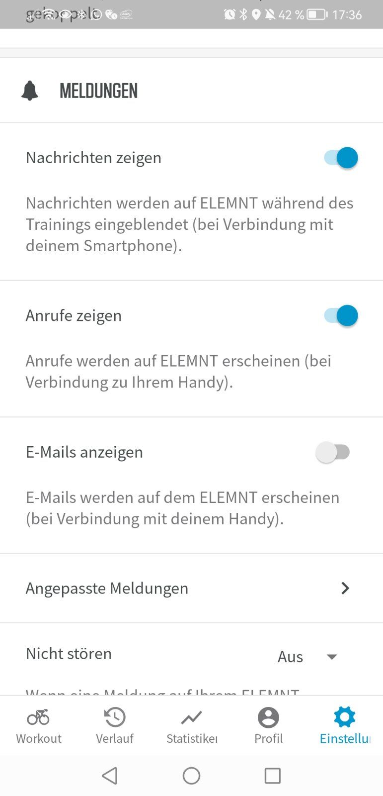

Du hast die Benachrichtigung in der Elemnt-App eingerichtet und das Smartphone hast du während der Fahrt mit laufender App dabei?
Die App darf nicht aufgrund eines Taskmanagers irgendwann geschlossen werden.
Ich hab nur die Verlinkung über einen anderen Artikel gesehen sry. Ja alles an und hat ja auch vorher funktioniert.
Selbst wenn ich den bolt nur starte und dann n Probeanruf mache aufm Handy wird nix angezeigt.
Re: Aktuelles Kartenmaterial für Wahoo ELEMNT BOLT, ROAM, ELEMNT selbst generieren
Kein Grund sich zu entschuldigen. Es senkt nur unter Umständen die Geschwindigkeit/Frequenz in der du hilfreiche Antworten erhältst.
Deine Einstellungen sehen tatsächlich gut aus.
Ich vermute App und Firmware des Gerätes sind jeweils aktuell?
Deaktiviere bitte mal testweise die Benachrichtigungsoptionen für Anrufe und Nachrichten um sie dann anschließend wieder zu aktivieren. Es gab zeitweilig Probleme damit Einstellungen der App zu speichern.

Heute aktualisiert und auch schon einmal komplett aus gemacht die Benachrichtigungen und wieder an. Anrufe ja Nachrichten nein 🤷🏽‍♂️
