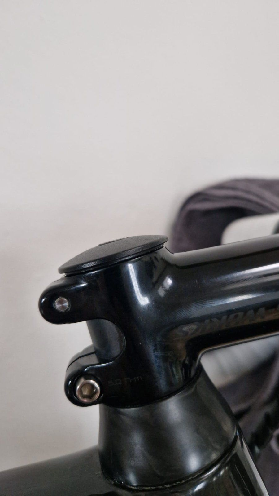

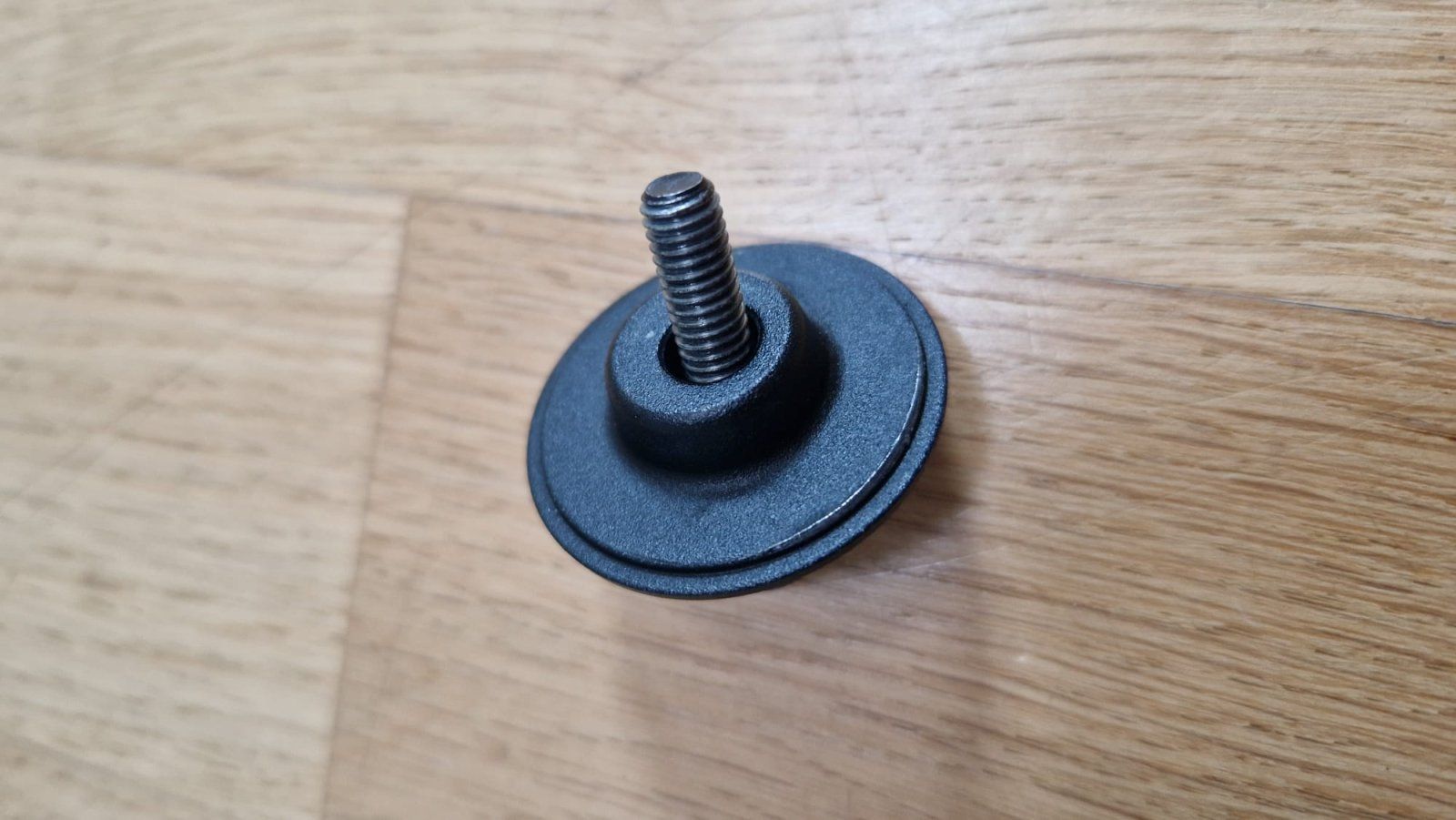

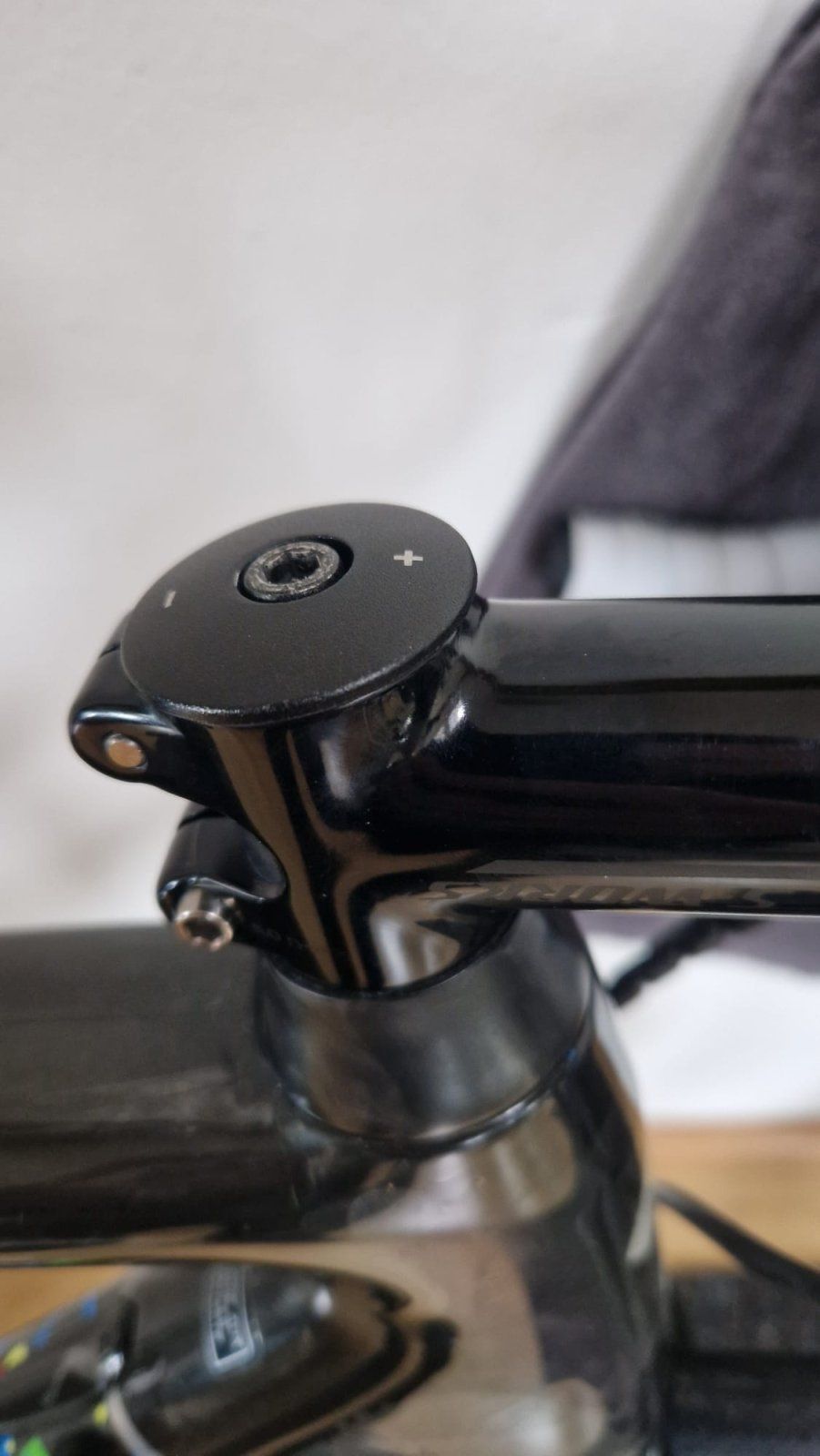

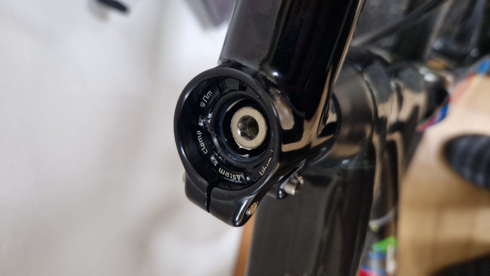

ich habe mir ein gebrauchtes Tarmac Sl6 gekauft und zuhause ist mir aufgefallen dass die topcap irgendwie komisch sitzt.
Der innere Teil der Kapppe müsste doch eigentlich bündig in den Vorbau hineinpassen oder?

Das ist die Top Cap des verstellbaren Specialized Vorbaus. Der hat einen größeren Schaftklemmdurchmesser für unterschiedliche Hülsen.
Du brauchst eine normale Kappe für 1 1/8"
