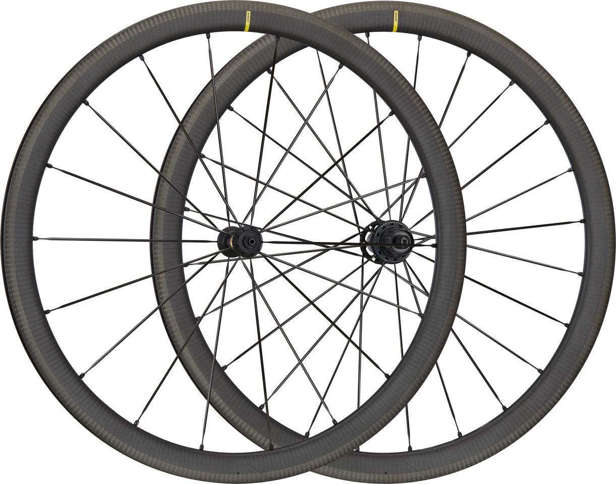

Mavic hat einen sehr guten Ruf was die Haltbarkeit der Carbon-Felgen anbelangt. Die Felge wurde mir mal vom Laufradbauer empfohlen.
1.390 gr für 1.500 EUR

Ja, die Mavics hatte ich auch schon im Blick. Ich hatte dann den Eindruck, dass hinsichtlich Aerodynamik andere, wie die eingangs erwähnten, für einen ähnlichen Preis mehr bieten.
