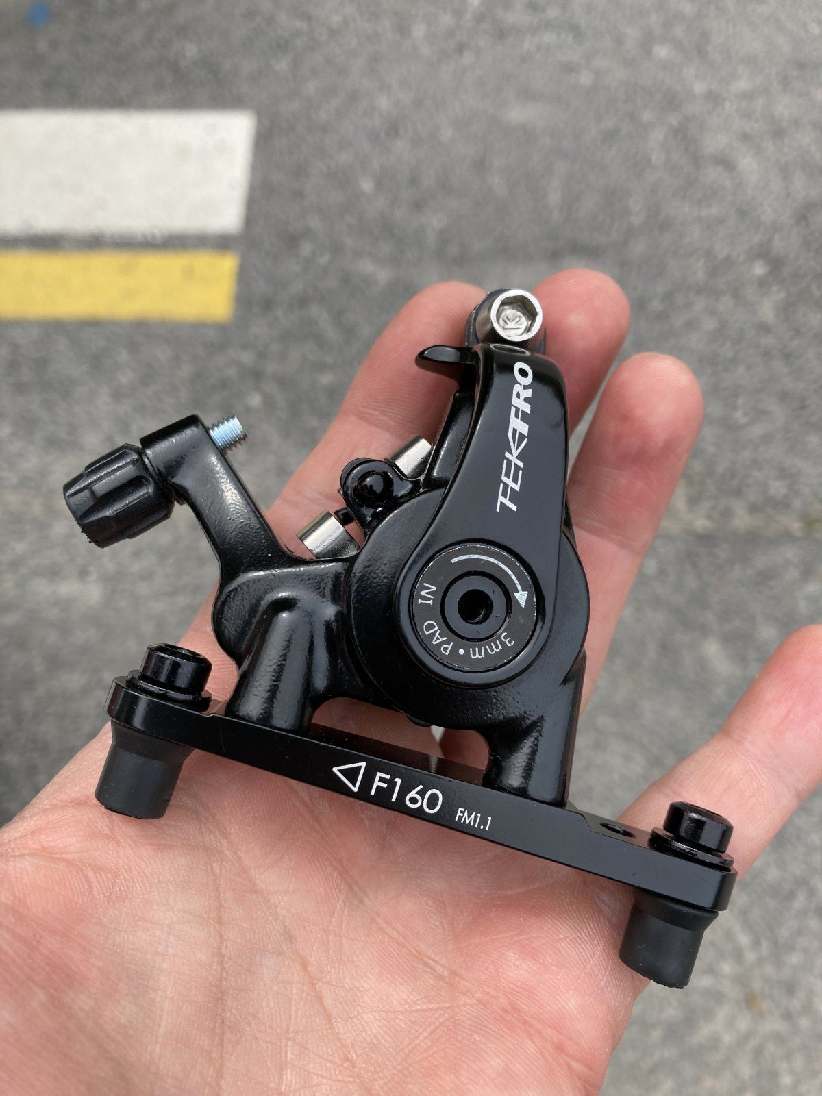

Hallo, gibt es da mittlerweile was? Habe ein ähnliches Problem :-( E4A23EC0-F3E7-4FDF-92EB-A3CF7EBD6249.jpeg883AC877-79B8-4C56-96DE-0D9CB9380BE6.jpeg

schau mal weiter oben hab ich ein bild gepostet, das ding hab ich doch schon oder?
Wenn du dich auf Posting Nr.7 beziehst hast du einen IS/PM Adapter und auf diesen einen PM/FM Adapter montiert um einen FM Sattel montieren zu können.

genau den IS/PM Adapter habe ich - habe auch noch die alte PM Bremse die da mal verbaut war vor der Generalüberholung. Die werd ich einstweilen nehmen, hat aber leider nur einen Kolben und quietscht - hätte gerne eine die von beiden Seiten Bremsdruck ausübt, eben wie die Tektro. Hat jemand Empfehlungen? Danke :)
