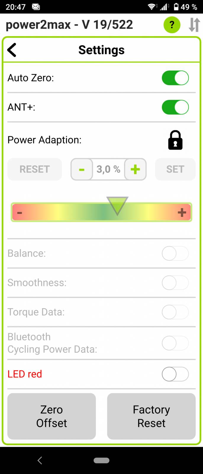

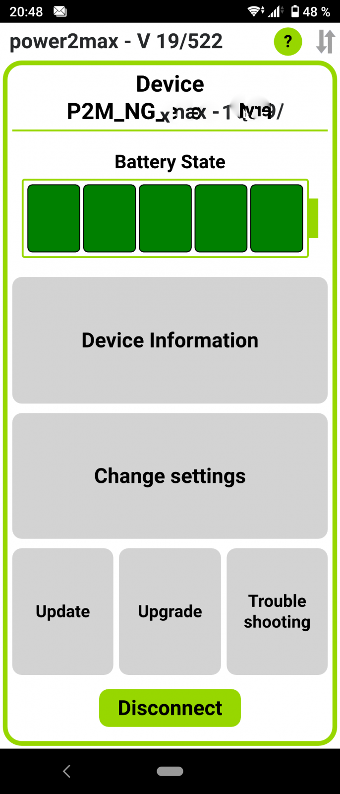

Der Leistungsmesser der FSA Powerbox ist von Power2max.
Mit der App " Power2max NG" ist es unter anderem möglich z.b. Firmwareupdates auf den Leistungsmesser zu übertragen.
Falls die Powerbox gegenüber anderen zuverlässigen Leistungsmessern falsche Werte liefert, läßt sich in den Settings über Power Adaption die Leistung anpassen.
Zuerst würde ich aber noch überprüfen ob die Batterie der Powerboxkurbel noch gut ist.

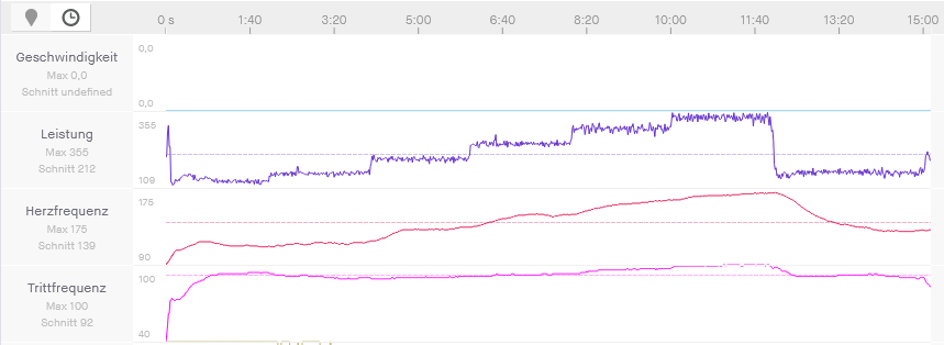

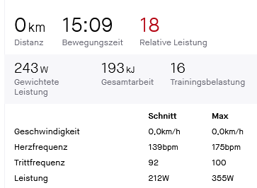

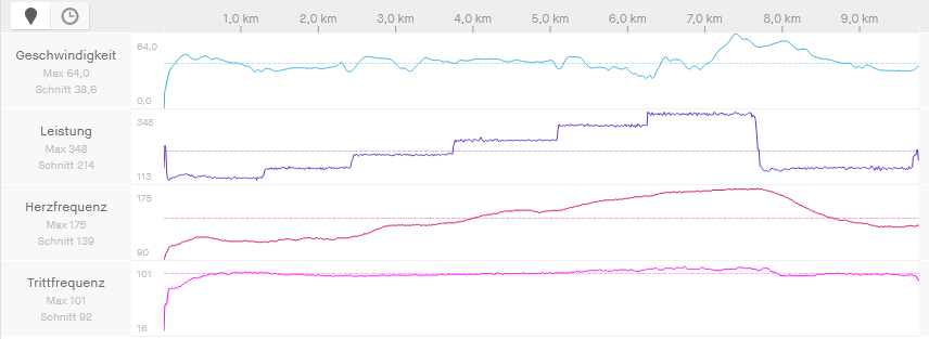

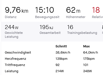

---FSA Powerbox- Garmin Edge 1030
---Saris H2 - Zwift
je 2 Min 120w - 150w - 200w - 250w - 300w - 340w - 3 Min 150w
Screenshot 2022-01-08 at 21-06-41 Abendradfahrt Radfahrt Strava.pngScreenshot 2022-01-08 at 21-05-40 Zwift - Test Leistungsmesser Virtuelle Radfahrt Strava.png
Screenshot 2022-01-08 at 21-16-59 Abendradfahrt Radfahrt Strava.pngScreenshot 2022-01-08 at 21-16-19 Zwift - Test Leistungsmesser Virtuelle Radfahrt Strava.png

Komisch, dass ist bei mir nicht so. Der Abgleich wird in Prozent gemacht, nicht in Watt.
Habe gerade nochmal eine Testfahrt gemacht, Werte nahezu identisch. Die 2 Minuten Abschnitte habe ich auch einzeln miteinander verglichen. 1-2 Watt würde ich als normale Toleranz einstufen.
---Saris H2 - Zwift
Anhang anzeigen 1034128Anhang anzeigen 1034129
Anhang anzeigen 1034141Anhang anzeigen 1034142

Anhang anzeigen 1033769Anhang anzeigen 1033767
Danke!
Die Existenz der App hatte ich über Google nicht gefunden.
Ich habe jetzt noch einmal einen Vergleich während eines Intervalltrainings während der einzelnen Intervalle gemacht. Der Fehler beläuft sich auf ca 8+-2%. Die 2% Fehler entsprechen ja hier etwa den Toleranzen der Powermeter. Wenn ich also 8% Offset angebe, sollte sich das Thema also erledigt haben.
