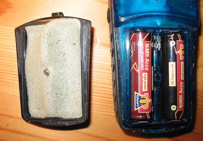

Bei mir hilft eine dünne Schaumstoffeinlage, sodass die Akkus jetzt trotz Vibrationen den Kontakt kaum noch verlieren.
attachment.php
Das ist ein Legend, aber könnte bei den "dicken" Etrex auch eine Lösung sein ;)

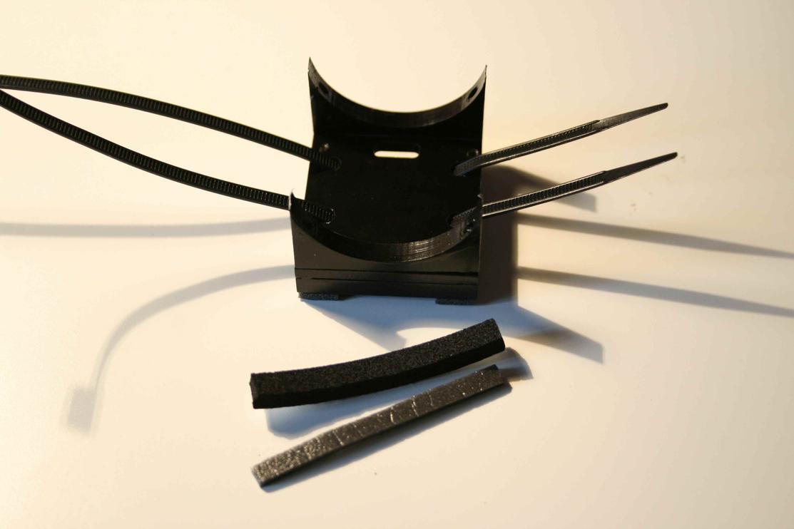

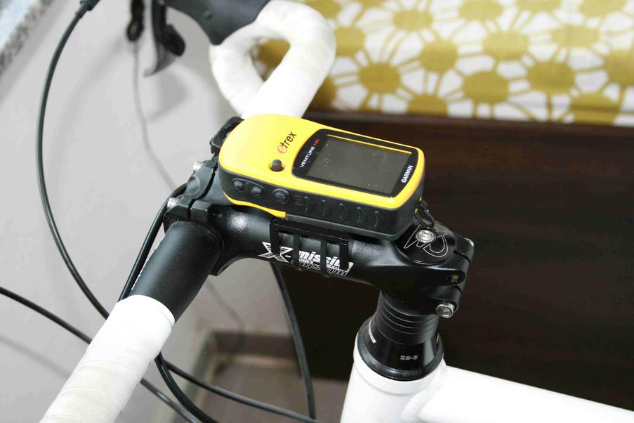

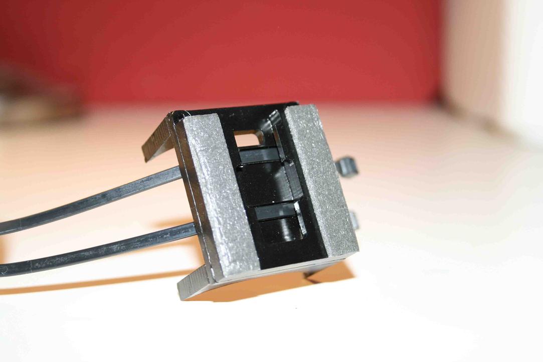

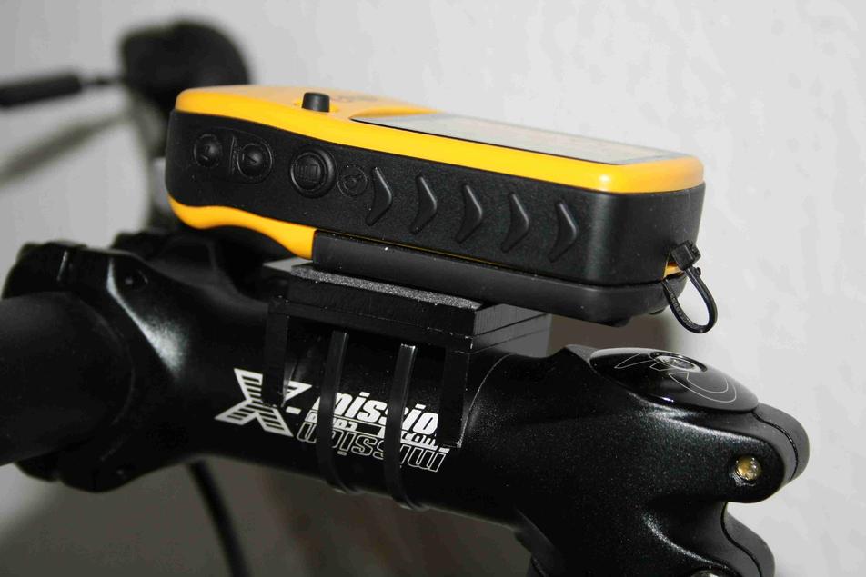

Ich habe mir auch eine etrex Halterung entwickelt, wichtig war mir das ich das Gerät auf den Vorbau bekomme. Eine CNC Fräse und Hartplastik, schon kann es losgehen. Meine Halterung nutzt den zum etrex mitgelieferten Clip der eigentlich für die original Halterung vorgesehen ist. Schaut euch die Bilder an und macht euch selber ein Bild . Die Halterung hat nun schon 2700 km auf dem Rennrad weg und macht immer noch eine gute Figur.
Die Halterung wir mit integrierten Kabelbindern fixiert, die Kontakt bzw. Auflageflächen der Halterung können mit verschiedenen selbstklebenden Moosgummistrips beklebt werden. Die Halterung habe ich erstmal nur für Oversize Vorbauten gebaut.
Wer von euch Interesse an einer Halterung hat kann gerne eine pn schreiben. Mal schauen was sich machen läßt.
